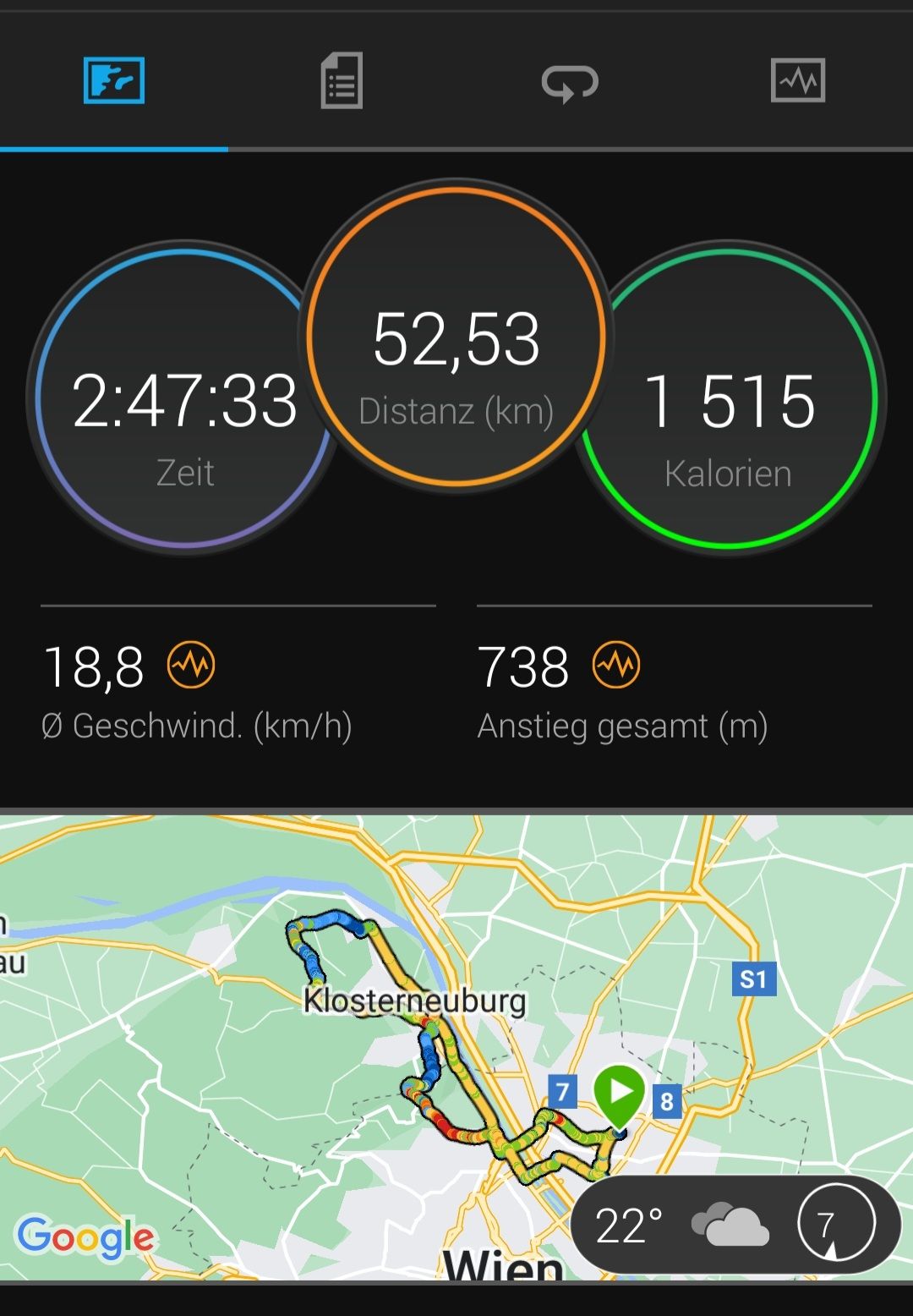

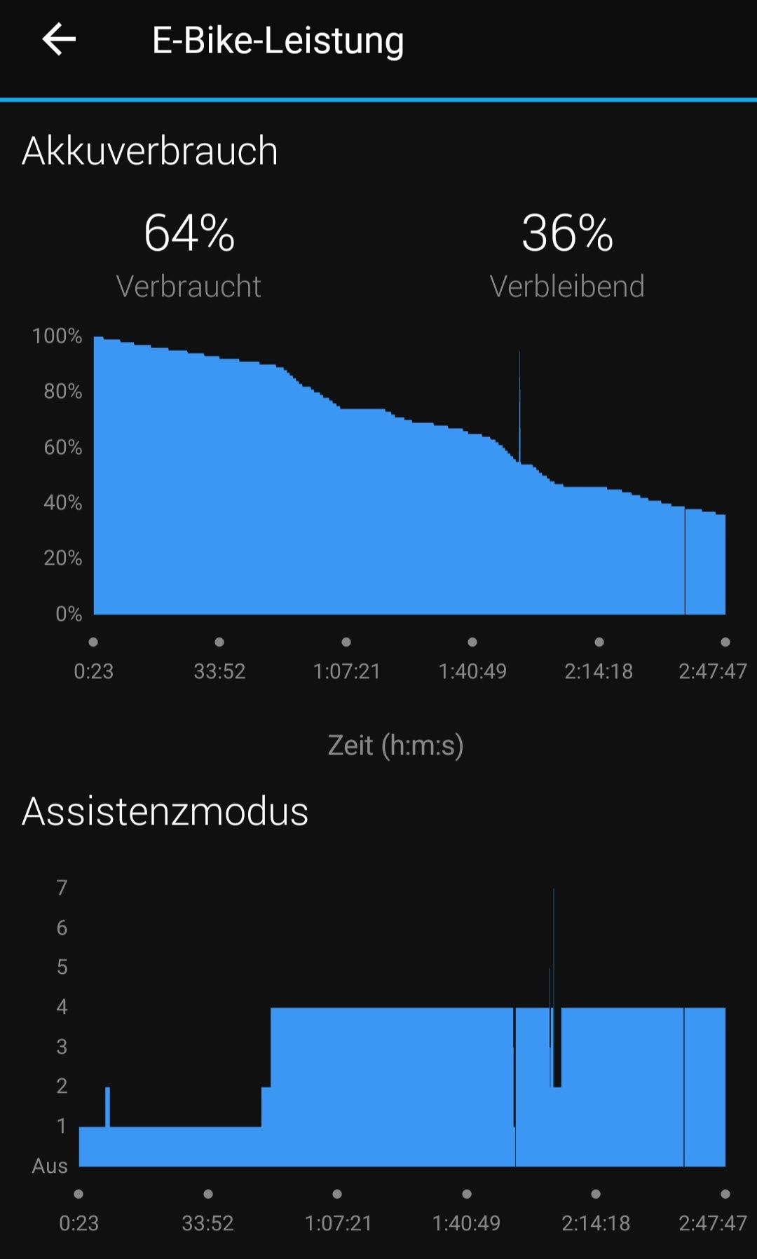

Irgendwo sah ich, dass Verbrauchsangaben, etc. auf der Garmin Fenix zu sehen sind.
Funktioniert dies auch schon mit der Fenix5 oder erst ab neueren Modellen?
Wie heißt diese App im Connect Store?
Kann das Giant mit 2 Geäten, mit dem Handy und der Uhr gleichzeitig eine BT Verbindung aufbauen?

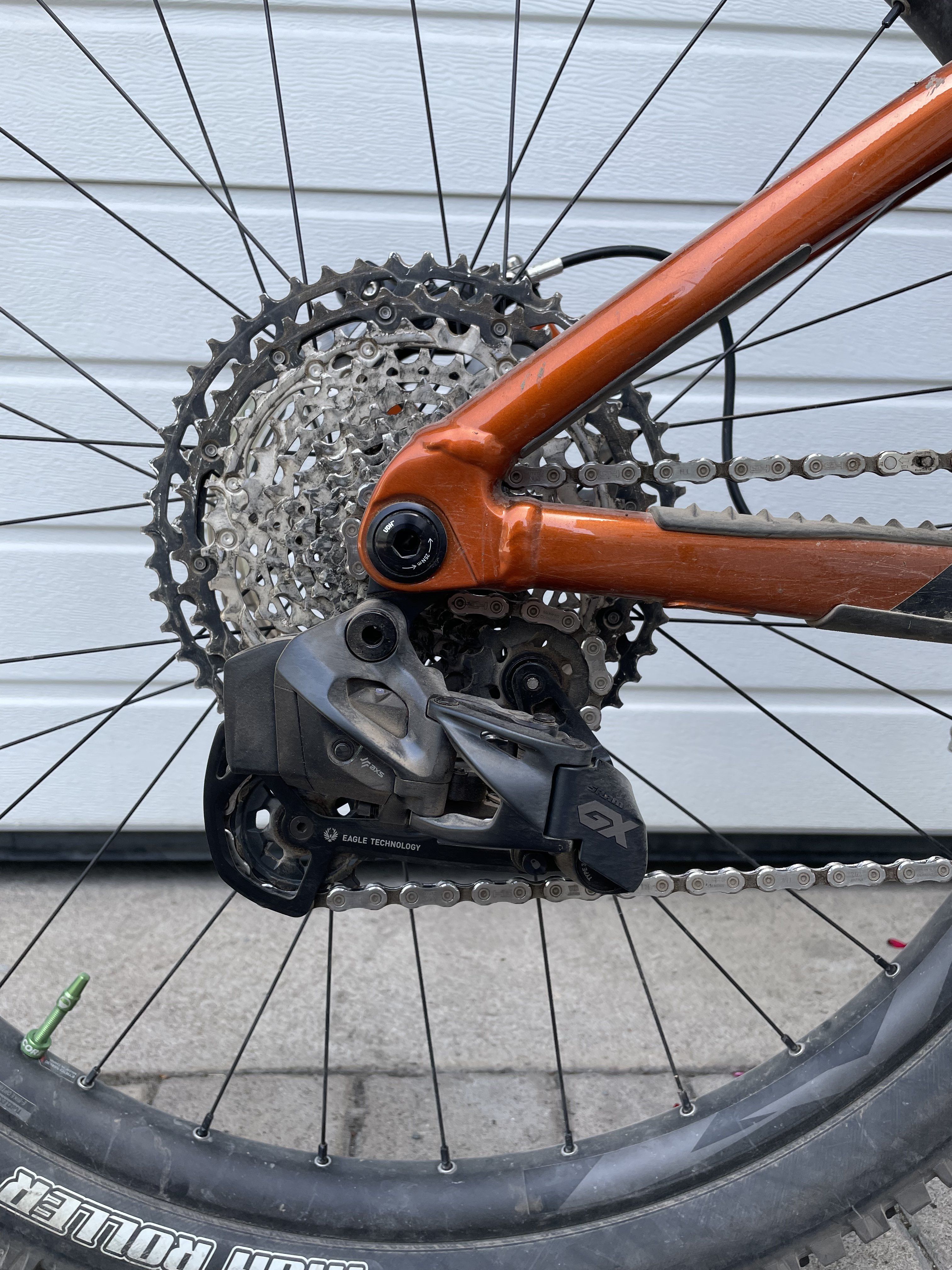

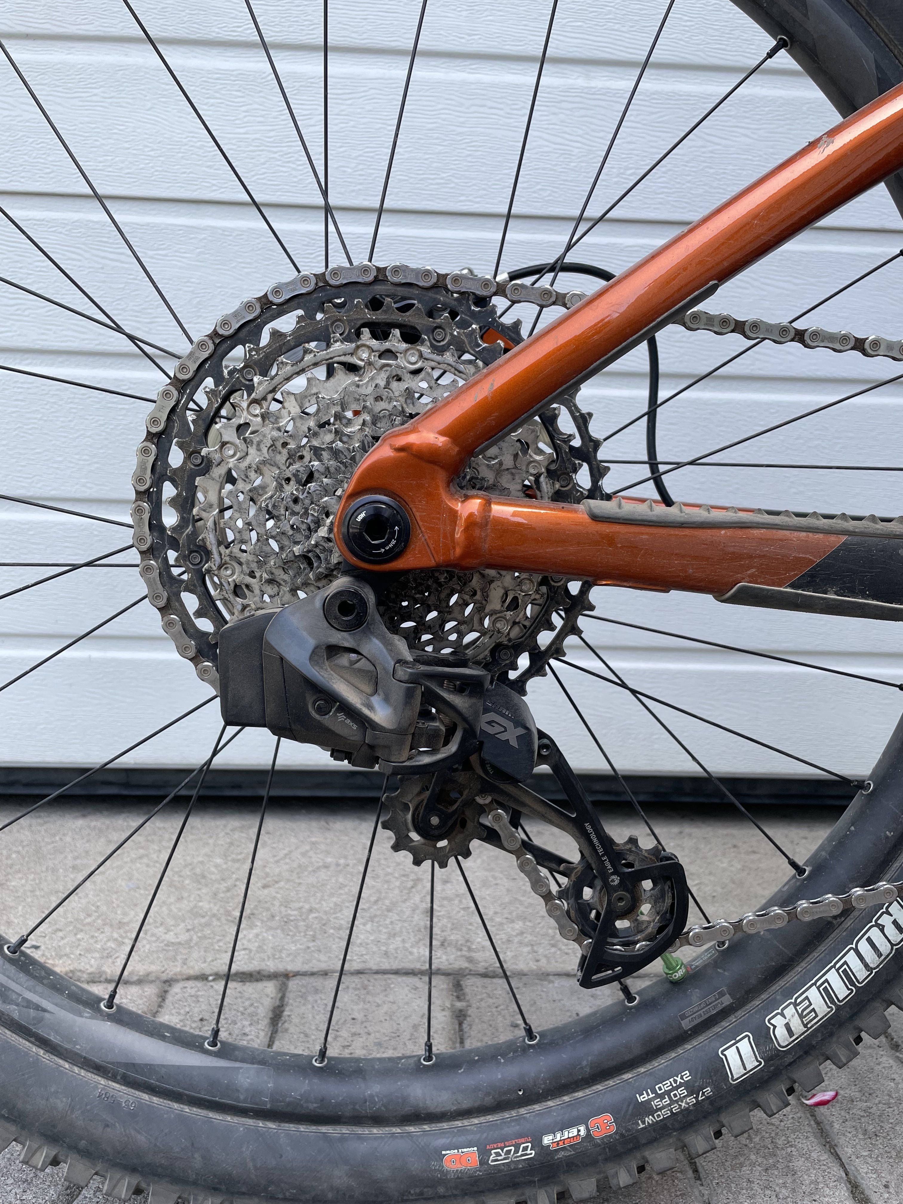

Hey! Du fährst doch auch die Kombi aus gx AXS und Shimano Kassette mit 36er Blatt vorne. Hab heute das Schaltwerk bekommen und überlege, ob ich es dieses Wochenende schon dran mache. Hast du die Kette gekürzt und wenn ja um wie viel? Hast du es ausgemessen? Ich will mir die Arbeit mit dem Dämpfer ablassen und das ganze Gedöns einfach sparen. Bin gerade einfach zu faul.Danke!
Ich musste eine neue kette nehmen meine originale war 2 glieder zu kurz
Echt, ich hätte jetzt wirklich gemeint, dass aufgrund des kürzeren Käfigs eher Glieder raus müssen. Also sollte deine Kette jetzt 124 Glieder plus Schloss haben?
Echt, ich hätte jetzt wirklich gemeint, dass aufgrund des kürzeren Käfigs eher Glieder raus müssen. Also sollte deine Kette jetzt 130 Glieder plus Schloss haben?
Hab vor paar Tagen umgebaut.
Kette muss definitiv nicht länger.
Mach dir auf Wunsch ein Foto im leichtesten Gang als Orientierung für die kettenlänge.
Ja, ich weiß, wir haben ja schon drüber geredet! Aber so wie ich dich verstanden habe, hast du es ja auch einfach mal mit der Länge probiert die du hattest. Ich habe halt Angst vor einer zu kurzen Kette, könnte das Schaltwerk abreißen…
Ja, das wäre nett!
Ja, das wäre nett!
Ich hab die Kette beim XT Schaltwerk einmal gekürzt. Hatte da viel probiert weil es nie rund lief und Kette kürzen war eins davon.
Aber war schon am XT Schaltwerk.
Hab die Kette dann 1-1 übernommen und finde die Länge absolut perfekt.
Wenn es dir hilft zähle ich auch die Glieder durch.
Stelle dann später ein Foto hier rein. 👍
