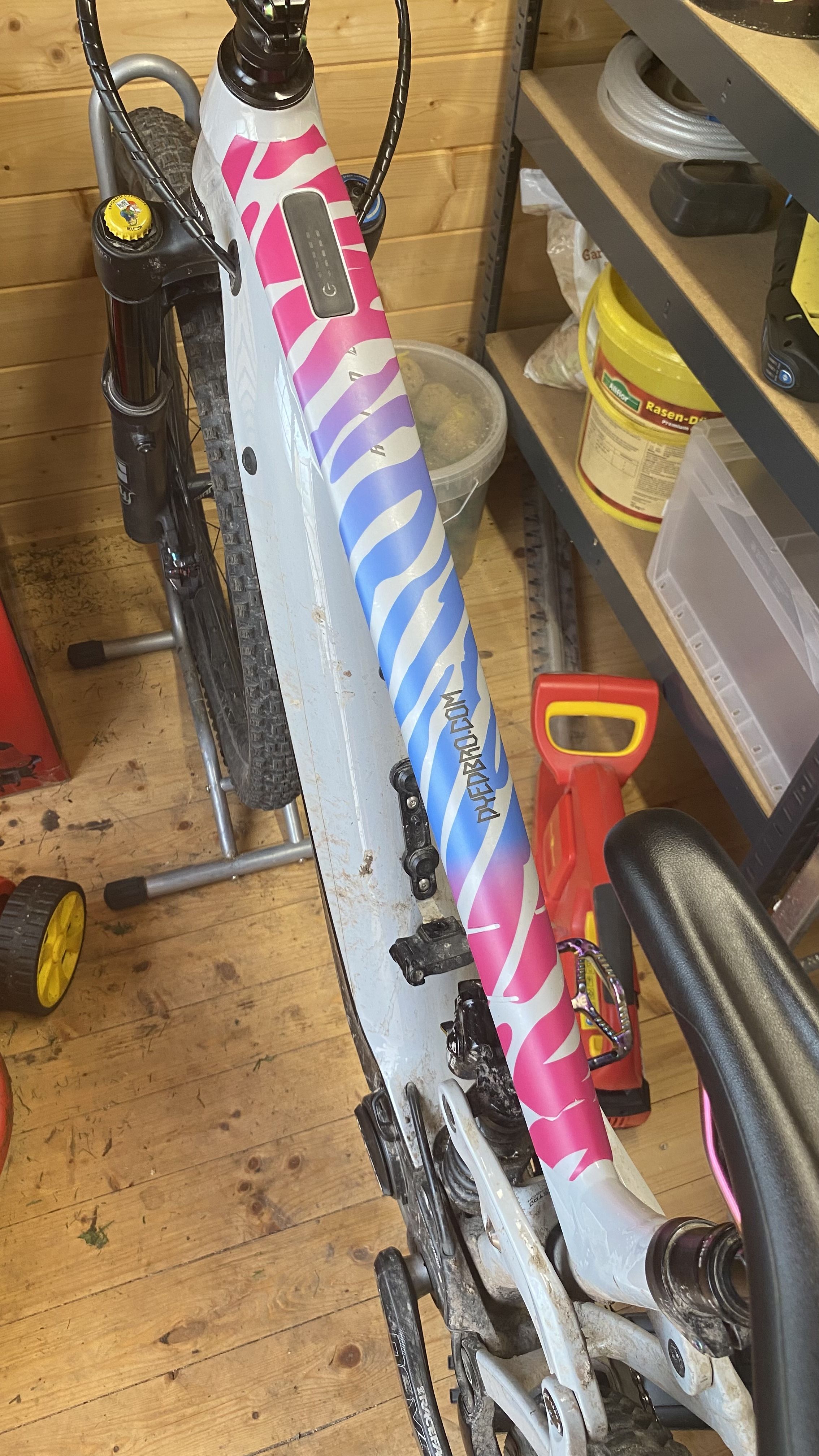

Mal abseits der Motor Diskussionen bringe ich bissle Farbe ins Spiel 😀
Die Sitz- und Kettenstreben kommen noch.

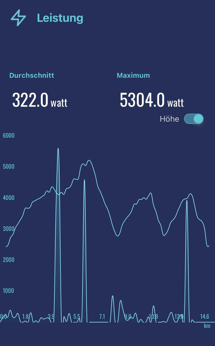

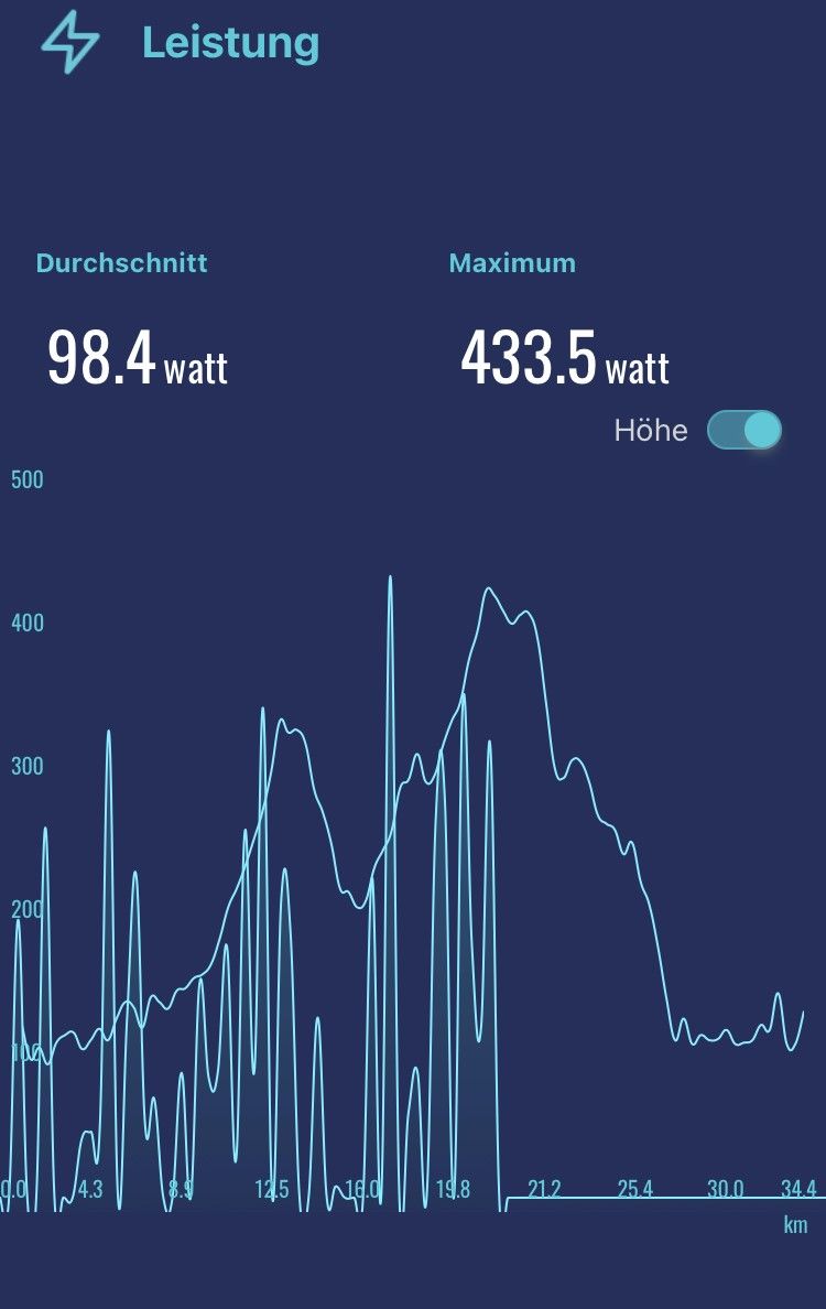

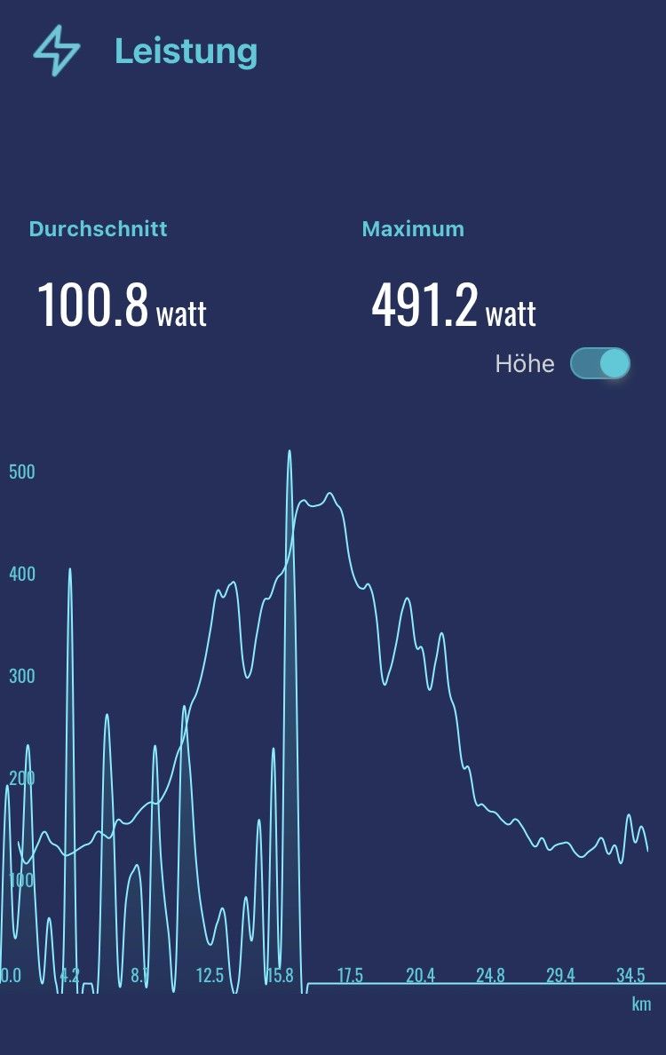

Heute erstmals das Handy am Lenker montiert:
Die Wattanzeige in der App springt immer hin&her. Sollen das 2 verschiedene Werte sein? Oder sollte die Wattanzeige halbwegs stabil sein?
Die Wattanzeige summiert scheinbar Motor + Eigenleistung.
Ohne Unterstützung (0er Stufe), Bergab, zeigt die App Werte an.
Aber bei mir springen die Watt von 18W bis 350W, ohne erkennbares Muster. Hatte z.B. im Sekundentakt: 356W, 24W, 176W, 167W, 18W, 286W, .... Beim gefühlt gleichmässigen Fahren bei einem Straßen-Anstieg.
Ist das Normal?
Ist das Normal?
Wie "stabil" ist Eure Watt-Anzeige in der App?
Habt Ihr auch Sprünge von 20 bis 300W?

5300W, geiler Motor ;)
