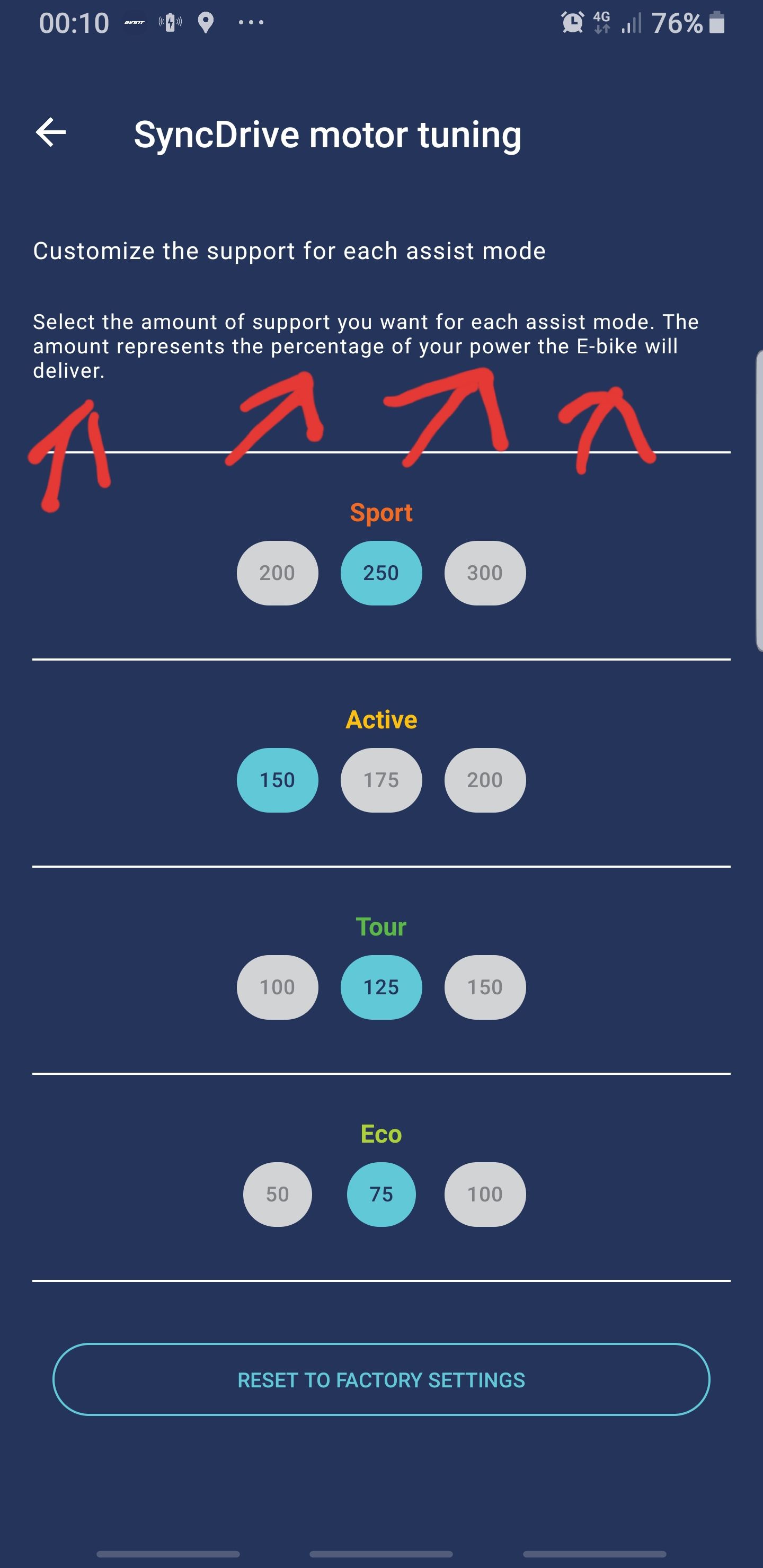

Die 682W ist das maximum Pmax was der motor produzieren/erreichen kann, es ist nicht eine summe von die zwei(deine, motor) leistungen.
Ob der motor das Pmax erreicht hängt von deiner eingenen input leistung an der kurbel und die gewelte motor unterstützung einstellung die im % ist.
Die GIANT App sagt es dir zehr klar was die gewählte unterstützung bedeutet(anhäng).
Die unterstützung numer(50, 100, 125, 175, 200,...und so weiter bis 400) ist ein prozent won deine eingangsleistung das dan das ebike produziert.
Was die App angeht und die Power anzeige...vie schon gesagt ich benutze es nicht weil es nicht korrekt arbeitet...mein kumpel hat den 2020 Reign mit dem PW-X2 und hat die selbe probleme mit dem power sensor...
Giant hat im software/firmware teil nach meine meinung den größten nachteil vs die anderen spieler auf dem markt.
Wen du dein FTP kennst dan kannst du ein sweet spot finden in welcher stufe arbeitet der motor am besten. Elektro motoren sind meist effizient wen zie beim 75% arbeiten also das wurde so um 510W sein.
Zum beispiel mein FTP ist so um 190W + 175% = 522W.
