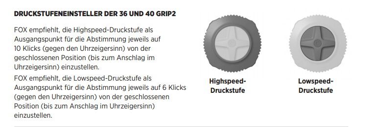

Laut Fox von geschlossen: HSC 5 Klicks; LSC 10 Klicks.
Sowohl die beigelegte BDA, wie auch das 22er PDF der BDA sagen 10 Klicks für die HSC:
Deshalb hab ich nachgefragt, ich hab 8 Positionen, 7 Klicks bei der HSC (Vielleicht mit mehr Druck, dass sich noch ein Klick raus holen lässt).
Woher hast Du diese beiden Werte?
Kann es sein, dass die aktuelle BDA falsch ist, die Werte vertauscht hat?

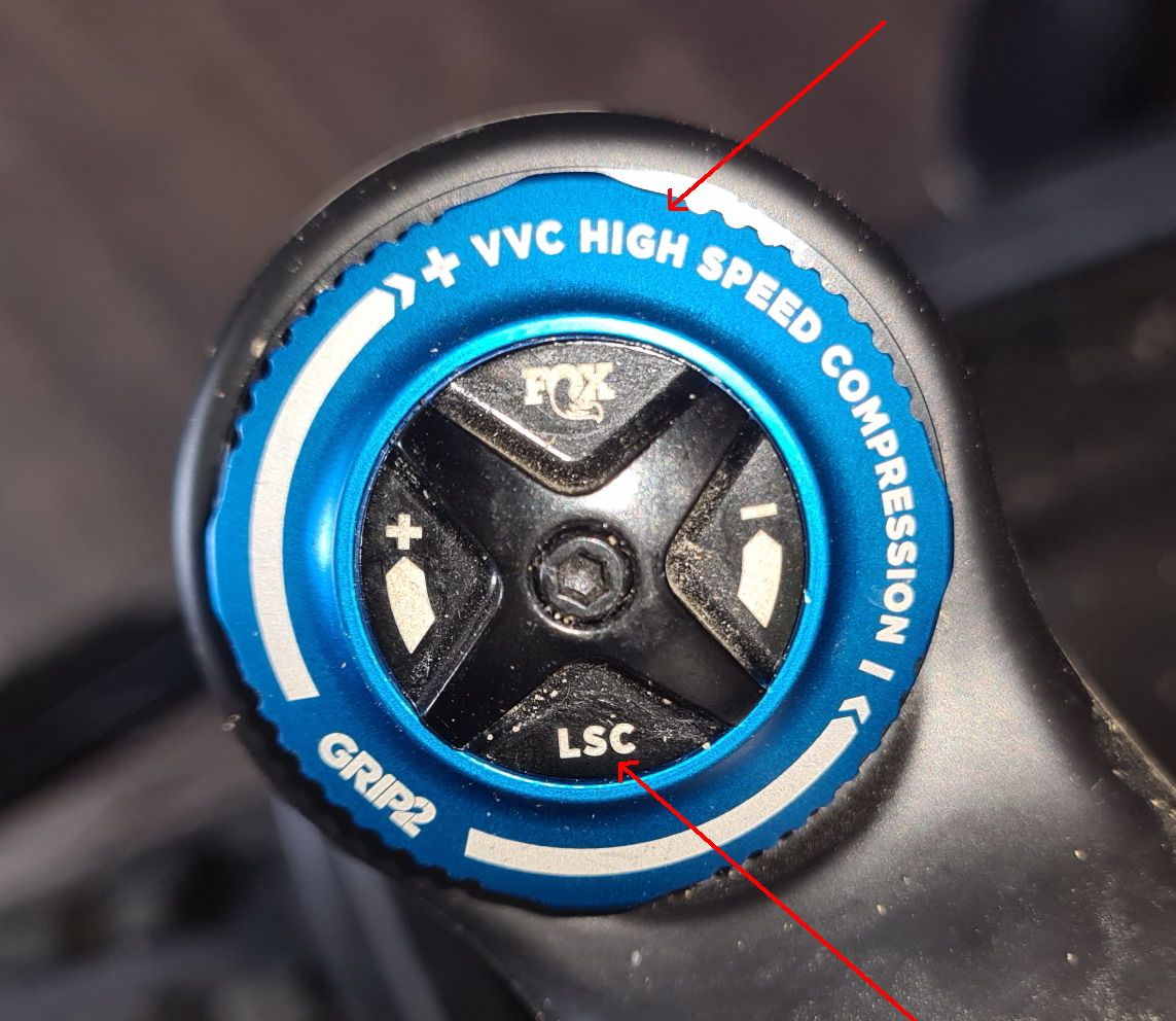

Ich bin nach der Anleitung gegangen:
Also die Zeichnung würde ich schon so interpretieren, dass der dunklere Drehknopf gemeint ist, nicht der aus gegraute Drehknopf. Also HSC ist ist der große Drehknopf, LSC der kleine Drehknopf.
Ist also die Beschriftung der Drehknöpfe in der BDA falsch?
Das würde aber wiederum nicht mit der Aussage vom Trialbiker82, bzw. den oben verlinkten Einstellempfehlungen zusammen passen, da der große und somit untere Drehknopf die 8 Positionen, bzw. 7 Klicks hat.
Wenn dem so wäre, dann wären die 3 verlinkten Einstelltabellen und Trialbikers82 Posting falsch.
Denn der untere, große, hell hervorgehobene Knopf hat nur 8 Einstellpositionen, nicht 16.
Jetzt geh ich in den Keller runter und schau nach, ob die Knöpfe beschriftet sind.
LSC - low = der untere Einstellknopf
HSC - high = der obere Einstellknopf
Ich vermute mal Du hast die Knöpfe verwechselt🤷🏻‍♂️….
Sorry, da liegst Du falsch, hab doch nix verwechselt, die Knöpfe sind eindeutig beschriftet:
Der untere, die HSC hat 8 Positionen, der obere, kleinere Knopf hat 16 Positionen.
In der BDA ist es somit der jeweils dunkle Knopf, soweit ist die BDA schon richtig.
Falsch ist "nur" der Text, wo die Werte für HSC und LSC wohl vertauscht wurden.

Claudio hat, warum auch immer, die beiden Einstellknöpfe verwechselt.
Zu diesem Zeitpunkt war ich noch nicht am Bike um direkt nach zu sehen, deshalb schrieb ich, wenn dies stimmen würde, wäre Dein Posting falsch, wie auch die 3 Einstell-Tabellen, welche ich gestern hier aus dem Thread raus gefiltert und verlinkt habe.
Was ist daran soooo schwer zu verstehen?
Wie auch immer, ich ging dann in den Keller, hab direkt an der Gabel nach gesehen und das Foto für Claudio erstellt.
Genau, Fox hat in der Beschreibung einen Fehler gemacht, du bist der erste der ihn gefunden hat!
Ob ich der Erste bin, keine Ahnung. Wahrscheinlich nicht.
Zumindest hat es mich verwundert (ist meine erste Fox Grip 2 Gabel), und deshalb nachgefragt, wieviele Klicks normal sind.

Nein muss ich nicht: Im Gegenteil, diese Aussage empfinde ich fast beleidigend!

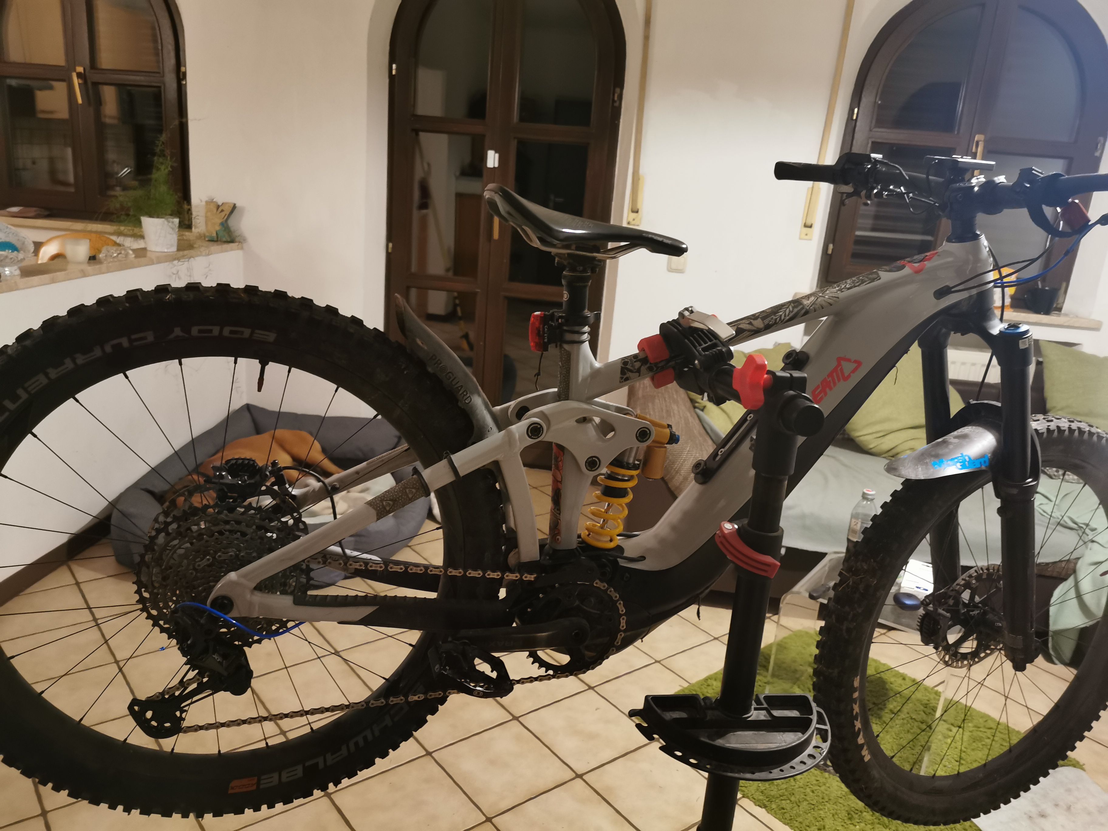

Ich habe nun ein neues xt schaltwerk verbaut und seitdem schaltet es perfekt. Das erste schaltwerk hat nie so gut geschalten. Meine Kassette läuft jetzt mit 3000 km immer noch sehr gut.
Ich habe auch die Schaltzug Hülle und Zug gewechselt. Das hat ewig gedauert weil es so schwer durch den rahmen ging...
