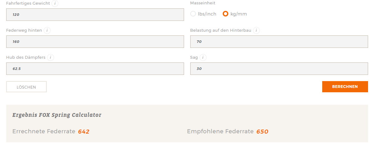

Hat jemand schon den DHX2 am Bike getestet? Wie sieht es da mit dem Calculator von Fox aus? Kommen die Federhärten hin? Oder tendenziell zu weich, zu hart?
Die empfohlene Federhärte scheint mir zu viel zu sein.
Fahre zwar nicht den DHX2 sondern einen RS Superdeluxe Coil, bin fahrfertig 107kg und mit einer 450lbs Feder komme ich genau auf 30% Sag, 500lbs Feder 28% Sag.
Versuch den Calculator von TF Tuned, der ist präziser: https://www.tftuned.com/spring-calculator
den hatte ich auch schon verwendet, da kommt aber das Gleiche raus. Man sagt aber auch eigentlich, dass man wegen des Gewichts des E-Bikes nochmal 7, 8 Kilo oben drauf rechnen soll...Es ist eine Wissenschaft für sich :-D
Genau :D Du musst es für dich ausprobieren, habe ich auch so gemacht. Hab hier Federn von 400lbs bis 600lbs alle rumliegen. Zum Glück sind die Federn für RS relativ günstig

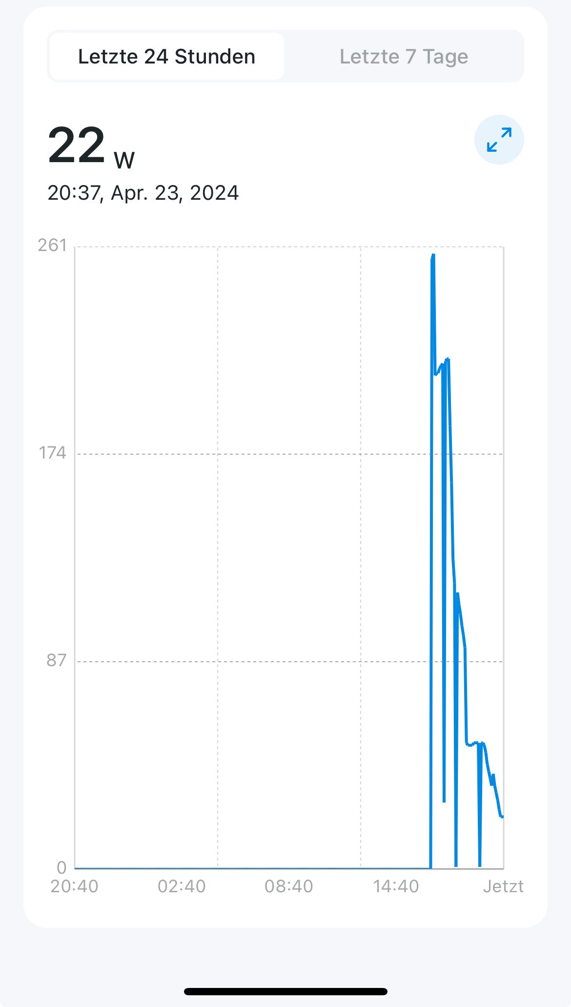

Also bei mir funktioniert das Laden im Bike noch immer nicht richtig..
Mit 65% angestöpselt vor ca 4 Stunden..
Habe mir extra ne WLAN Steckdose mit Strommessung gekauft. Hier sieht man schön, wie die Leistung immer weiter runter geht. Auch neu einstecken hat nichts gebracht.. Kacke!
Aktuell 1w und es blinkt weiter fröhlich vor sich hin..

Ist ganz normal dass bei knapp 80% die Ladeleistung ab nimmt, da die max. Zellspannung erreicht wurde und der Strom begrenzt wird. Um die letzten 1-2 % kommt's ja dann auch nicht mehr an oder?
Wäre cool, wenn du Mal ein Ladezyklus von deutlich unter 50% aufzeichnen und mir zuschicken könntest.
Welchen Akku hast du?

Das ist auch so wenn ich die Akkus (625/750/800) nicht im Bike lade. Kann ich schön an meiner Powerstation sehen. Fängt mit mehr als 250w an, und geht dann immer weiter runter. Wird also vom BMS im Akku gesteuert.
Ich habe eine weitere Vermutung - vielleicht kennt sich hier jemand vom Fach besser aus und kann dies bestätigen!?
Ich bin früher Modellbaurennen gefahren und auch da wurde später mit Lithium-Ionen-Akkus bzw. Lithium-Polymer-Akkus gefahren. Die höherwertigen Ladegeräte waren mikroprozessorgesteuert und haben anfangs mit voller Leistung bis zu einem bestimmten Prozentsatz geladen. Am Ende wurde die Leistung heruntergeschraubt, um die einzelnen Zellen zu "balancen" - Ziel war hierbei ein nahezu identisches Spannungsniveau. Nur dadurch halten Akkus nach einer gewissen Zeit noch so lange (oder annähernd) durch wie zu Anfang.
Je nachdem, wie die Priorität im Ladegerät hinterlegt ist, um eine möglichst lange Lebensdauer des Akkus zu gewährleisten, kann es ja sein, dass die super genau "gebalanced" werden, was dann am Ende sehr lange dauern kann.
