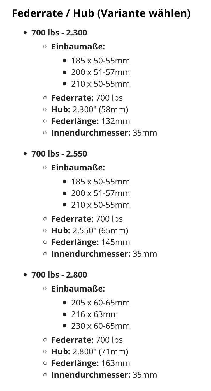

Oh man,
ich hatte mir einen DHX2 Factory in 205x62,5 von 2022 bestellt. Ich benötige eine 700er Feder. Ich hatte mir dann die schwarze Feder mit 700x2.8 bestellt, weil diese das Einbaumaß von 205x62,5 erfüllt. Sie ist aber viel zu lang. Brauche ich dann die 700x2.550er Feder? Mich wundert nur, dass das Einbaumaß dann nicht passt. Ich bin überfragt.
Wichtig ist ja nur das der Hub der Feder länger ist als der vom Dämpfer.
Würde daher die 2.550er nehmen.
Der Federteller lässt sich ja über einen weiten Weg verstellen.

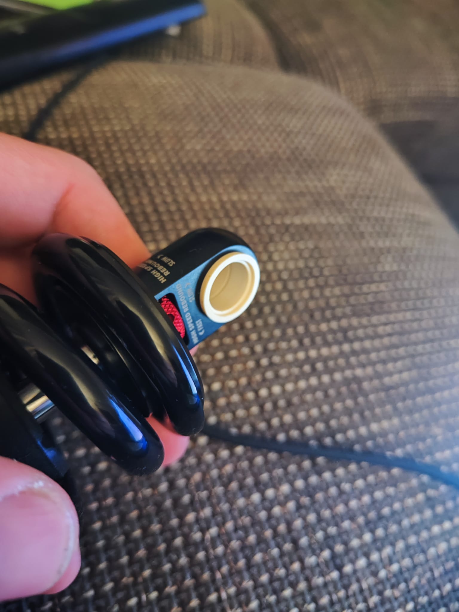

ich drehe noch irgendwann durch. Warum kann es nicht einfach mal einfach sein :-D Wie bekommt man diese weißen Lagerschalen oder was das auch immer ist raus? Sind das zwei Teile? raus hebeln? durchpressen geht vermutlich nicht, oder?
Da habe ich gleich noch einmal eine Frage zu dem Fox Dämpfer.
Ich will mir eventuell einen neuen kaufen.
Passt der einfach so rein, ich meine ohne die weissen Buchsen, oder muss man andere dazu kaufen und einpressen?
Beim Ausbau bei der unteren Schraube ist das Gewinde einfach die grosse Mutter so das man die mit nem Schraubenschlüssel festhalten muss. Also kein Gewinde im Rahmen?
So eine Frage zum Einbau des Dämpfers habe ich noch.
Auf der unteren Schraube ist kein Drehmoment aufgedruckt..
Weiß jemand wie stark man das anzieht?
