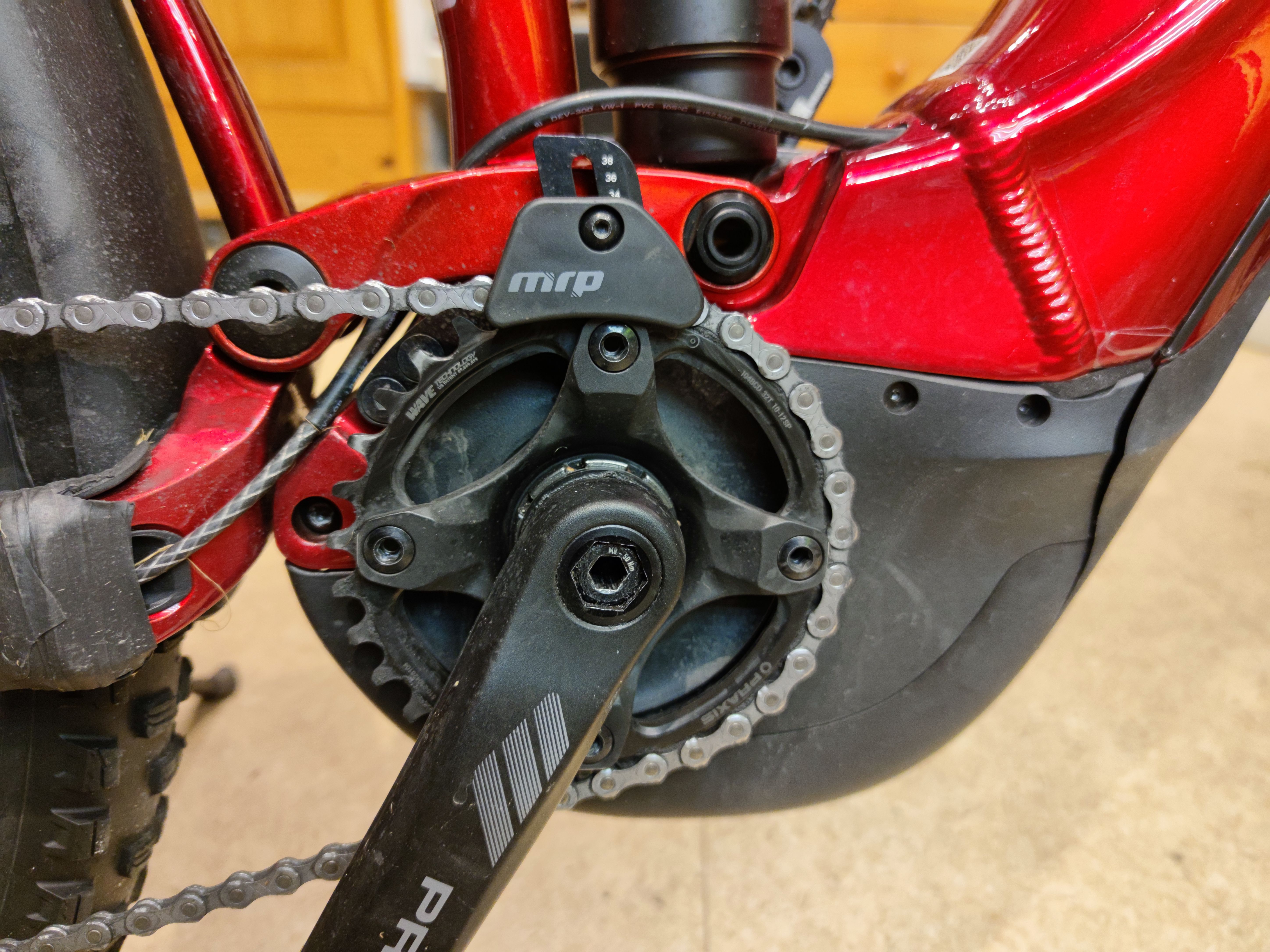

Das müsste doch dann im System eingestellt werden oder?
Wäre mir jetzt neu das beim Yamaha was eingestellt werden muss,
da hab ich schon seit Jahren dran geschraubt was rumlag und es hat immer funktioniert o_O
Auch damals als die AM Haibikes noch 2 Kettenblätter vorne hatten
einfach umgebaut auf 1-fach ohne Probs.
Bei einem System wie dem Yamaha das man klaglos mit Zubehör Akkus betreiben kann
wäre es ja wie ein Wunder wenn ein Umbau des Kettenblatts nicht funktionieren würde.
In der Beziehung scheinen die ziemlich offen zu sein.

Ich habe die 2020 / 21 Modell.
Ich habe erst von 36 auf 34 umgebaut , aber das war für mich noch immer zu wenig.
Dann habe ich auf ein 32 er Kettenblatt drauf gemacht. Damit wurde mein Wunschübersetzung erreicht.
Weil ich eher ein tourfahrer bin, mir ist sehr wichtig , die Reichweite.
So kann ich " Alles " in ECO / 75 % oder die Zweite Stufe 125 % statt 175 % fahren.
Natürlich sind Stellen auch wo ich mehr Unterstützung hole aber ich bin überzeugt das unter 10 % der gesamt strecke fällt.
Mit diese Übersetzung fahre bei normale Steigung bis ca 12% ein TF 80 - 90 . Selten bis 100.
Für die Reichweite wirkt nach MM Positiv aus.
Wie ZB die Gotzenalm , Stahlhaus, Jenner Tour ca 40 km und 2000 Hm mit der 625 er Akku.

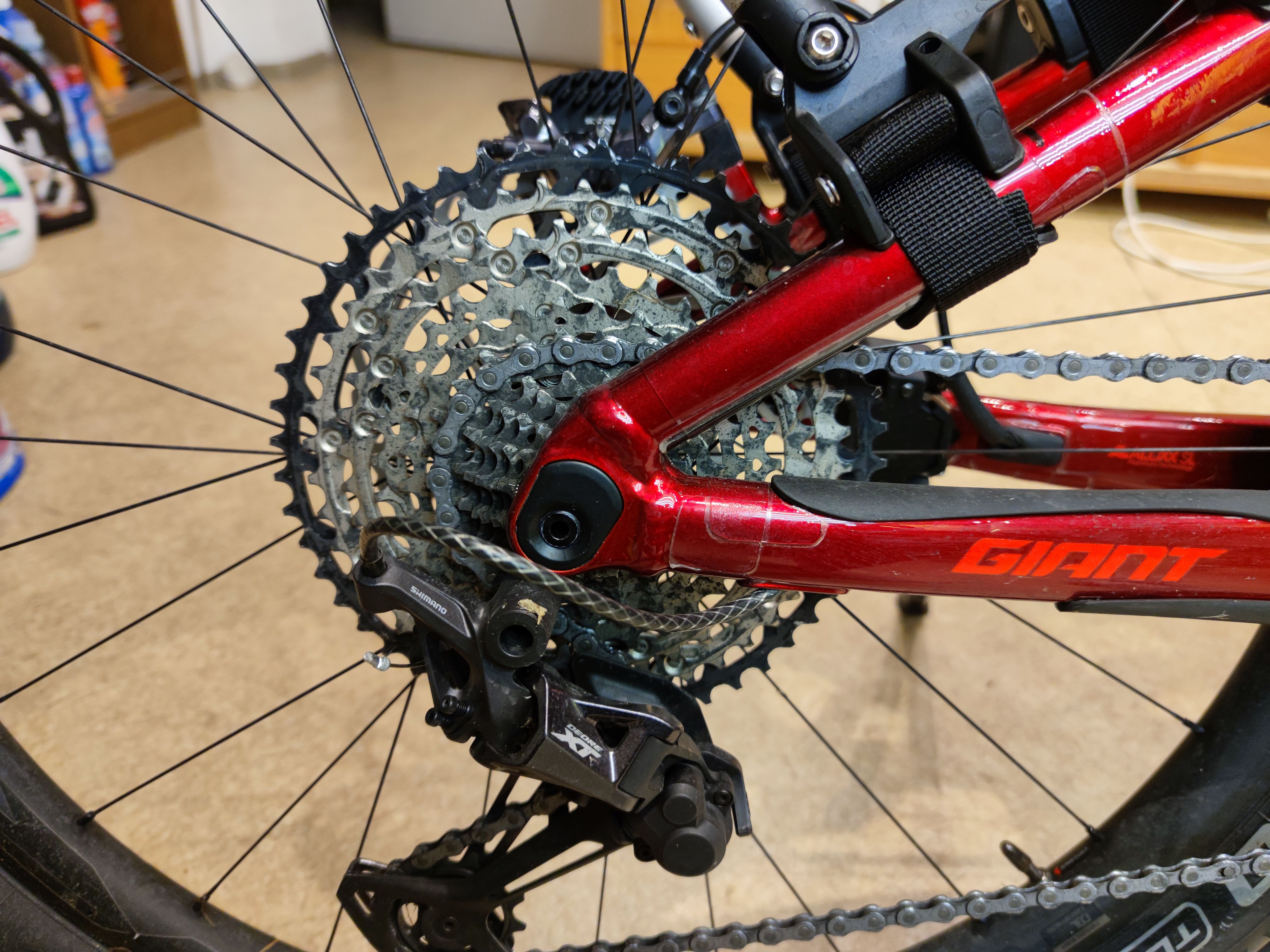

Muss ein Glied der Kette raus?
Vielen Dank👌
Aktuell verbauen die ja auf Teufel alles was nicht flüchten kann :biggrin:
Da kann ne Kette schon mal länger/kürzer sein als beim Kollegen.
Einfach einbauen und dann hinten auf das kleine Ritzel schalten,
wenn keine Spannung drauf ist würde ich kürzen.
Kannst du eigentlich direkt sehen ob das hinhaut.
Ich hab bisher auch immer Glück gehabt und konnte direkt losfahren. :)

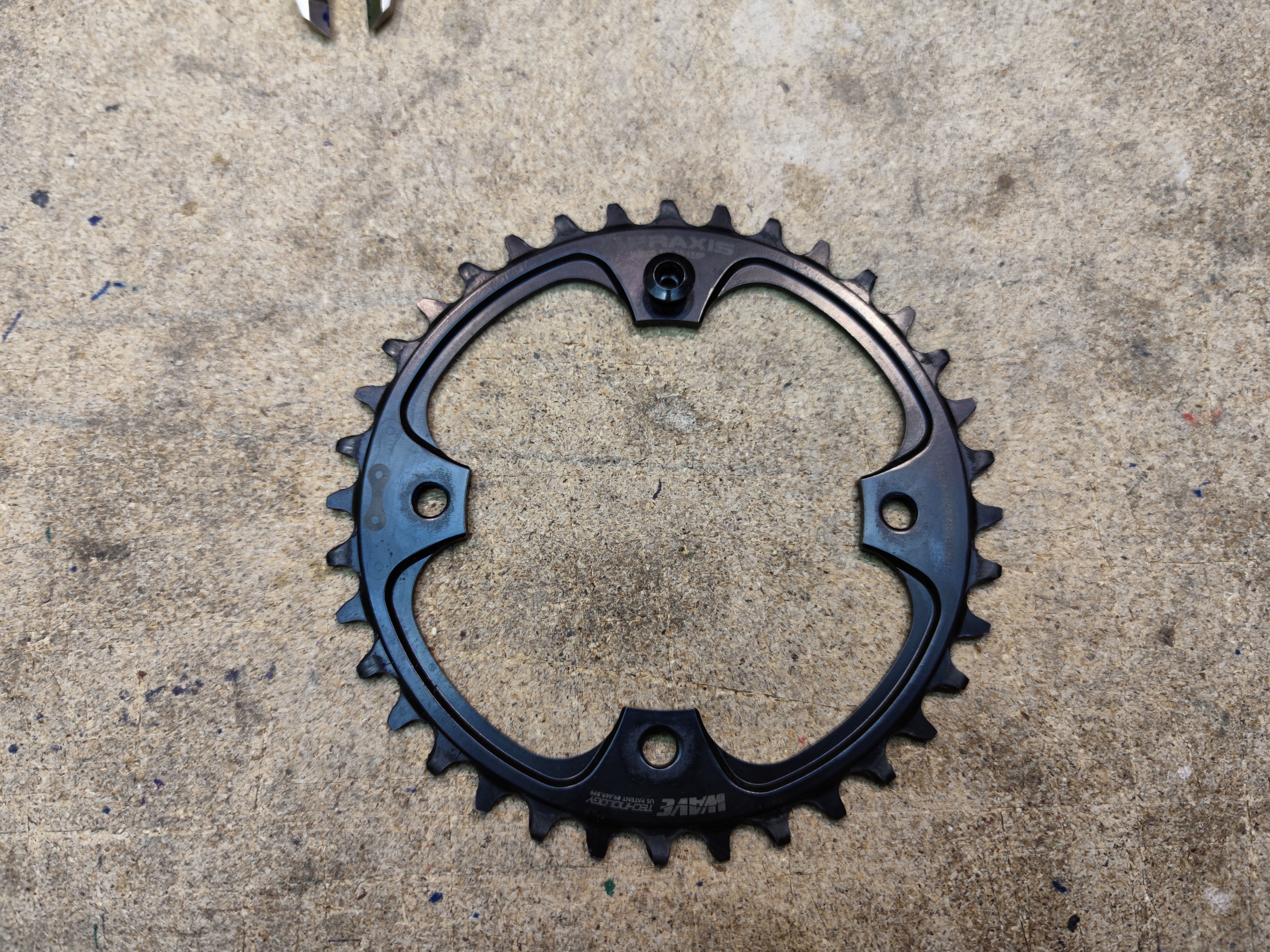

Leider ohne dein Original Kettenblatt zu kennen , ( mit oder OHNE gewinde ) kann ich nichts sagen.
Da vermutlich brauchst du noch Kettenblatt Schrauben. ( 4 Stück )
In der beschreibung steht : Das 7075-T6 Aluminium
Gegensatz Stahl und vielleicht ändert sich die Kettenlinie ?
Ich werde wen es da ist vorm auspacken erstmal kontrollieren.
Das andere für ca 20€ bekommt man nur noch mit 34T
Ahh okay, leider sind die anderen überall bis auf 36 Zähne ausverkauft.
Ich will dir nichts aufzwingen. Stahl gegen ALU.
Aber jetzt ist kein Hauptsaison. In deine stelle würde zwei - drei Wochen
auf die 32 Stahl warten . 32 Klick hier
Jetzt Kettenblatt nachschauen, wenn Stahl mit GEWINDE bestellen.
Eigentlich reicht nur ein einzige Kettenblattschraube raus drehen.
Wenn du rausdrehen kannst ohne gegen zuhalten , dann ist die Kettenblatt mit
Gewinde.
In Moment NICHT verfügbar.
Jetzt kaufen, bezahlen und die 13 - 14 Werkstage abwarten.
Bestellte ware kommt. Hab auch was schon so was bestellt und wie angegeben war
nach 8 bis 9 Wochen ohne was zu unternehmen meine Bestellung pünktlich angekommen.
