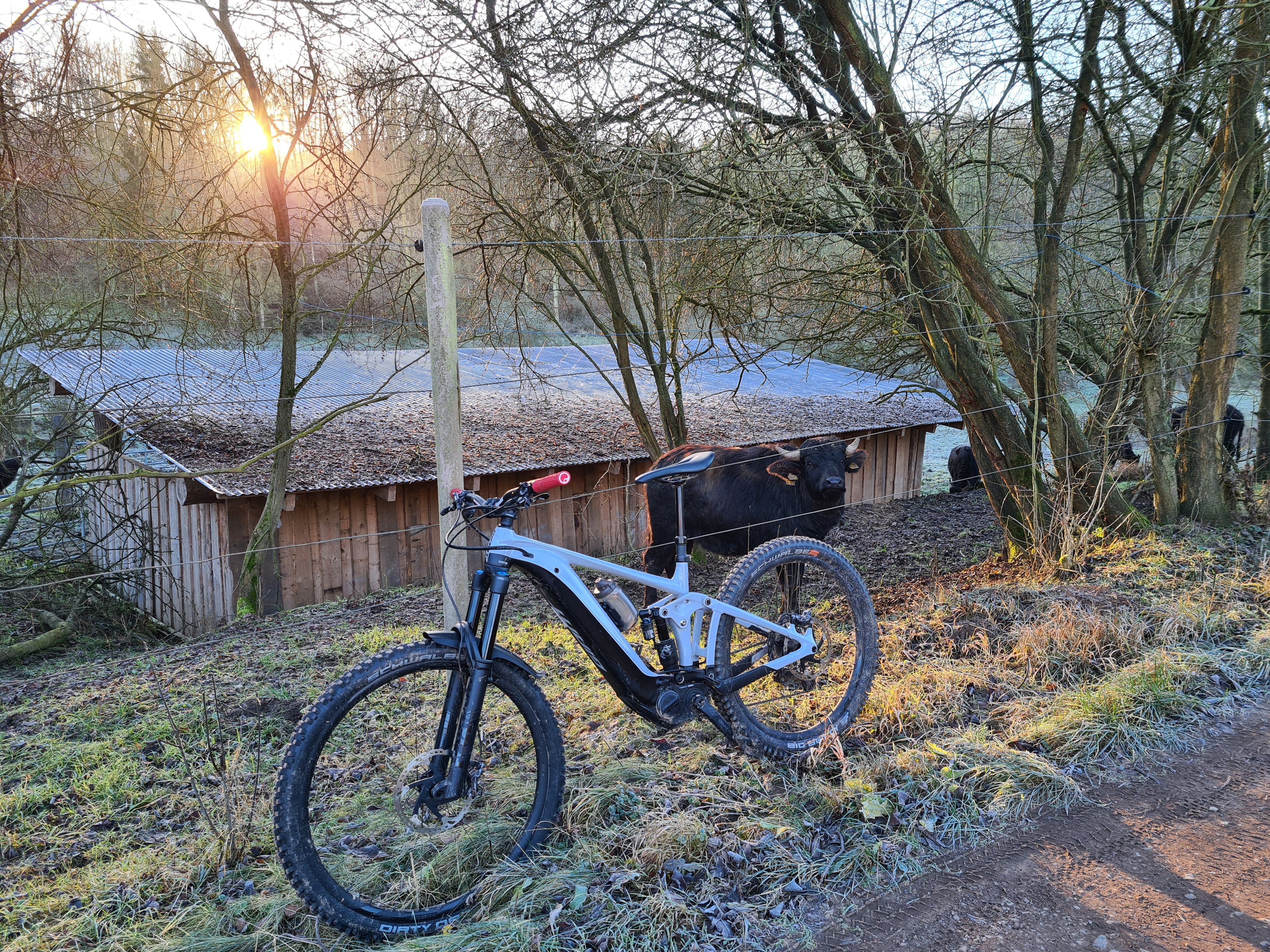

Mahlzeit!
Empfand ich doch damals am 2018er Jeffsy27 den Flipship als sinnlos bzw die steile Geo als unpassend ist diese beim Reign richtig gut durchdacht.
Für solche Runden wie gestern ist high perfekt. Low würde ich tatsächlich nur noch im Trailcenter oder Bikepark nutzen.
Lenkwinkel mit 64.5°ausreichend flach und keine Aufsetzer mehr gehabt.
