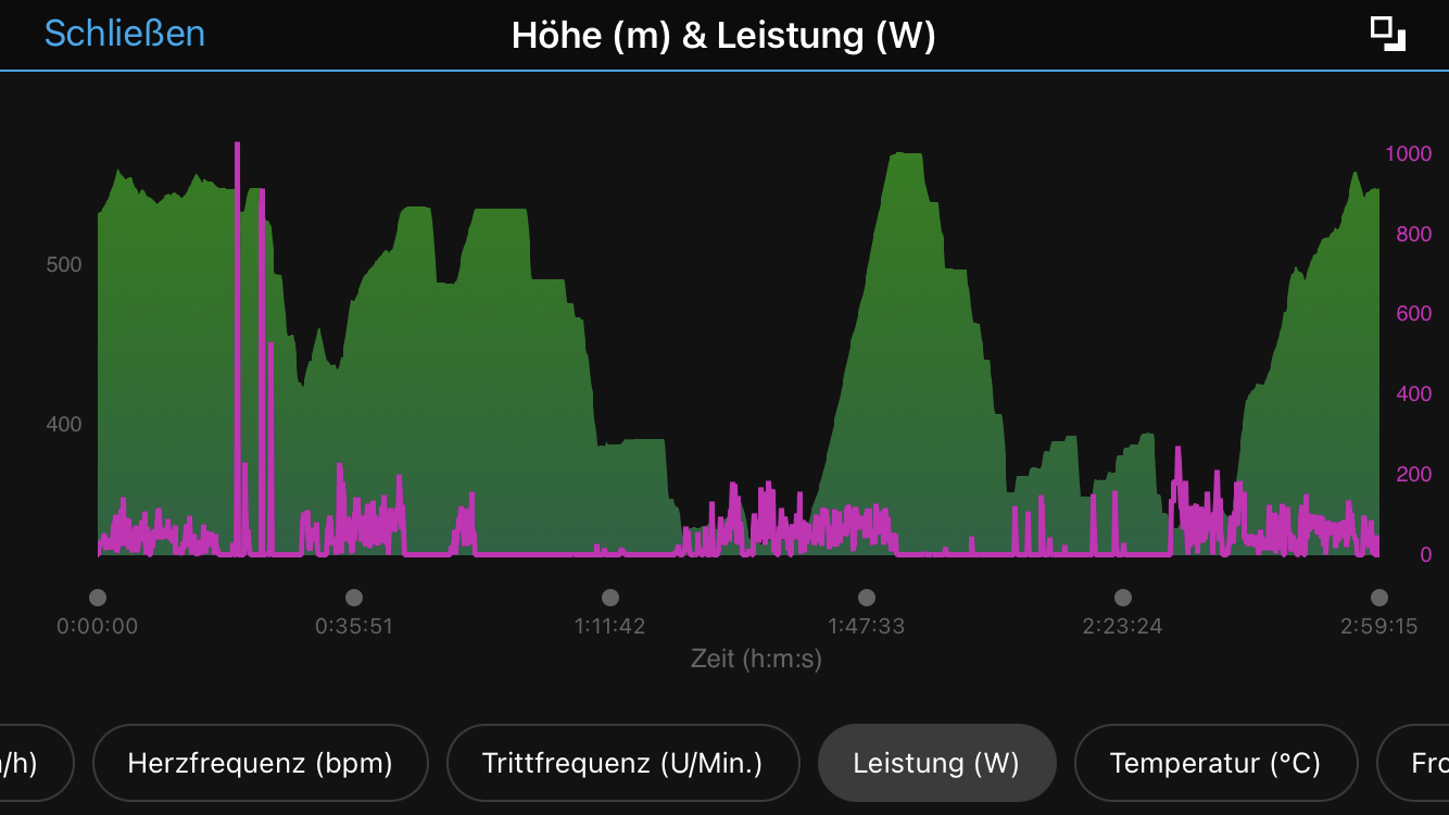

Die Wattangabe scheint mir plausibel zu sein, im Schnitt kommen bei einer Tour so 30-40 Watt raus, aber oft tritt man ja 0 Watt während der Tour, von daher passt das. Wenn ich in Stufe 1 einen Berg hochtrete leiste ich so zwischen 200-300 Watt, das scheint ja wirklich zu passen.

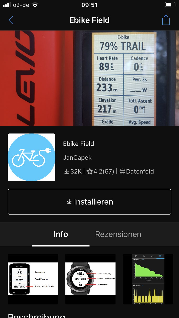

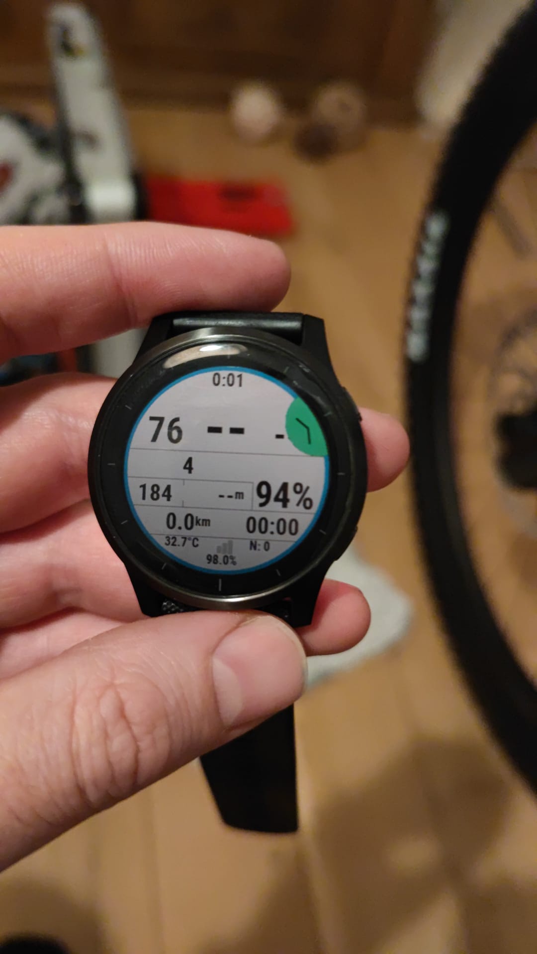

Die Leistungsanzeige ist aber trotzdem Murks. Trete im Eco bei 50% und 7% Steigung max 60 Watt. Unplausibel, weil die tolle Giant App schon sagt das es um die 180-200watt sind. Und meine Fenix 6 verliert auch immer wieder die Verbindung zum Bike.

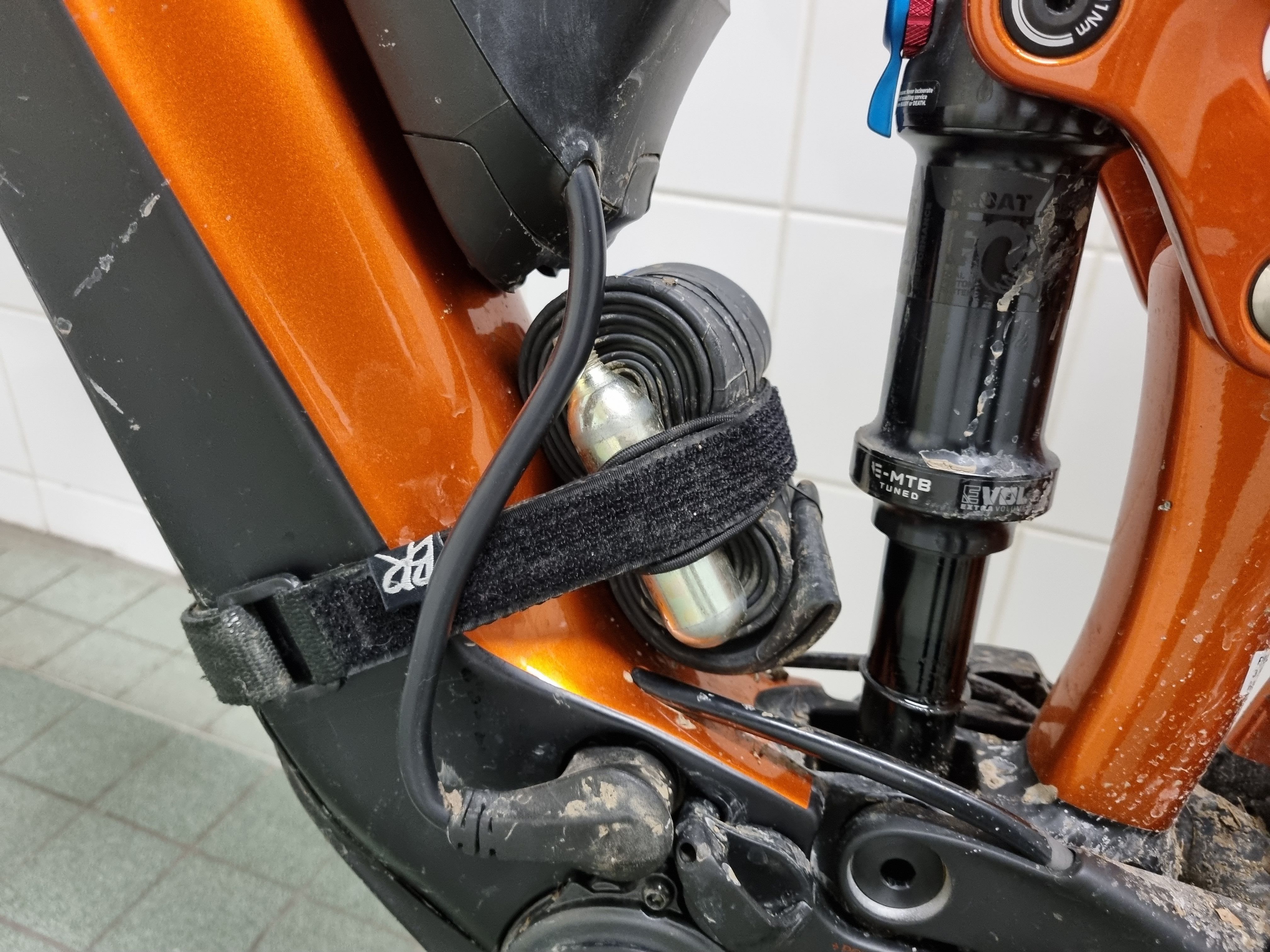

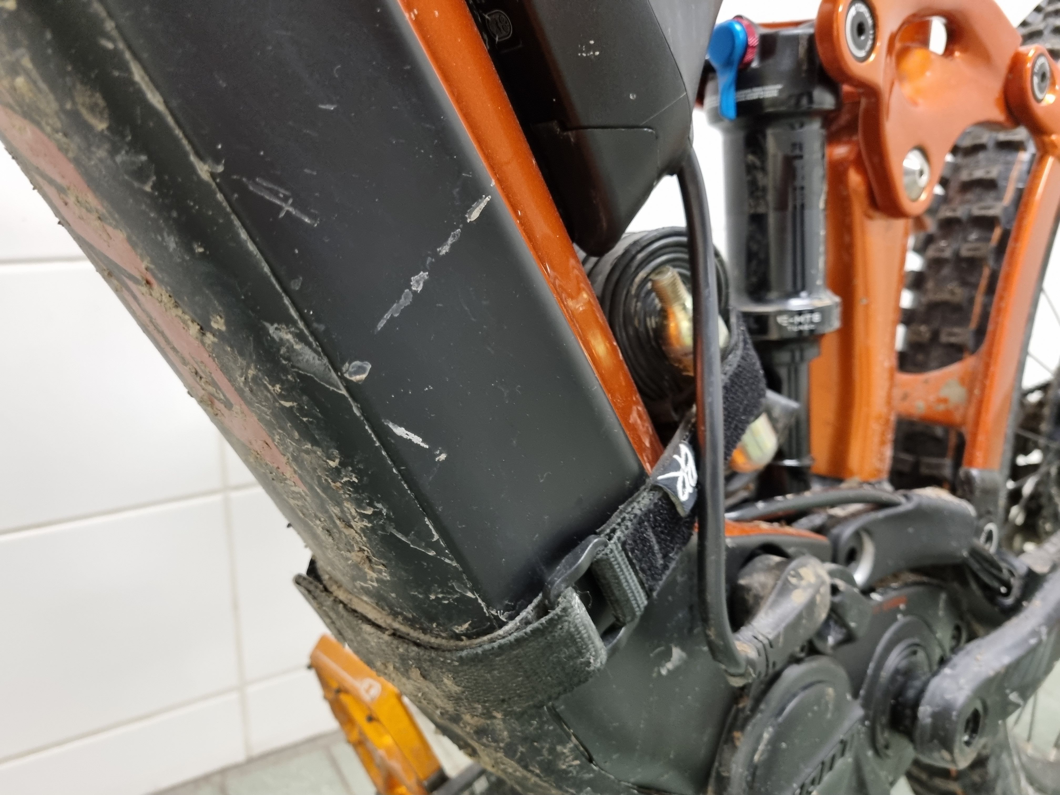

@herbert2010 - hast du evtl. ein Foto wo man die Linke Seite deines Rades mit dem Range Extender sieht?
Insbesondere dort wo der Range Extender angesteckt ist.
Scheint als hätte Giant die Ladebuchse um 90° verdreht eingebaut und daher ist das Kabel ziemlich straff.
Giant arbeitet aber schon an einer Lösung....

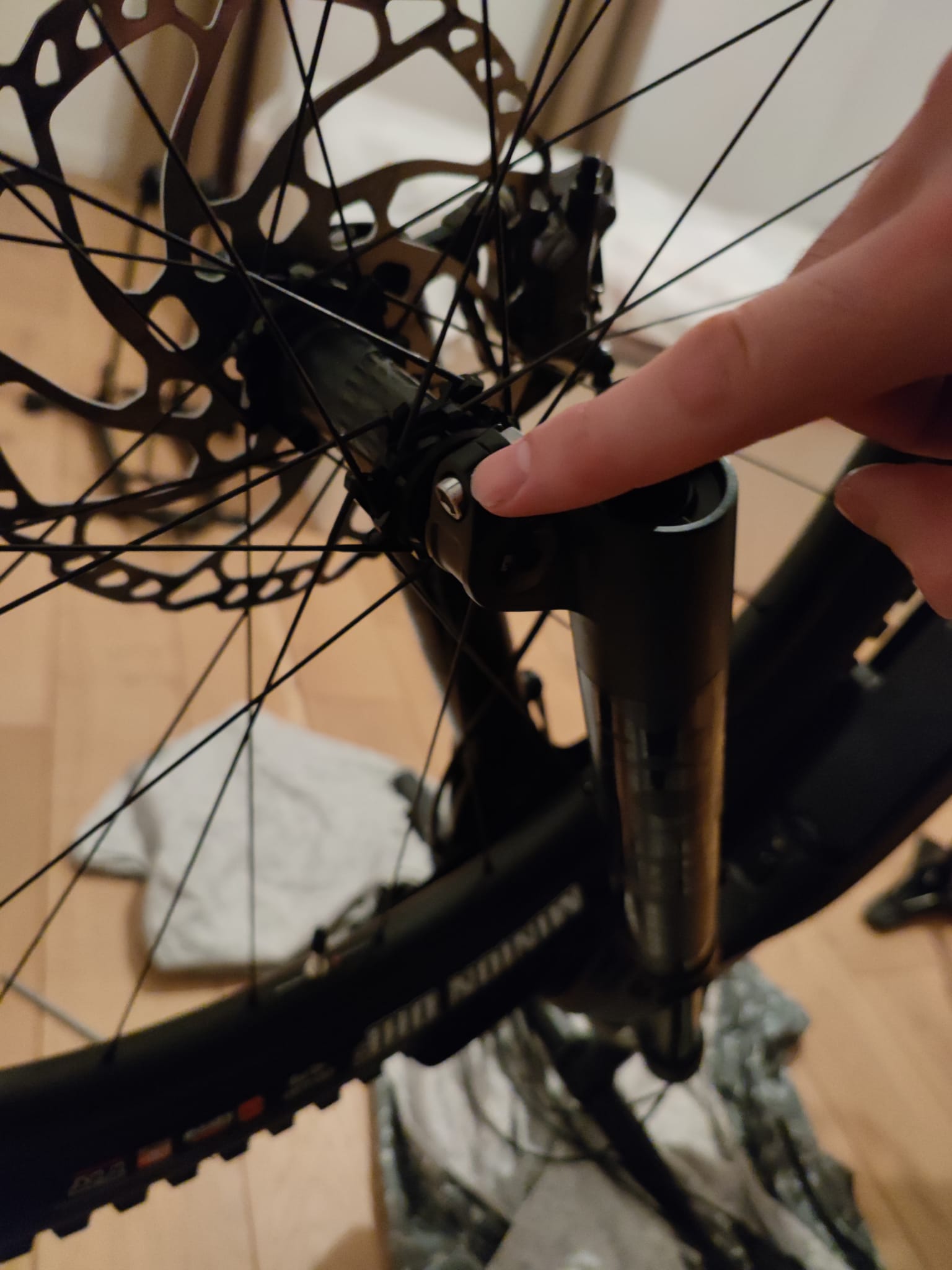

Könnte mir bitte jemand sagen, was da für ein Drehmoment drauf kommt? (Fox 38 Performance Elite)
Da kommen 5,1nm drauf und die sollten auch eingehalten werden. Ich habe mich da zuerst auch etwas blöd angestellt. Aber jetzt habe ich es kapiert.
Zuerst diese Schraube lösen, dann die Steckachse losschrauben und rausnehmen. Umgekehrt zuerst Steckachse rein und anziehen, bei mir 9nm, dann einige Male vorne Einfedern, dann diese Schraube mit 5,1nm festziehen.
