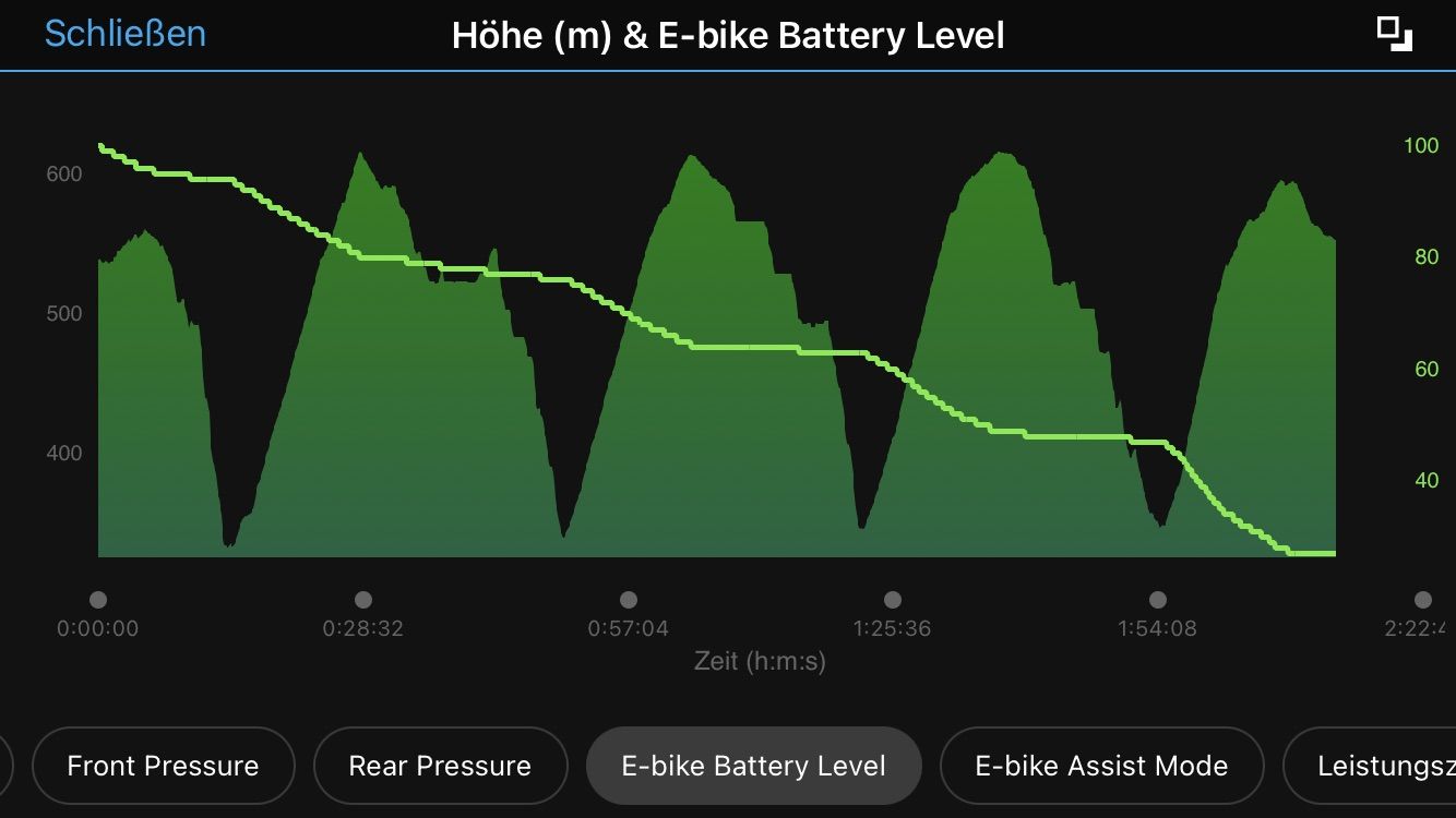

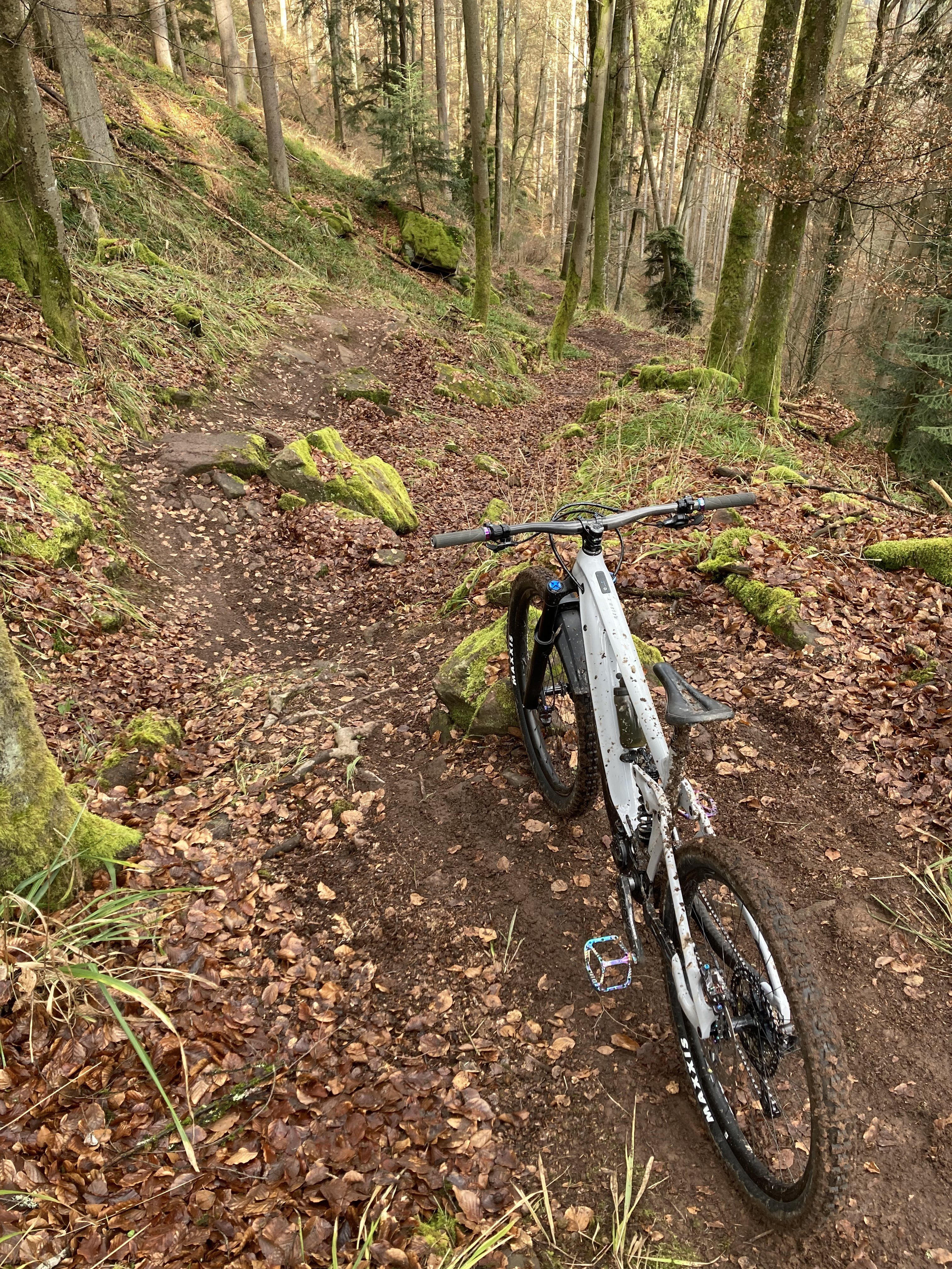

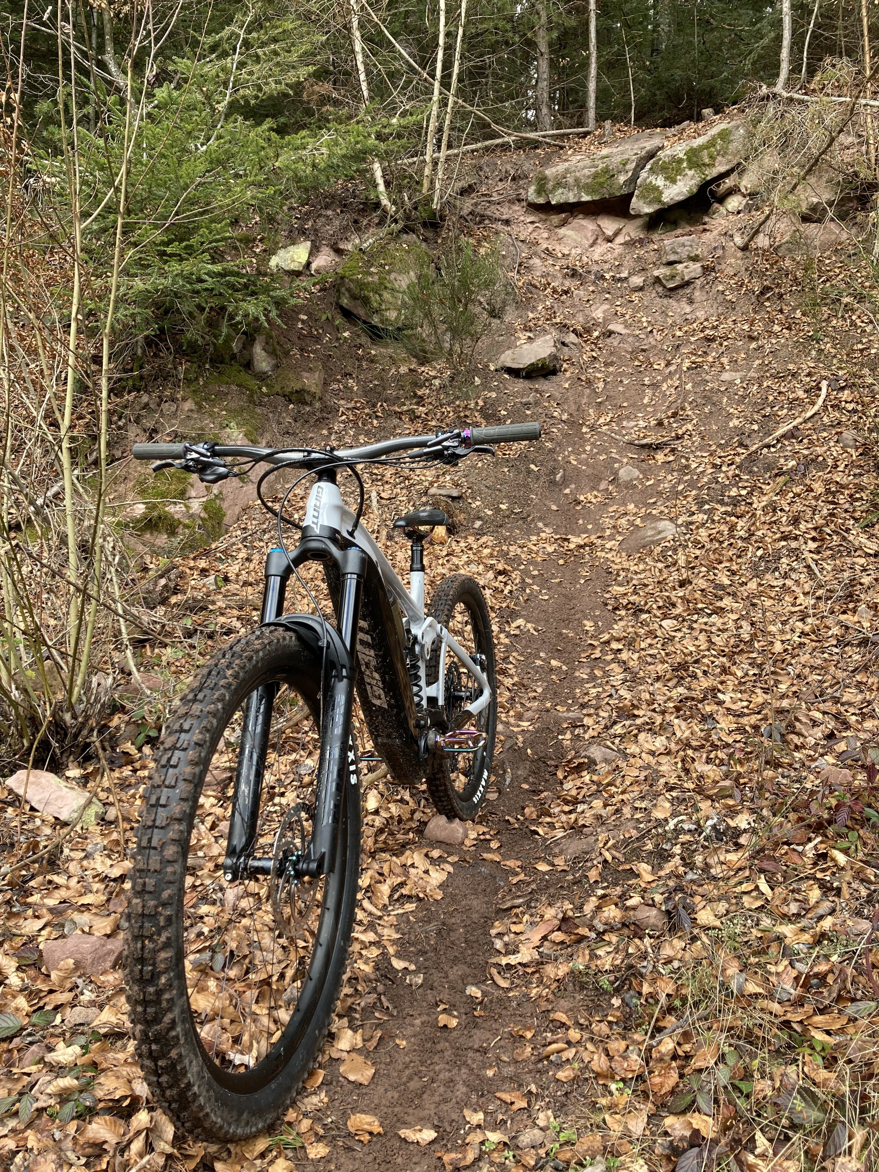

War heute auch mal wieder unterwegs.
1167hm, Akku von 100% auf 27%.
Dabei die ersten 913hm in Stufe 2, danach waren es noch 49%, den Rest dann in Stufe 5 und SA.
Die Stufen habe ich auf Werkseinstellungen und der Akku ist der 625er.
Ich bin mehr als zufrieden mit der Reichhöhe. Werde mir dann wohl noch einen zweiten 500er Akku anschaffen, damit müssten dann ja in Summe deutlich >2000hm drin sein.

Km wären noch interessant

Ich denke das ist doch ein sehr guter verbrauch für ein Combo von stufen 2, 5 und SA. Wie fiel km hat dein bike jetzt? Ich habe irgendwo gelesen das die Yamaha Motoren so was wie ein einfuhr Intervall von 300km haben. Was zeigt den die wäge bei dir?

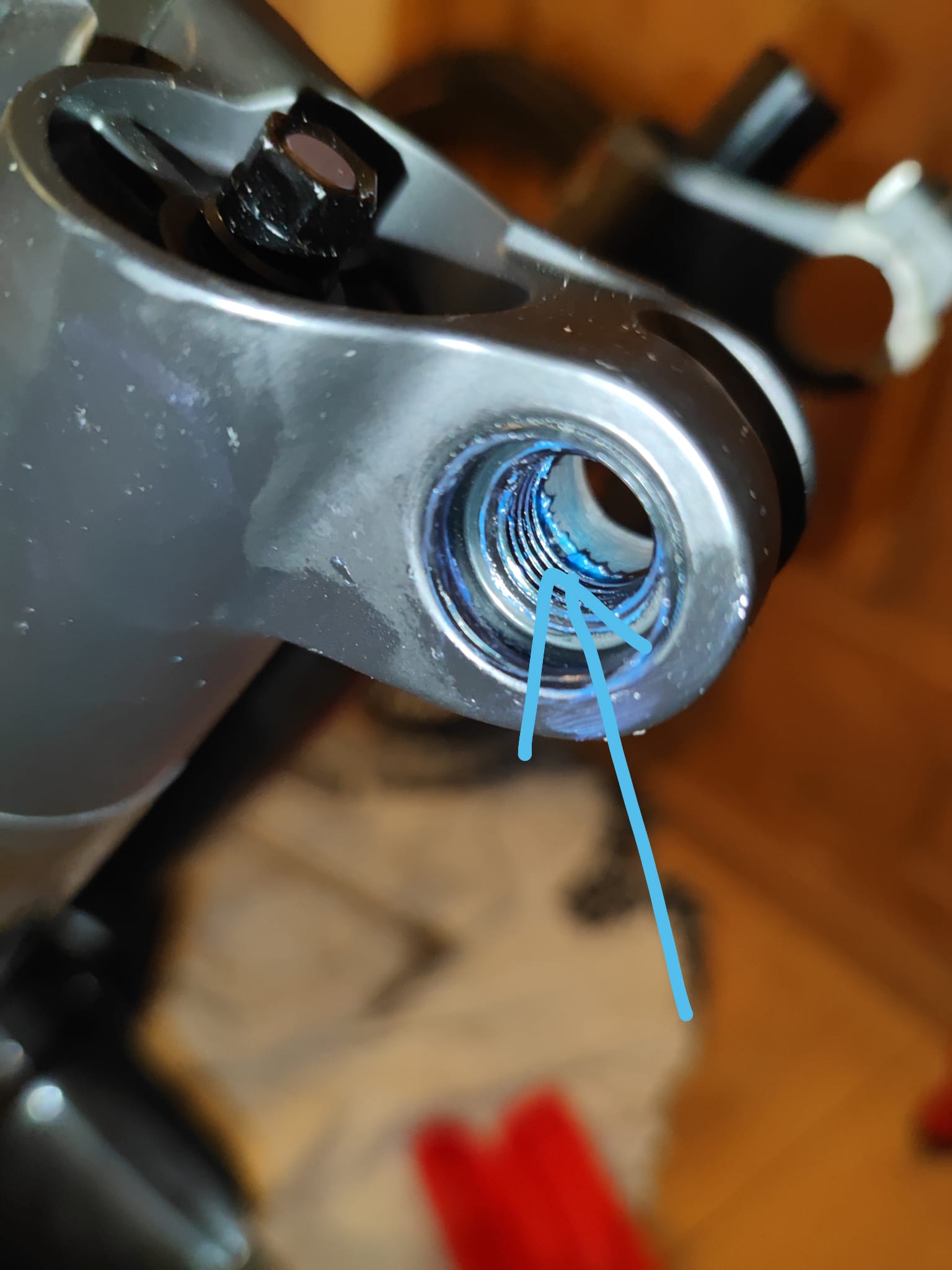

Ich habe eine kompliziert zu erklärende Frage. Ich habe das E+1 mit der KaboltX Steckachse und der 38er Fox Float Elite Performance. Die Steckachse habe ich heraus gezogen. Das Gewinde auf der Gegenüberliegenden Gabelseite ist bei mir in sich drehbar. Ich dachte es wäre defekt und habe es zu Fox eingeschickt. Die konnten keinen Fehler feststellen und schicken sie mir zurück. Deshalb meine Frage: Ist das Gewinde in der Gabel bei euch auch drehbar oder ist das fest drin Ihr würdet mir sehr helfen!!!

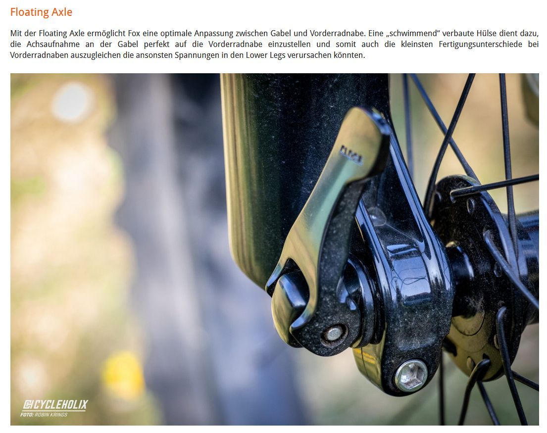

Verstehe nicht genau was du mit "Gewinde ist in sich drehbar" meinst. Die Achse ist schwimmend gelagert ... also nur auf einer Seite geklemmt.
Das Gewinde ist nicht fest mit der Gabel verklebt, verbaut, verhaftet sondern beweglich. Ich kann es mit dem Finger drehen. Ist das richtig so?
