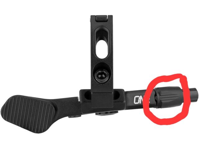

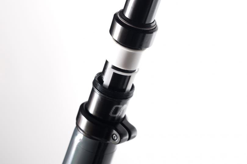

Was packt ihr denn für einen Drehmoment auf die Sattelstützklemme und wie macht ihr es, weil es ja zwei Schrauben sind? Ich habe es immer nach und nach im Wechsel bei beiden Schrauben gemacht. Ich habe die neue Oneup 240 und die kommt nicht vernünftig hoch. Heute die erste Tour damit gemacht. Irgendwann musste ich sie mit der Hand hochziehen. Nach der Luftdruckkontrolle hatte sie nur gut 200Psi und ich habe noch mehr reingeknallt. Nur mit mäßigem Erfolg. Bin für Tipps dankbar.

Evt. hast du die Schrauben der Klemmung zu fest gezogen. Probier mal etwas lockerer. Wenn das nichts bringt mach mal 290 (sollte ja bis 300 vertragen) rein dann sollte die oneup schon schnell rauskommen.
Ansonsten zieh die Stütze mal zwei Zentimeter raus und klemm Sie dann fest, evt liegt es noch an der Ansteuerung.

deine ersten beiden Tipps hatte ich schon beherzigt. Part III probiere ich morgen mal aus. Nervt mich schon wieder hart. :D
mhh sie ist noch neu und ich will eigentlich nicht dran herumschrauben. dann bekommen die sie lieber wieder :-D Die kommt wirklich in Zeitlupe raus. Das ist kein Vergleich zu Fox.
Ist noch immer der kleine beitel mit fett dabei ? Dort musst sie sowieso öfter öffnen um nach zu fetten ich hatte hier eine zeit lang 3 in Betrieb das war immer ein problem ;) und ist keine Hexerei
Ausfahren sollte sie schneller als die fox
