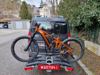

2. Hab ihr mal probiert das Reign auf einen Thuleanhänger zu packen? 1. wo soll ich das Rad befestigen? Der Rahmen am Unterrohr ist viel zu dick und weiterhin ist der Radstand zu groß für die Schnallen.
1) ich habe keinen Link, aber such mal nach Gummistopfen bei ebay oder Amazon. Da hab ich meine her.

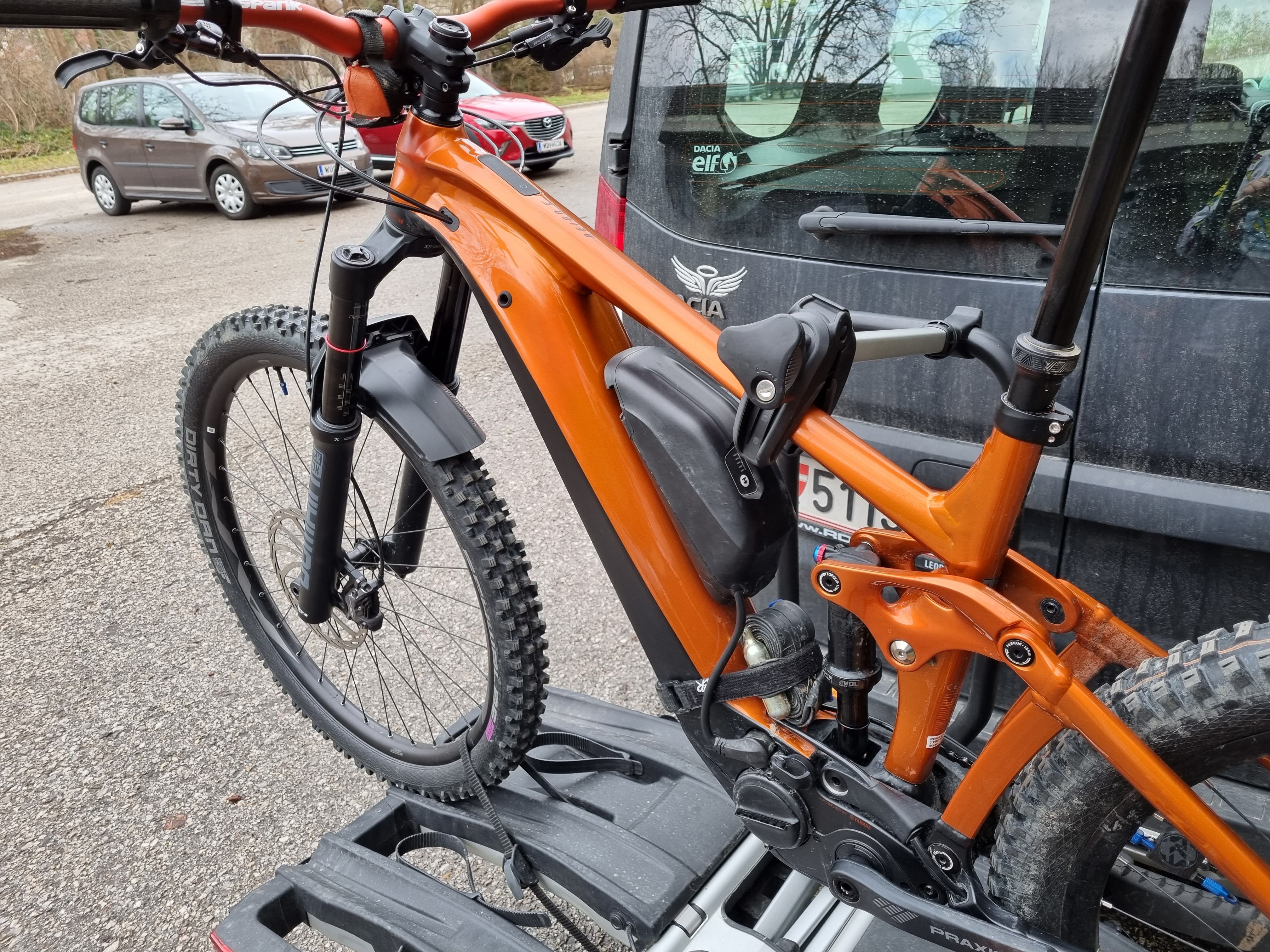

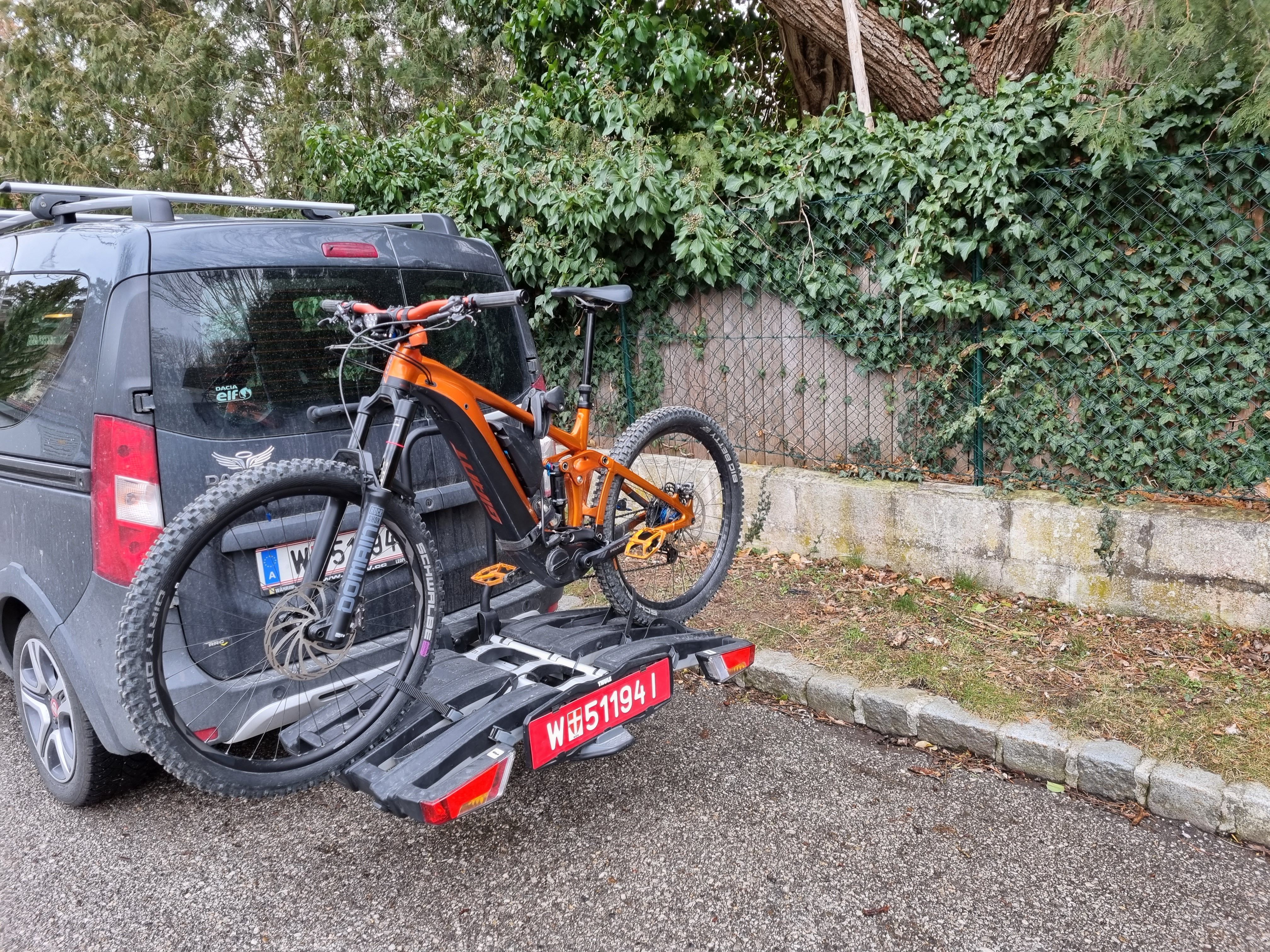

2) für meinen Thule XT easyfold habe ich schon vor längerer Zeit auf die Halter von Eufab mit Straps getauscht weil die auch besser für meine anderen Bikes mit Carbon Rahmen passen. Die Straps vom Thule EasyFold XT 3 sind lang genug für ein 29er in L und sogar für mein Fatbaike :cool:
Thule und Reign passt im Prinzip schon. Ich hatte einen Thule Euroclassic 929 und das war wegen Tragfähigkeit und Radstand grenzwertig. Deswegen habe ich kürzlich einen Thule EasyFold XT F 3 für die FIX4BIKE-Anhängerkupplungangeschafft, der baut etwas breiter als der Euroclassic und hat eine Gesamtzuladung von 66 kg.
Das Giant lässt sich auf dem Thule gut am Oberrohr befestigen und zusätzlich werden die Thule XXL Fatbike Wheel Straps benötigt, da die serienmäßigen Straps zu kurz sind.
Ein Reign e habe ich nicht aber durchaus auch das Problem emtb Fully´s auf den Thule easy Fold 931 zu transportieren. Während das Rad auf der zweiten (die vom Heck am weitestens enfernte Schiene) sich problemlos mit dem Haltearm am Oberrohr befestigen lässt gab es fast keine Möglichkeit ein Fully mit dem kurzen Haltearm in der ersten Schiene zu befestigen. Auch ich bin den Weg gegangen und hab mir von Eufab den Strap-Haltearm gekauft. Dieser umfasst das Unterrohr, hält das bike sicher und fest ohne zu drücken.
Hier wird das Thema auch behandelt, ob die Schiene für das Reign zu kurz ist, kann ich natürlich nicht beurteilen.

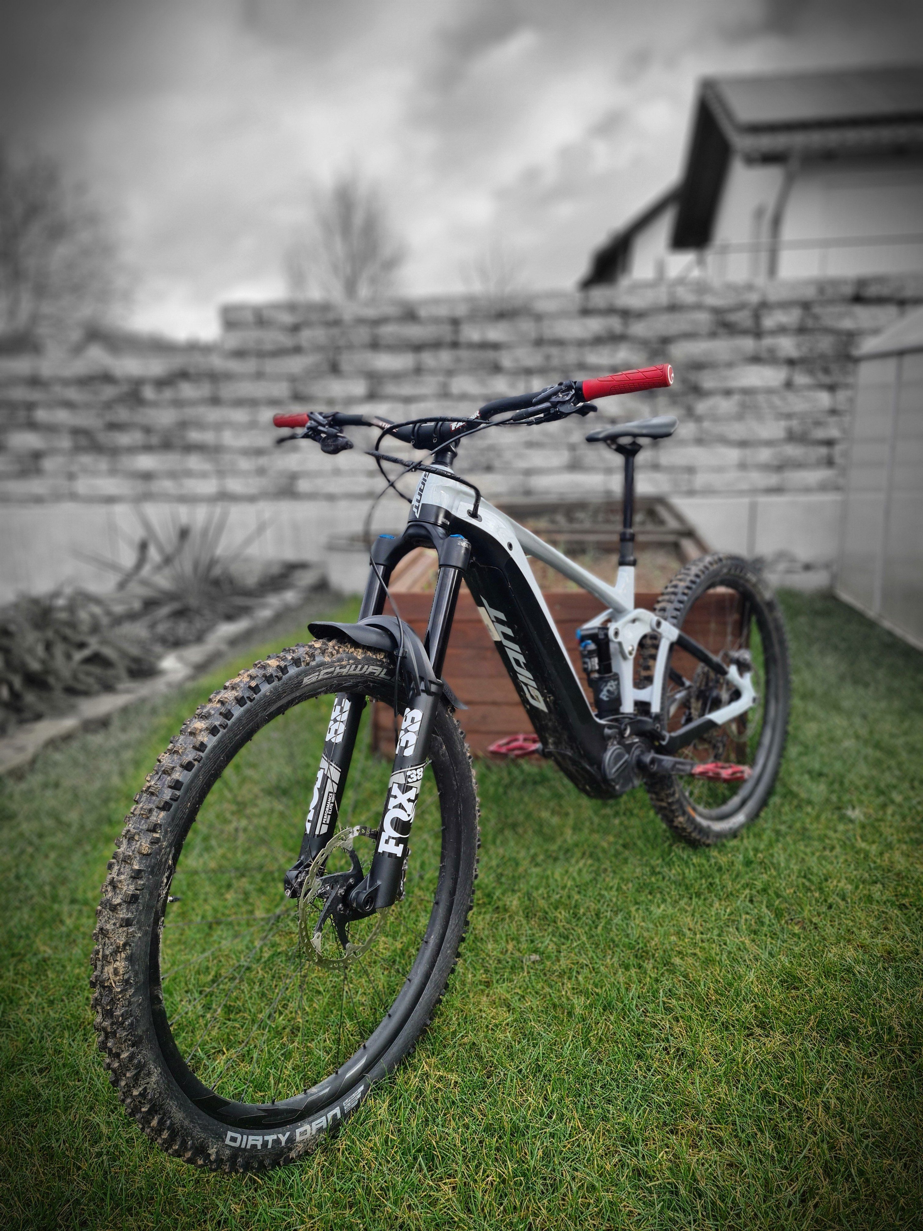

Ich habe noch zwei Fragen.
1. Ich suche Ersatzgummikappen für das Unterrohr. Mir ist eine verloren gegangen, die neben dem Getränkehalter. Weiterhin suche ich noch eine Verschlusskappe für die Torxakkuöffnungsschraube. Habt ihr dafür einen Link?
Hab seit heute das reign e+1. Bin soweit zufrieden aber der Motor macht Schleif Geräusche bei hoher Trittfrequenz... Unter starker last eher nicht. Ist das normal?
