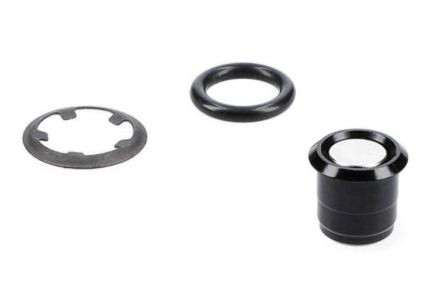

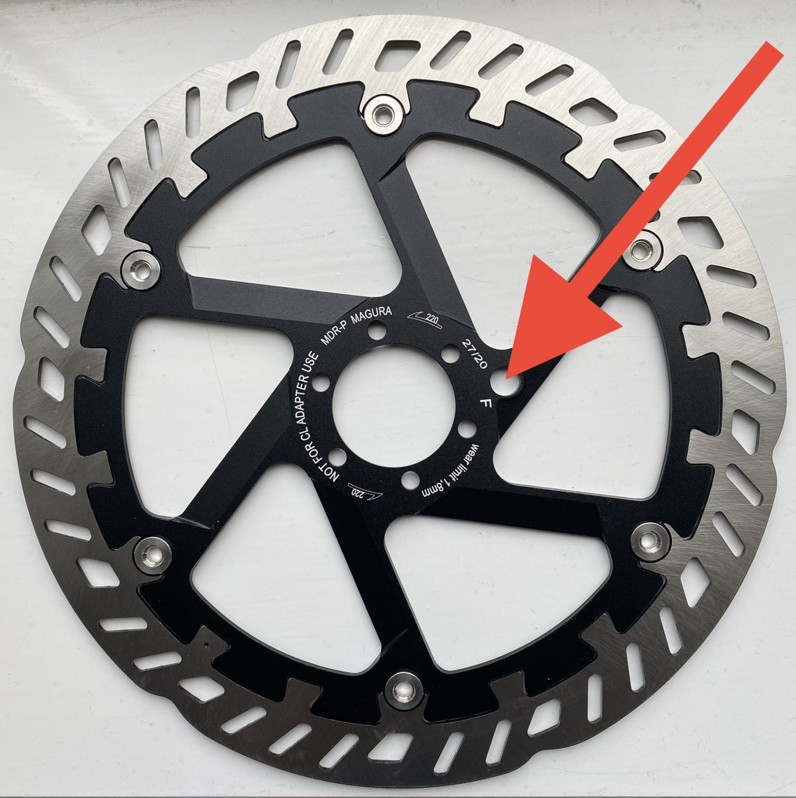

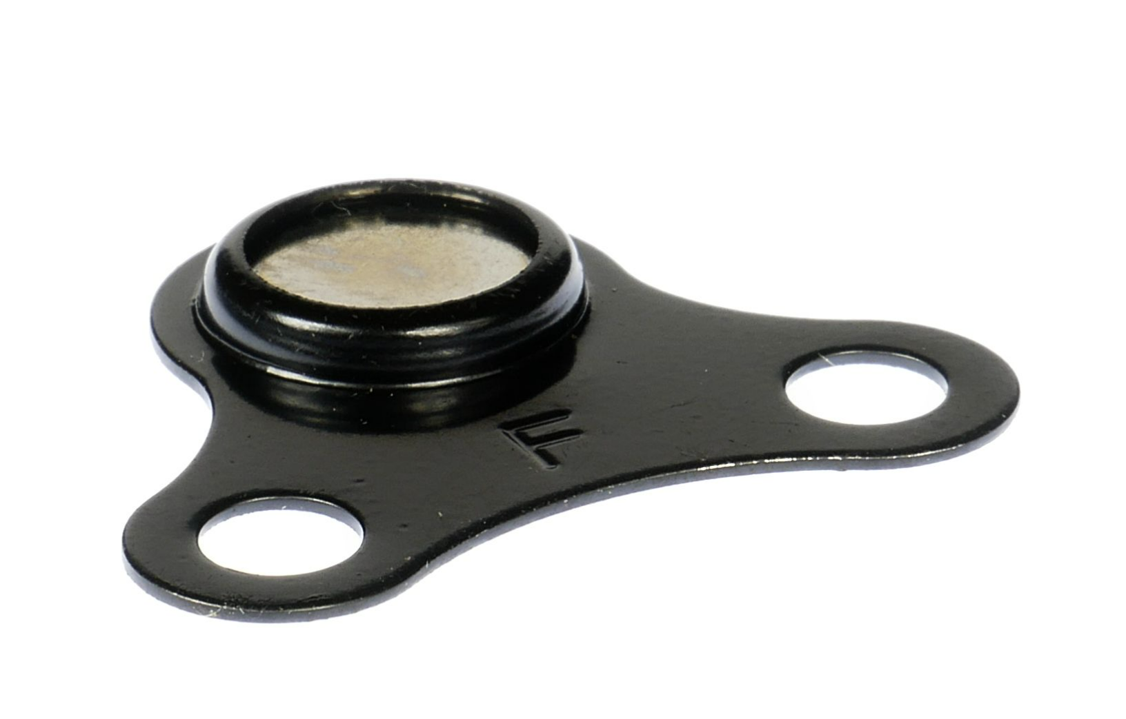

Wie macht man das mit dem Magneten, wenn man die hintere Bremsscheibe tauscht? Hab das jetzt noch nicht genauer angeguckt^^ aber ich merke auch, dass die Scheiben bei langen Abfahrten schnell heiss werden
