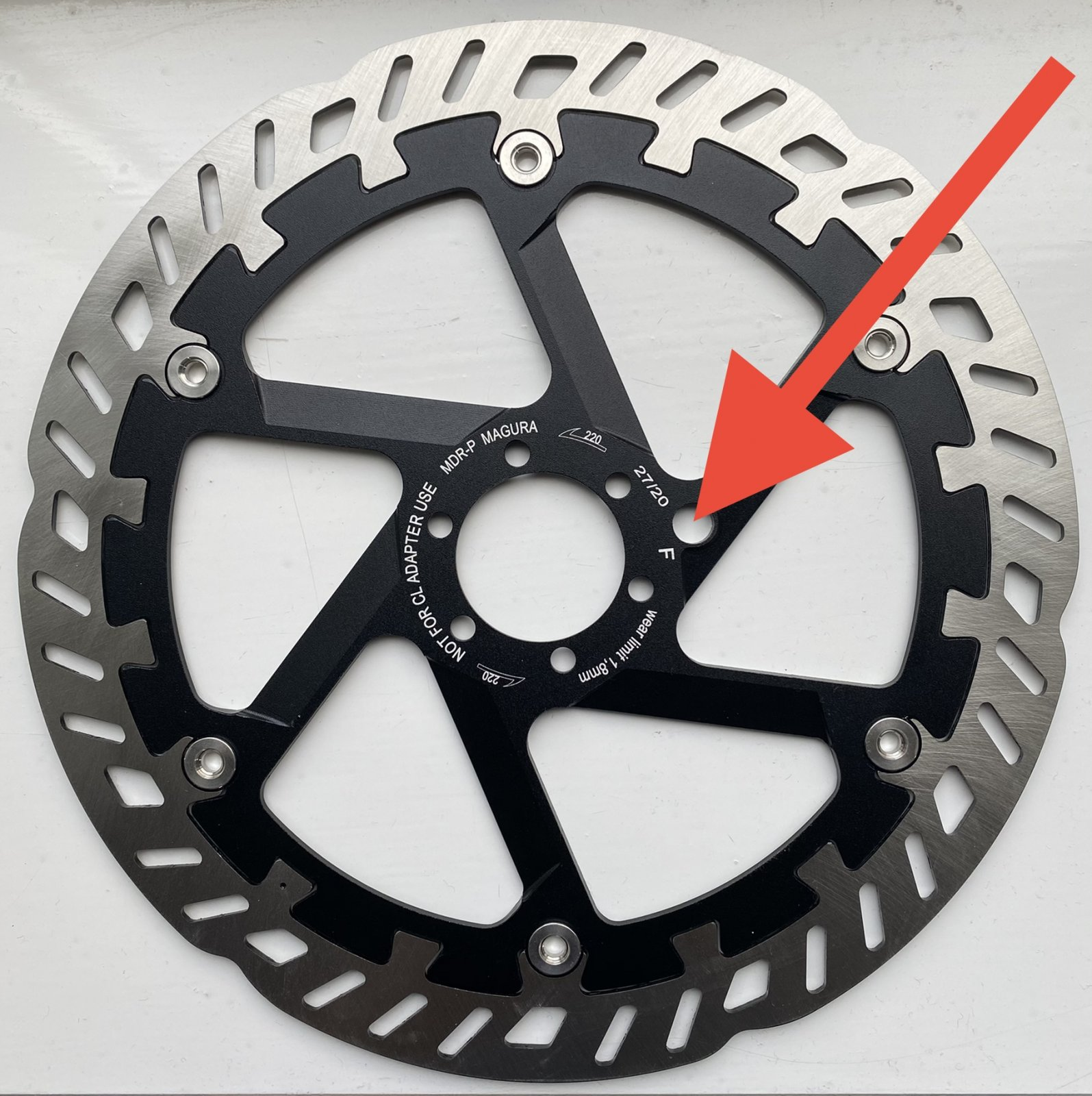

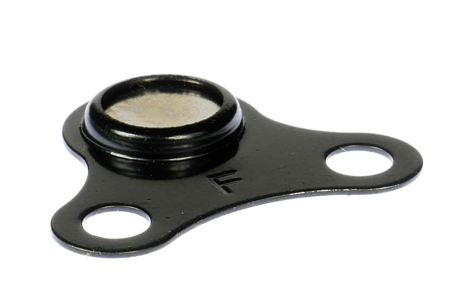

@Blackshadow - Bei der 6-Loch Scheibe kannst den Magneten einfach weiter verwenden...
Funzt bei mir mit Magura MDR-P und Galfer E-MTB Scheibe
Bei der Hope Scheibe geht das wohl nicht, weil dort die Schrauben versenkt sind.

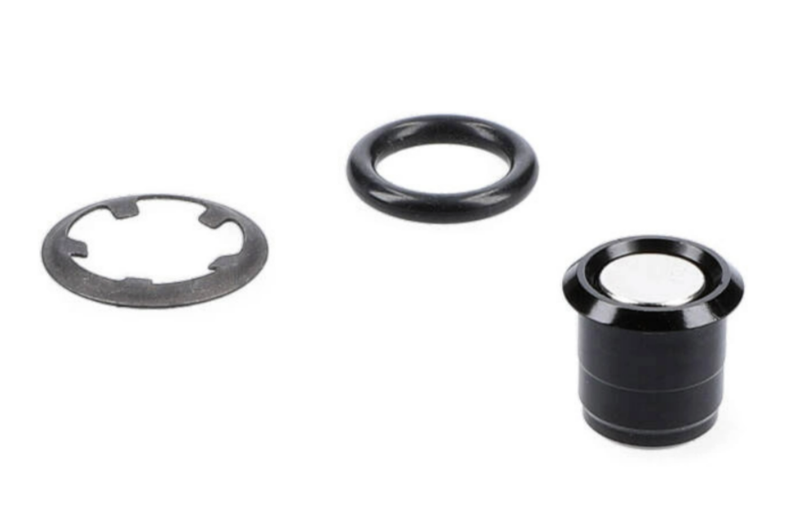

Für Magura Scheiben gibt es auch noch den Magura Sensormagnet für Bremsscheibe:
Anhang anzeigen 36882Anhang anzeigen 36883
Der bosch magnet für 6 loch scheiben funktioniert auch denn verwende ich da der giant ausverkauft war ...
