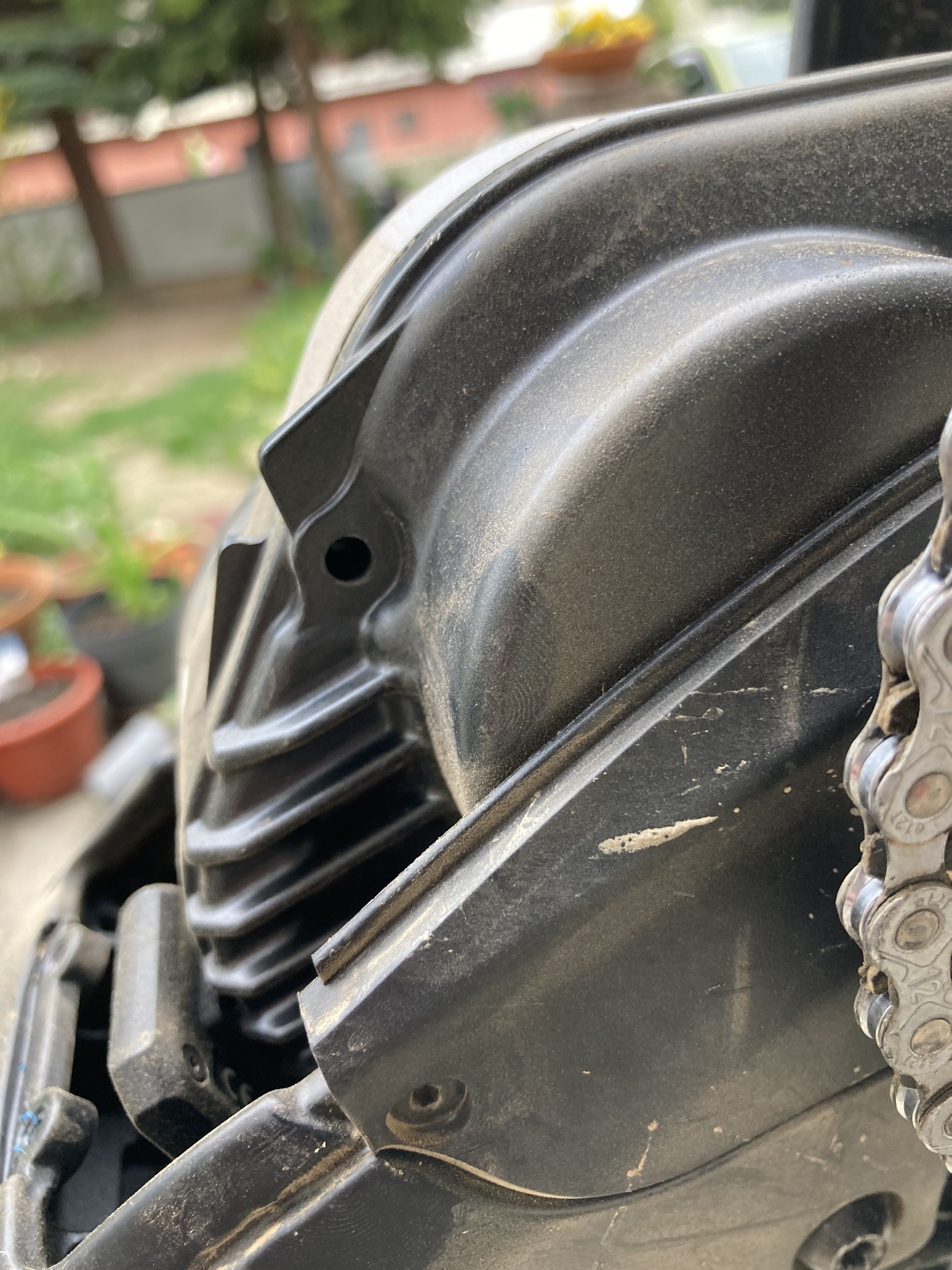

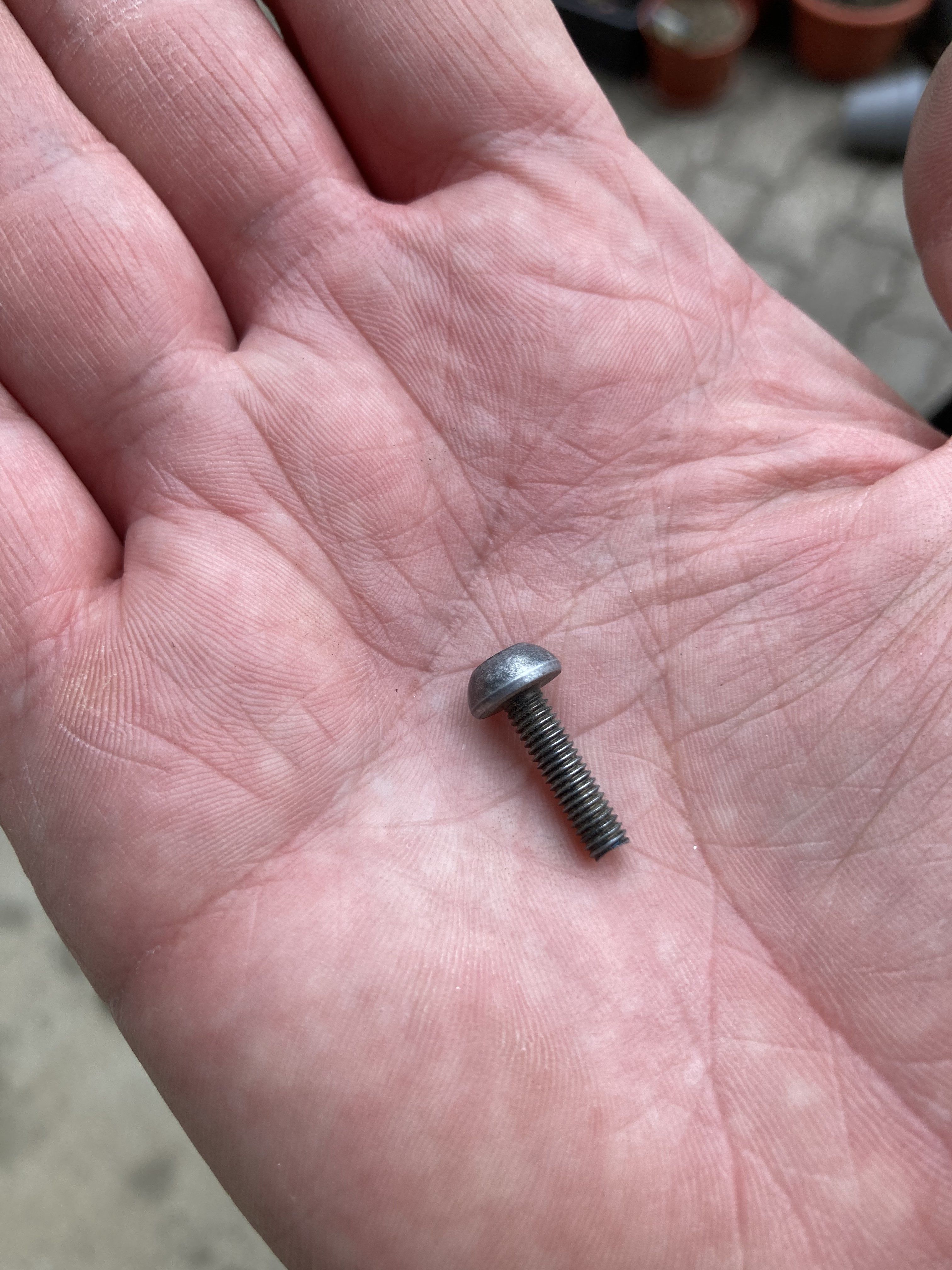

Habe am Wochenende ein Klappern aus dem Bereich des Motors gehört. Zuhause dann die Abdeckung abgenommen und siehe da was ich gefunden habe:
Habe jetzt die Schraube zurück, Klappern ist weg.
Kennt einer von euch eigentlich die Drehmomente von den Motorschrauben und den Befestigungsschrauben?

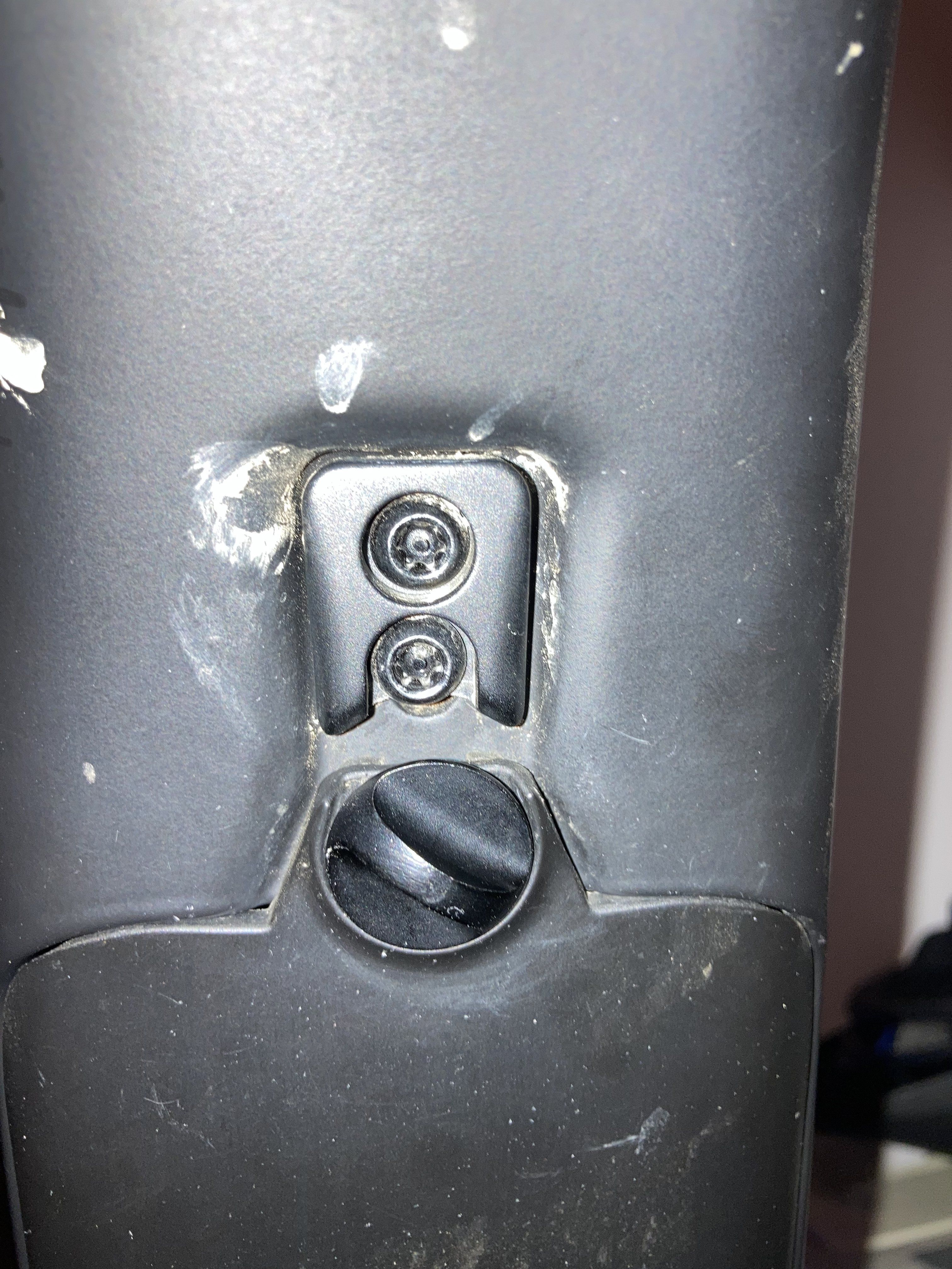

Kurze Wasserstandsmeldung: das bike hatte sich heute auch mehrmals ausgeschaltet. Habe aber bemerkt, dass der Akku sich im Rahmen minimal bewegen lässt. Schalte ich es ein und bewege den Akku dann schaltet es sich aus. Kann die Festigkeit des Akkus mit diesen Schrauben eingestellt werden?
Hast Du nach dem Einsetzen des Akkus die seitlich am Rahmen befindliche Torx Schraube die den Akku fixiert angezogen?
Ich hatte ein ähnliches Problem mit meinem 19er Modell. Abhilfe schuf eine Unterlagscheibe unterhalb der unteren Akkuaufnahme. Offenbar war das Problem damals bekannt, mein Händler musste nach Symptomschilderung nicht lange nachdenken und hat das Problem beseitigt.
Beim trance meiner frau habe ich mit diesen schrauben die akku halterung so eingestellt das er wieder fest war schaut etwas anders aus aber ich denke ist das selbe system lockern etwas verschieben und wieder anziehen
