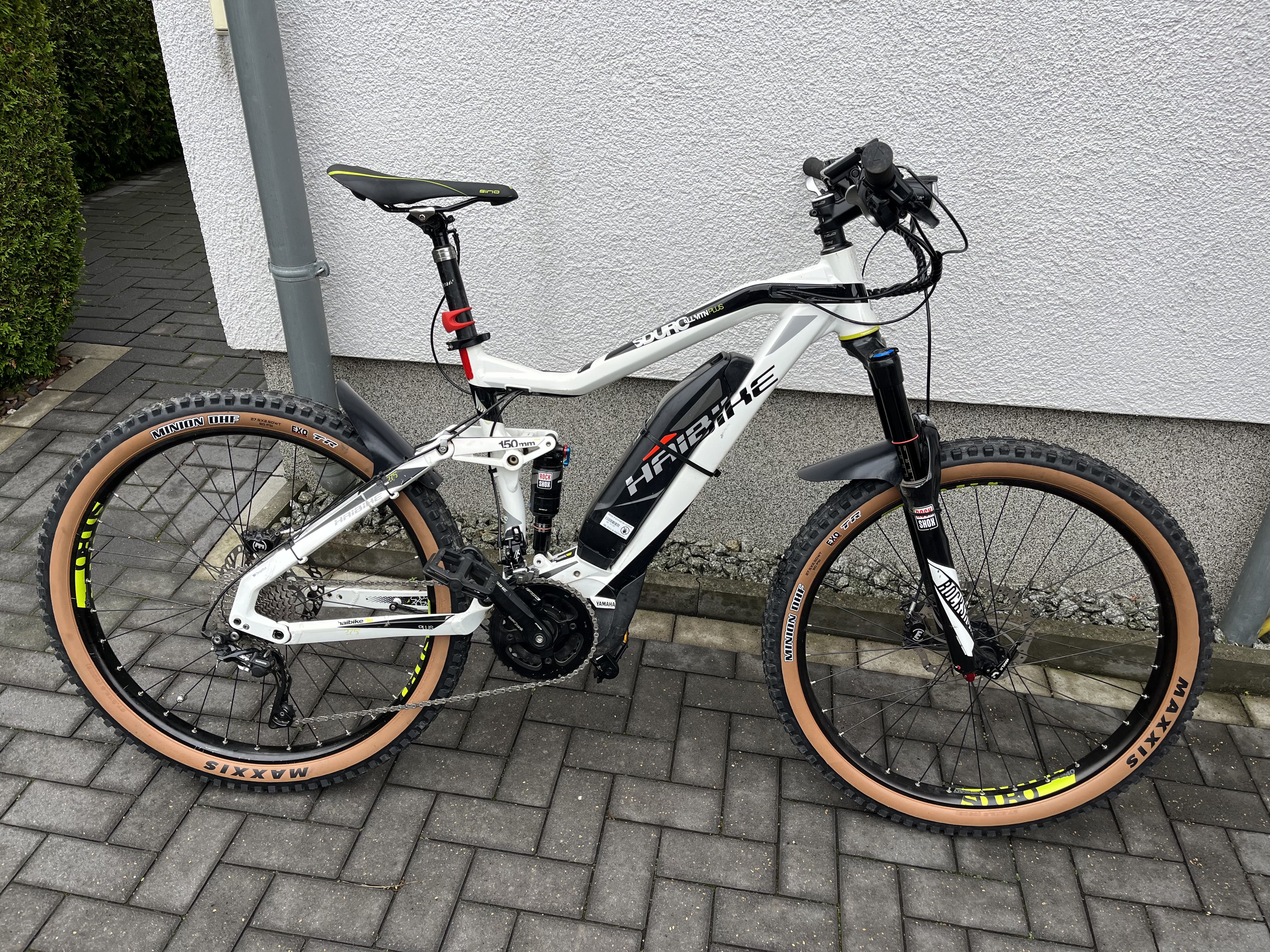

Hallo, mal eine Frage. Ich habe mir das Haibike Sduro allmtn plus letztes Jahr gebraucht gekauft und frage mich jetzt ob man einfach von der Plus Bereifung auf schmalere Felgen + Mäntel wechseln kann. Denke da so an 2,6er Reifen. Ich komme mie mit den Plus Reifen immer vor, als ob ich nen Panzer fahre.😀😂
Das kannst du ohne Probleme, erst letztes Jahr bei einem Kumpel so gemacht. Und sogar mit den Serienfelgen. Sind glaube ich 40mm. Haben getauscht auf 2,6" vorne und 2,8" hinten.
Grüße Andreas
Ich kam jetzt endlich mal dazu die Reifen zu wechseln, da ich eh die Kasette und Kette gewechselt habe. Fährt sich mich den 2,5 Zoll breiten Reifen um einiges „spritziger“.😀 Aber habe gemerkt das Problem beim Reifenwechsel kommt nicht von den Reifen sondern wirklich von der Felge. Die 2,5 gingen dort auch sehr schwer drauf.
