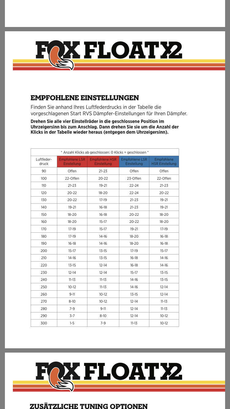

Mit der 36 Fox vorne und dem Fox Dämpfer hinten bist du damit bestens gerüstet. Ich selber wiege bei 193 größe über 110 kg und habe es bei 100 PSI Druck auf Gabel und 210 PSI auf dem Dämpfer es noch nicht geschafft diese an ihre Grenzen zu bringen.
Da die Gabel bis 125 Psi freigegeben ist und der Dämpfer bis 300 psi ist hier sogar noch Luft nach oben.

Du hast geschrieben, dass du in deinem Dämpfer vorne und hinten 100 PSI drin hast. Da stimmt aber was gewaltig nicht. Fahr damit nicht in den Wald . Ich bin 178 groß und Wiege 85 KG. Hab also ein wenig Vorbau . Ich habe hinten 200 PSI drin und den Dämpfer damit 3/4 ausgenutzt. 100 bei dir sind viel viel zu wenig. Der Maximaldruck hinten liegt bei 300 PSI.
Viel Spaß mit deinem Bike und bleib heil
Beim Dämpfer hast du recht ich hatte zweimal die Tabelle für die 36 Gabel aus versehen und da sind es 100 PSI bei meinem Körpergewicht und 125 PSI maximaldruck.
