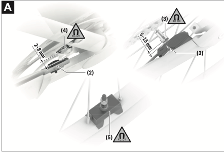

Ich habe ein Cube AMS 44 Hybrid und will den Felgenmagnet austauschen gegen einen Speichenmagnet ist das möglich ?
Ist es möglich den Bosch Felgenmagnet gegen den Bosch Speichenmagnet zu tauschen ? Mich nervt der Felgenmagnet weil ich gerne Schwalbe Aerothan Schläuche verbauen will das aber nicht geht wegen dem Felgenmagnet .
Re: Ich habe ein Cube AMS 44 Hybrid und will den Felgenmagnet austauschen gegen einen Speichenmagnet ist das möglich ?
Wo sitzt denn der Impulsnehmer am Bike?
Lad mal ein Foto hoch.
Es gibt im Aftermarket Speichenmagnete, die etwas länger sind. Das könnte vielleicht an Deinem Bike funktionieren.
Danke das Video kenne ich schon . Ich habe ihn mal gefragt ob alles funktioniert da meinte er das er schon 2 Fehlermeldungen hatte . Aber das löst das Problem nicht um einen Schwalbe Aerothan Schlauch einzusetzen . Da brauche ich auch wieder ein Gewinde .
Nee, dann brauchst ja wieder einen Sensor, der angeschlossen werden muss.
Bei allen Lösungen die nicht am Ventil/in der Felge sitzen, brauchst du eben einen zusätzlichen Sensor, da der Magnet sonst zu weit weg von der Felge wäre.
Diese Lösung entspricht dann dem derzeit gültigen Threadtitel.
was ist denn das problem am felgenmagnet?
bei mir hat er mit dem tubelessventil auch nicht gepasst, habe ich daraufhin etwa aufgebohrt und jetzt sitzt
er gut drauf.

So ich habe jetzt auf Tubeless umgerüstet . Bei der hinteren Felge wollte der Reifen erst nicht in das Felgenbett.
Musste den Druck immer weiter erhöhen . Mit dem Magneten habe ich mit 2 Unterlegscheiben gelöst die ich unter den Magnet gemacht habe . Ich hoffe es hält alles . Werde Morgen eine Probefahrt machen .
