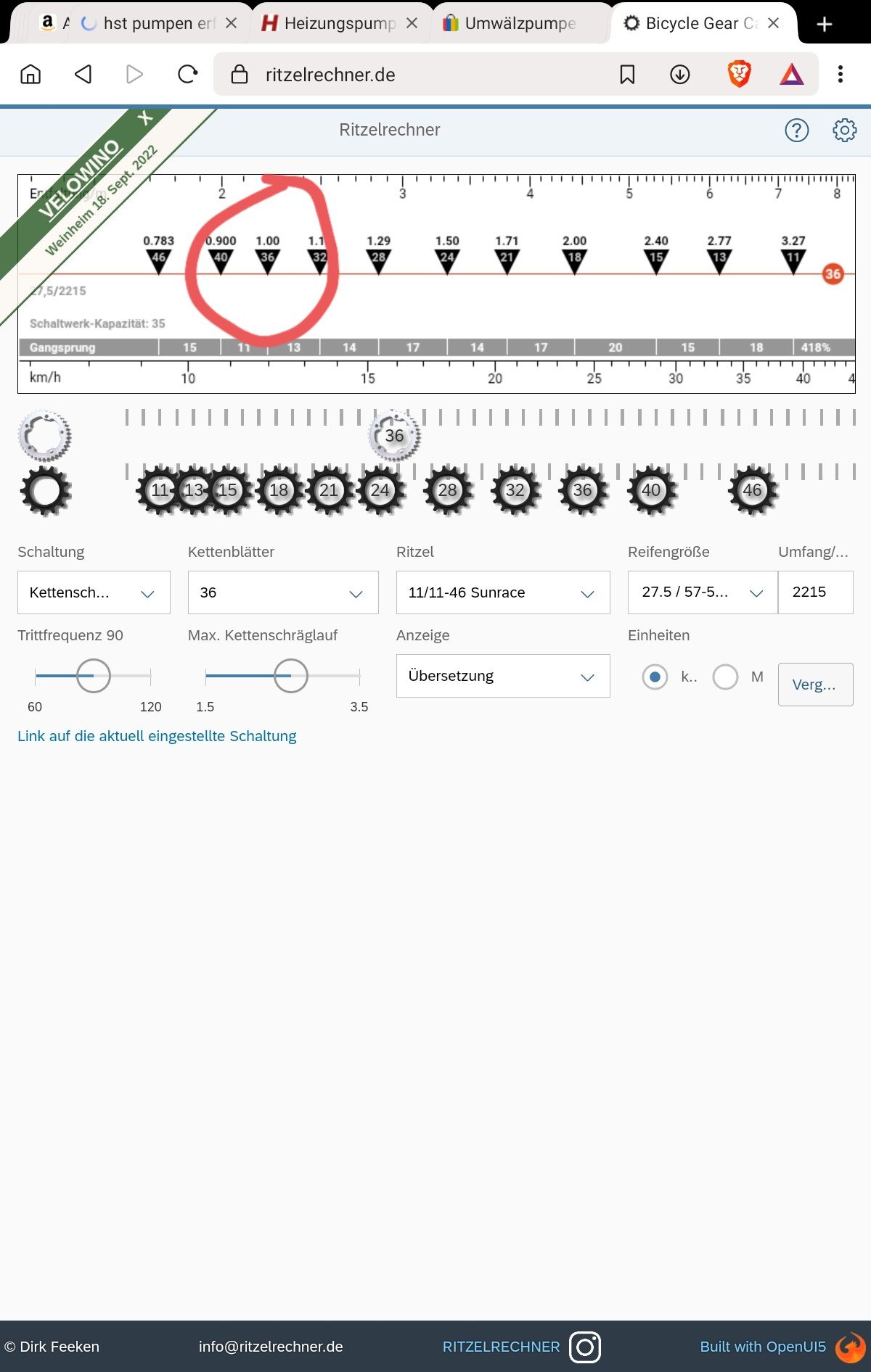

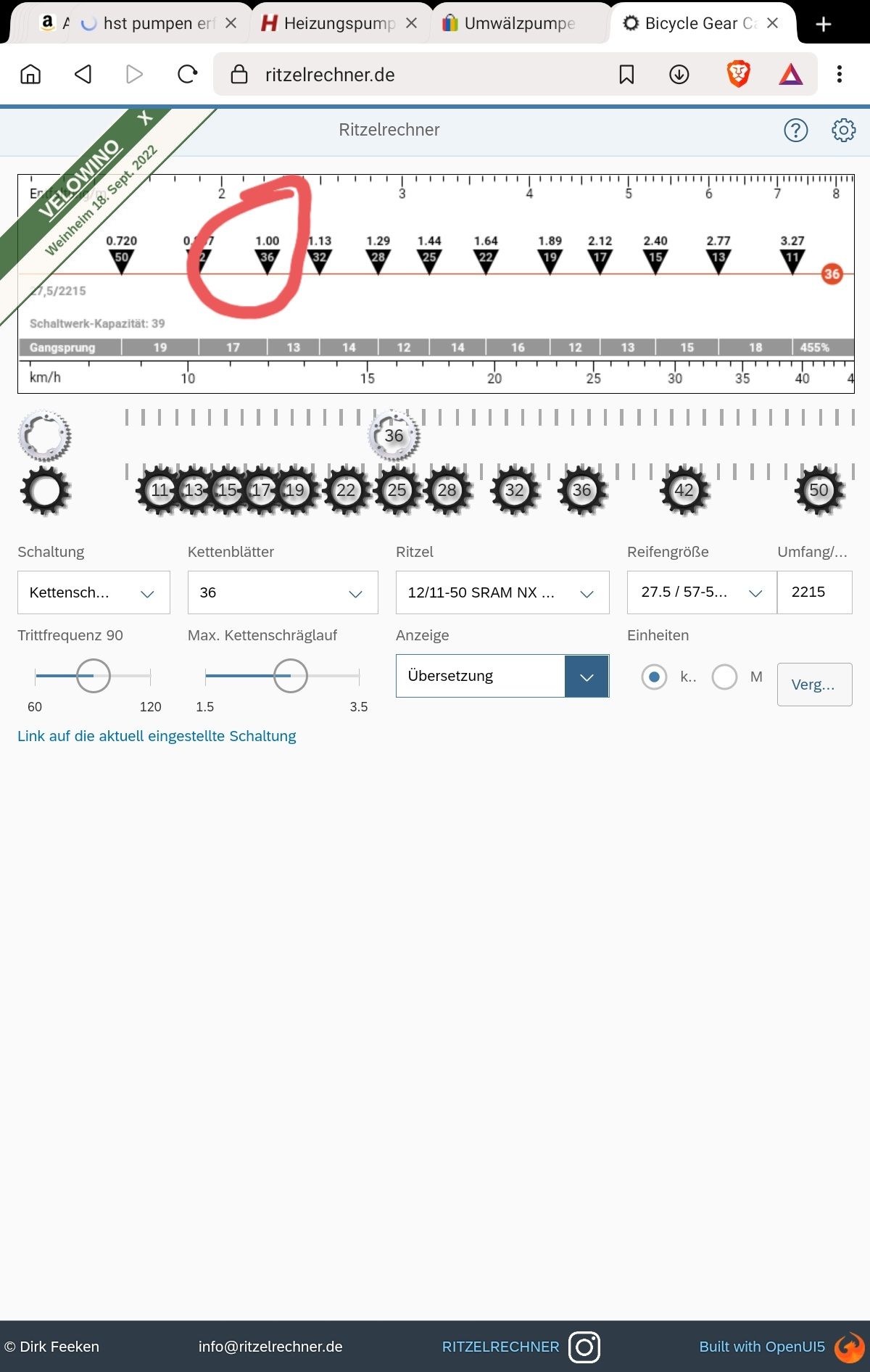

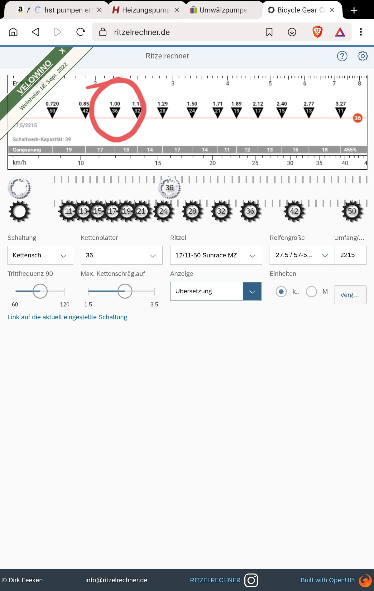

Nein, ganz so einfach ist es nicht, es ist in der Software ein minimales und maximales Übersetzungsverhältnis hinterlegt, wird das unter/überschritten gibt es eine Fehlermeldung.

Nö, erst letztens war hier ein Thread wo das maximale Übersetzungsverhältnis sogar nur 3,4 war. Wenn du dann vorn ein 36er Kettenblatt hast und hinten nur 10 Zähne gibt es definitiv eine Fehlermeldung.
Soso. Gut das du es weißt, woher auch immer. Die Antriebe wissen davon jedenfalls nix.
Woher hast du überhaupt das mit der Fehlermeldung.
Probiere es doch einfach mal aus und staune.
Aktuell mein Cube: original vorne 36 hinten 11-50 Kassette
Programmiertes Übersetzungsverh max. 3,27 min 0,72 passt genau dazu.

Dass es eine Fehlererkennung seitens der Bosch Software gibt, scheint wohl festzustehen, nicht aber wie und wann sie wo eingreift. Da gehen die Meinungen weit auseinander.
So sieht das aus:
@Menace wird schon seine Quellen haben, da bin ich mir sicher und sich das nicht aus den Fingern saugen.
Laut seiner Tabelle liege ich gerade noch so im Limit.
