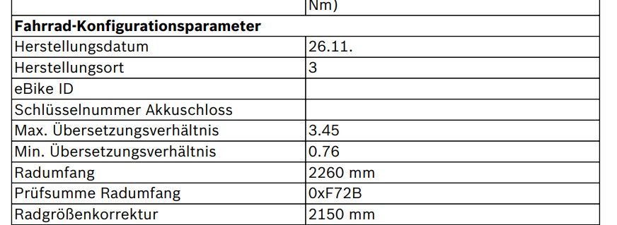

ZumindestWie es sich am neuen smart CX verhält?
32/10-50
32/10-51
32/10-52
34/10-50
34/10-51
34/10-52
funktionieren ohne Fehler mit der gleichen Einstellung.
Welches Bike / Hersteller?Zumindest
32/10-50
32/10-51
32/10-52
34/10-50
34/10-51
34/10-52
Pole VoimaWelches Bike / Hersteller?
Nein definitiv nicht , ich habe von 11-50 auf 10-50 gewechselt und vorne von 34T auf 36T und auf 38T geht es auch.Würde es ein Bosch CX Gen4 merken und monieren wenn die Kassette von 11-50 auf 10-50 geändert wird?
Hast du ein guten Mechaniker , aber bei dem 38TDer freundliche Mechaniker von Mondraker Händler sagte mir heute, den Motor interessiert die Übersetzung überhaupt nicht.
Der Sensor hinten an der Scheibe misst die Geschwindigkeit aus u/min vs. gespeicherter Radgröße und das wars.
Der Motor regelt anhand des Ketteblattes nur den Schiebemodus, ansonsten gar nichts.aber bei dem 38T regelt der Motor anhand den U/min etwas früher ab als das 36T
Aufgrund der Göße des Kettenblattes wird auch nichts früher abgeschaltet.aber bei dem 38Tregeltschaltet der Motor anhand den U/min etwas früher ab
Wie? In der Schulung wird kommuniziert das der Antrieb früher Abregelt wenn vorne das Kettenblatt gegenüber Serie vergrößert wird?Ok ich werde es bei der nächsten Bosch Schulung ansprechen die ist bald wieder für das Smarte System .
