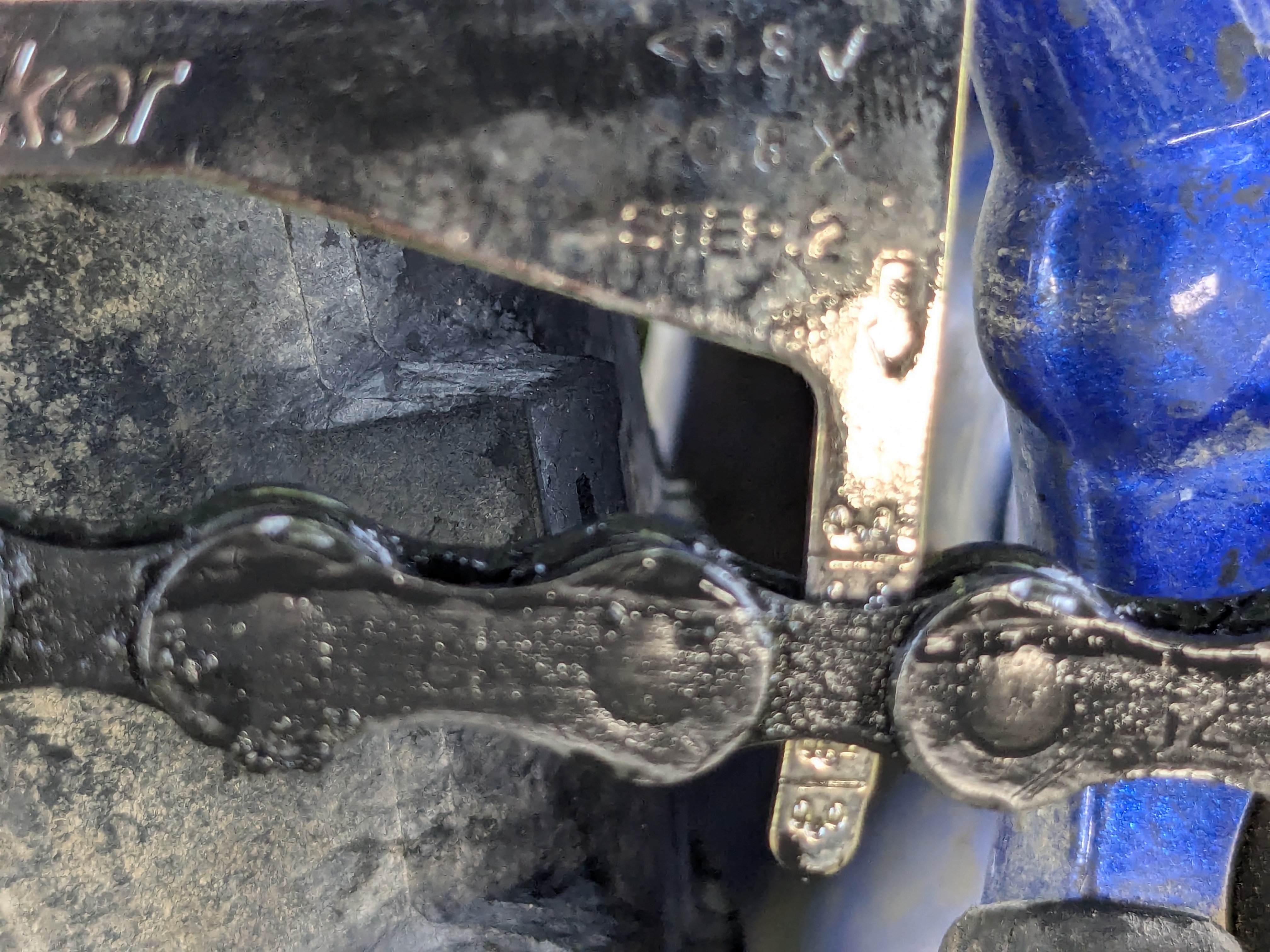

Ist diese Abnutzung normal? Die Kette läuft frei und ich konnte keinen Kontakt zu einem Bauteil festellen.
Kette hat 1600 km und es ist ein serienmäßiges Giant Trance e+2

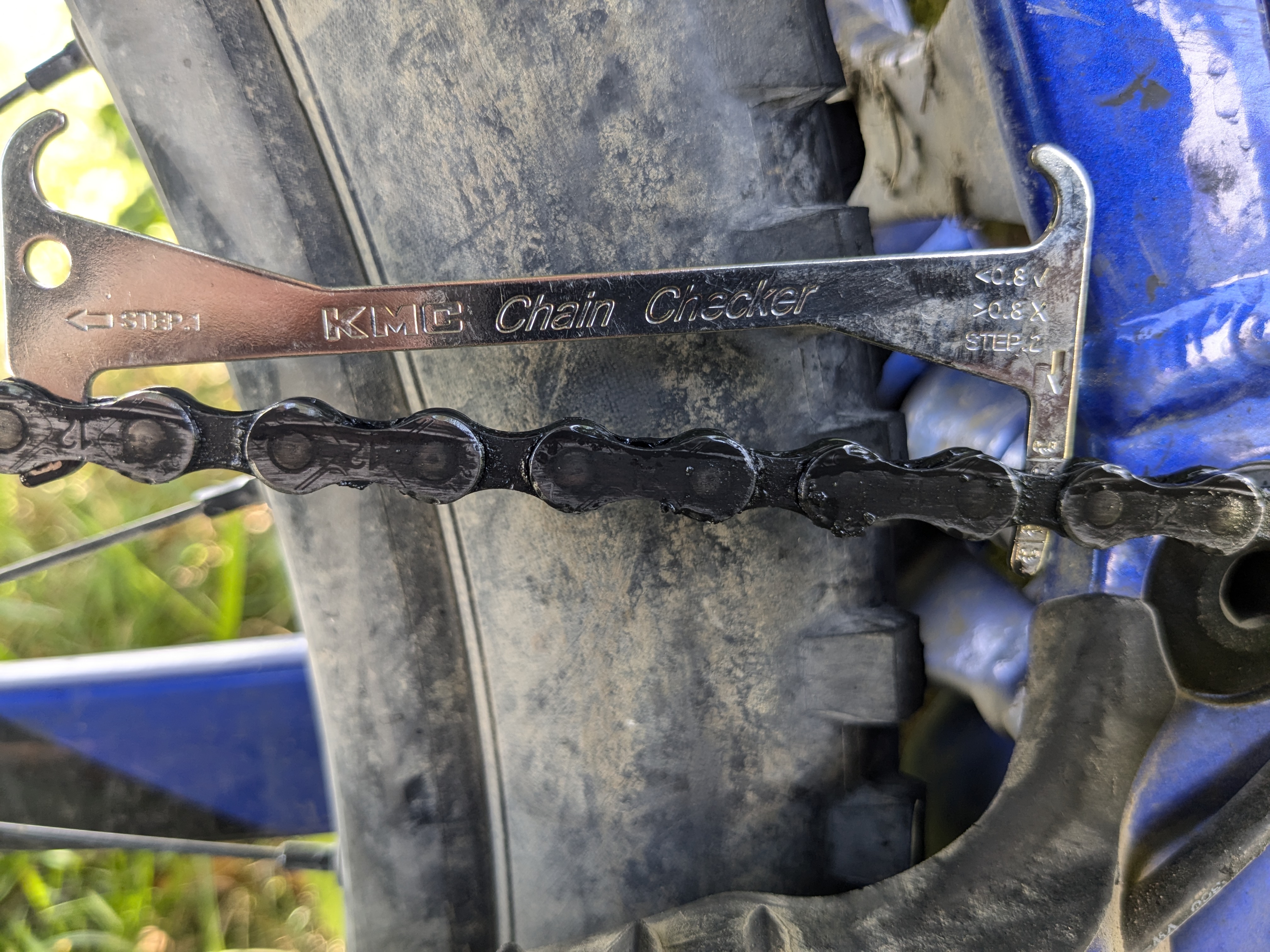

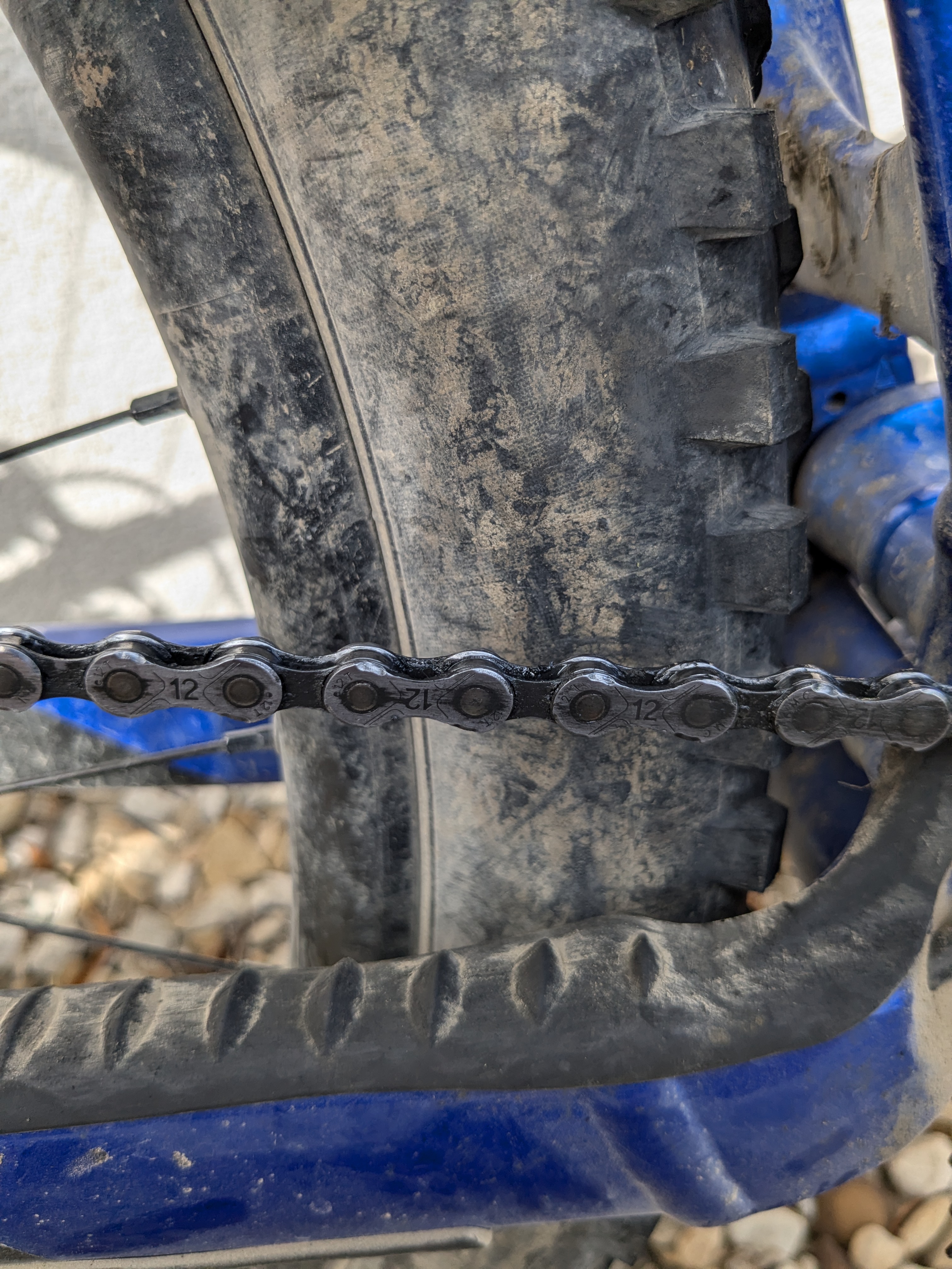

Die nächste Woche werde ich sie Mal wechseln.

Eine Shimano SLX M7100 tut bei mir seit über 8.500 km ihren Dienst.
Funktioniert fein.
Hoffentlich schafft sie die 10.000 km, dann geb ich ein Bier aus ;-)
funktionieren tut sie bei mir auch noch sehr gut. Nur ich hab halt keinen Bock dass ich dann nächstes Jahr Kassette und Kettenblatt mitwechseln muss, weil ich mit ner verschleißten Kette rumgefahren bin
hast du deine Kette mal auf Verschleiß geprüft?
Dann tauscht du auch den Antriebsstrang komplett, oder?
Klar.
Alles ist aufeinander eingefahren.
Das muss ich dann alles komplett tauschen.
Nach 10.000 km ist das aber völlig ok.
Ja, die war gemäß Lehre nach 1.500 km schon durch.
Hat mich aber nicht gejuckt, denn ich tausche erst, wenn das Schaltverhalten deutlich schlechter wird.

Echt nach 1.500km schon durch ?
Meine NX-Kette zeigt nach der Lehre und 1.800km noch keinen Verschleiß.

Mich wundert es ja auch, dass die NX Kette laut Birzmann-Lehre noch keinen nennenswerten Verschleiß anzeigt.
Kenne ich eigentlich nur so von den teuren X Ketten.
An der Lehre liegts jedenfalls nicht.

Eigentlich sollte es inzwischen allgemein bekannt sein, dass einfache Kettenlehren mit zwei Haken bei SRAM Ketten „nicht korrekt“ funktionieren, d.h. einen viel zu geringen Verschleiß zeigen.
Ist mir durchaus bekannt.
Hatte anno dunnemals auch eine Lehre gesucht, die Birzmann schon gehabt und irgendwann eine Parktools CC-4 bekommen.
Ich habe die Lehren verglichen und diese beiden zeigen identisch an.
Gerüchten zufolge gibts noch mehr die bei 12fach Eagle korrekt anzeigen, weiß ich aber nicht mehr beim Namen.
Trotzdem gut es zu erwähnen. Ungeeignete Lehren können teuer werden.
