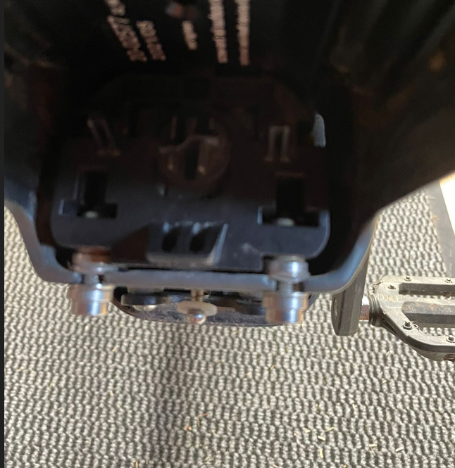

Stell ich mich im Stand bei gezogener Bremse ruckartig auf das linke untere Pedal, komm es zum Knacken aus dem Akkufach ca. in der Mitte - auch bei ausgebautem Akku.
Dabei sah ich, dass die untere Aufnahme irgendwie schief am Rahmen befestigt ist - oder ist das normal ?

Cubes sind günstig, weisen aber leider häufig Mängel auf. Dazu gibt es auch viel Beiträge und ich habe bei zwei Händlern bestellte Räder wegen offensichtlicher Rahmenmacken nicht abgenommenBei Deiner Akkuaufnahme sieht rechts im Bild die Schraube / U-Scheibe anders aus als links. Kann aber auch täuschen.
Im Gegensatz zu Macken im Rahmen sollte sich das leicht beheben lassen.

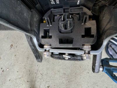

Die U-Scheiben sind auch unterschiedlich aufgelegt worden. Hat jemand eine Explosionszeichung oder Foto von seiner Aufnahme im Stereo Hybrid? Via Google finde ich leider nichts besseres als das:
@jogisarge
Statt Kreuzworträtsel….😀
Beim Einbau scheint rechts eine (Kegel-)Scheibe verrutscht zu sein. Die sollte imho nicht an der Innenseite am Rahmen liegen, sonder aussen. Wenn Kegel, passt der vermutlich in die Scheibe am Schraubenkopf darüber = flache Seite zum Rahmen.
Ich würde erst versuchen die Schrauben zu lösen, das Teil nach oben zu ziehen bis man die Kegelscheibe korrekt verschieben kann und dann wieder runter schieben. Ansonsten Risiko die U-Scheiben im Rahmen zu verlieren.
Plastik-U-Scheiben sollten imho am der Innenseite vom Rahmen anliegen.
Anzugsmomente dafür kenne ich nicht.
Bitte mal oben im Rahmen die Schlossmontage prüfen, der Akku muss da ja verspannt drin gehangen haben und evtl. hat der Montageheld nicht unten korrigiert sondern oben analog falsch montiert?

ich habe die Akkuaufnahme korrigiert und richtig eingestellt.
