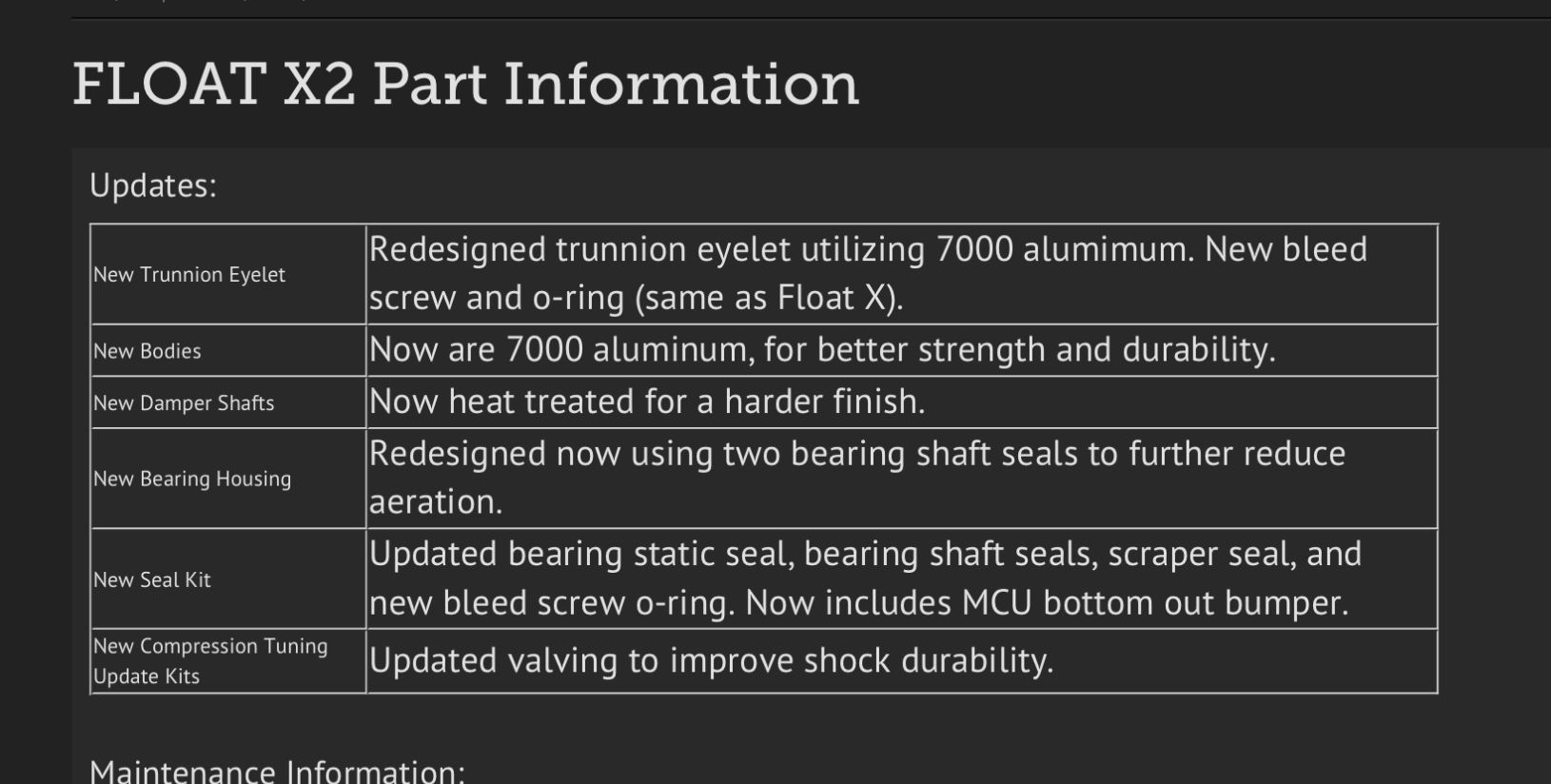

Ich habe jetzt ein Paar Gerüchte gelesen dass FOX ab den 23er Modellen des X2 andere Dichtungen verbaut. Auch die Dämpfer die 2022 bei Fox zum Service gewesen sind sollen angeblich auch eine andere Art Dichtungen bekommen haben
Die Neuerungen zu jedem Modelljahr werden von Fox aufgeführt
Hier MY22
Hier MY22

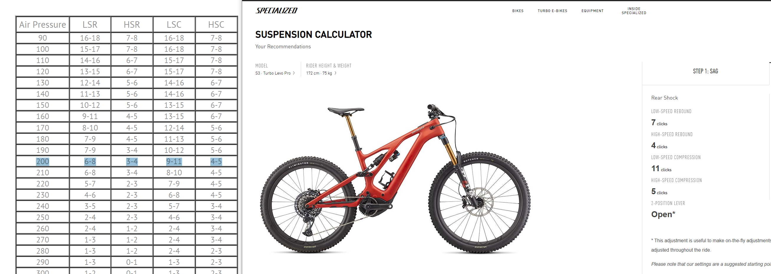

Ich stimme dir voll und ganz zu beim Thema Dämpfung. Laut Fox Tabelle beim meinem Druck von 260psi, müsste ich zB 2-4 Klicks LSC (von zu) haben, ich habe aber bereits etwas weiter oben gepostet, dass ich 11 Klicks habe.
Da ich einen X2 Performance Elite habe, habe ich keinen HSC Versteller. Der Dämpfer hat den Levo tune und ich muss sagen es ist für mich nahezu perfekt eingestellt zusammen mit meinem gewähltem Luftdruck und den 2Tokens
Ich habe mich beim Levo und auch bei meinem neuen Bio Bike auf die Empfehlungen des Herstellers für das erst Setup verlassen, und das war ganz okay für den Anfang. Bei Specialized, habe ich nur deutlich mehr Druck auf dem Dämpfer gebraucht als vorgeschlagen.
https://www.specialized.com/de/de/suspension-calculator/app?
Bei der Gabel kann ich die Trail Head App von RS mit den Empfehlungen von FOX vergleichen, und da muss ich sagen ist FOX okay für den Beginn und RS Empfehlungen waren für mich unfahrbar.

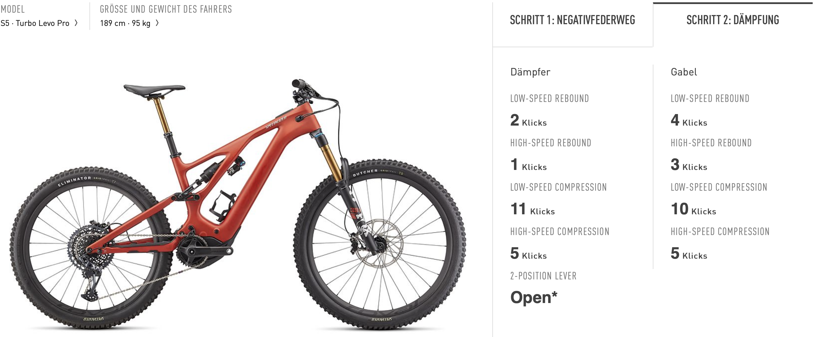

Bei der Specialized App komme ich auf folgende Werte bei der Dämpfereinstellung:
Bei Fox werden für das gleiche Gewicht (95kg) den gleichen Luftdruck (267 PSI im Dämpfer, 108 PSI in der Gabel lt. Specialized) folgendes Werte angegeben:
Wie kann es sein, dass beim Dämpfer die LSC so weit auseinander liegt (11 vs 2-4). Die anderen Werte sind ja nahe beieinander. Bei der Gabel sind die Werte identisch.

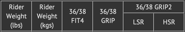

Bei der LSC habe ich, wie bereits geschrieben die gleiche Dynamic zwischen FoX und specialized app festgestellt. Specialized stimmt viel eher.
Wo ich die aber schonmal sagen kann dass die Empfehlung bei beiden Herstellern vorne und hinten nicht passt ist LSR (und vermutlich auch HSR) beim Dämpfer. Die vorgeschlagene Einstellung ist viel zu langsam. Ich habe bei meinen 85kg Fahrgewicht -11 Klicks als optimum herausgefunden. Wenn du jetzt 10KG schwerer bist. Würde ich sagen dass du tendenziell noch weniger Klicks bräuchtest weil deine Masse ja mehr gegen den Dämpfer arbeitet. (klar hast du auch 7psi mehr, aber 2-3 Klicks weniger werden schon nötig sein als bei mir)
edit: hab mir jetzt auch deine Empfehlungen für die Gabel angeschaut und ich glaube ich nehm alles zurück was ich weiter oben geschrieben habe, dass die Herstellertabelle ein guter Ausgangspunkt ist. Auch da scheint mir die LSR/HSR Einstellung viel zu langsam zu sein. LSC/HSC könnte jedoch hier bei der Gabel ein guter Startpunkt sein

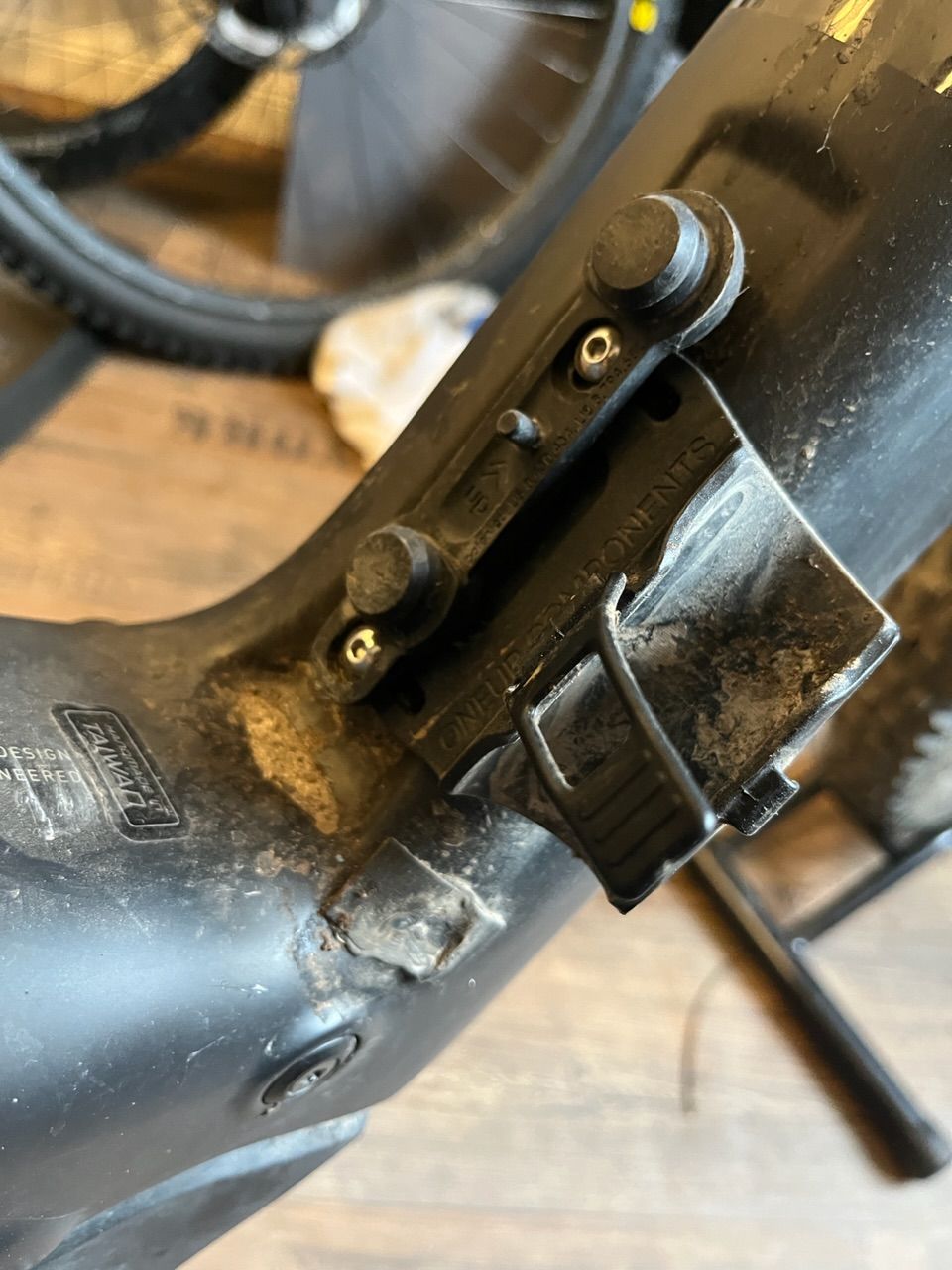

Deine Frage kann ich dir leider nicht beantworten. Aber wie hast du die One Up Halterung montiert? Im Rahmen ist ja eine Mulde wo die Flaschenhalter Schrauben sind. Meine Flasche würde nicht reinpassen mit Unterlegscheiben, OneUp Halterung und Fidlock oben drauf
hmmm es ist etwas fummelig aber alles passt ganz gut.

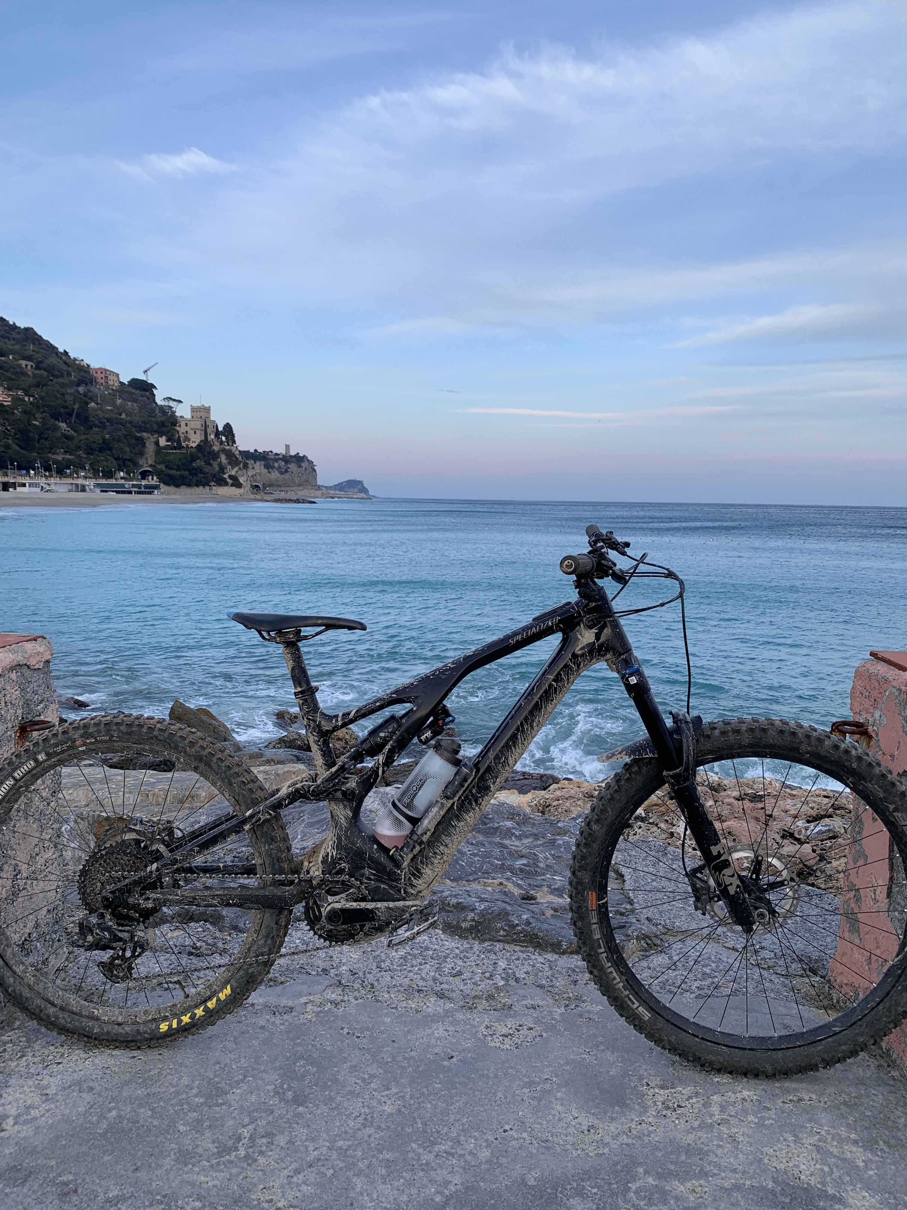

Weiß nicht genau was du meinst… ich fahre ein S5 Rahmen. Hab hier noch ein Bild für dich…
Das heisst, ich würde den LSR dann mit 13-14 Klicks fahren. Das würde auch zu einer Aussage passen, die jemand hier im Forum bereits gemacht hat: 95kg Fahrgewicht -> 14 Klicks LSR.

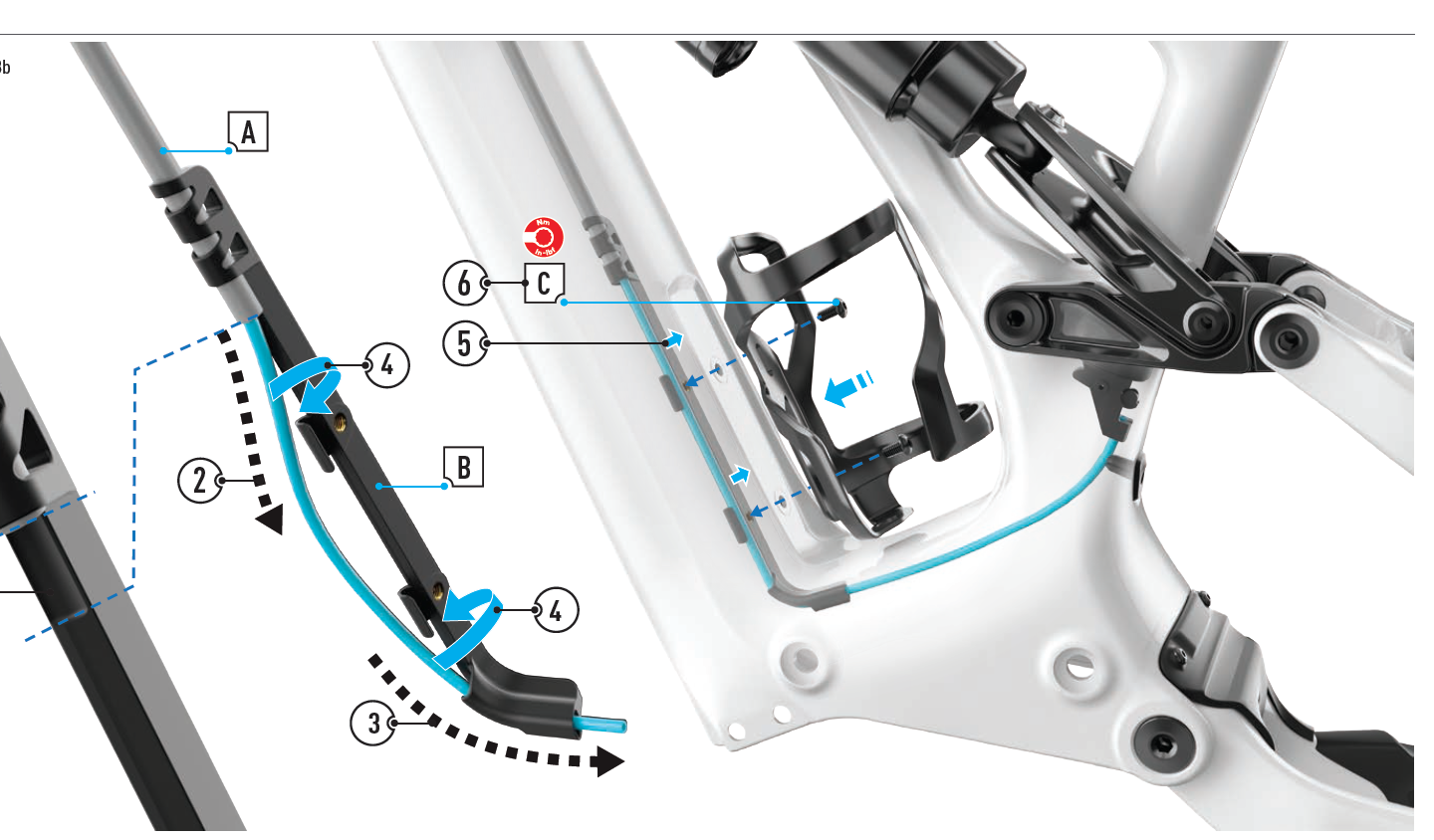

Hi, hast Du den Fidlock-Halter ohne Probleme ans Bike bekommen? Irgendjemand hat geschrieben, dass das eine ziemliche Fummelei gewesen sein soll.
Wenn du beide Schrauben raus drehst hängt Teil 'B' in der Luft. Am besten fix den Accu rausnehmen:
Davon hatte ich auch bedenken, ich kannte die Abbildung... Als ich die Getränkehalter schrauben gelöst habe (sicherheitshalber ohne akku mit mit blick auf "B") hat sich aber nichts gelöst und könnte ganz entspannt die One Up Pumpe Halterung und Fidlock Base easy schrauben (ohne gegen "B" von der innenseite drücken zu müssen), ich kann aber nicht erklären warum sich nichts gelöst hat.. Ist "B" doch ein wenig an dem Rahmen geklebt?
Aber mal ehrlich, technisch gesehn solle ein Getränkehalter Montage das einfachste der welt sein und ich kann mir nicht vorstellen dass, specialized hier ein system verbaut hat wo man "4 Händen" benötig dafür...
