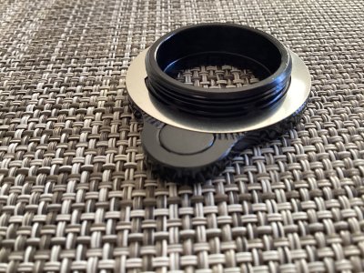

Hier mal zwei Bilder falls mal jemand den gleichen Verschlussring benötigt.
Das ist das Original. Hatte ich selber am Gen2 mit Centerlock Naben
https://webshop.bestbike.de/us/specialized-speed-sensor-mag-holdercenterlockassyl.html

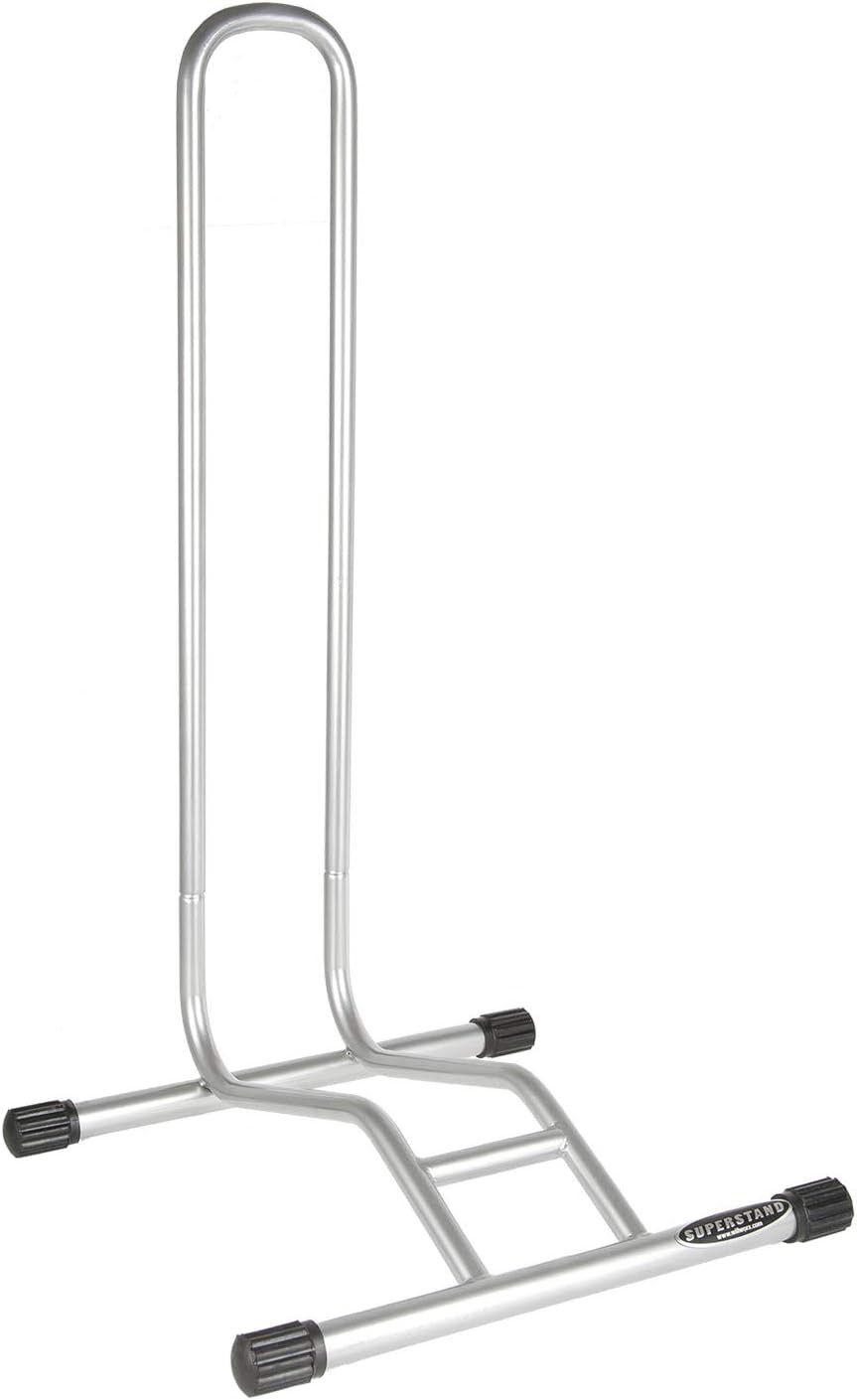

hat jemand einen Tipp für einen stabil stehenden Fahrradständer?
Mein alter Rose Ständer ist leider unterdimensioniert.
Hatte an sowas gedacht - leider aktuell nicht lieferbar:
https://www.bike-discount.de/de/katana-bs-1-easy-adjust-abstellstaender
Servus!Peinliche Frage. Ich hab mir einen Laufradsatz mit dt Swiss Centerlock Nabe bestellt und erst eben gemerkt, dass das levo natürlich einen Magneten an der Scheibe verbaut hat. Original ist der Magnet mit zwei der sechs Schrauben mit befestigt.
Wie bekomme ich den denn an eine centerlock Scheibe ? Gibts da einen lieferbaren Magneten für centerlock ?
ich kann Dir aus eigener Erfahrung sagen dass das nicht funktioniert. Der Speci Adapter ist nicht mit Scheibenbremsen Adaptern kompatibel.Weiß jemand, ob ich den Specialized Centerlock Verschlussring mit einem DTswiss-Centerlock-Adapter kombinieren kann?
Danke!
Servus!
Hat der Specialized Lockring mit der HS2 Bremsscheibe eigentlich gepasst?
Danke!
Ich danke dir!Fahr ich so am hx1700 problemlos
Danke dir. War auch ne komische Idee, weil ich eh seit Monaten eine neue Scheibe kaufen will - also direkt CL.ich kann Dir aus eigener Erfahrung sagen dass das nicht funktioniert. Der Speci Adapter ist nicht mit Scheibenbremsen Adaptern kompatibel.
