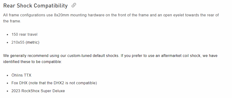

Specialized sagt:
Ich hab aber gerade hier im Thread was aus 2022 zu Kolbenstangenbrüchen und einer Warnung von Fox gelesen.

Der DHX hat soweit ich weiß eine Freigabe, der DHX2 allerdings nicht! Bei der Federhärte würde ich es so machen wie immer, also das Bikegewicht nicht berücksichtigen. Ich würde die Feder die der Rechner ausspuckt kaufen und eine Nummer härter, allerdings erstmal in der günstigsten Ausführung um zu schauen ob es passt. Wenn die Federhärte passt, dann eventuell in leichter kaufen und die anderen verkaufen.

nochmal, der DHX (welcher hier als Option steht) ist kompatibel. der DHX2 nicht.
