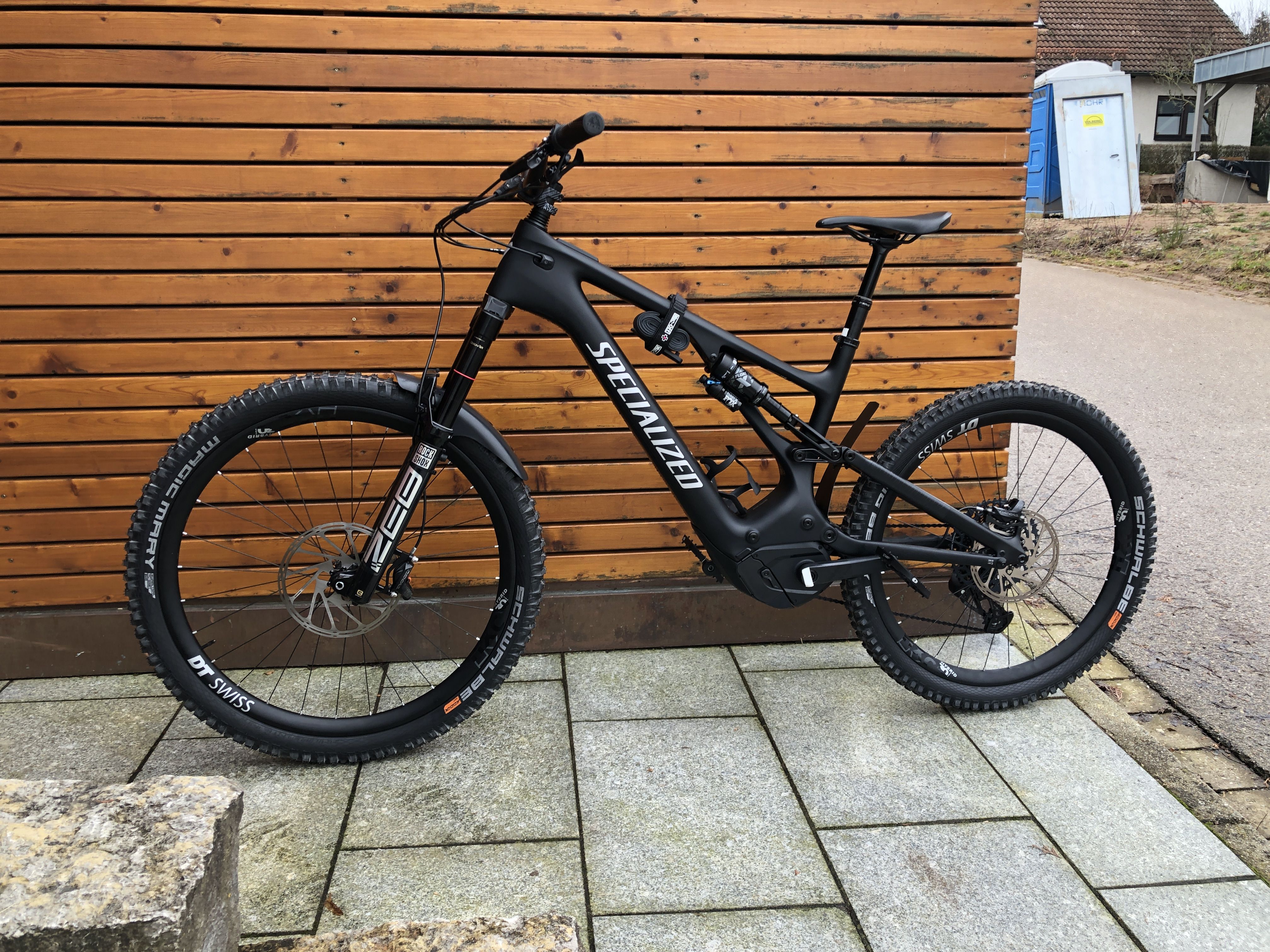

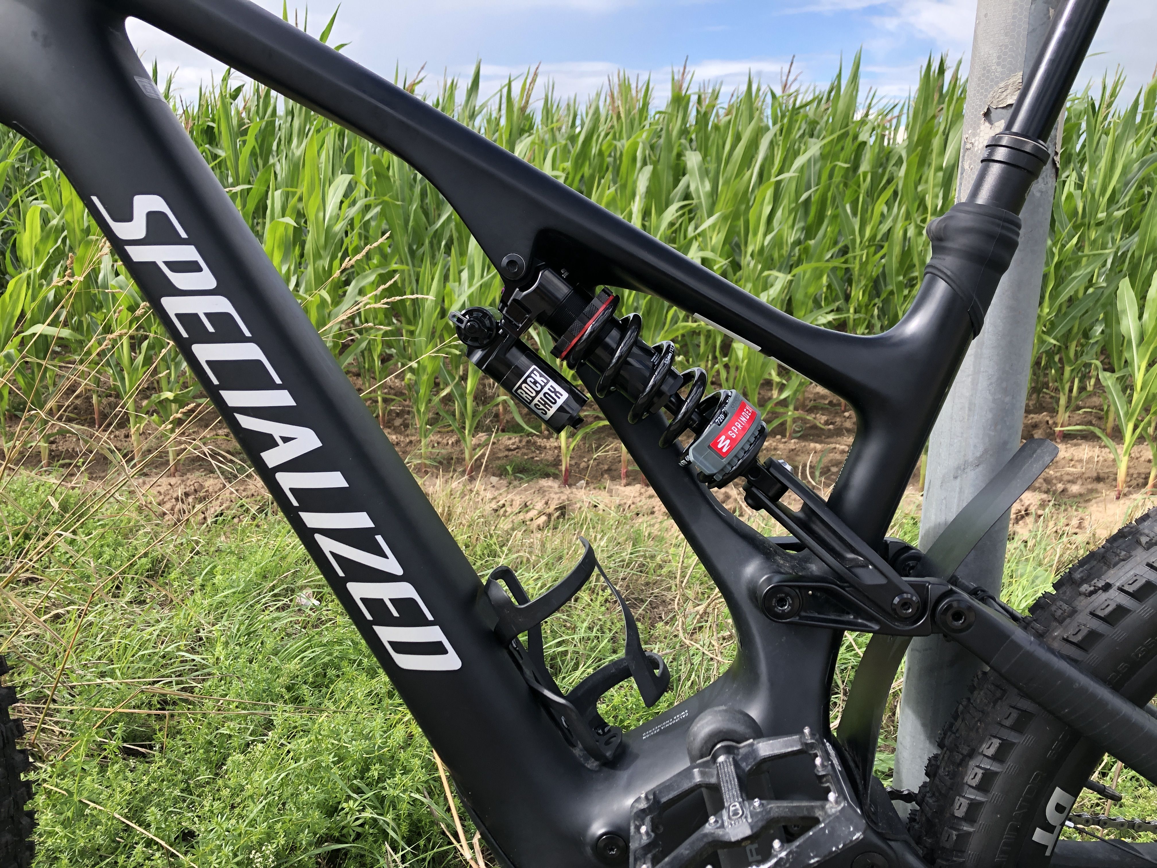

Ich habe kein aktuelles Bild. Das Foto ist vom Januar nach dem ersten Aufbau. Mittlerweile sind andere Bremsscheiben , SRAM Code RSC Hebel, OneUp Sattelstütze 240mm, AXS Transmission statt AXS normal montiert. außerdem fahre ich aktuell einen Rockshox Super Deluxe Coil, der das Gewicht um 450gr. erhöht. Jetzt kommt noch eine Bikeyoke Revive 2.0 213mm und ein PNW Carbonlenker ran. Das liegt schon zum Einbau bereit. Beim Dämofer bin ich noch am Überlegen, ob ich den Original Fox Float X wieder anbaue. Der Fahrwerkstuner hat gesagt, dass er den pimpen kann, dass er besser (und zuverlässiger) als ein Fox X2 läuft. obwohl ich den Coil sehr gut finde, hat er mir da schon einen Floh ins Ohr gesetzt.
Carbon Kurbel in 165mm vom Gen2 habe ich vergessen.
Sieht super aus 👍

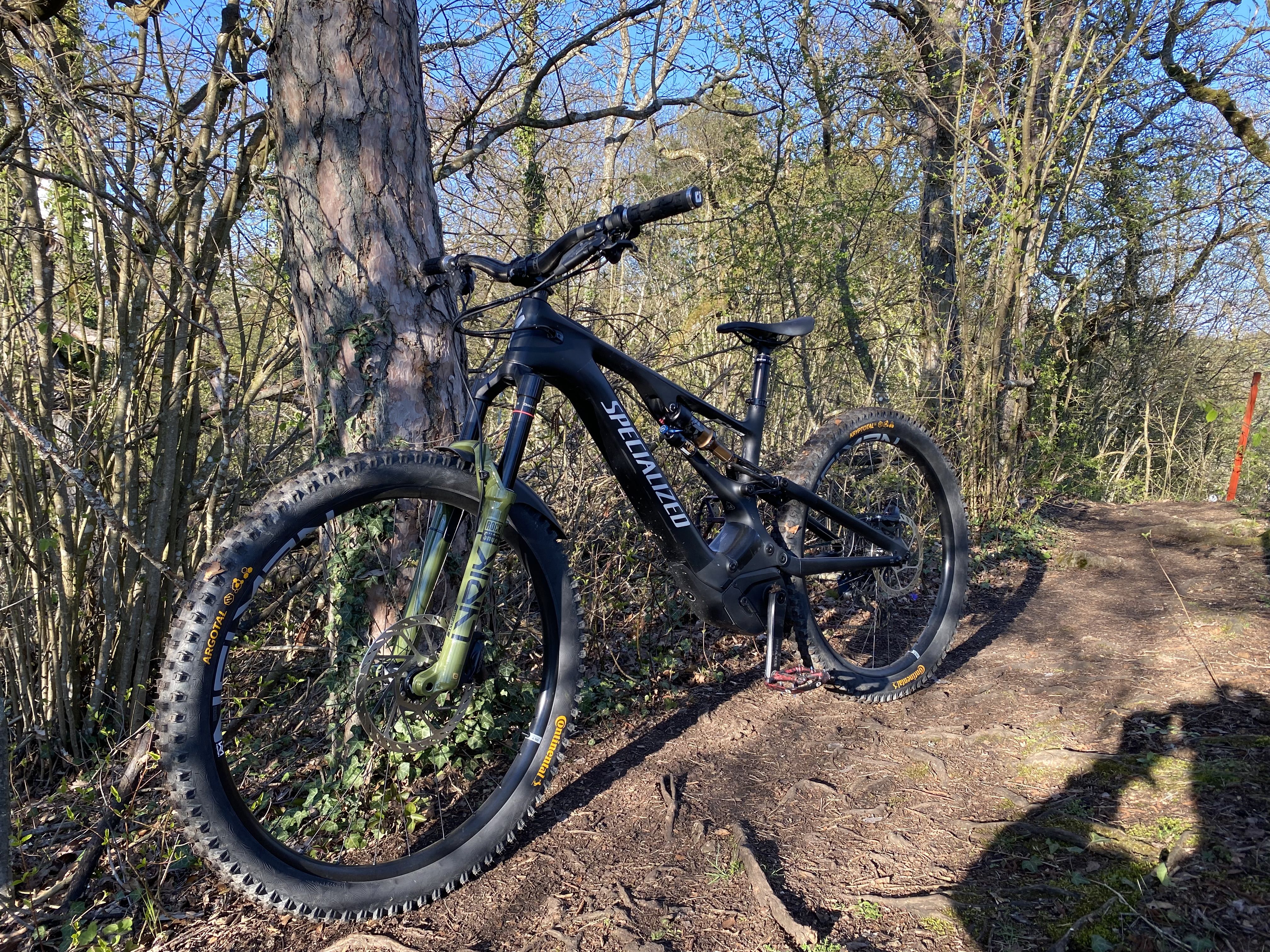

Mein erster Gedanke war das Levo analog zu meinem Orbea Rise zu bauen. Das ist bei 17,66kg in XL gelandet. Aber halt Trail (Fox34)
Sonst eigentlich keine wirklichen Kompromisse. Ist alles noch heile nach 2000km inkl mehrmaligen Urlauben in den Alpen und regelmäßig Sasbach, Beerfelden, Freiburg, Mosbach etc.

Laufradsatz vom Rise ans Levo zum testen
SL A30 full 29“
XX1 Kassette
Dächle HD
Pirello Scorpion Enduro 29x2.4
Tubeless
Aus 23,5kg sind 22,1 kg geworden
Das ist hart … geil
