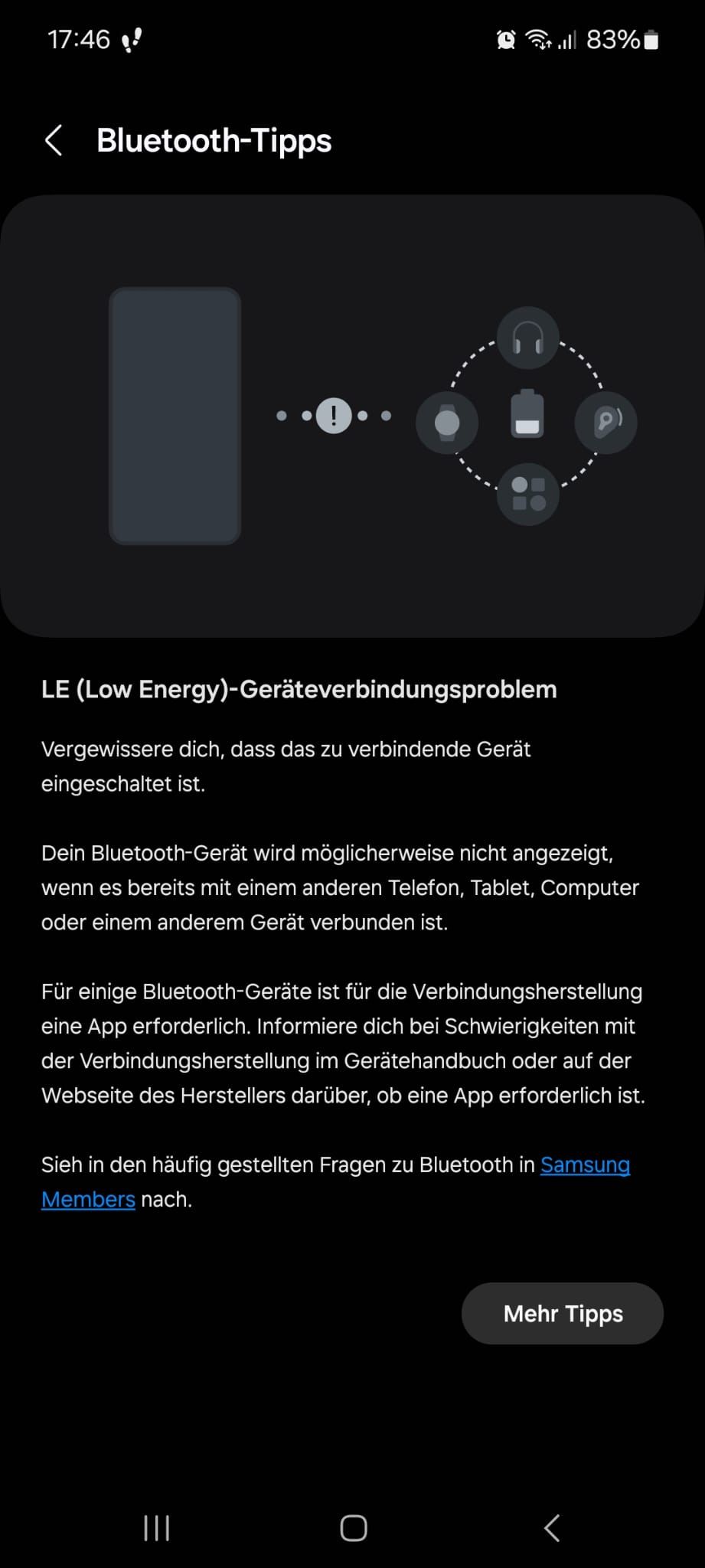

Bekomme beim Bluetooth dann direkt dieses als Hinweis:
Evtl mal Händler morgen fragen, ob er das irgendwo angemeldet hatte und nicht mehr gelöscht?

Problem bei mir ist ja, er erkennt das Bike... Aber die Verbindung klappt nicht. Die App merkt auch, wenn ich das Bike einschalte... (öffnet sich aufm Handy). Aber ich kann es einfach nicht koppeln.
Hab Bluetooth Verbindungen schon komplett zurückgesetzt, TCU mehrfach neu gestartet, App mehrfach neu installiert. Es mir WLAN eingeschaltet und ausgeschaltet probiert.
Nächster Schritt wäre das ganze Handy auf Werkseinstelllungen zurücksetzen, das will ich aber vermeiden.

Ich ahbe das Problem, dass sich egal welche App, (und ich hab soagr ne alte Version der MC-App probiert) das Bike zwar erkennt, sieht dass es da ist. Sich aber einfach nicht koppeln kann.
Morgen teste ich es mit nem anderen Handy. Und wenns dann nicht klappt gehts zum Händler.
siehst du es denn in den Bluetooth Einstellungen des Handys ?
Also nicht in der App
Wir dir in der App die vollständige Seriennummer angezeigt ?
Hast du GPS und WLAN an ?

Bluetooth Einstellungen Handy (BEH) seh ich es.
ja komplette Seriennummer.
WLAN UND GPS an/aus alle möglichen Kombinationen durchgetestet, weil einige meinten mit WLAN an geht es nicht bei Google.
TCU mehrfach neu gestartet, Handy auch neu gestartet, App neu installiert und auch eine alte App-Version getestet.
Immer wieder derselbe Fehler, Koppeln geht nicht.
Firmenhandy (Oppo, Android Version 13, nahezu jungfräuliches Handy) grad eben auch ausprpobiert mit der Mission Control App... selber fehler wie bei meinem Handy (samsung A52s, Andriod Version 14).
