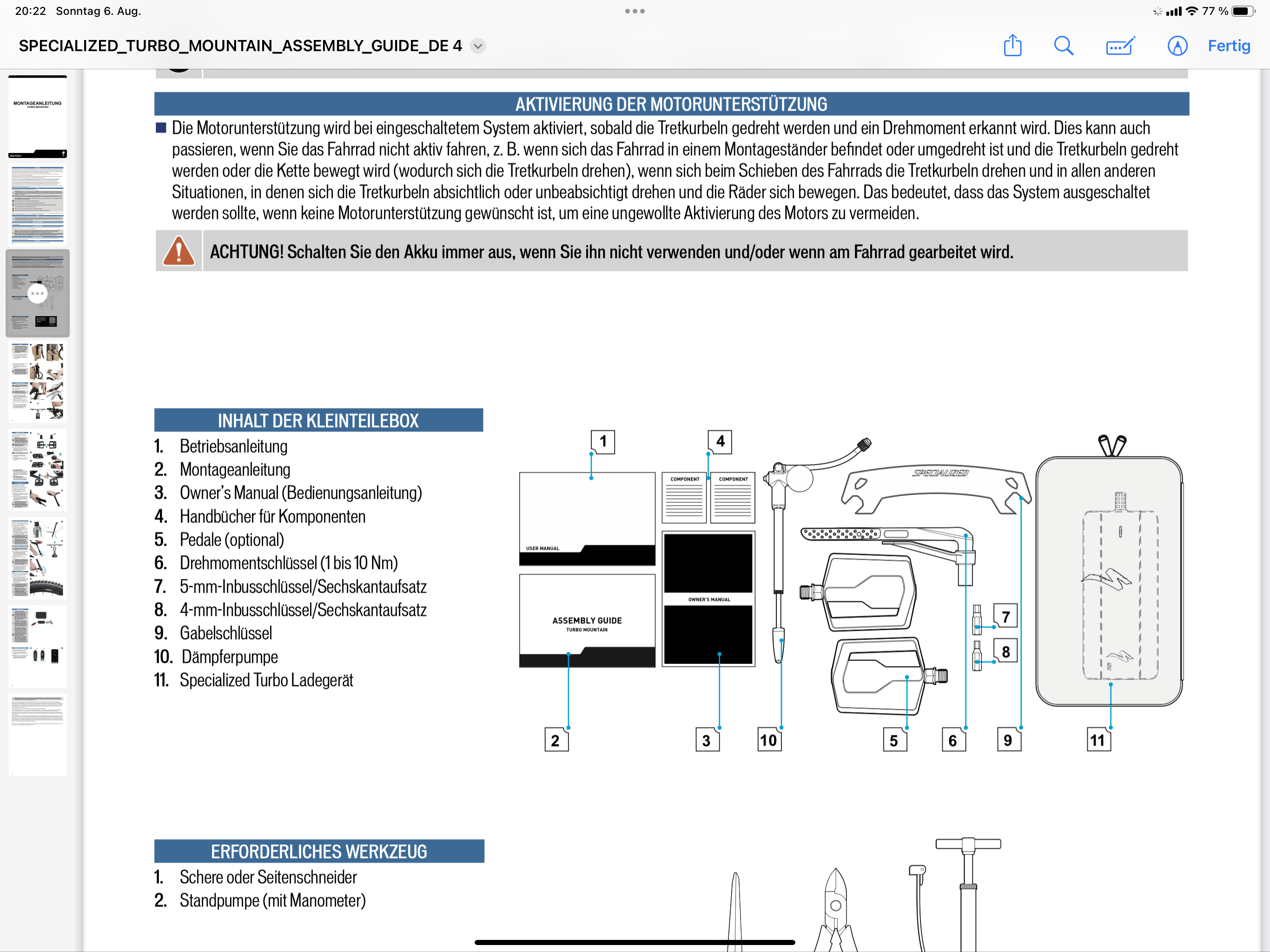

Liegt in einer Plastiktüte
Muss im Zubehör vom Bike sein
Leider nicht, siehe oben.
Ist auch nicht im Speci Übergabeplan erwähnt:

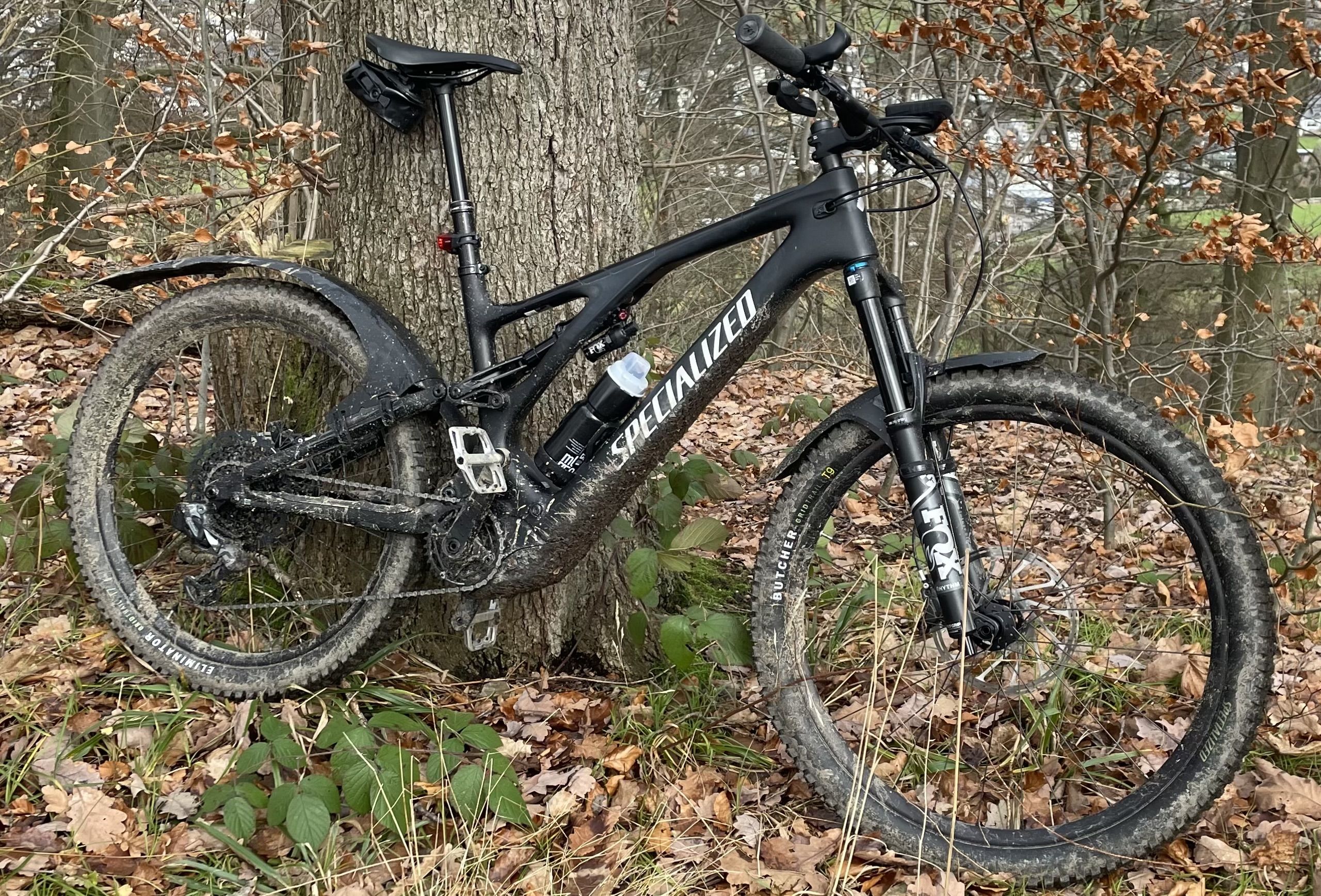

Hat jemand einen Schutzblech Tipp für vorn?
Ich bin mit dem Schutz des SKS Mudrocker vorn nicht so zufrieden und habe bislang als Alternativen den Mudhugger Evo Bolt on long und Unleazhed M02 entdeckt aber noch nicht getestet.
Rein optisch decken die auch nicht so viel mehr ab.

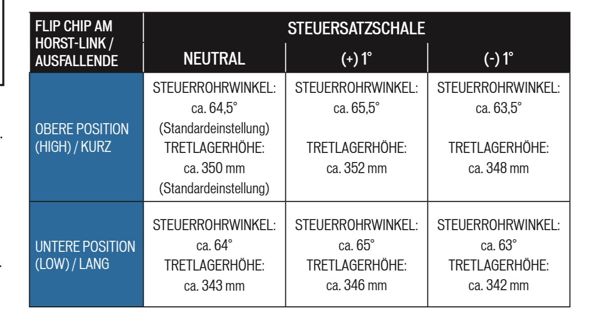

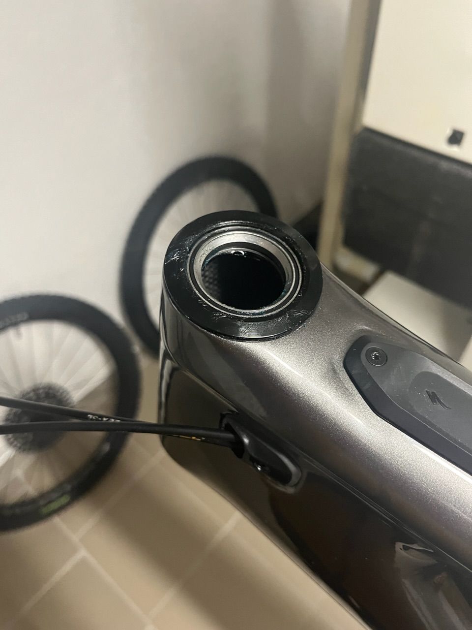

in welchem headset setting seid ihr denn primär unterwegs?
ich hab jetzt mal auf -1° umgebaut und probefahrt steht noch aus. sollte dann in steilem bzw rumpligen gelände ja etwas mehr sicherheit geben.
sollte man da den flipchip an der KS auch noch drehen? oder ist die tretlagerabsenkung um 1mm zu vernachlässigen?
1mm?
Ich hab auf +1° umgebaut, bin aber auch noch nicht gefahren...
