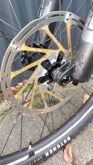

Ich hab ordentlich Korrosion an den Bremsscheiben. Schmuddelwetter und salzige Luft tut da wohl gut dran arbeiten. Aber funktionieren tut alles einwandfrei. Ist es nur optisch ein bisschen störend, oder muss ich da noch auf was achten?
Und ja, das Rad ist grad dreckig... aber wenn ich es nach jeder Tour putzen müsste.. ähem.. nee... :D

Also meine Bremsscheiben haben noch nie so ausgesehen. Das schaut aus, als wenn Du Straßen gefahren bist, die ordentlich gesalzen waren.
Wenn ich nach einer Tour nach Hause komme, mache ich zu mindestens in der kalten Jahreszeit eine „technische“ Säuberung. Z.B. gestern war ordentlich Lehmspritzer, die entweder angetrocknet oder leicht feucht waren. Da bin ich kurz mit dem Handbesen am Unterrohr drüber, die Kette ziehe ich mit einem Lappen ab (ich habe Kettenwachs drauf) und die Kassette bzw. schaltröllchen mit der Kettenkranzbürste von groben Verunreinigungen gesäubert. Die Tauchrohre der Gabel habe ich ebenfalls mit einem sauberen Lappen abgewischt. Mehr als 5-10min will ich da nicht investieren. Aber dann hält das Zeug einfach länger.
Steht dein Rad trocken und warm?
Hatte noch nie Rost (Salz gibts hier aber äußerst selten dank modernem Klima) und ich putze nicht mal annähernd nach jeder Fahrt, sieht ja am nächsten Tag wieder so aus....
Kette, Gabel, Dämpfer, Sattelstütze allerdings nach oder vor jeder Fahrt, geht 2 Minuten.
Rad steht unterschiedlich. Wenn ichs bei mir laden muss in der Küche, wenn nicht dann im Schuppen. Trocken ja. Frostfrei (Rückwand vom Schuppen ist direkt ne Außenwand vom Haus). Abtrocknen tuts da aber nur seeeehr langsam, also nicht wirklich warm.
Gesalzene Straßen... soviel wies hier geregnet hatte sollte das Salz alles weg sein. Aber wir haben hier auch wirklich salzige Luft und ich fahr direkt am Brackwasser vorbei, die Schlei ist auch ein wenig salzig.
Bei den Ritzeln ist auch bisschen flugrost dran. Da wwollt ich mit ner Bürste mal ordentlich bei (nachgeölt hab ich brav)... bei den Bremsscheiben bin ich mir unsicher, was man da machen kann/darf/sollte bzw.. ich hab im Kopf auf keinen Fall da irgendwas machen.
Temperatur und Luftfeuchtigkeit spielen da bestimmt ne Rolle, meins steht in der Wohnung und trocknet superschnell, das Salz bei dir ist natürlich grundsätzlich suboptimal.

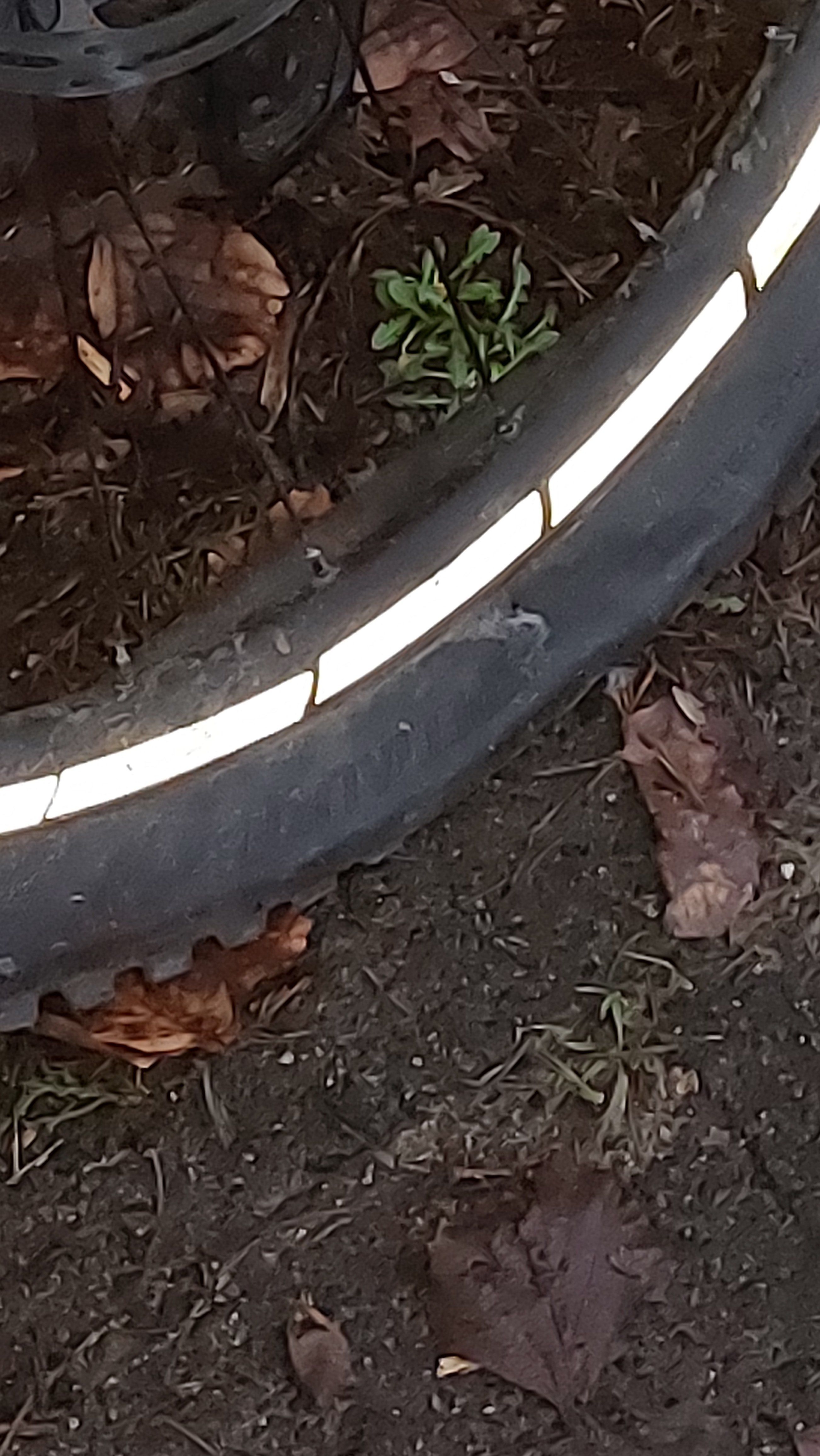

Das war jetzt ein richtig schöner Schnitt, ca 5-7mm lang...
Hab da nun n Flicken drauf... und die Hoffnung, dass es diesmal länger hält. Immerhin war beides aufm Rückweg.
Karkasse... ja hab ich auch schon gedacht beim ersten Mal. Da setzt sich gefühlt ja kaum was nem Stachel entgegen... und ich bin ja wirklich kein Leichtgewicht.
