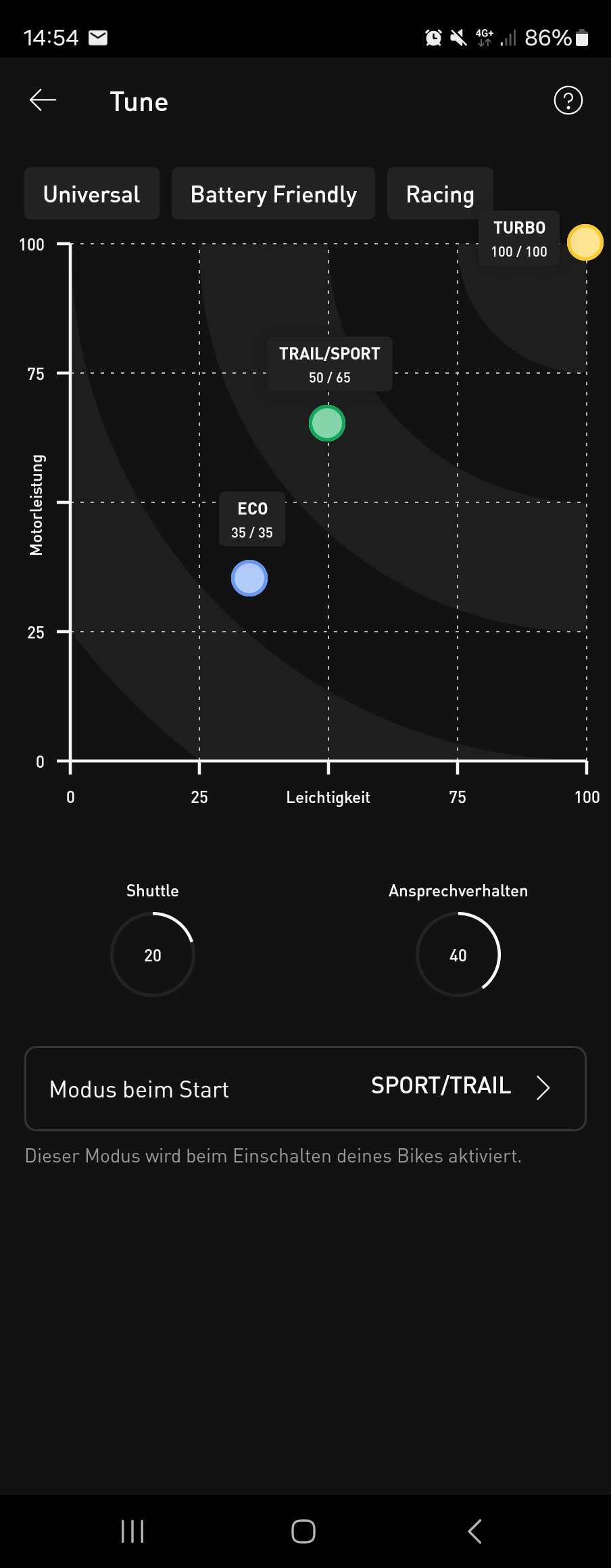

Hier wurde nach den Einstellungen gefragt, hier mein „Tune“:

Ich habe heute meine Tour so gemacht
ECO 35/35
TRAIL 40/100
TURBO 100/100
Das empfand ich als sehr harmonisch und trotzdem Ebike fahren (dynamisch mit Power)

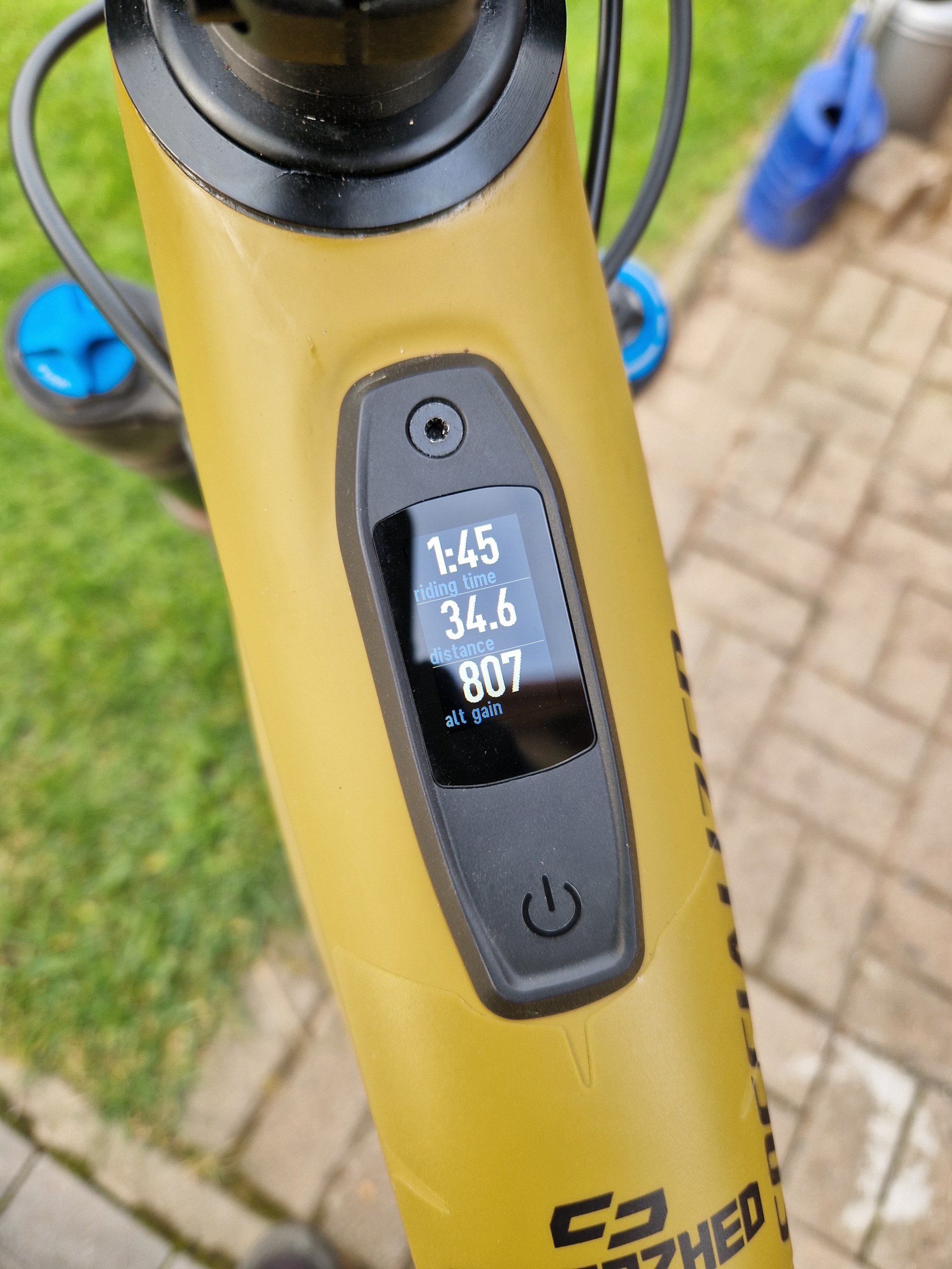

Das war das Resultat laut TCU Messung bei 49% Restakku und hauptsächlich Trail und minimal Turbo zum probieren.
Empfinde das als gut oder? 1500hm sollten da drin sein.
Werde aber mal Trail 40/80 testen

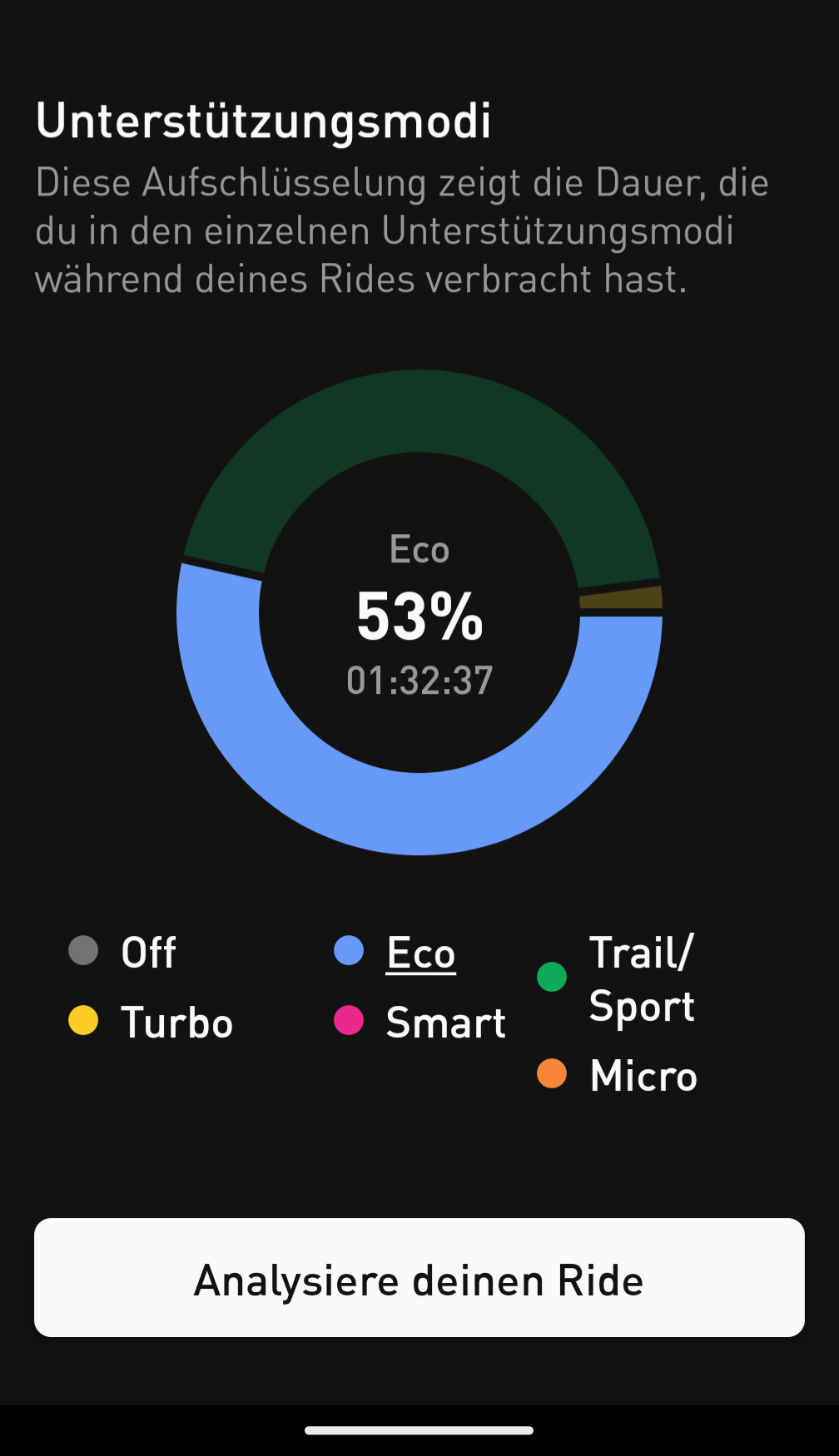

Eigentlich fast nur im Trailmodus 40/100. Turbo nur ganz kurz. Und auf der Ebene Eco.
Hätte mal mein Sigma nutzen sollen. Der zeigt in der App an welche Unterstützung man wie viele Kilometer gefahren ist.
Trail gehe ich aber auf 40/90 das reicht auch.

Ich hatte quasi nur die Daten auf dem Tcu zurück gesetzt und so laufen gelassen. Die Daten passte ganz gut mit der Garmin Vivoactive 4 überein.

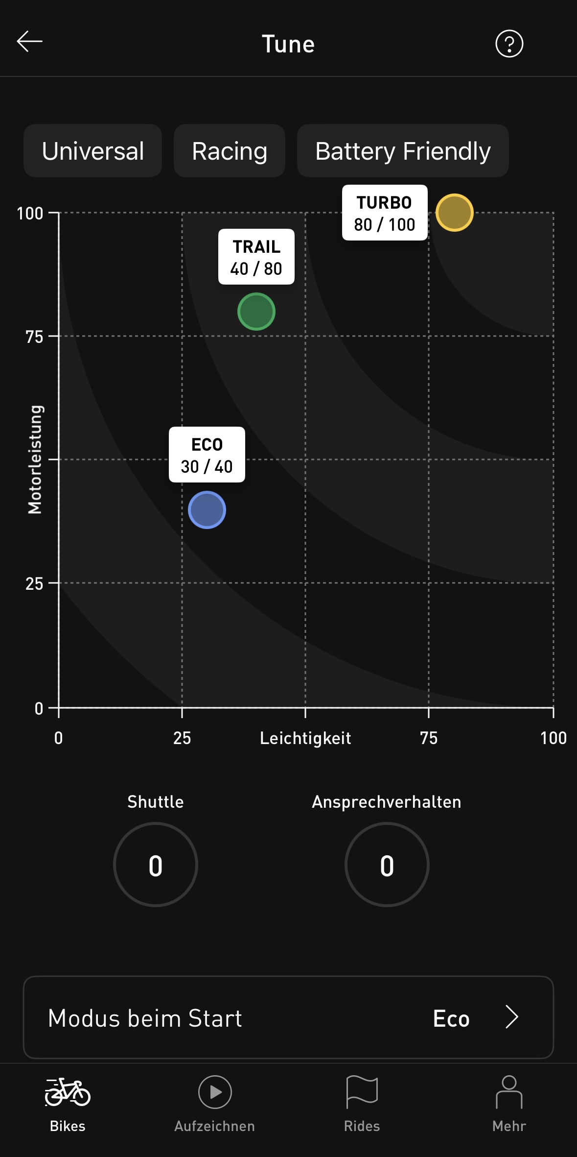

Bei Turbo was anderes als 100/100 einzustellen, kann ich irgendwie nicht nachvollziehen. (und dann vielleicht noch shuttle aktivieren 🍭)
Letztens kurz gegoogelt und meistens wird shuttle 0 empfohlen, außer man will sich wirklich shutteln lassen. (Forststraße zum Trail) Nachvollziehbar.

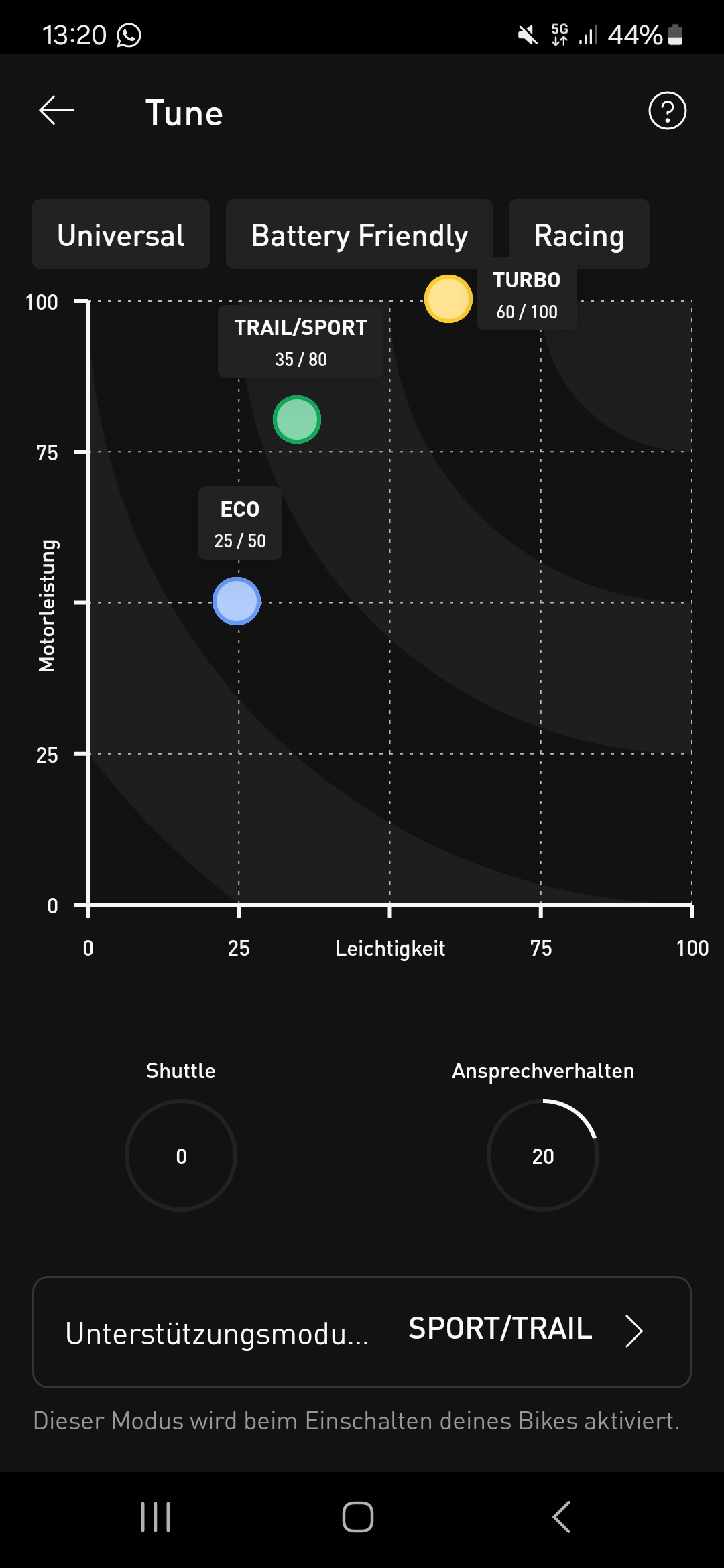

Ich fahr mit
Eco 25/25
Trail 35/80
Turbo 100/100
Shuttle 0
Ist mir stark genug und damit sind locker gut 2000 hm drin. Wobei ich Turbo eigentlich nahezu gar nicht nutze.
Wenn ich bei langen Anstiegen dann doch mal „faul“ werde oder mein Knie streikt, steige ich auf Micro Tune um.
