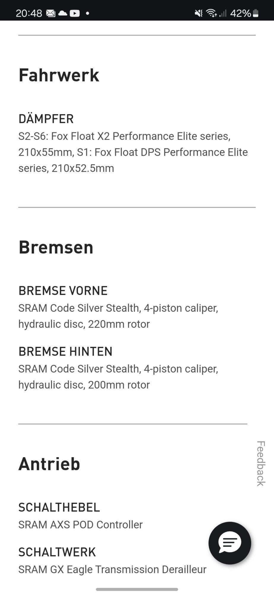

Hab S3 angeklickt und da steht
Egal was in den Specs steht, da muss eine 220 dran. Gefiel mir am Reign deutlich besser.
