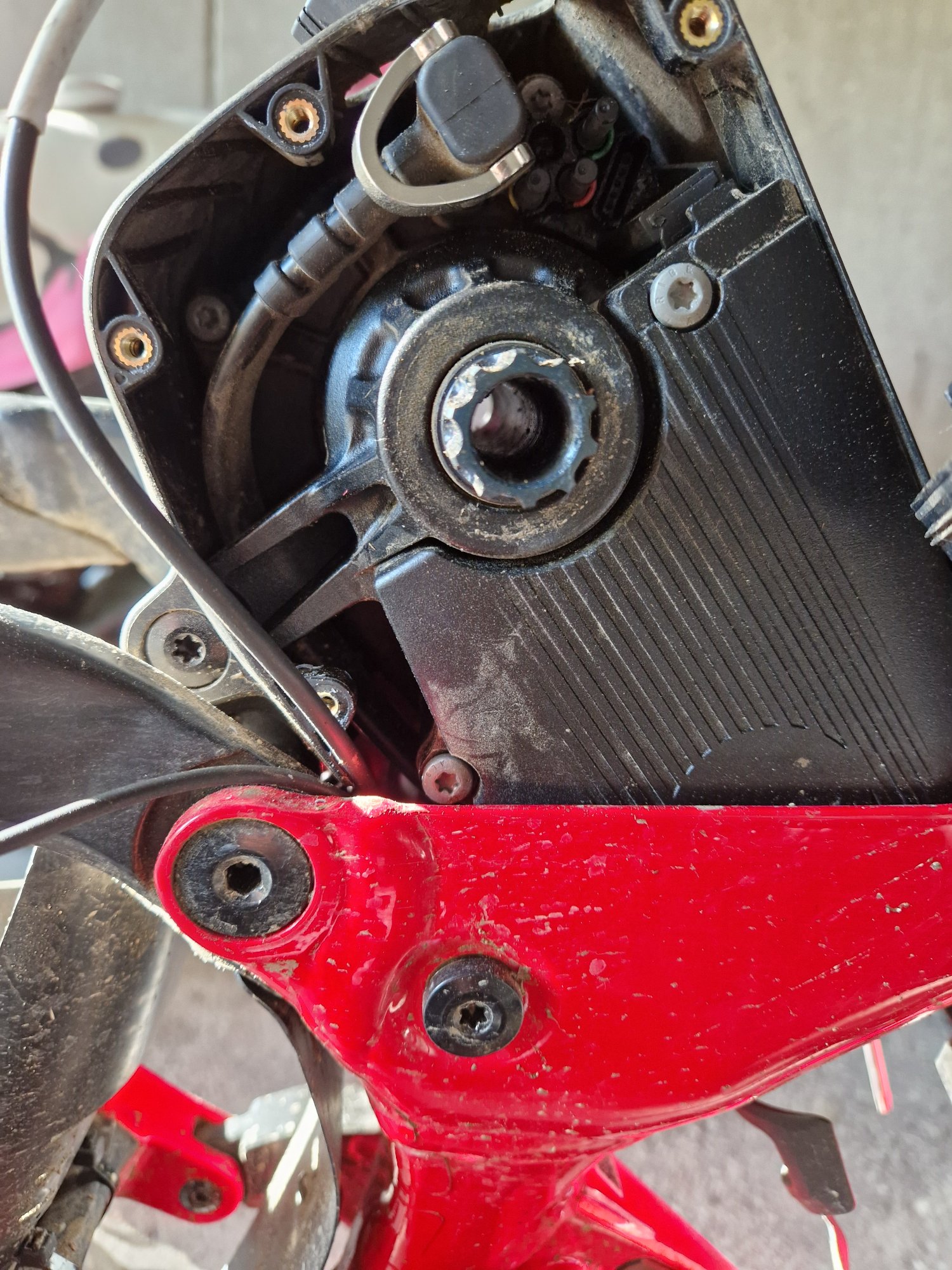

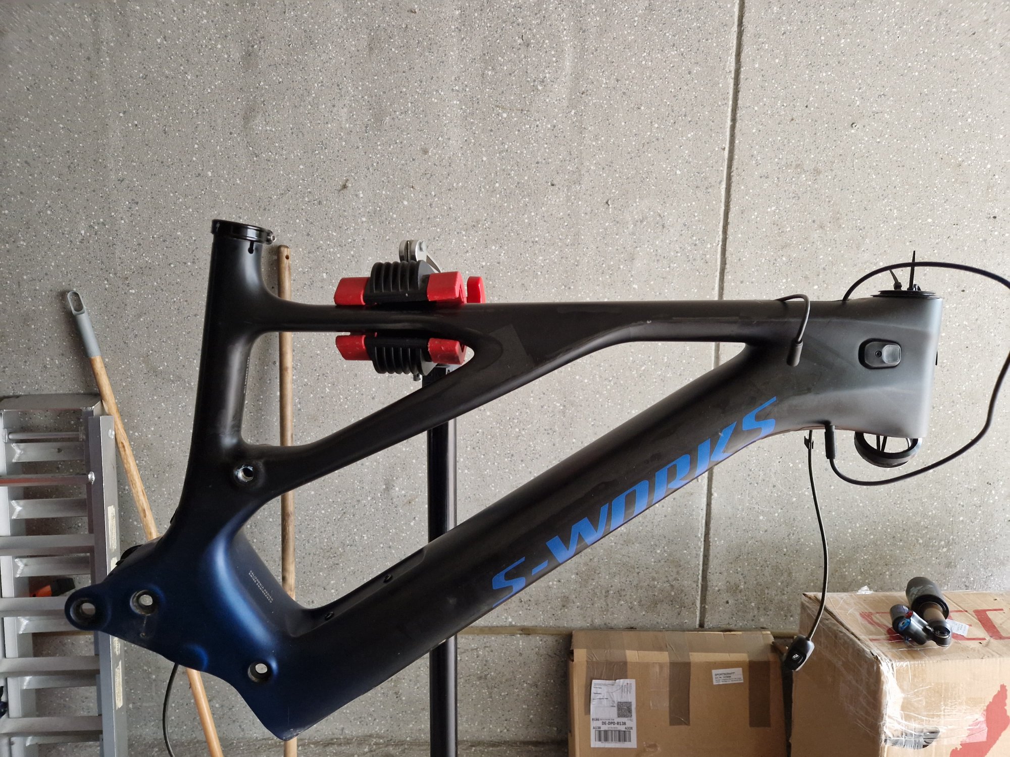

Moin,
mal etwas "Weiterbildung" am S-Works betrieben....
einmal zerlegen
Leider keine Waage mit in der Garage gehabt, werde ich noch alles wiegen
Mal sehen was ich mache, wenn ich einen finde der den Rahmen in Rot lackiert, werde ich den Carbon Rahmen wohl wieder aufbauen, ansonsten kommt der Motor und die Mastermind in mein Alu und der Rahmen geht weg
Gruss
Norbert

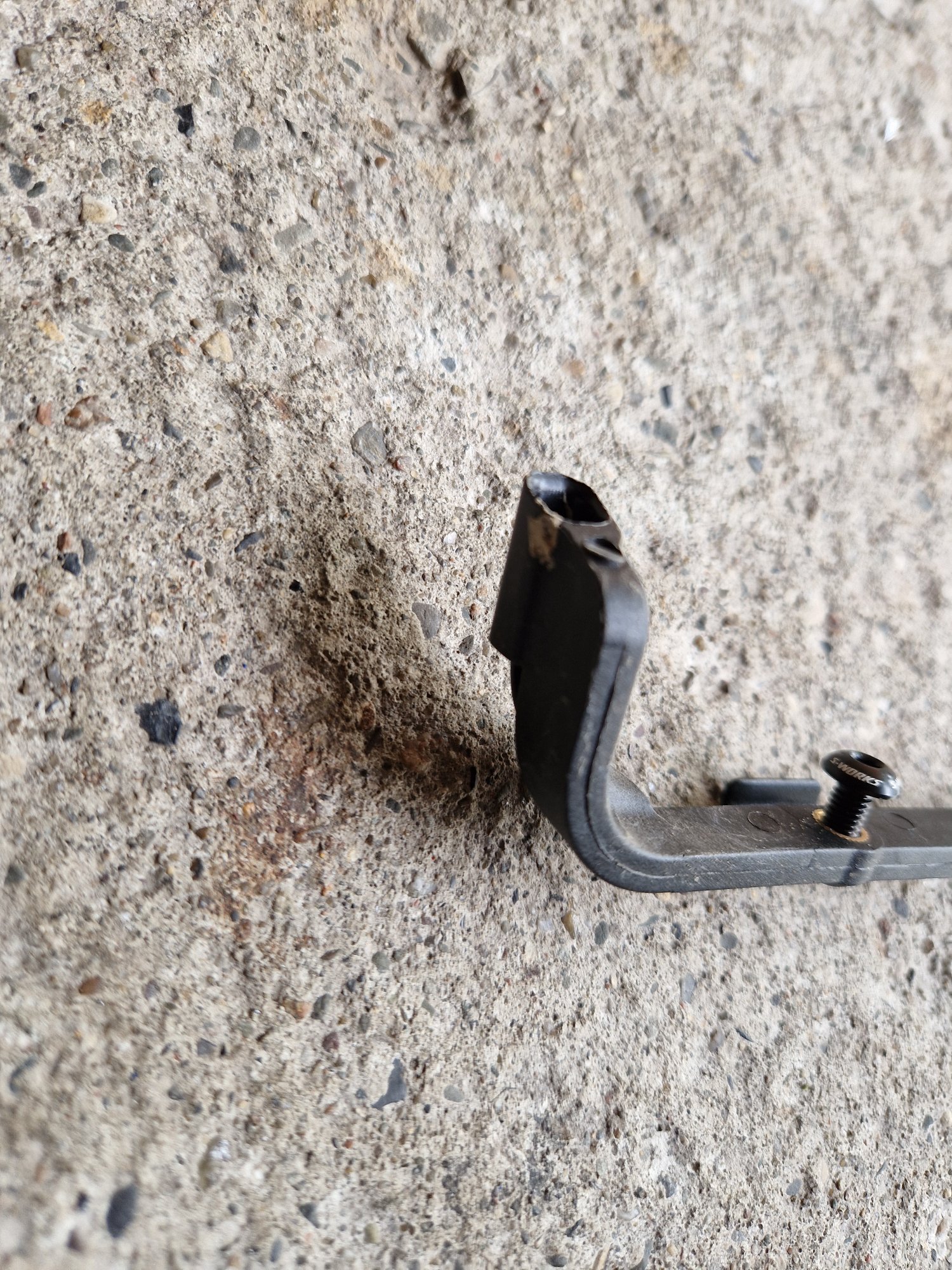

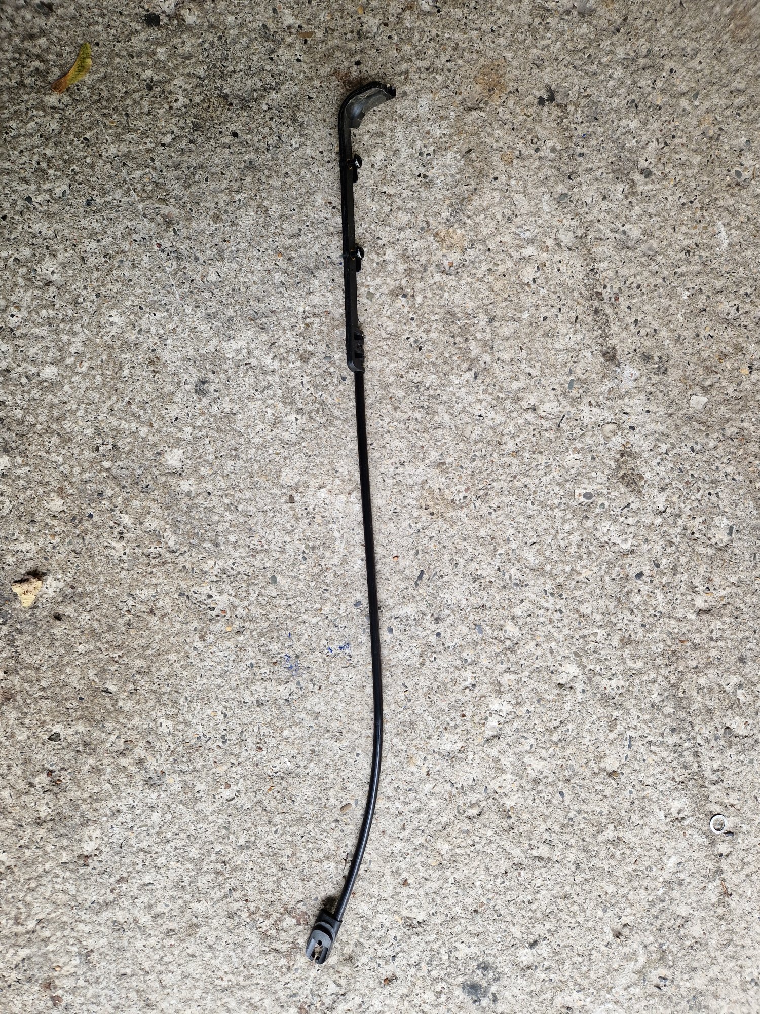

Ganz interessant die Führung für den Zug der Sattelstütze, verschraubt am Flaschenhalten und oben rechts wo der Zug raus kommt

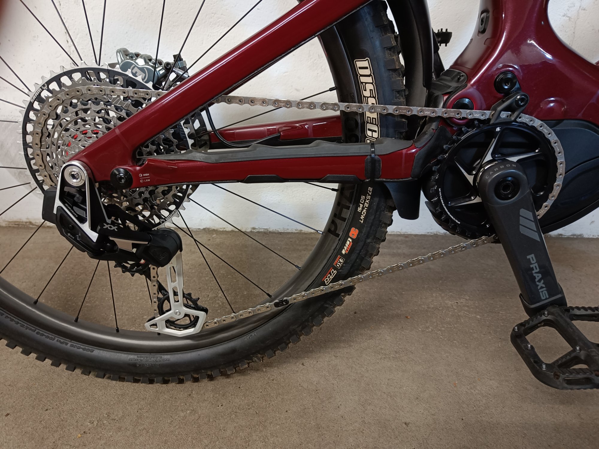

Das sync2 Kettenblatt passt mit Transmission
Ein relativ neues nicht verschlissenes X-Sync2 Kettenblatt läuft mit Transmission T-Type Kette(nicht verwechseln mit Flattop Kette) nur sehr unsauber/hakelig.
Transmission T-Type Kettenblätter haben ein anderes Zahnprofil.
Die T-Type Kette hat einen größeren Rollendurchmesser und deshalb wurde das Zahnprofil des Transmission Kettenblattes angepasst.
T-Type Kettenblätter sind aber rückwärtskompatibel zu X-Sync.
X-Sync Kettenblätter der Road- /Gravelserie passen zur Transmissionkette.
hier noch ein Video zum Thema T-Type ab Min. 7:35:
T-Type vs. X-Sync
Es läuft schon, hatte ich als ich umgestellt habe auch ein paar Wochen. Aber wenn Du so viel Geld in die Hand nimmst, kannst Du Dir ein neues Kettenblatt gönnen. Mit dem SRAM Transmission Kettenblatt hast Du trotzdem eine geringfügig falsche Kettenlinie. Deswegen hatte ich das Hope ins Spiel gebracht, welches mit seinen Offset die richtige Kettenlinie herstellt. Leider gab es da vor einem Jahr noch nicht, als ich umgebaut habe.

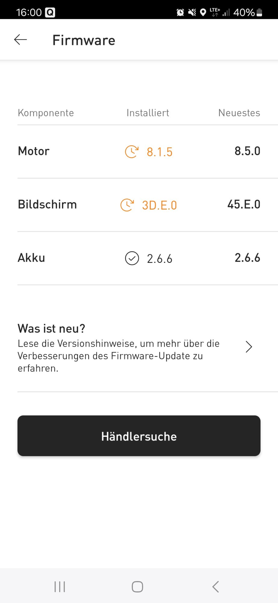

Habe seit langer Zeit die Specci App (1.31.1 android) gestartet. Nach dem Bike Connect kam ein Popup das ich mein Display konfigurieren kann und das es Firmware Updates gibt. Für mein Rad gab es ein Update für die TCU und den Motor. Laut Release Notes soll das Charge Limit gefixt sein. Weiterhin wurden der Walk Assist und die Regelung bei Endgeschindigkeit optimiert. Release der FW war bereits 02.2024. Firmware konnte aber nur durch den Händler aufgespielt werden. Leider ist nun die Meldung verschwunden und ich bekomme sie auch nicht wieder angezeigt. :frown:
Edit:
Mir wurde diese Info angezeigt: Link

Kurz zur Info:
Edit:
Moin,
bekam die Meldung kam heute auch, leider nur über den Händler

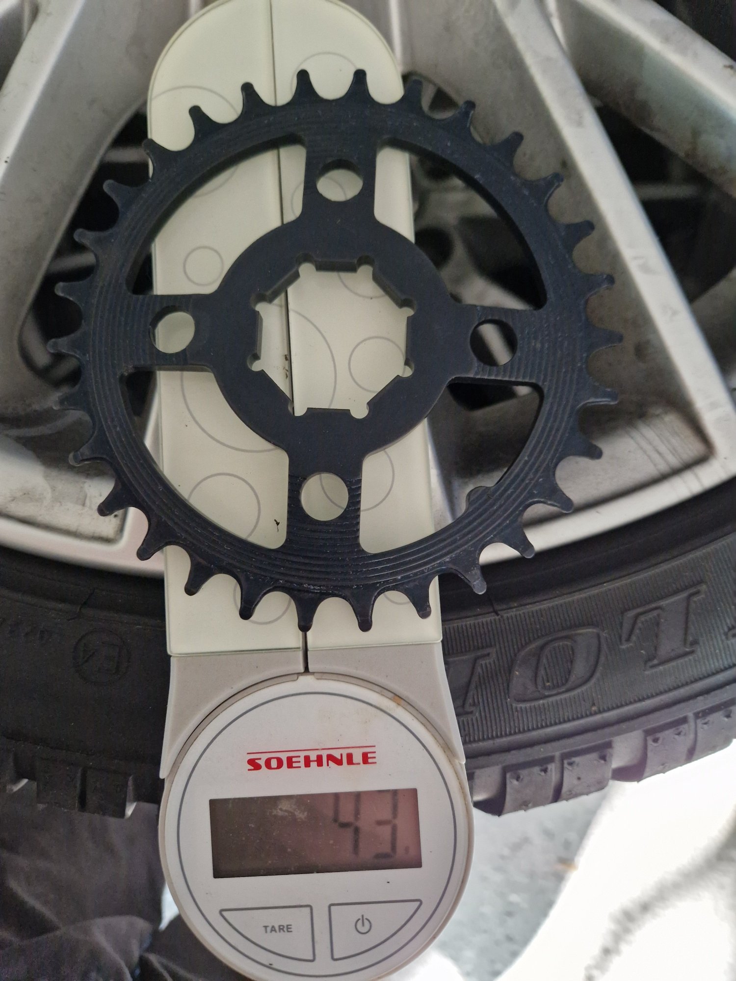

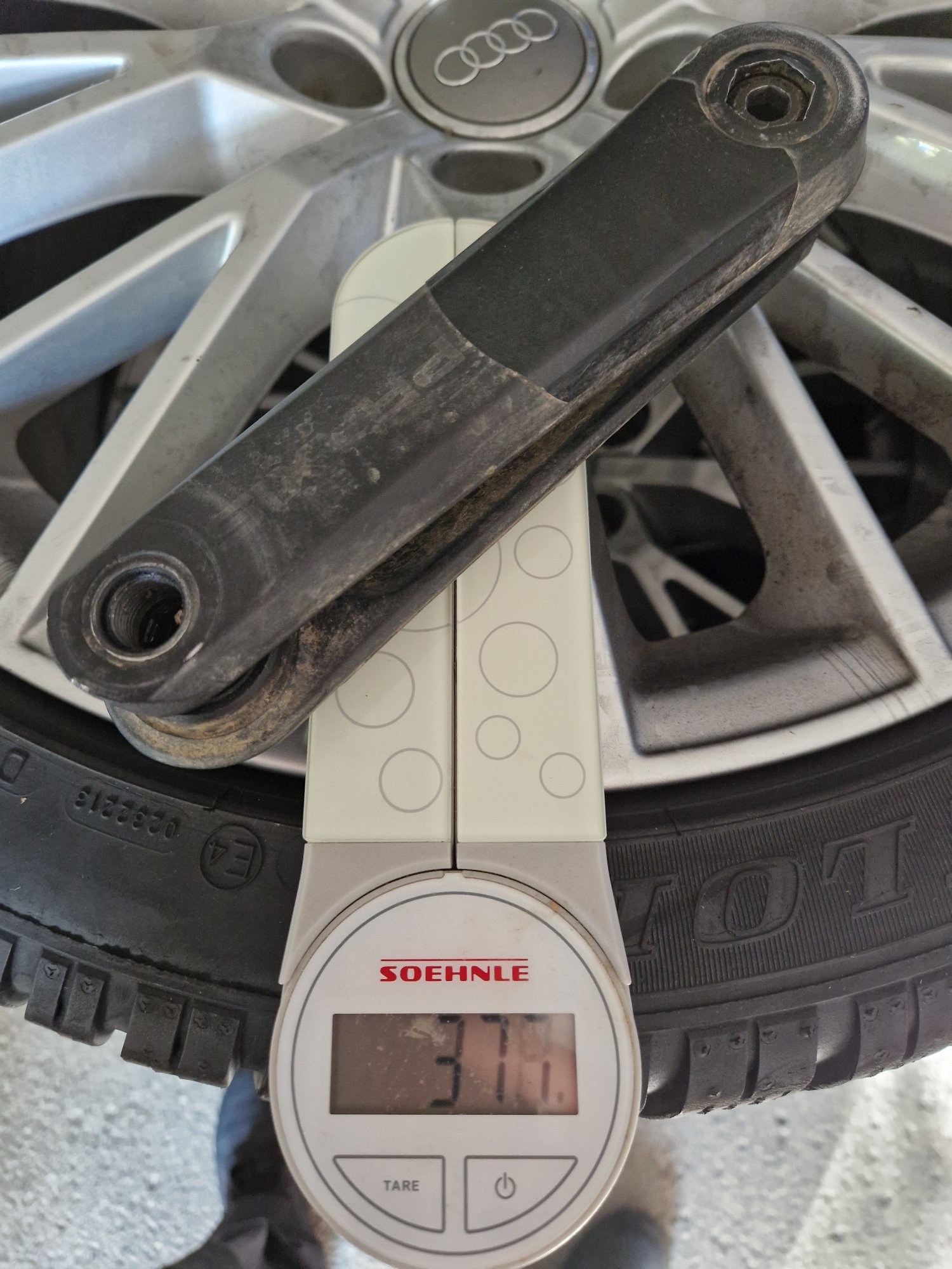

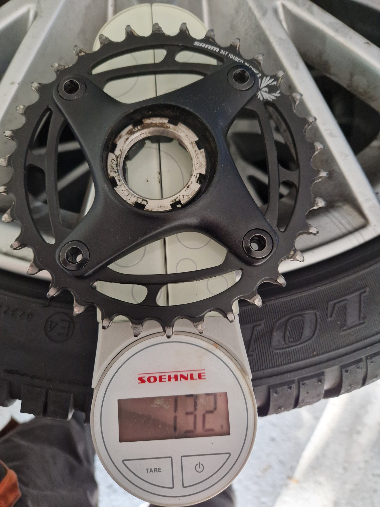

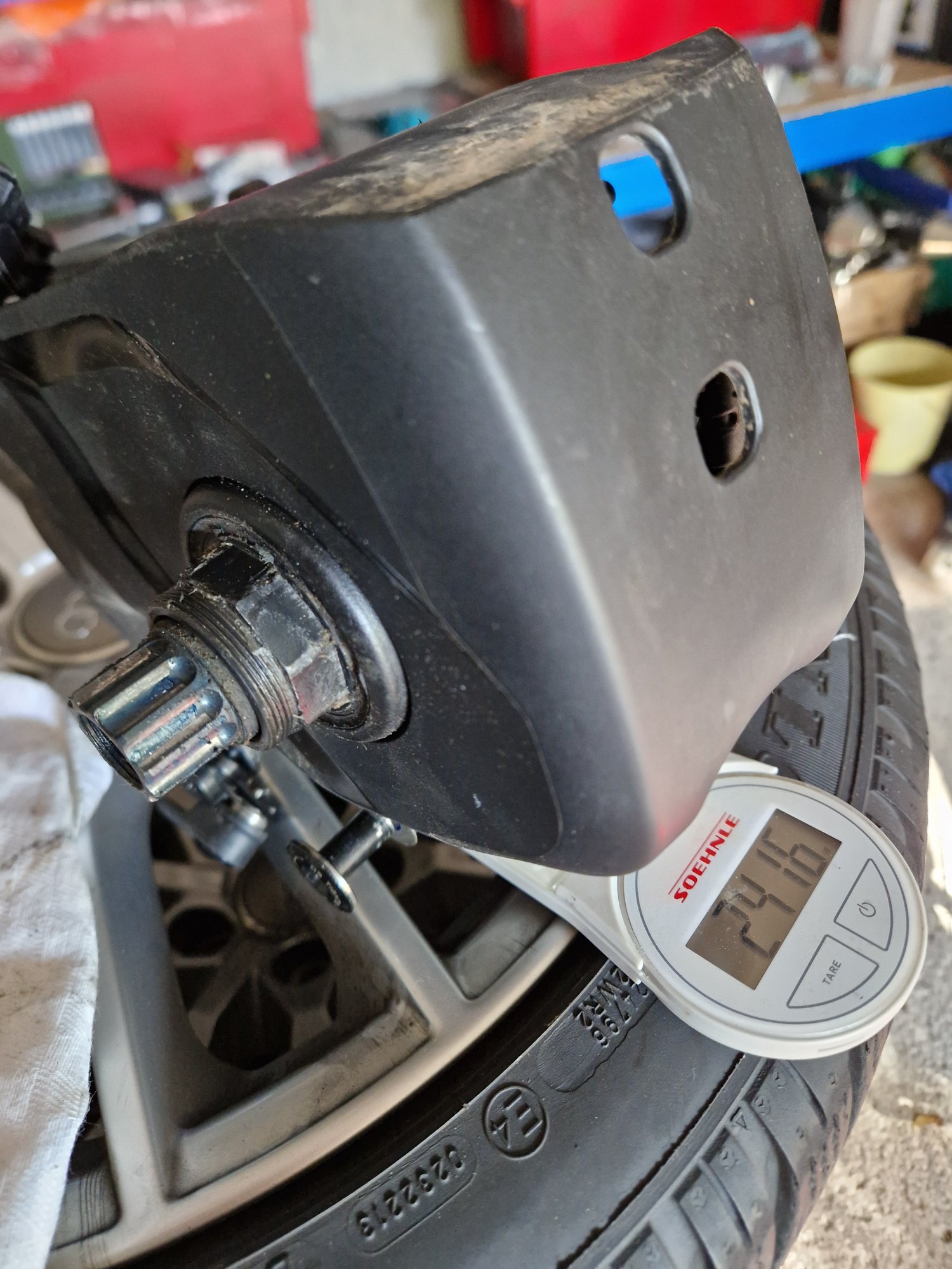

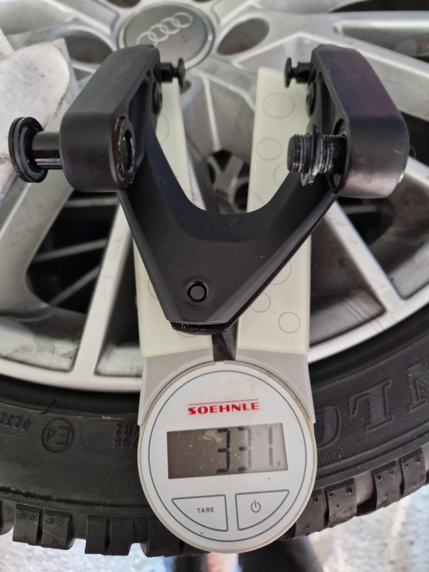

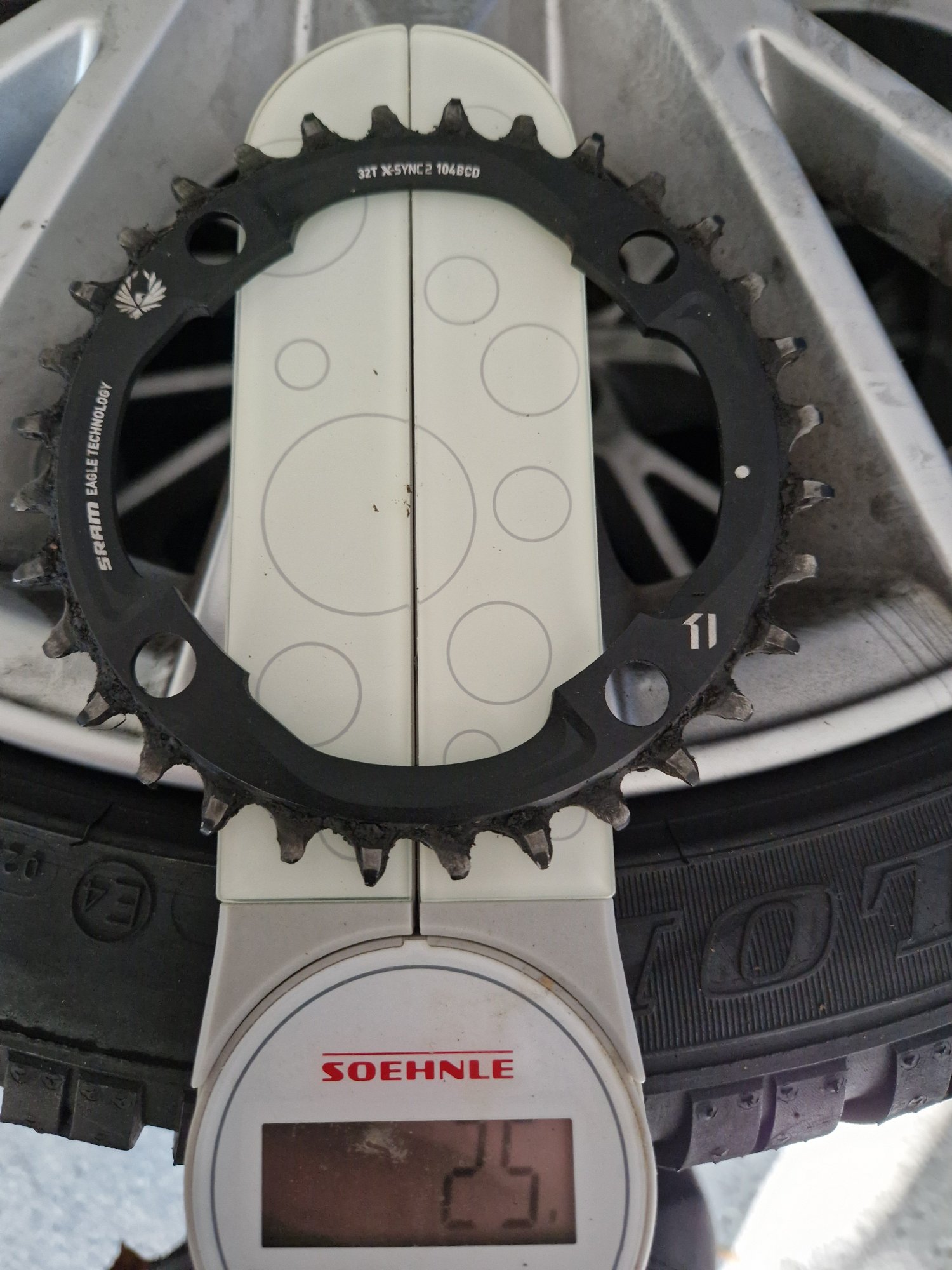

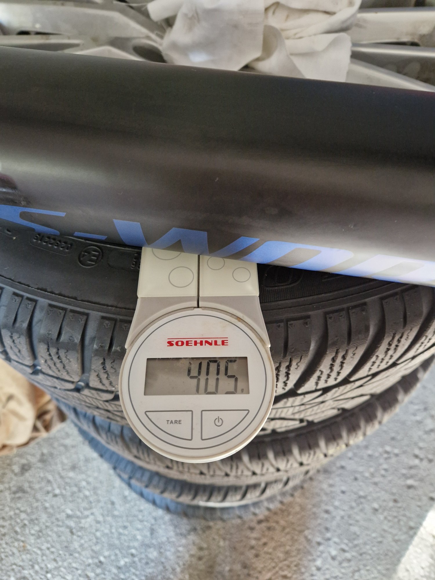

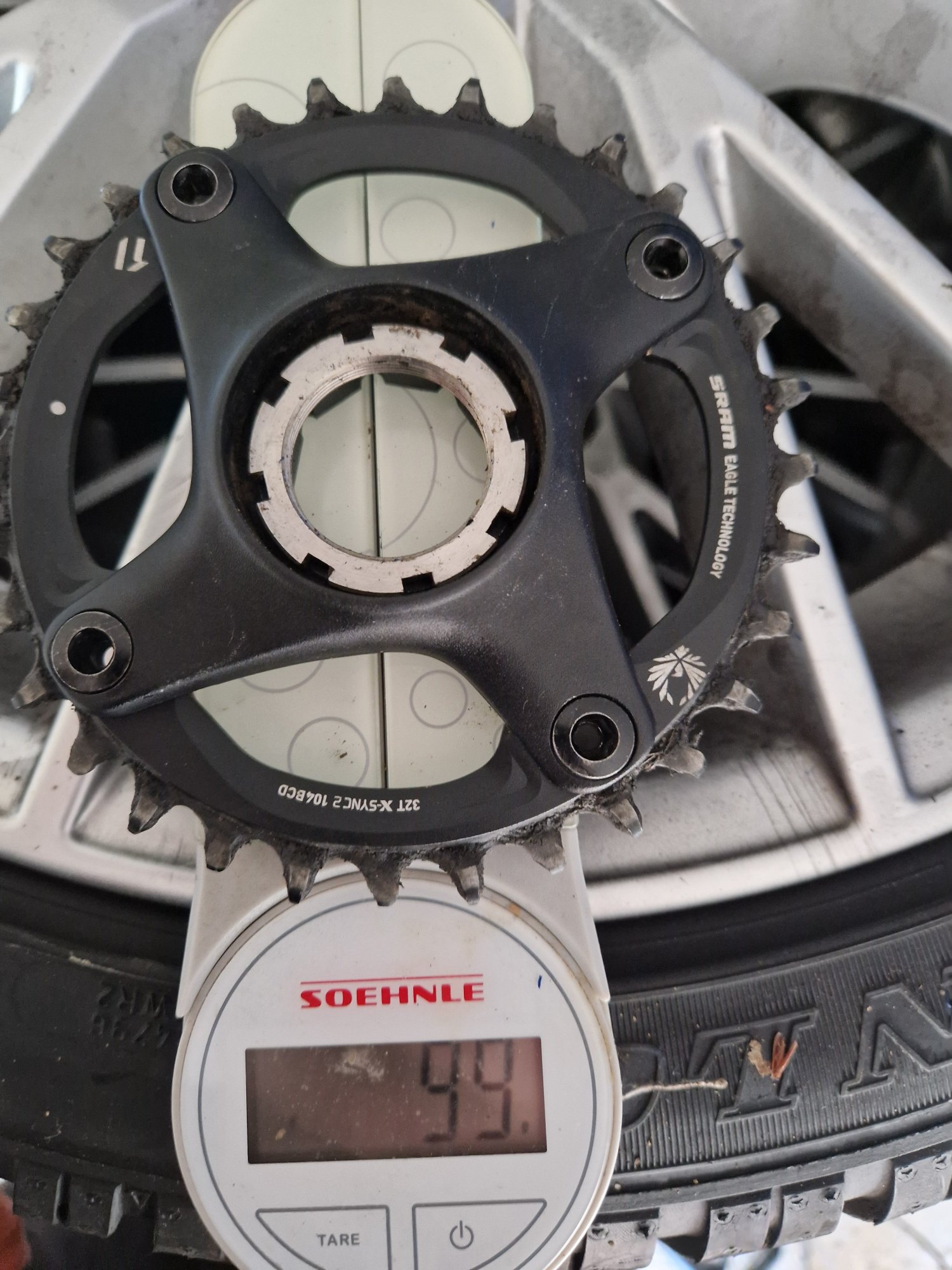

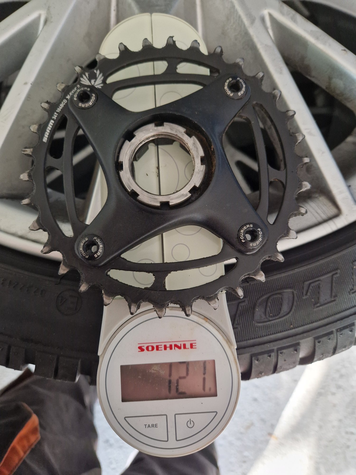

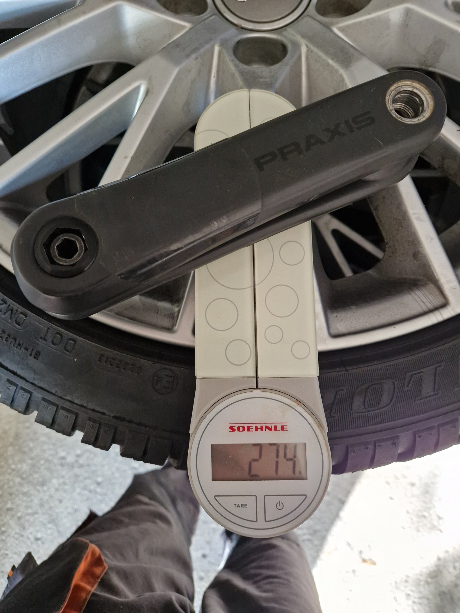

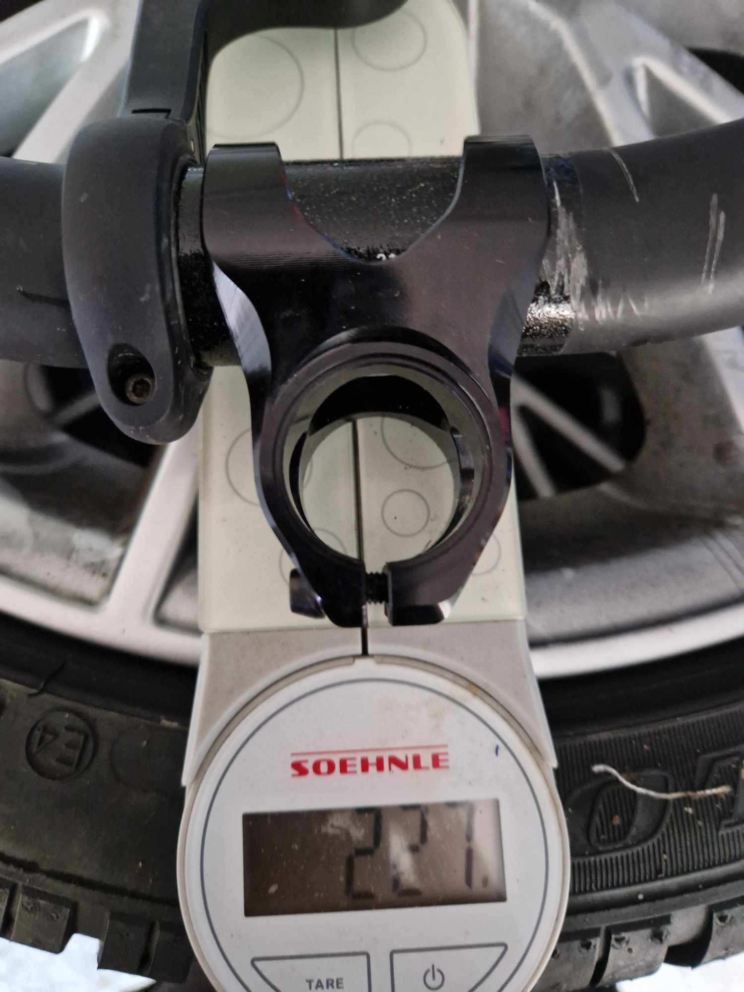

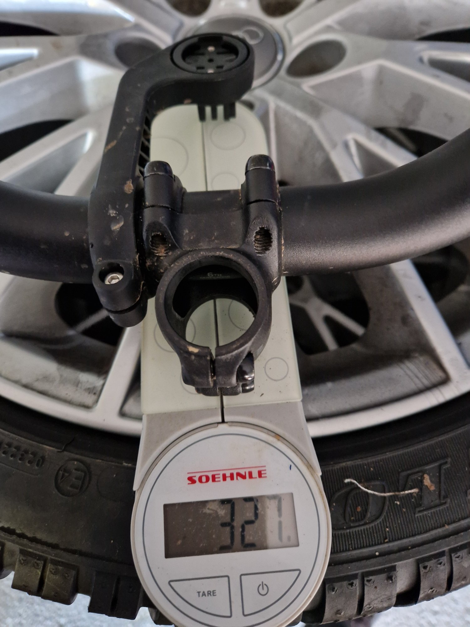

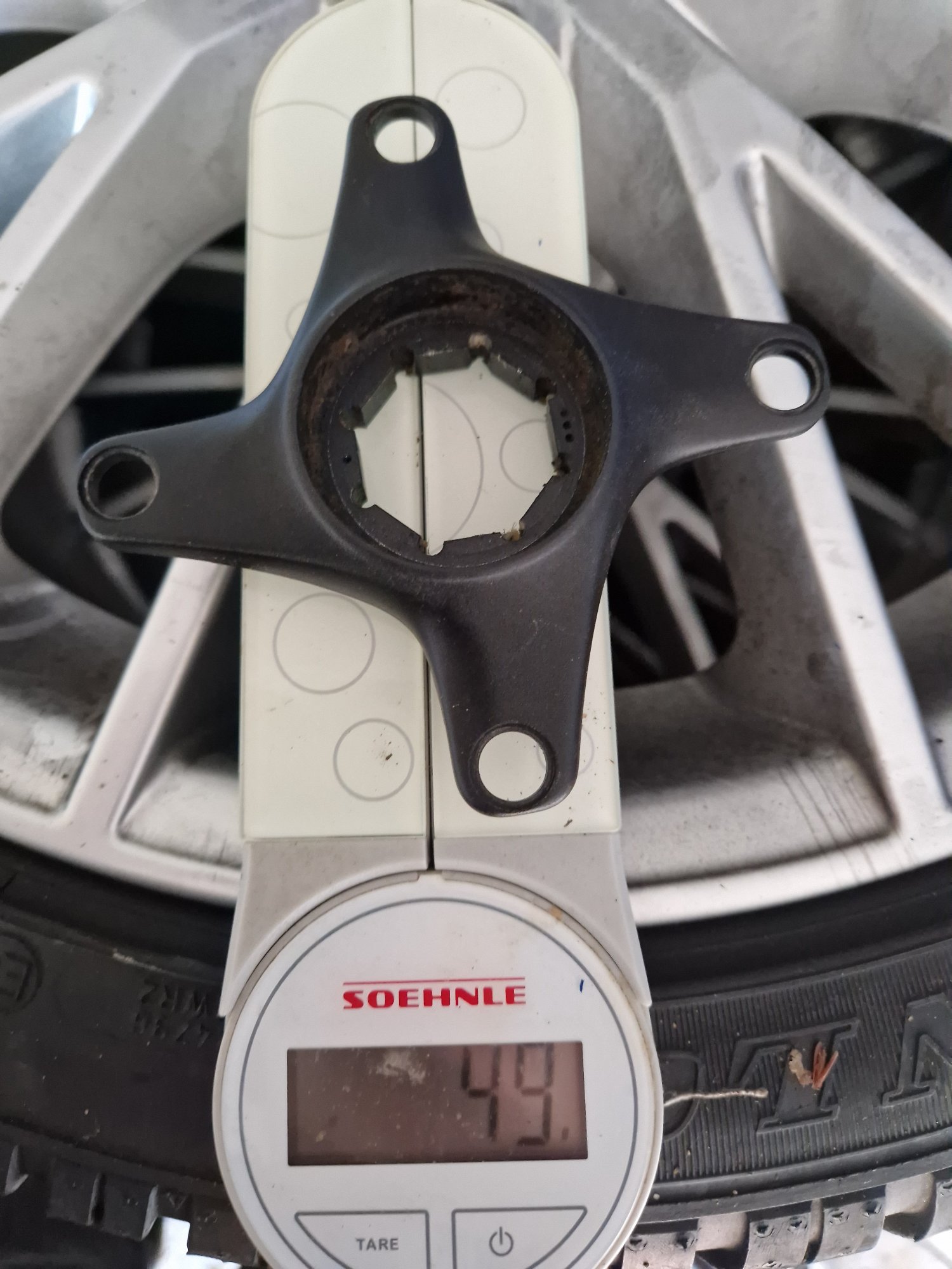

bin noch Gewichte "schuldig"
Rahmen nackt nur mit Steuerschale
Kurbel
Alu
Carbon
34er Kettenrad mit Spider
2x vorhanden

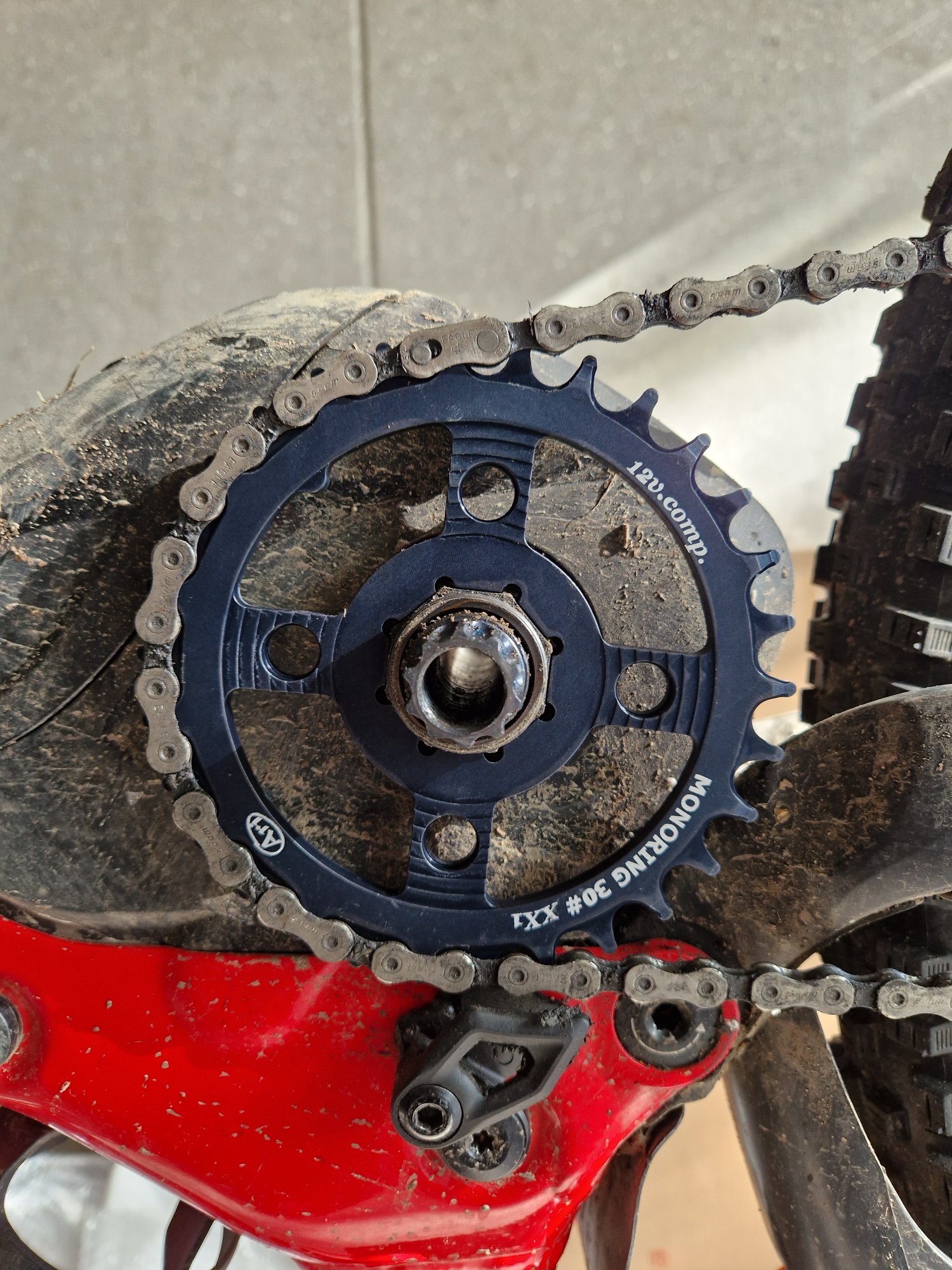

mal nen 30er Direktmount dagegebn
kann man sogar fahren!
Dämpfer
Umlenkung original
Motor
Hab jetzt die Transmission verbaut. Hat mit dem Hope Kettenblatt super geklappt. Schalten unter Last ist ziemlich verrückt gut. Ärgerlich das ich so lange mit dem Umbau gewartet habe.
