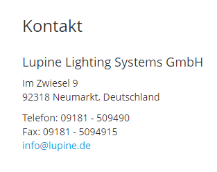

Ein Anruf oder eine E-Mail sorgen für Klärung:
Den blöden Kommentar kannst dir sparen. Ich bin nicht erst seit gestern auf der Welt und ohne Internet groß geworden. Mein erster Anlaufpunkt ist also nicht FB oder das Forum. Lupine äußert sich aber nicht dazu.
Deine unverschämte Antwort kannst Du dir erst recht sparen. Woran soll man bitte erkennen, dass Du das bereits versucht hast? Ich habe nur versucht zu helfen. Willkommen auf meiner Ignore-Liste!
