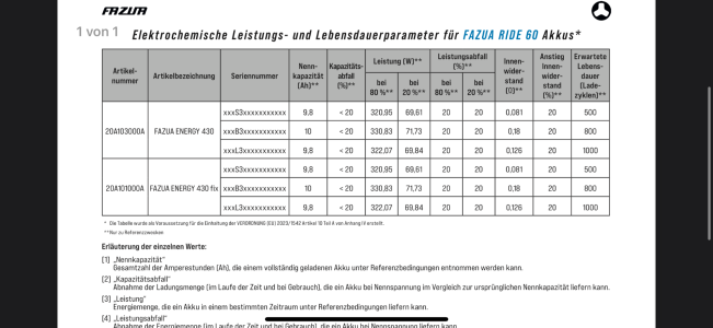

Gibt es eigentlich auch Verschiedene Hardware Versionen des Ride 60 Energy 430 Fix Akkus?
Habe gerade einen 2. Akku erhalten, für 49,99 Euro konnte ich da nicht nein sagen.
Wiegt 2249 Gramm und hat eine deutlich höhere Seriennummer, als der Fix Akku in meinem Lyke.
Danke @tmaebwoy Interessant! Fazua sagt ja selbst, das die ihre Akkus bei verschiedenen Standorten/Firmen fertigen lassen. Ob es da dann auch Unterschiede bei den Zellen gibt?
Meine beiden sind xxxB3, also 10AH und dadurch vielleicht etwas schwerer?
Den vom Lyke wiege ich mal, wenn das Ding wieder bei mir ist. Das kam vor 6 Wochen und hatte direkt von Anfang an"nur" 96% der Gesamtkapazität. Fazua sagte aber im Support ich soll mir da keine Sorgen machen, hätten ihn aber ggf. auch getauscht. Mal sehen wie der health state bei dem neuen jetzt ist.
