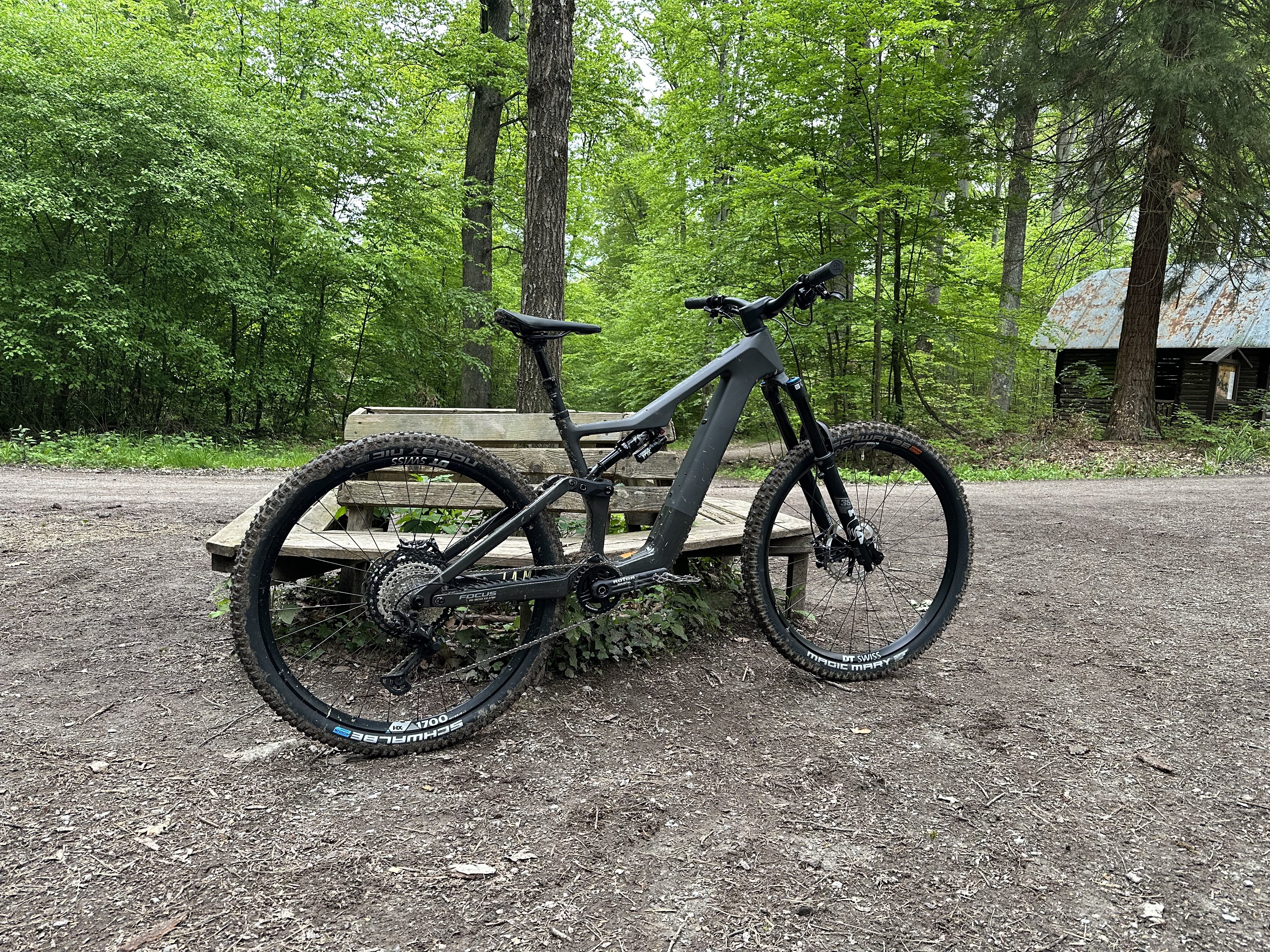

So, heute die erste Runde mit dem Bike gedreht. Fährt sich super, und genau richtig für mich. Der Dämpfer ist noch etwas unsensibel. Da bin ich vom Nomad anderes gewohnt. Ansonsten ein Top Bike. Motor fühlt sich kraftvoll genug an. Akku sollte für meine Zwecke auch ausreichen. Nach der Tour hatte ich 830hm und noch 35% Restakku. Meistens in der mittleren Stufe gefahren.
Was gleich negativ aufgefallen ist:
- Ich habe laut App die Firmware 1.6 auf dem Bike. Nirgends im Netz habe ich gefunden, ob das die aktuelle ist, oder es eine neuere gibt. Muss ich wohl erst über den angeschlossenen Laptop auslesen.
- Eine Tour kann über die App angezeigt werden. Dann werden auch Watt, Akkustand usw. angezeigt. Leider kann die gefahrene Tour nicht gespeichert werden und im Anschluss analysiert werden. Ist mir völlig unverständlich wie so ein Schrott entwickelt wird.
Mir fehlen grundlegende Statistikdaten wie gefahrene hm, Anteil der gefahrenen Profile, usw.. da bietet Shimano und Specialized wesentlich mehr.
- Der Motor macht ein komisches, zweites Pfeifgeräusch wenn man schnell pedaliert. Keine Ahnung ob das normal ist...
Ansonsten bin ich mit dem Bike sehr zufrieden!

Ich war jetzt noch mal mit dem Jam2 SL am Gardasee ein paar Tage unterwegs und will meine erste Aussage noch mal anpassen. Mittlerweile finde ich den Hinterbau nicht mehr so unsensibel, sondern schon eher passend für ein Bike mit 150mm am Heck. Ab und zu wird noch ein Tick zu viel Federweg genutzt (max. Anschlag), aber einen Durchschlag habe ich auch bei hohen Sprüngen, oder ins Flat nicht gespürt. Hier würde evtl. ein anderer Dämpfer mit verstellbarer Druckstufe helfen.
Insgesamt geht das Rad aber sehr gut auf den Trails die ich auch sonst mit dem Nomad fahre. Am Lago bin ich z.B. den Skull und 422 gefahren. Geht super auch auf verblockten Strecken und ich merke durch die 29" Laufräder keinen wirklichen Unterschied mehr zum Nomad. Klar, der Float X2 ist an Feinfühligkeit insb. im ersten Federwegsbereich nicht zu übertreffen.
Noch ein Kommentar zur Reichweite: erste Tour ca. 1300hm, meistens in erster Unterstützung gefahren, noch 30% Akku. Zweite Tour ca. 1000hm mit ca. 60% in zweiter und 40% in dritter Stufe, noch 20% Akku. Dritte Tour ca. 1000hm nur mit dritter Stufe, noch 15% Akku. Von der Reichweite bin ich damit positiv überrascht und ist auch für meine Anwendungszwecke völlig ausreichend.
Zurück zum Nomad werde ich nicht mehr oft (nur noch im Bikepark) gehen, dafür läuft das Jam2 SL einfach zu gut ;)
