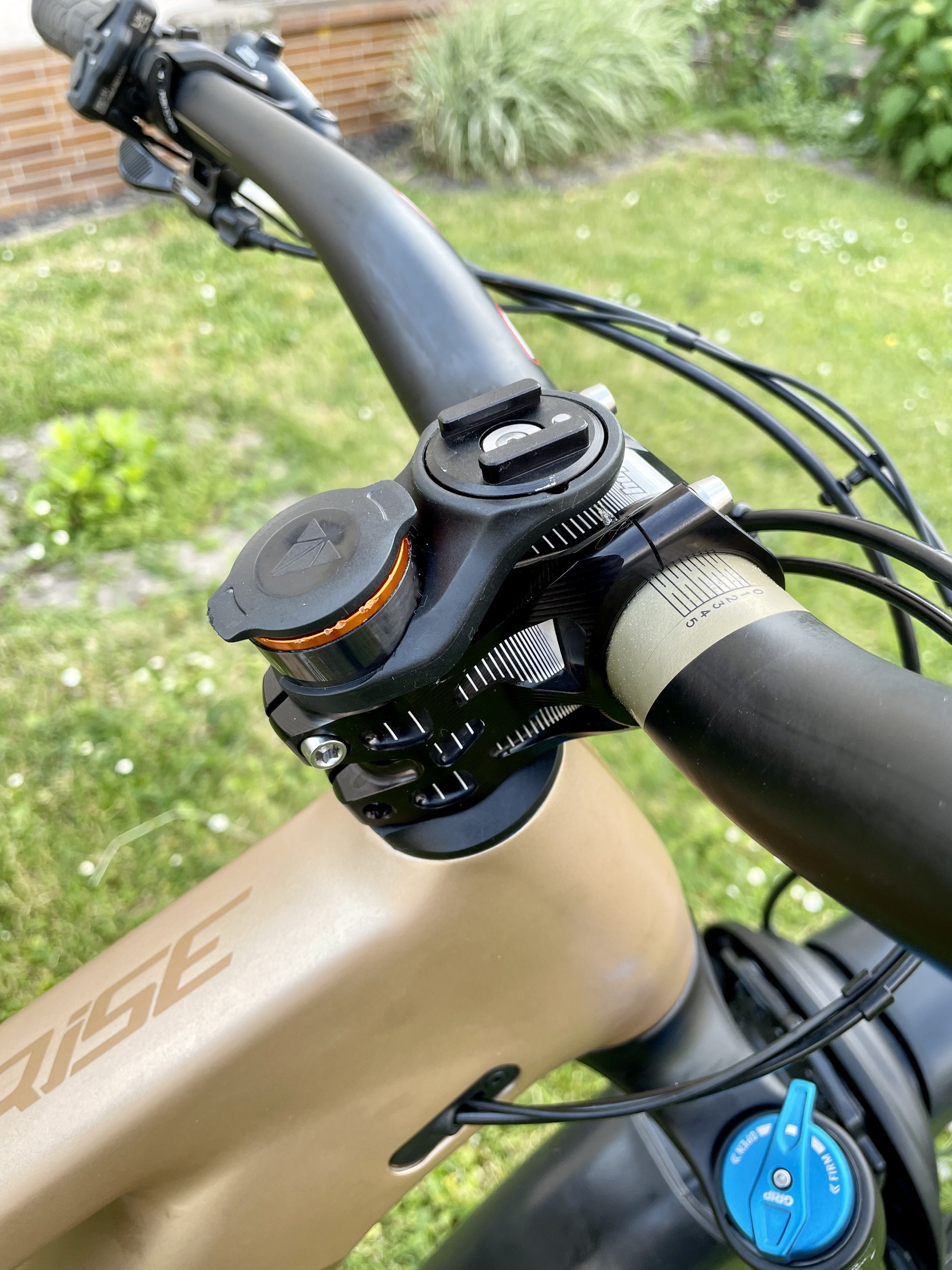

@ZXR_Power Danke fürs Foto. Ich hatte an meinem Occam M30 einigen Orbea OC1 Parts durch RaceFace Parts (Lenker, Vorbau, Pedale und Griffe) ersetzt und hatte mich schon gefragt, ob/wie ich den Vorbau und/oder Lenker mit an das Rise nehme.
