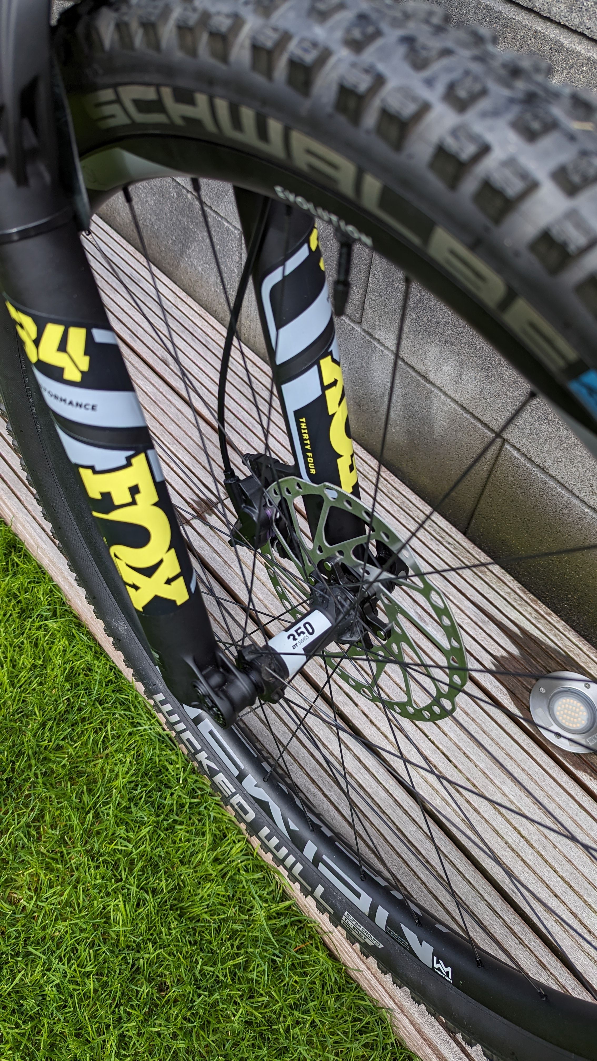

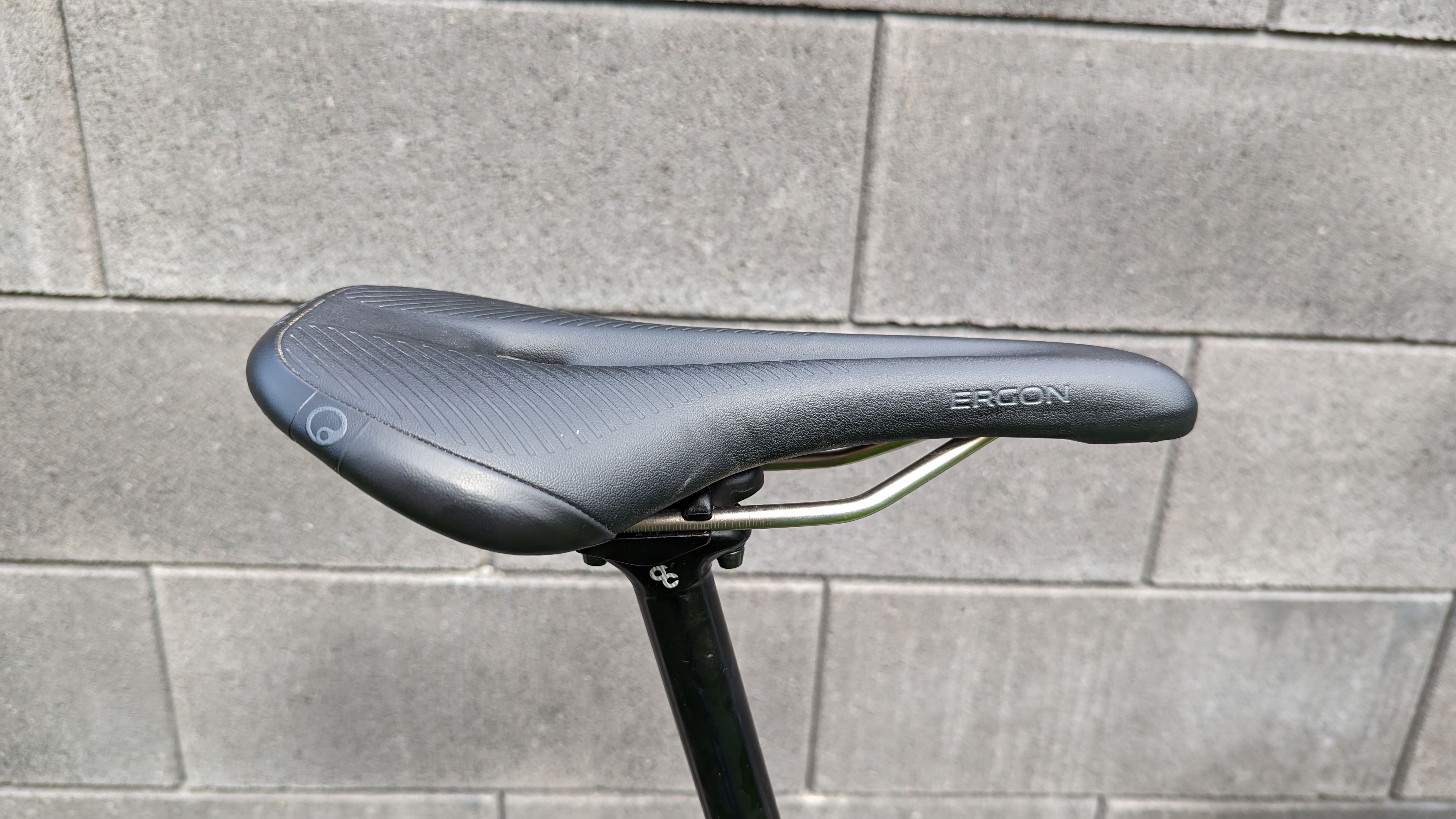

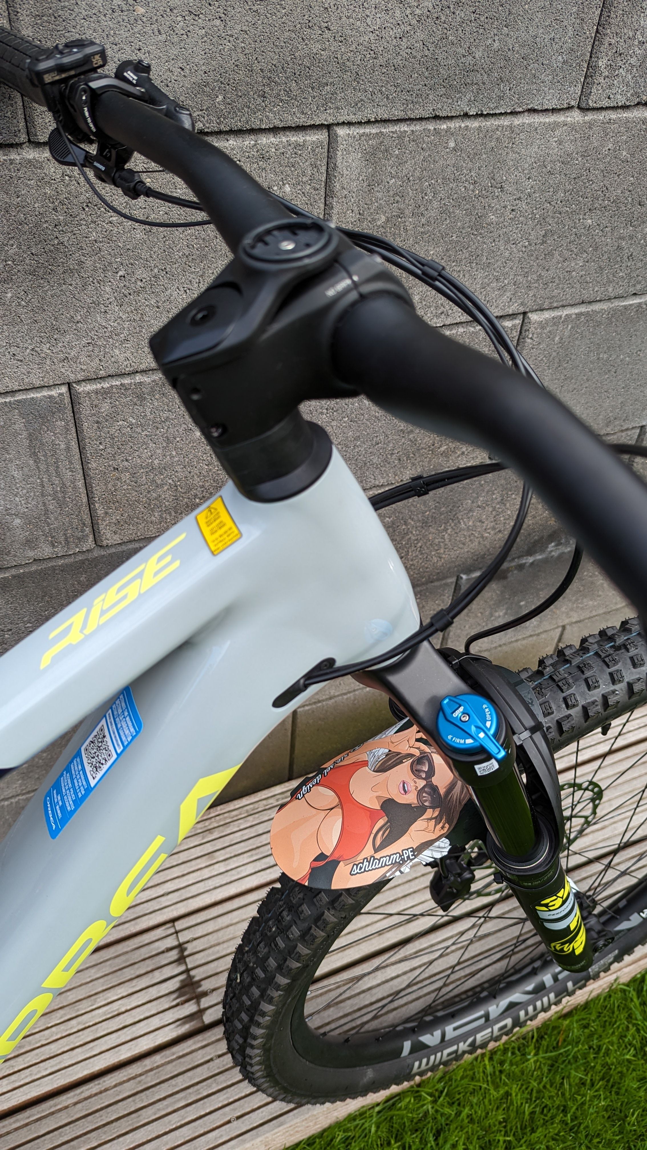

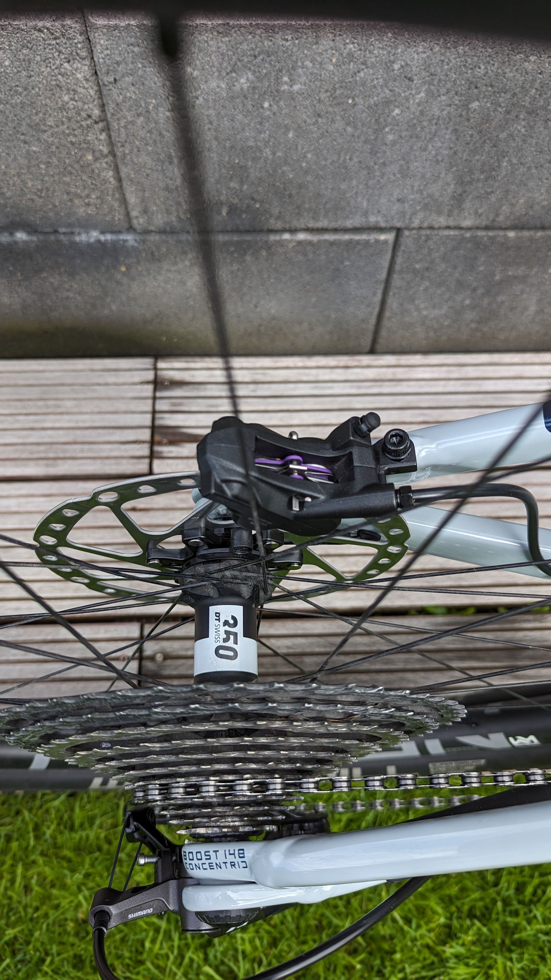

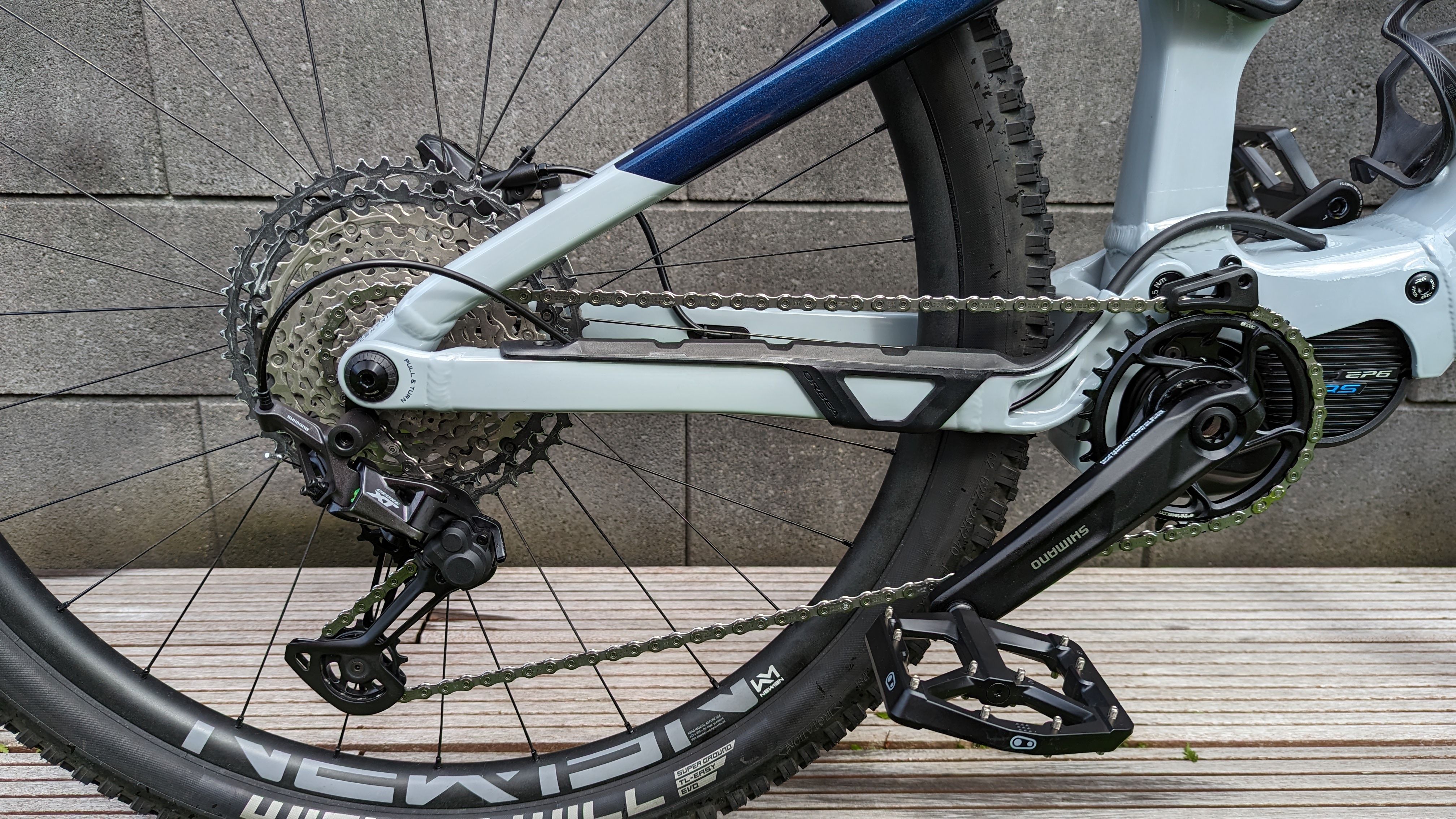

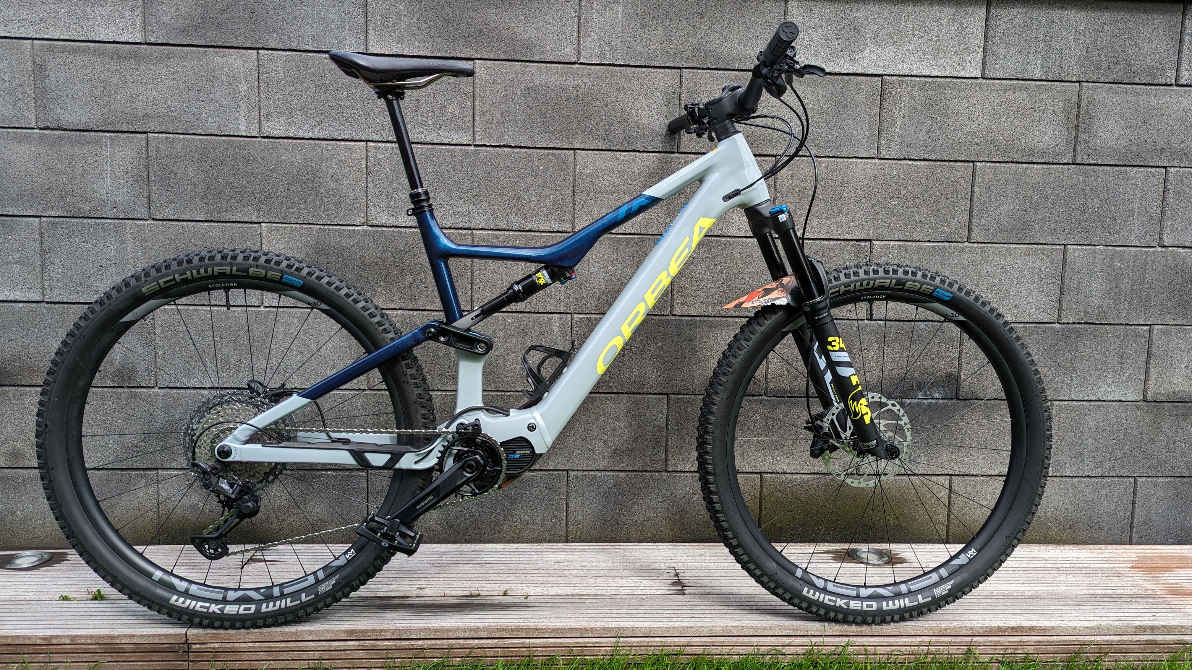

So, pünktlich heute geliefert: Rise H20 XL
Folgende Änderungen/Updates habe ich vorgenommen:
  • Galfer lila E-Bike Beläge v+h
  • vorne 203mm Shimano
  • Newmen Evolution SLA 30 LRS incl. DT Swiss 350er Naben und Shimano XT Kasette
  • Shimano SLX Kette
  • Crankbrothers Stamp 3mg
  • Ergon Sattel
Gewicht incl. Pedalen, Mudguard und Flaschen- und Garminhalter: 21,0 kg (Das ist mehr, als ich erwartet/gehofft hatte)

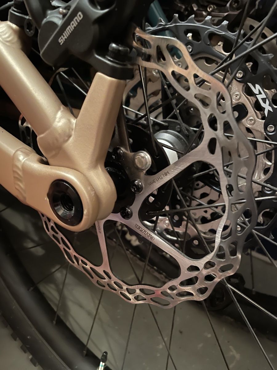

Ich würde dir noch brauchbare Scheiben empfehlen. Die günstigen Shimano sind Ultra weich und nicht wirklich standfest (vor allem nicht mit so nem
Belag der einen Metal Anteil hat )

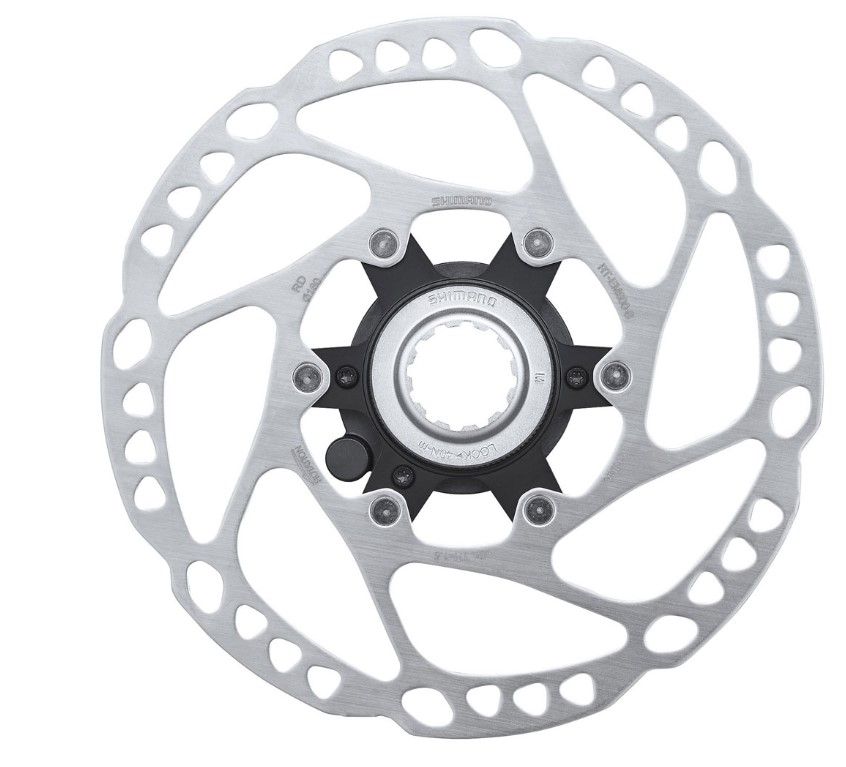

Ich bin aksolut kein Fan von Shimano Scheiben! Noch liegen die Galfer Scheiben vom Occam hier. Da das Thema E-MTB für mich noch neu ist, speziell der Shimano Steps Teil, hab ich erstmal auf die Shimano Scheiben incl. Steps Magneten gesetzt.
Was wäre denn die Konsequenz ohne den Steps Magneten zu fahren? Was würde nicht funktionieren? Nur Speed und Kadenz, oder noch andere Funktionen?
Ich fahre ja eh mit dem Garmin. Aktuell hab ich auch noch die Garmin Speed und Kadenz Sensoren hier rumliegen.
wo genau ist der Sensor?
Irgendwo hinten an der Scheibe?
P.S. Ich habe schon das Shimano Display (kostenlos dazu bekommen). Es fehlt nur noch ein Kabel um es anzubringen.
EDIT: ok, er ist einfach nur hinten angeschraubt. Warum kann man da keine andere Scheibe verwenden? Verstehe ich nicht so ganz.
na, was steht da oben? :D
Is mir ehrlichgesagt Wurscht.
Und wenn’s da steht ist es schmarn.
Es gibt 3 Varianten.
Magnet als Bestandteil der Scheibe.
Magnet der über Centerlock geklemmt wird.
Magnet der für 6 Loch Scheiben gedacht ist.
Beim 1. brauchst halt ne andere Scheibe oder seperaten Magnet.
Bei beiden anderen übernimmst halt einfach den Magnet Adapter.
Gibt zweiteiligen Scheiben mit Alu Spider wo manche Adapter nicht gut passen. Aber im Regelfall, alte Scheibe runter, neue drauf, fertig.

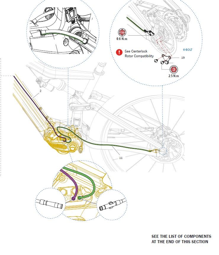

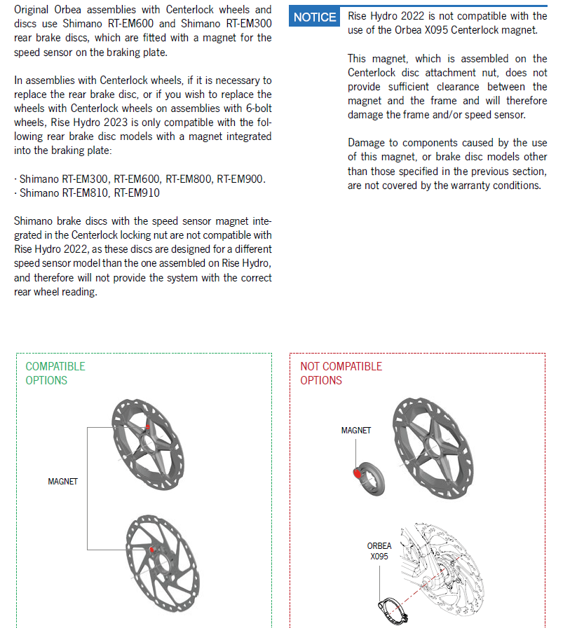

Das ganze sieht jetzt aus:
Für SHIMANO STEPS Geschwindigkeitssensor SM-DUE11. Soweit ich das verstehe, sind die mit dem alten System bzw. Sensoren nicht kompatibel.
Variante 1 geht nur mit Shimano
Variante 2 geht gar nicht
Variante 3 geht nicht wegen fehlender Befestigungsmöglichkeit an Centerlock Scheibe
Bilder in #491 und #496 zeigen doch beide male Galfer 6-Lochscheiben mit angeschraubten Magnet.
Das heißt, dass Orbea innerhalb der H Serie die Bikes mit unterschiedlichen Naben incl. Befestigungsmöglichkeit ausliefert.
Ich hatte jetzt hintereinander drei Orbea Bikes: Oiz H10 TR, Occam M30 und nun das Rise H20. Alle drei kamen mit den Raceface AR30c Felgen und Shimano Naben. Natürlich mit Centerlock, weil ja Shimano...
