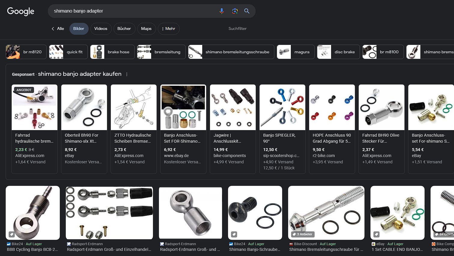

Zwecks den Adapterlösungen
https://www.google.com/search?sca_e...sIHQMwDfEQ0pQJegQICxAB&biw=1920&bih=923&dpr=1

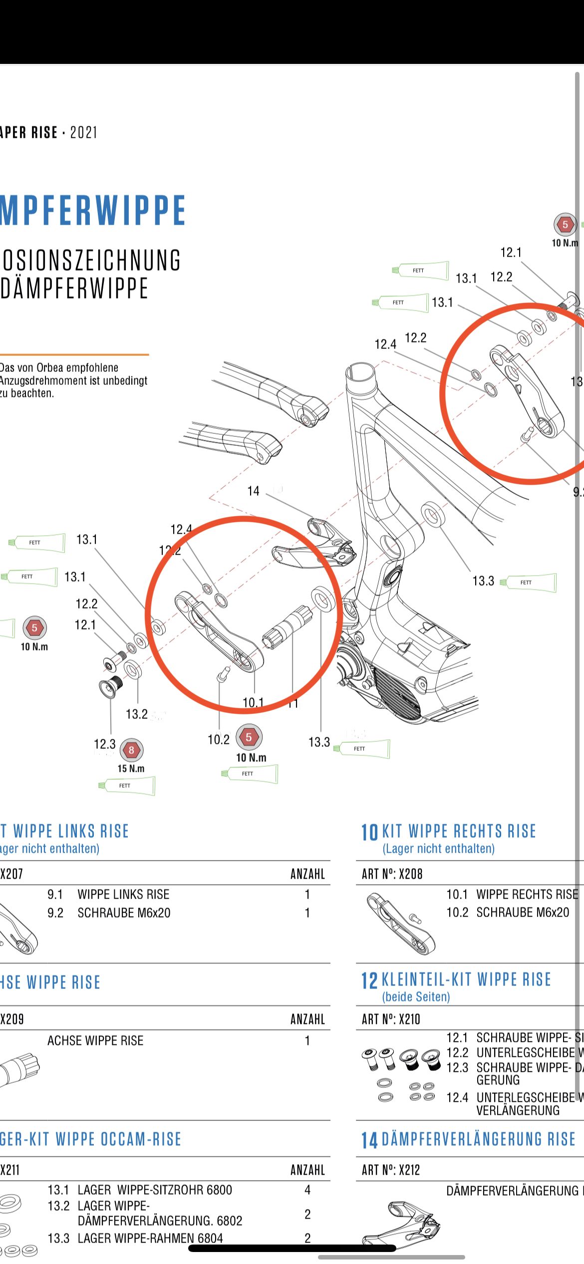

Meist is das erste tatsächlich die Motorschraube an die man am blödesten rankommt.
(Inbus absägen)
Dann eben die von dir genannte Stelle und auch sehr gerne das Schwingenlager (Drehpunkt der kettenstrebe)
Ja das stimmt echt mit den Motor Schrauben. Ich hab mir aber anfangs (ich fahr das rise seit es auf dem Markt ist ) die Spezial Nuss gekauft, und vernünftig arbeiten zu können.
