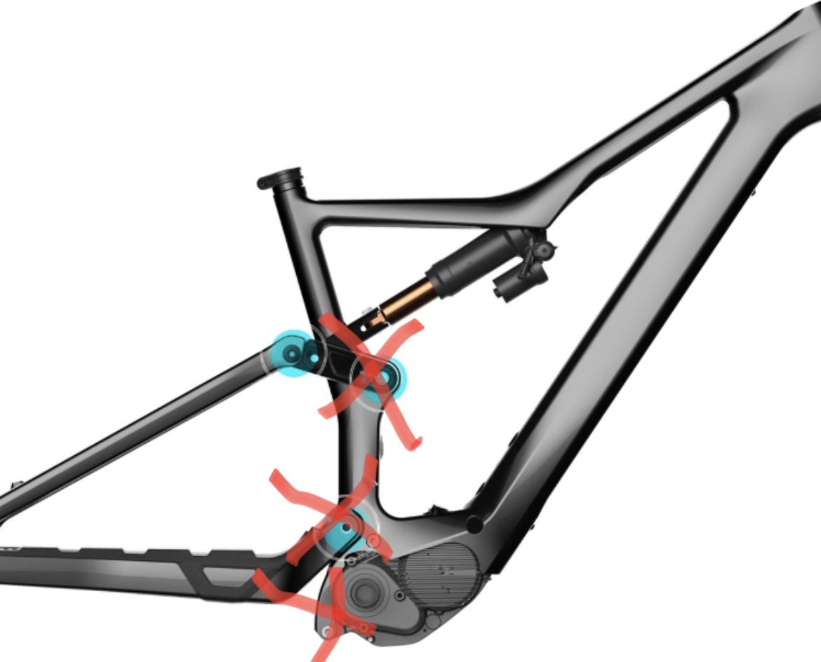

Kannst du bitte mal in der Zeichnung zeigen, welche du meinst. Was ist denn mit der Schraube konkret das Problem? Zu fest? Zu lose?
Die drei stellen:
Motorschraube lose.
Schwingenlager lose.
Wippe ist ein etwas komplexeres Thema.
Check erstmal die beiden anderen Sachen 🙈
Motor wäre das leichteste.
Da kannst einen inbus absägen falls du dir die Arbeit mit dem Kettenblatt demontieren nicht geben willst.
Beim Schwingenlager brauchst du einen langen inbus bit um die Stelle von der Fahrerseite festziehen zu können, alternativ kommt man auch von der anderen Seite ran, ist aber etwas verbaut.
Bei der Wippe musst du relativ viel zerlegen, Welle reinigen, die Aufnahme links und rechts mit Loctide Endfest bestreichen, und dann korrekt zusammenbauen, dafür brauchst du das Orbea Tool zum einstellen der Lager vorspannung. Sollte dem Rad beiliegen.
Aber das würde ich fast als letztes Testen.
Meist ist es lediglich die Motor Schraube und das ist ja schnell gecheckt.

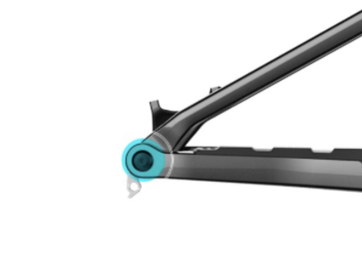

Hier kann’s auch knarzen, aber eher selten der Fall:

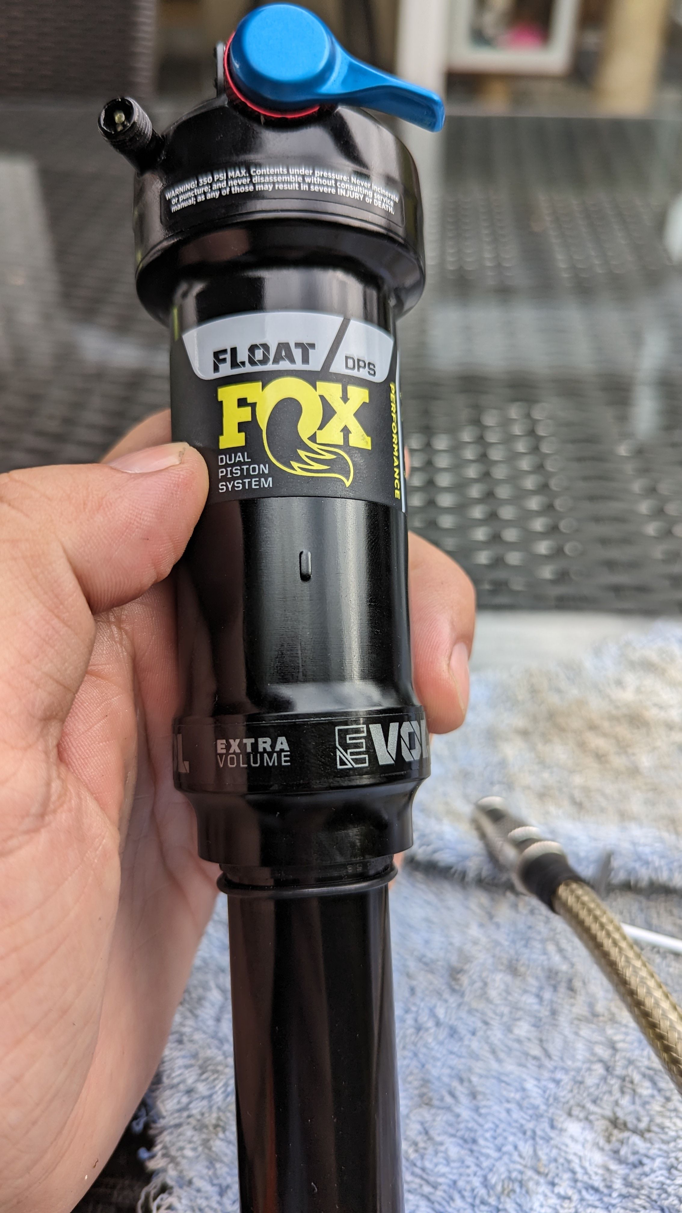

Ich wollte bei der Gelegenheit den Token im Dämpfer tauschen. Es ist ein kleiner 0,2 ccb in verbaut.
Jetzt habe ich das Problem, das ich den Dämpfer nicht mehr zusammen gedrückt bekomme. Ich habe ein paar Mal den oberen Teil - da wo das Ventil sitzt) gedreht. Kann es daran liegen?
So, Dämpfer Problem ist gelöst. Das Knarzen leider nicht.
