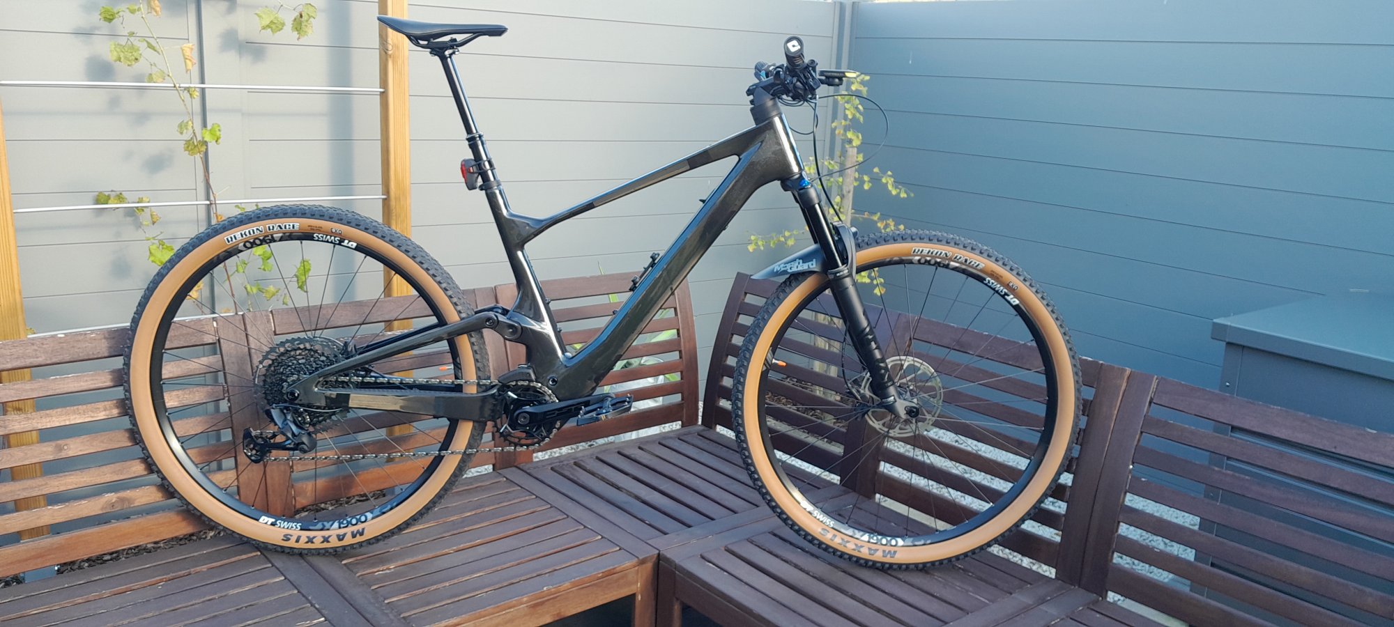

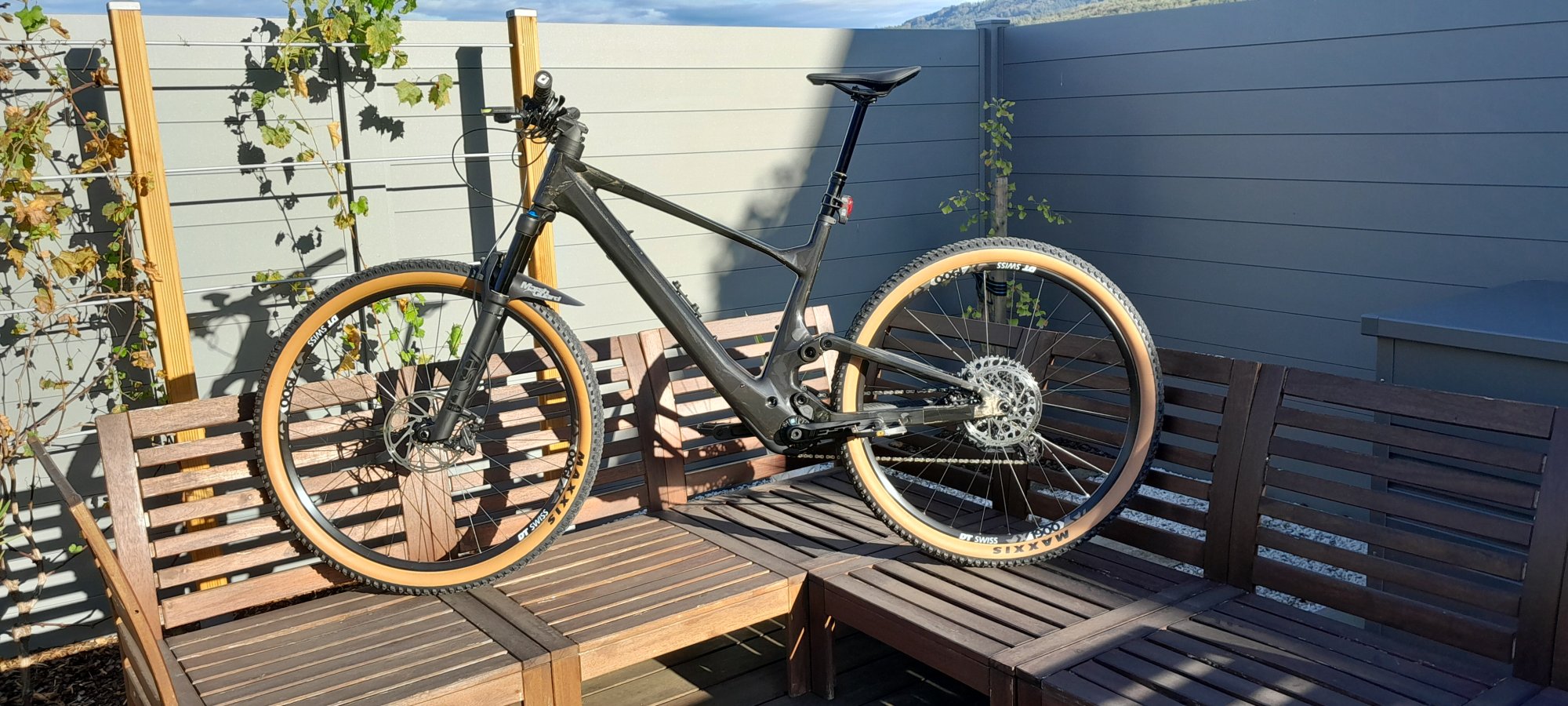

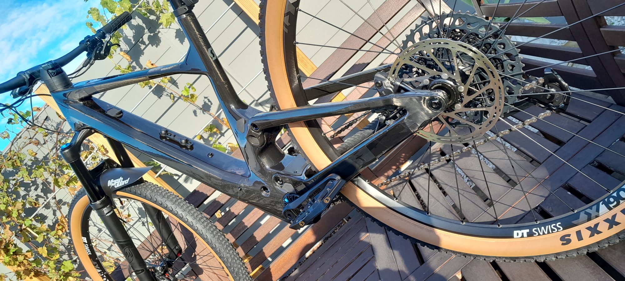

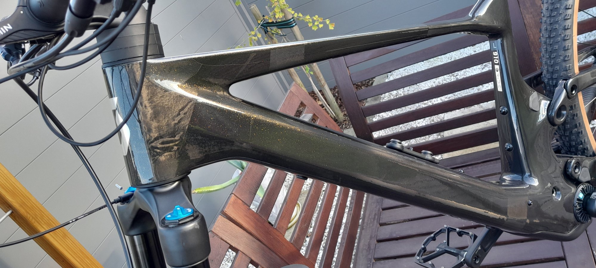

So ich bin jetzt auch offiziell im Club 🙃
910er ist von XT auf GX umgebaut, SLX Bremshebel, DT LRS mit X D Freilauf, SRAM Scheiben mit Coolstop Belägen und Giant Speed Sensor Magnet,...
Die ersten Ausfahrten haben einen äußerst positiven Eindruck hinterlassen! Bike fährt spitze - genau was ich wollte!!! Mit 16,95kg exakt die Ergänzung zu meinem Kenevo SL die mir "gefehlt" hat. ☺️ Und obendrein find ich es optisch wirklich ein Sahnestück von den Proportionen, Rahmenform, Carbonfinish, ... 🤩

Hey, sehr schön. 🥰🥰🥰

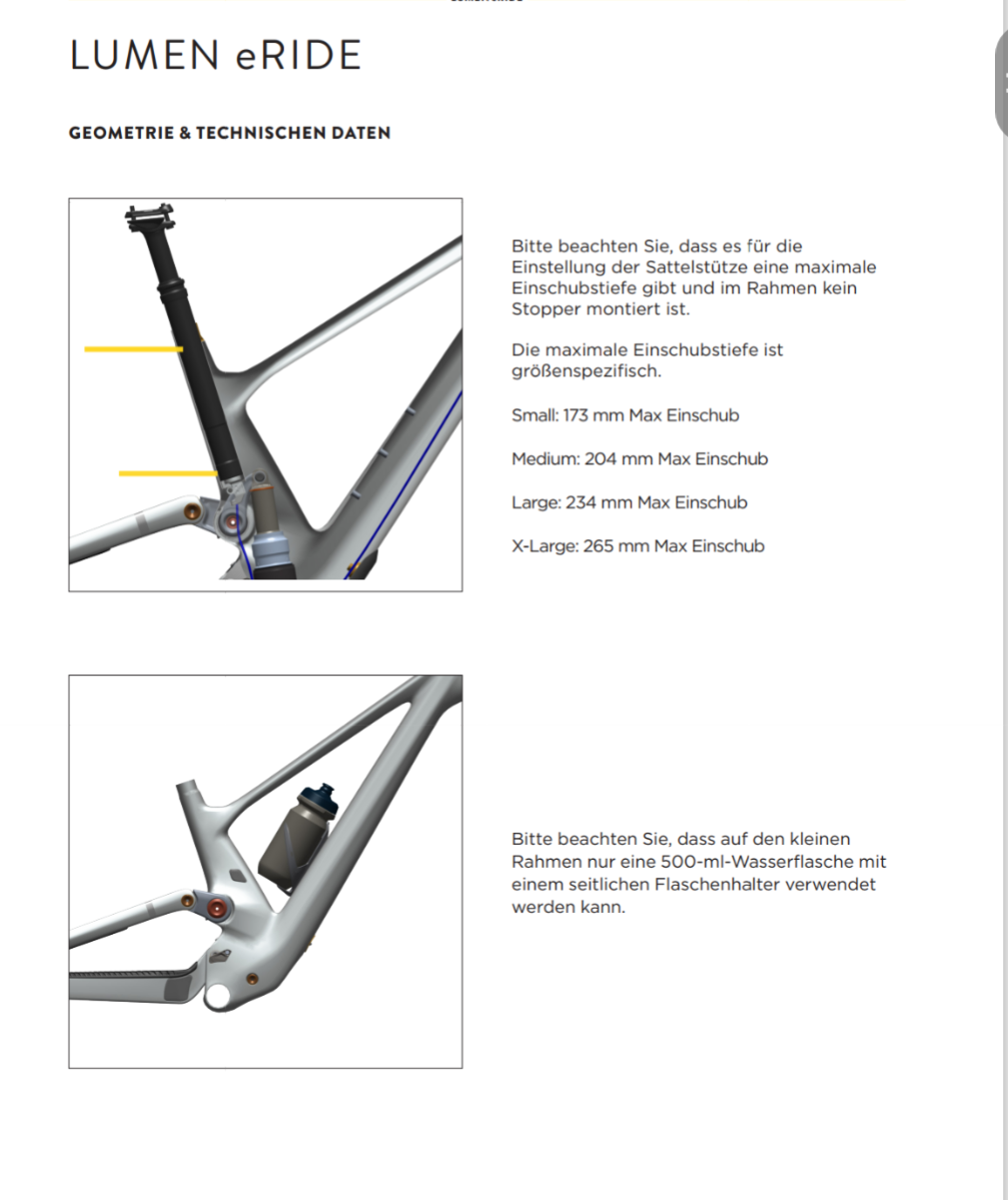

wirklich ein schönes Rad. Aber die Sattelstütze ist schon sehr weit draußen. Muss das so bei dir ?
