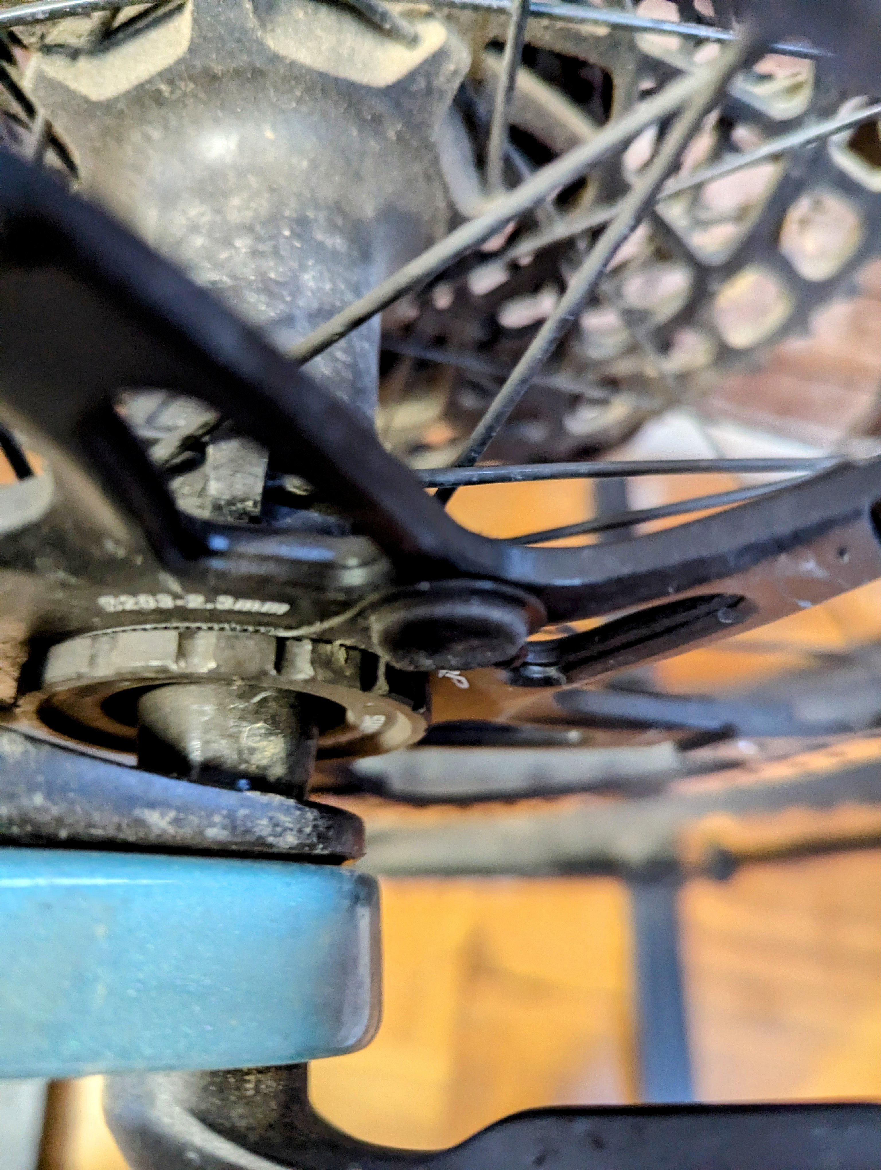

ja wird einfach mit geklemmt .
abstand weiß ich nicht kann ich dir später gerne messen .
Einschraubtiefe der Centerlock Mutter immer noch bedenkenlos bzw. wie dick trägt der Klemmbereich des Magneten auf?
Das wär echt total nett von dir! Bitte mach das! 👊

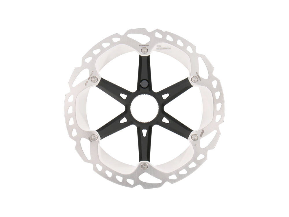

Also am Lumen 900er sind die Shimano ICE tech Bremsscheiben mit integriertem Magnet verbaut.

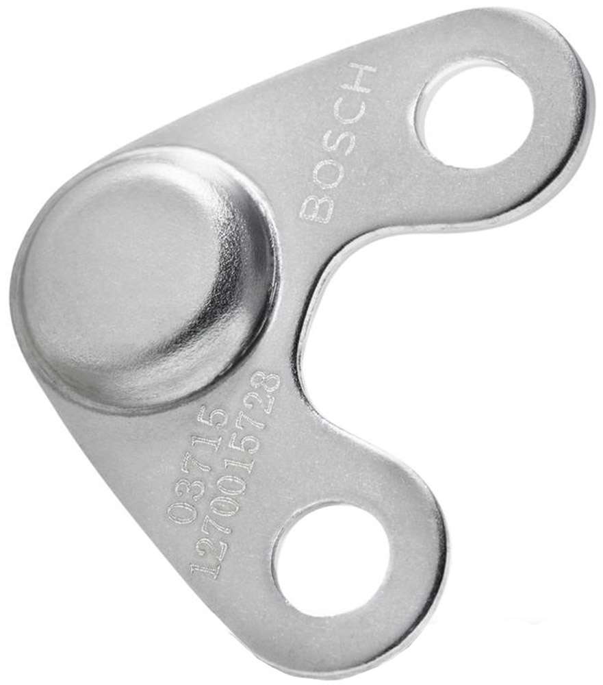

Ab meinem Carbon Laufradsatz mit 6 Loch Naben habe Ich diesen Bosch Magneten verbaut:
Beides funktioniert problemlos seit 2300km.
Der Abstand steht leider nicht bei den Technischen Daten dabei, aber vielleicht bekommst du mit den Infos etwas raus.

ich fahre jetzt seit über 1000 km so null probleme ,wenn ich zuhause bin mach ich dir ein bild
Das klingt ja extrem vielsprechend!! 🤩 Danke!!! 👊
Ich will die RT64 gerne sofort abbauen und ungefahren in den Gebrauchtmarkt werfen. Ich hab leider mit allen Shimano Scheiben durch die Bank mal früher mal später Probleme bekommen. Die großen und vor allem unregelmäßigen Löcher in den Scheiben enden irgendwie immer in stotterndem Bremsverhalten und pulsieren am Hebel. Die Scheiben verschleißen an den Stellen wo die Bremsflanken weniger Fläche haben immer schneller als dort wo sie mehr Fläche haben... Egal ob RT64 oder RT76 oder Ice Tec oder vollstahl - deswegen geh ich auch einen Bogen um die vom 900er. ;) Die Centerline, die HS2 oder auch die gelochten Hopes haben das Problem aber überhaupt nicht - drum steh ich voll auf die SRAM Scheiben!
Aber schon mal gut zu wissen, dass der TQ Sensor offensichtlich dort sitzt wo auch der der Shimano Steps/EP sitzt! Also alles was mit Shimano funktioniert, funktioniert auch mit TQ. 👍
Mfg Manuel
Dito offensichtlich auch dann für Bosch!!! Danke!!

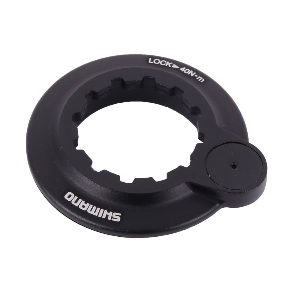

Was mich aber dann wieder etwas stutzig macht - der Shimano Lockring mit Magnet funktioniert anscheinend mit dem TQ nicht. Der dürfte zu weit innen sitzen?! 🤔
shimano-verschlussring-mit-magnet-ew-ss302-geschwindigkeitssensor-y1xl98010-1283297.jpg
Bzgl. ICE-tech Gedöns, gestern bin ich eine längere, steilere (bis 24% Gefälle) Abfahrt
gefahren und war von der Bremswirkung- und Standfestigkeit positiv überrascht.
Auch weil nur 180er Scheiben verbaut sind.
Die Ice Tec Scheiben sind schon voll in Ordnung, solange sie nicht mal zu heiß werden (dann delaminieren die gern) bzw. wenn sie gleichmäßig verschleißen, eben wegen dem ruckeln... Gerade die Centerlines bekommt man um 1/3 und bremsen einfach deutlich "schöner". Viel gleichmäßiger, viel schöner dosierbar, aber auch nicht ganz so bissig. Der Stahl von SRAM scheint generell etwas verschleißfester und vom Reibwert etwas geringer sein. Stahl evtl. etwas härter!? Dafür gibts Leute die den Centerlines wieder vorwerfen dass sie leicht verziehen - was ich wieder nie geschafft hab. 😏
Egal soll ja nicht in eine Bremsscheibendiskussion ausarten - volle Geschmackssache. :relievedface:
Ich brauch einfach nur eine passende und saubere Lösung für Centerlock Scheiben ohne Magnet damit der TQ Sensor vernünftig/zuverlässig sein Signal bekommt. 🙃
