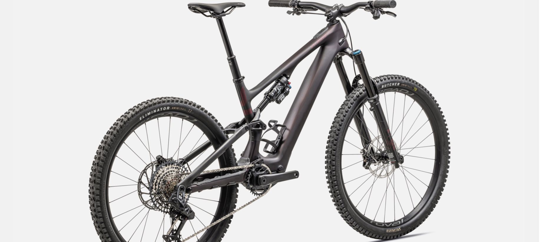

what a beauty
hab noch kein schöneres gesehen muss ich zugeben
edit
der Flaschenhalter muss natürlich weg, ich weiss gar nicht wie ich sowas jahrelang fahren konnte
edit
Sattelstütze muss natürlich auch komplett versenkt werden

what a beauty
edit
edit
Ich werde auch gerade schwach ... obwohl das Akku-Upgrade auf 380Wh/400Wh eigentlich bei der Preisansage und der vorhandenen, neuen Technologie fehlt. Aber das Design ist der Hammer.
Ist halt nur die FOX 34..
