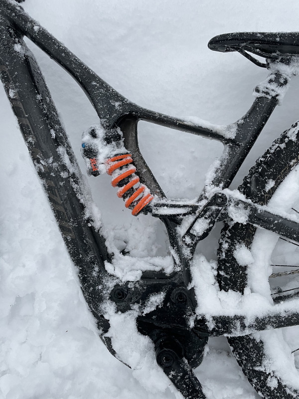

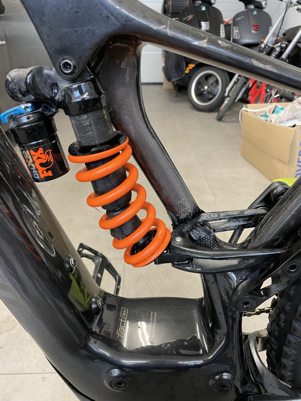

Moin zusammen,
ich lasse die Bilder hier einfach mal für sich sprechen und ducke mich im Anschluss lieber erstmal. :)
Ganz im Sinne von "wozu lockdown und Missmanagement seitens Specialized führen können".

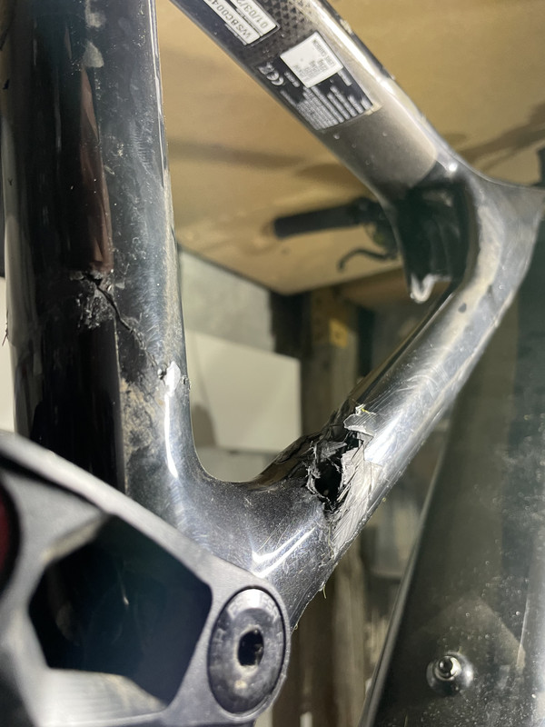

Was war zu erst da die Henne oder das Ei?
oder anders was ist passiert? Zuerst Dämpfer oder Rahmen gebrochen?

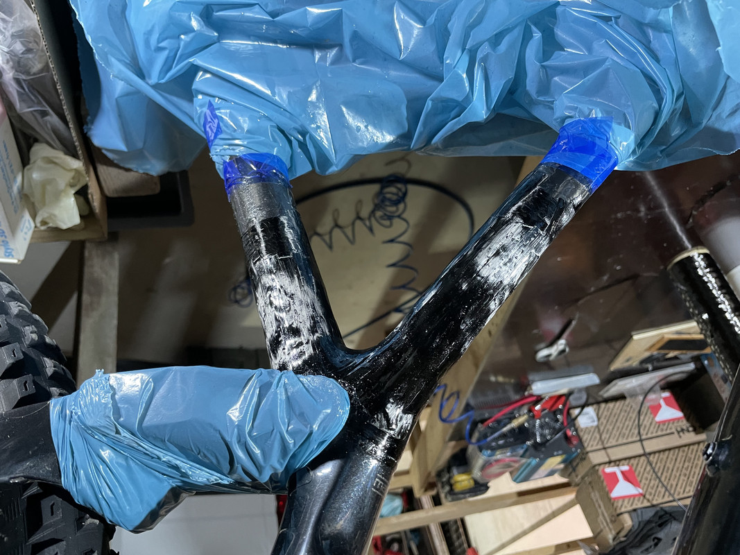

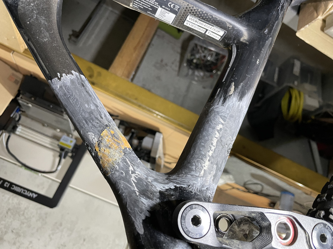

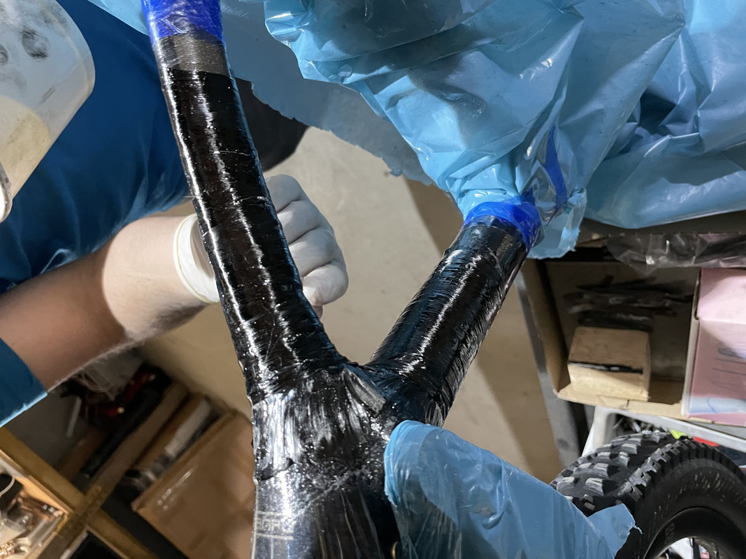

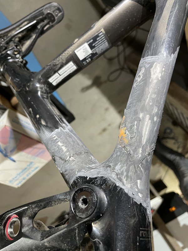

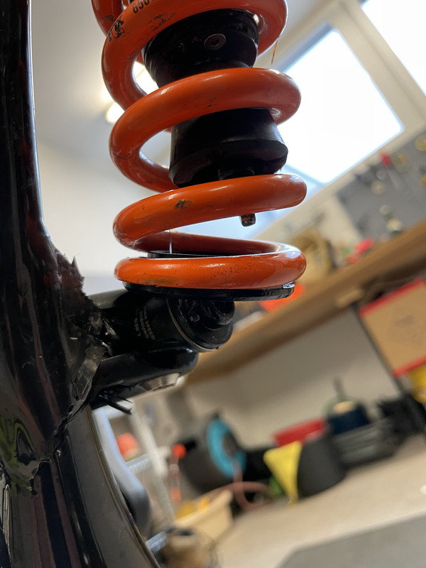

Der Dämpfer hat leider den Geist aufgegeben.
In Folge dessen ist der Umlenker mit Vollgas bei der Landung in den Rahmen gekracht und hat diesen zerpulvert.
"Missmanagement" von Specialized in dem Sinne, dass Sie mir einerseits (in Kombination mit Fox) ein sehr überteuertes Crash-Replacement anbieten und andererseits dafür als frühesten Liefertermin Mitte Juni diesen Jahres angeben können. Ganz egal ob Carbon, Alu, L oder XL Rahmen.
Das hat mich dazu getrieben den Rahmen selbst mit Carbonfasern zu flicken und bisher hält der ganze Spaß erstaunlich gut / viel aus. Mal sehen wie lange das gut geht.
