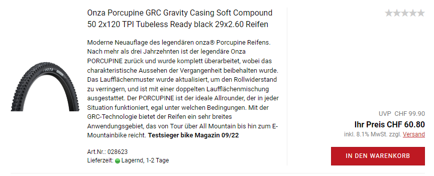

online finde ich den Porcupine in 29 x 2,60 skinwall mit der TRC Karkasse.
Auf der Onza Website schreiben die das man für ein E-Bike die GRC nehmen soll.
Bei den meisten Online Händlern steht aber auch bei den TRC das sie für E-Bikes zu gebrauchen sind.
Das ist etwas verwirrend, was sagt ihr ?
Gibt es hier Biker die den TRC aufm E-Bike fahren ?

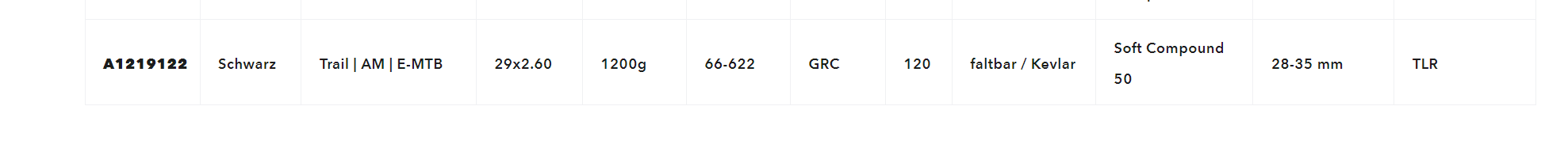

Da bringste aber was durcheinander. Es gibt keine 2.6er Porc mit GRC.
Entweder 2.5er Porc RC mit GRC, was ein ganz anderer Reifen ist und nichts mit dem normalen Porc am Hut hat, oder 2.6er mit TRC.
Wenn wirklich der 2.5er Porc RC, wäre dort aber der 2.5er Aquila der richtige Partner wenn dann.
Den gibts bei mir aber auch noch zu kaufen, vielleicht Restposten und er wird nicht mehr neu gemacht.
