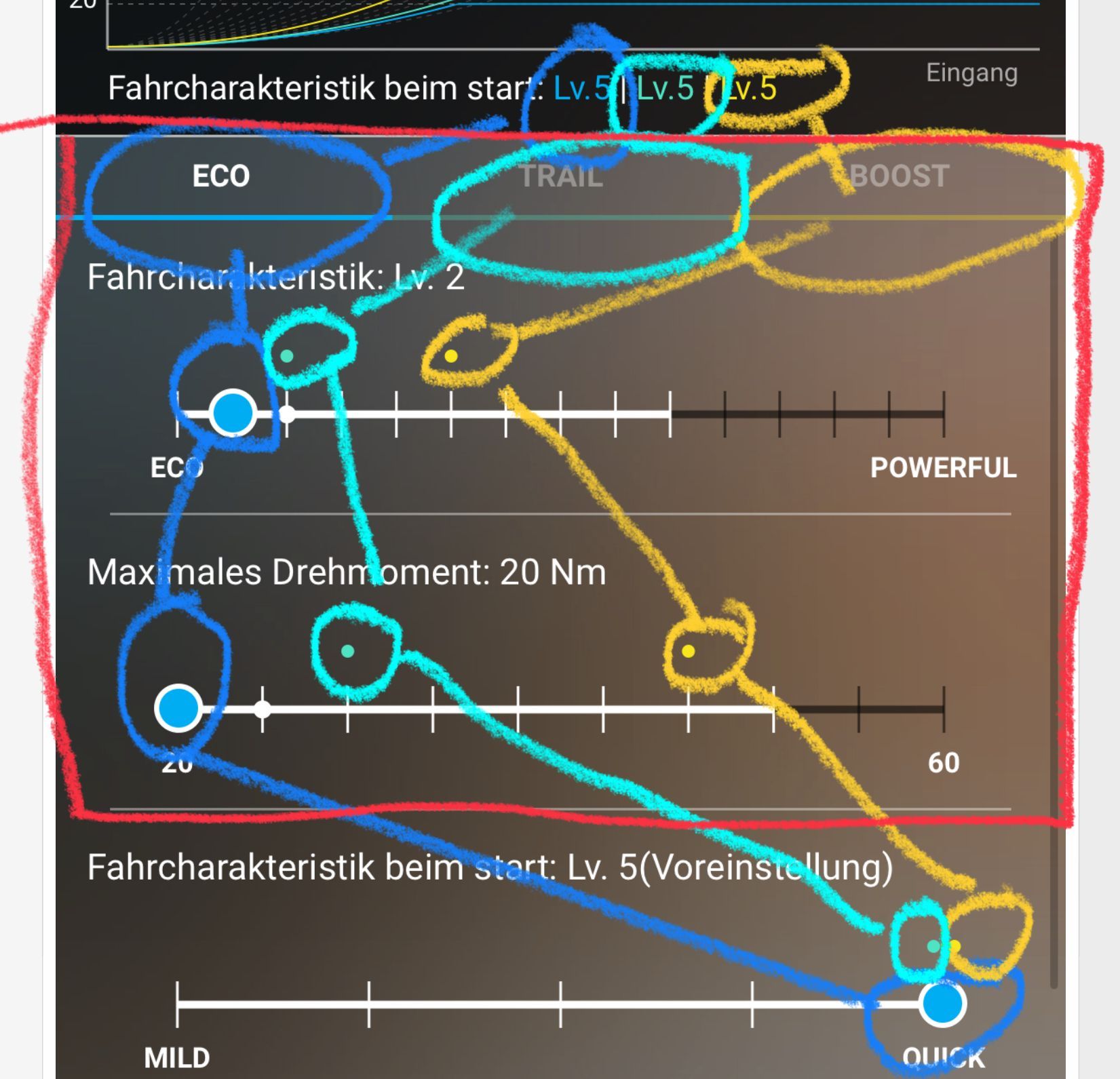

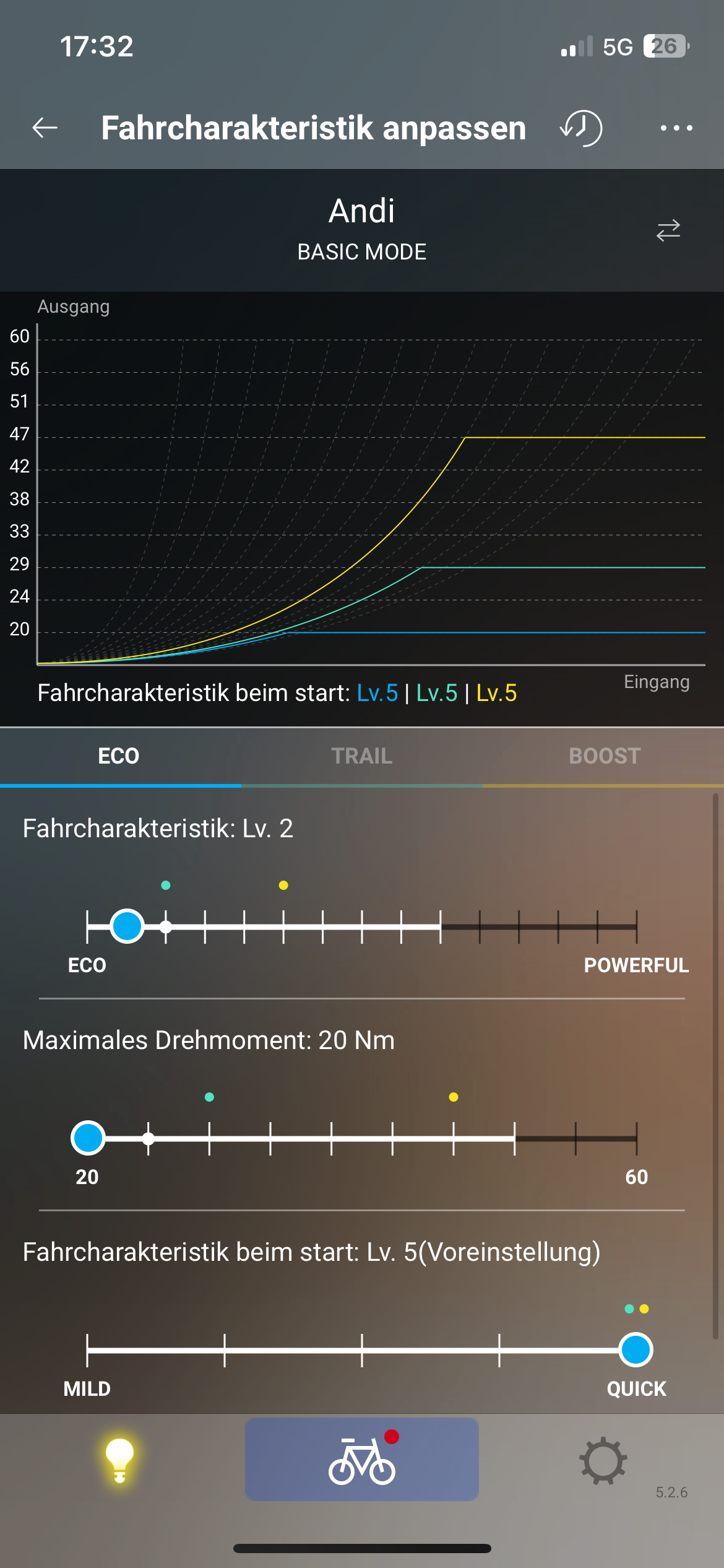

Hab das Rise ja auch erst relativ kurz und ich spiele auch noch mit den Einstellungen rum. Kann mir vielleicht jemand sagen, was die gelben und türkisen Punkte bei den Einstellungen bedeuten sollen? (s. #468)
Außerdem fände ich es auch interessant, wie Ihr eure Profile so eingestellt habt. Sicher ist jeder Fahrer und jedes Gelände anders, aber vielleicht gibt es die ein oder andere Idee, die für alle was taugt.
Schau mal hier: https://si.shimano.com/en/um/7J4MA/customize_ebike_settings
Ehrlichgesagt, ich habe keine Ahnung. Das wird auch bei Shimano nicht beschrieben. Die App ist etwas frickelig. o_O
Meine Einstellung ist jetzt wie weiter oben beschrieben der Finetunemode, mit insg. 7 Stufen. Den habe ich aber mit Emax auf 400W und 85Nm angehoben. In der Praxis komme ich aber kaum über die ersten 3 Stufen hinaus.
So wird für mich ein Umschalten der Profile überflüssig, vom ganz schwach bis max. Power ist alles dabei.
Leute die Farben sind Eco, Trail und Boost.
An den horizontalen Rastern ist links immer wenig und rechts mehr. Durch die Punkte sieht man auf einen Blick auch gleich immer wie die anderen Unterstützungsstufen eingestellt sind, weil im roten Kasten sollten sich die Linien eigentlich nicht unbedingt kreuzen. Weiß ist der jeweilige verfügbare Verstellbereich der entsprechend oben ausgewählten Unterstützungsstufe (Schrift weiß, die anderen sind grau. Punkte groß, die anderen klein). Sind bei einem Raster alle Punkte an der selben Rasterung, ist dieser Aspekt der Unterstützung in allen Unterstützungsstufen gleich.

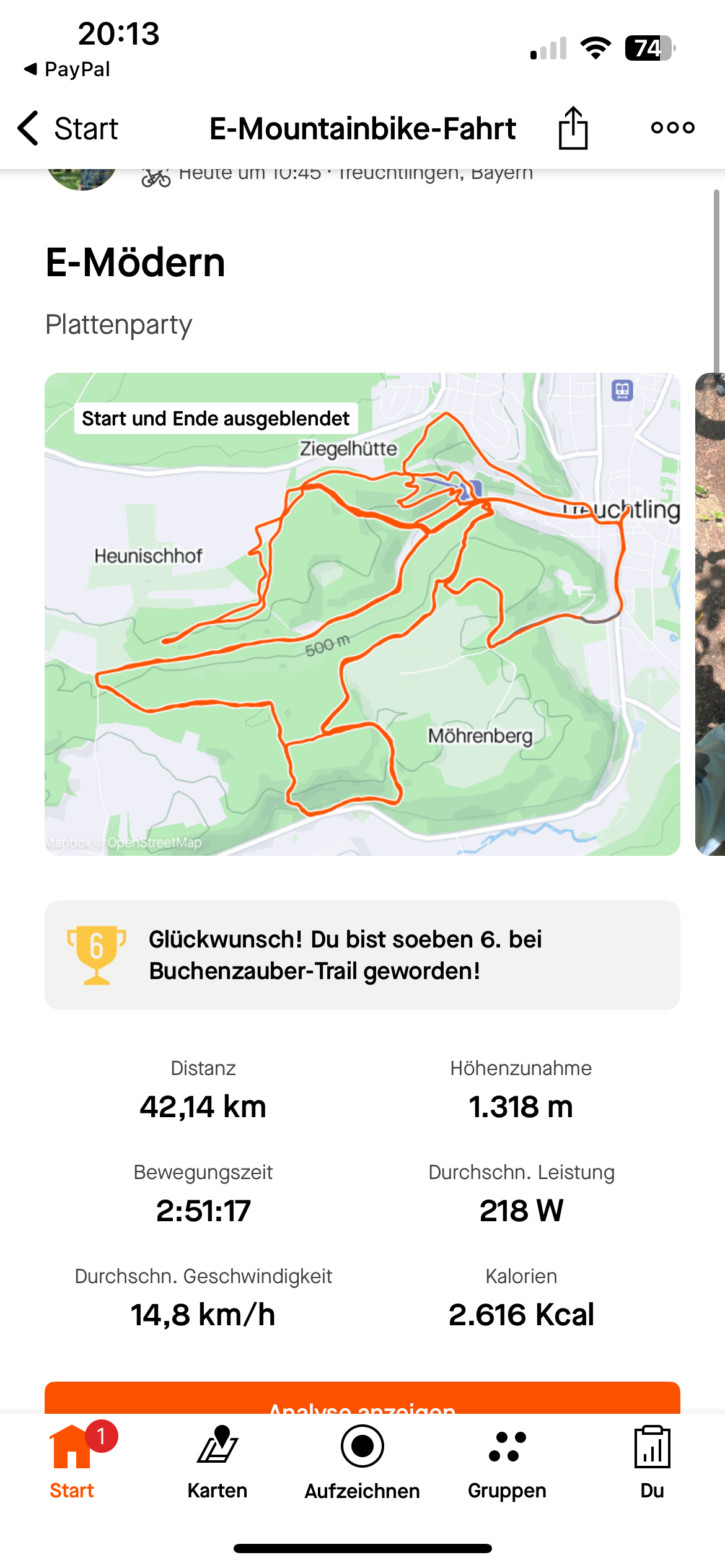

Spielt ihr mal mit den Modis ;-) ich war heute mit meinem Rise mal wieder in Treuchtlingen. Software ist serie, der rest net so ganz ;-). Gestrampelt wurde bis der akku nicht mehr wollte ;-)
Aber läuft immer noch sehr gut das rise ;-) gefühlt sogar noch besser, wenn mans richtig laufen lässt... bis halt der BlckDmd reifen im HR aufgegeben hat 🤣 aber ne Salami hats dann gerettet 😉
Nette Runde, muss ich mal kucken ob ich da auch mal hinfahre :)
Du hast ja mit der Strava app aufgezeichnet, wo kommt die Angabe "Durchschnittliche Leistung" her??
ist die von Strava geschätzt?
