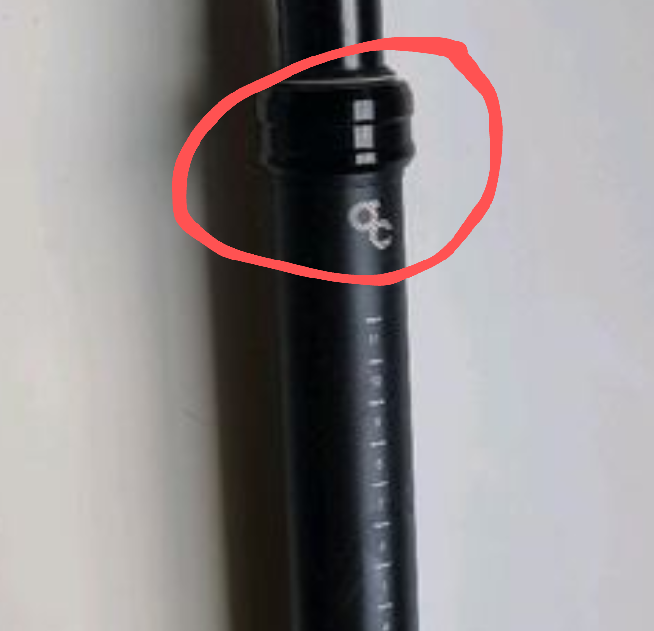

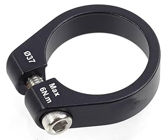

Kein Gabelfett, Fett ist völlig falsch. Carbonpaste auf den Bereich der Sattelstütze der im Rahmen steckt und die Sattelstütze weniger fest in den Rahmen spannen, die Nm stehen normal am Rahmen,wäre mal ein Versuch wert.
Du berwechselt da etwas. Carbonpaste kann man nehmen, um den Schaft der Stütze sicher im Rahmen zu klemmen.
Es geht hier aber darum dass die Stütze nicht sauber einfährt, und dafür bekommt diese eine Fettpackung unter die Verschraubung als „Dauerschmierung“.
Die 5Nm der Sattelklemme hatten wir ja schon.
Ja das meinte ich, habe ich auch in den Bilder beschrieben, bei zu fester Klemmung (hatte ich auch schon mal ab Werk, scheinbar ist die Benutzung eines Drehmomentschlüsselsnicht immer gegeben) fährt die Stütze auch nicht mehr sauber ein, wurden die Nm schon final geprüft? Alternativ kann man natürlich auch noch die generelle Funktion der Stütze checken und fetten.
Den E203 hab ich jetzt zwei mal im letzten viertel Jahr gehabt. Meiner Meinung nach ist der harmlos.
Die Orbea Sattelstützen haben den Ruf, nicht sehr langlebig zu sein. Wie bereits gesagt, hatte ich noch nie Probleme damit. Ausser regelmäßig einzufetten, beachte ich zwei Dinge: nie das Bike an der eingefahrenen Stütze hoch ziehen und nie in den Zwischenpositionen belasten. Ein großer Nachteil ist, dass die Stütze an der Sattelbefestigung unvorteilhaft konstuiert ist. Hier wird einiges an Länge verschenkt.

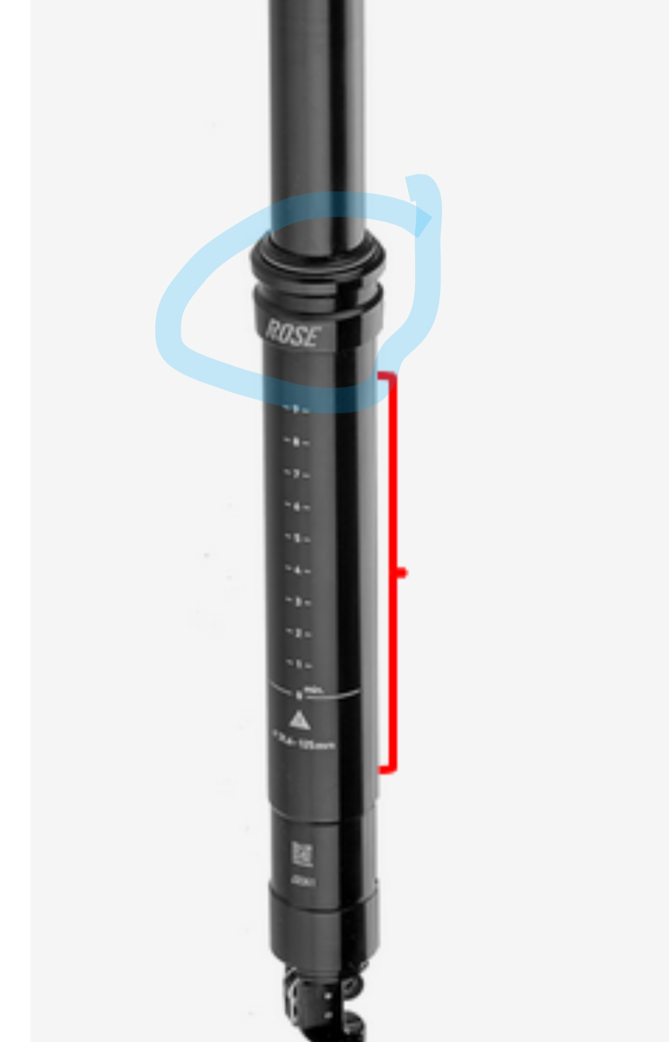

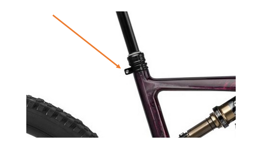

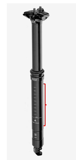

Kein Gabelfett, Fett ist völlig falsch. Carbonpaste auf den Bereich der Sattelstütze der im Rahmen steckt und die Sattelstütze weniger fest in den Rahmen spannen, die Nm stehen normal am Rahmen, oder an der Klemme,wäre mal ein Versuch wert.
Bereich für die Carbonpaste
Anzugsmoment (NM stehen normal am Rahmen) kontrollieren und gegebenfalls mal leicht reduzieren
Doch Fett! Unter der Mutter muss regelmäßig gefettet werden.
Wie meinst du das mit den Zwischenpositionen?! Nutzt du die Stütze nur ganz ausgefahren oder ganz unten? Das ist auch meine erste stufenlos Stütze. Meine bisherigen hatten immer feste Positionen, an denen sie einrasteten.
Ja, tatsächlich. Ich bekomme Knie Schmerzen, wenn ich zu niedrig sitze. Ansonsten gehen natürlich alle Zwischenpositionen.
Wenn das Bike nicht benutzt wird, sollte die Stütze ausgefahren sein.
