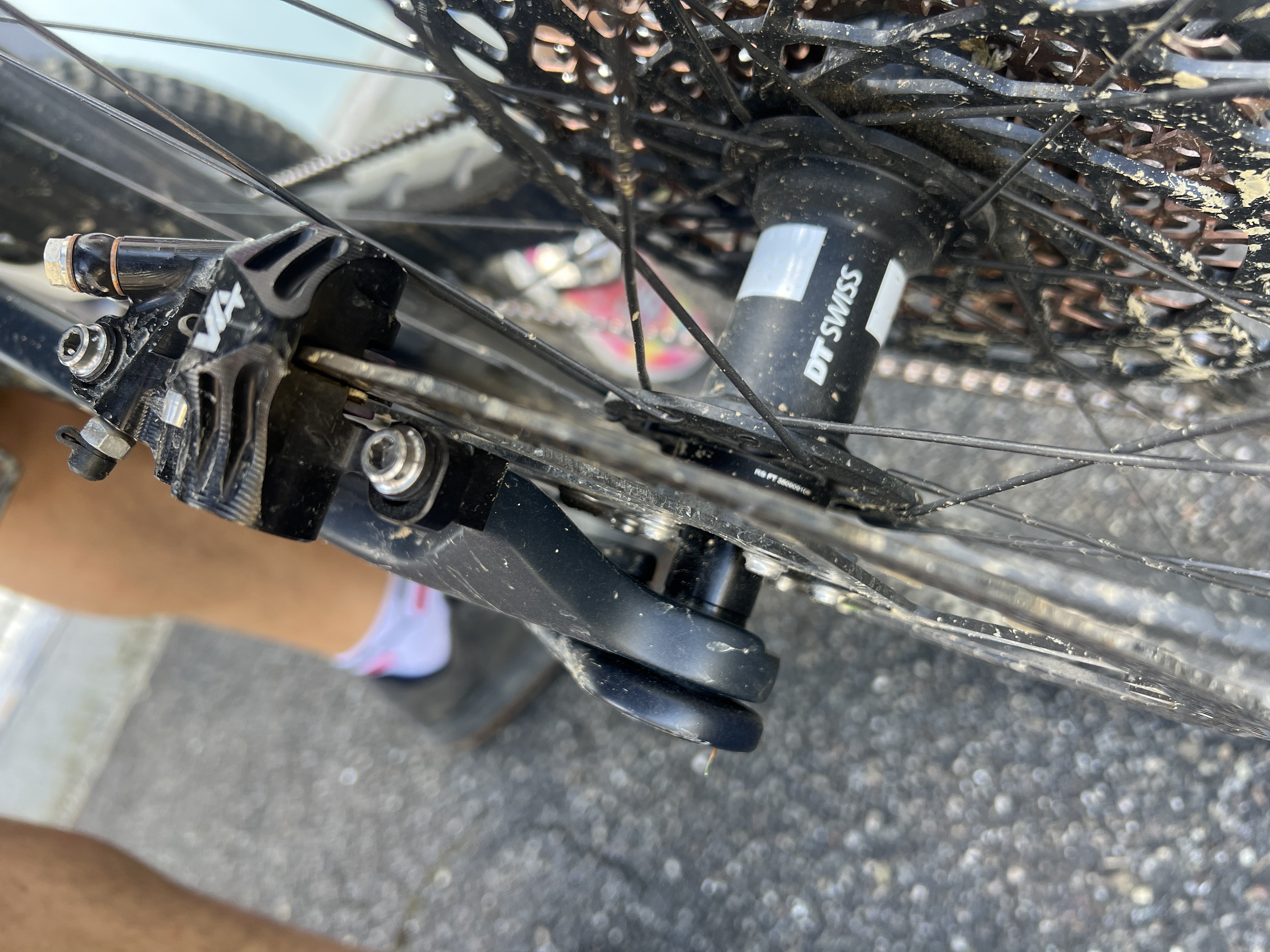

Also ich hab mir das jetzt nochmal bei mir angeschaut. Hier mal mit Bild
Der Bremssattel ist fix mit der Sitzstrebe verbunden.
Die Bremsscheibe mit der Nabe.
Nachdem laut deiner Aussage die Achse fest ist, und somit der Punkt zwischen Nabe und Sitzstrebe fest ist, bleiben für mich nur zwei Optionen über:
1: Die Nabe hat spiel und wandert auf ihrer eigenen Achse
2: Die Sitzstrebe wandert. Was aber nur noch am oberen PuNot möglich wäre. Somit
müsstest du massives Spiel im
Bereich der Wippe haben.

Die Verschraubung an der Sitzstrebe hab ich auch schon kontrolliert mit dem Drehmoment. Alles so weit fest.
Den Gedanken mit dem "massiven Spiel" hatte ich auch. Aber wenn ich mit der Hand ✋🏼 gezielte drück ausübe auf die Sitzstrebe passiert gar nix.

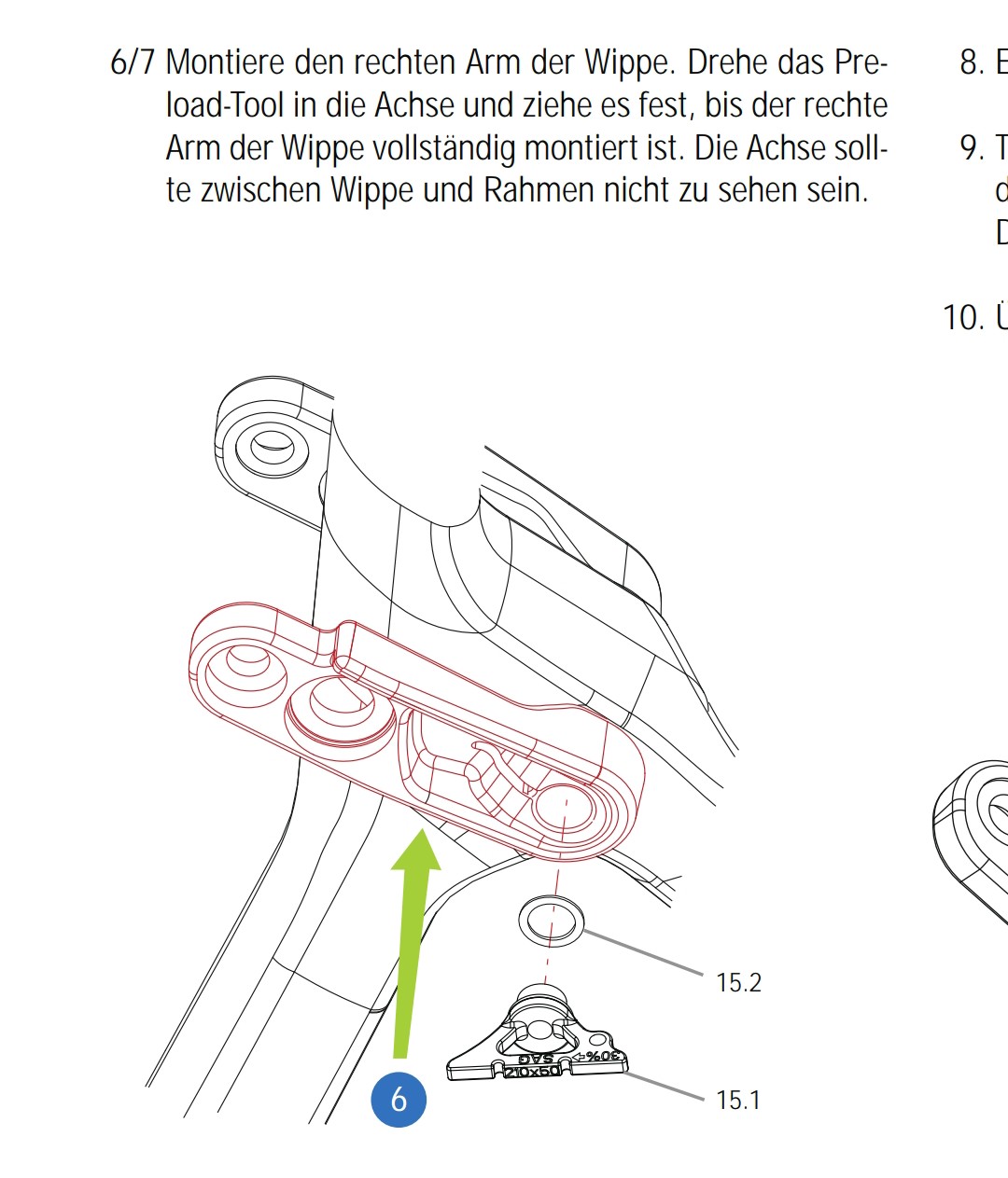

Im Bluepaper steht das die Achse zwischen Wippe und Rahmen nicht sichtbar sein soll.... Also meine ist sichtbar, ca +1mm Spalt auf beiden Seiten.
Werde hier mal den Dämpfer von der Wippe lösen und noch mal den Rahmen auf Spiel überprüfen.
Aber irgendwo oben haben wir es schon mal geschrieben. Wenn die Wippe zu weit angezogen wird führt das zu knarzen des Hinterbaus.

Ich war noch mal bei meinem Rise....
Wenn ich das Bike am Sattel fest halte und das Hinterrad seitlich nach links/rechts drücke habe ich sehr viel Spiel und der ganze Hinterbau bewegt sich. 😱
Auch die Bremsscheibe liegt dann mal links / rechts an. Da ist irgendwo ein dicker Wurm drin.
Daher auch mein Gefühl das so viel "Flex" am Hinterbau ist.
Könnte vielleicht auch sein das du mit deiner Vermutung zur Nabe recht hast.
Zum Glück ist es "nur" ein Leasing Bike. Ab das ärgert mich jetzt schon.
Also der Hinterbau vom Rise hat viel flex. Aber wenn was lose ist , würde man ja so ein "schlagen" spüren.
Vor allem tritt der flex ja nur auf, wenn die Last anliegt. Wenn ich dein ersten Text richtig im Kopf habe, bleibt das schleifen bei dir ja
Ich weiss nicht wie man auf so einen Blödsinn kommt?
Die Teile der Wippe werden auf Anschlag auf die Achse geschoben und fest gezogen. Fertig. Mehr macht das Preload-Tool auch nicht, es ist nur eine Hilfe dass die Teile auf Anschlag bleiben und nicht verrutschen bis die Klemmschrauben festgezogen sind.
Fester als fest geht nicht, und über den Anschlag der Achse (angedrehter Ansatz) hinaus auch nicht. Da kann man drehen und drücken wie man will.
Wenn das alles korrekt gemacht ist und die Lager i. O. sind knarzt da gar nix.
Und noch was:
Wenn man in den Spalt hinein leuchtet, sieht man natürlich die Achse. Geht doch gar nicht anders, wenn kein Spalt da wäre, würden doch die Sitzstreben an der Aufnahme der Hauptlager am Rahmen schleifen/reiben. Logisch, oder?

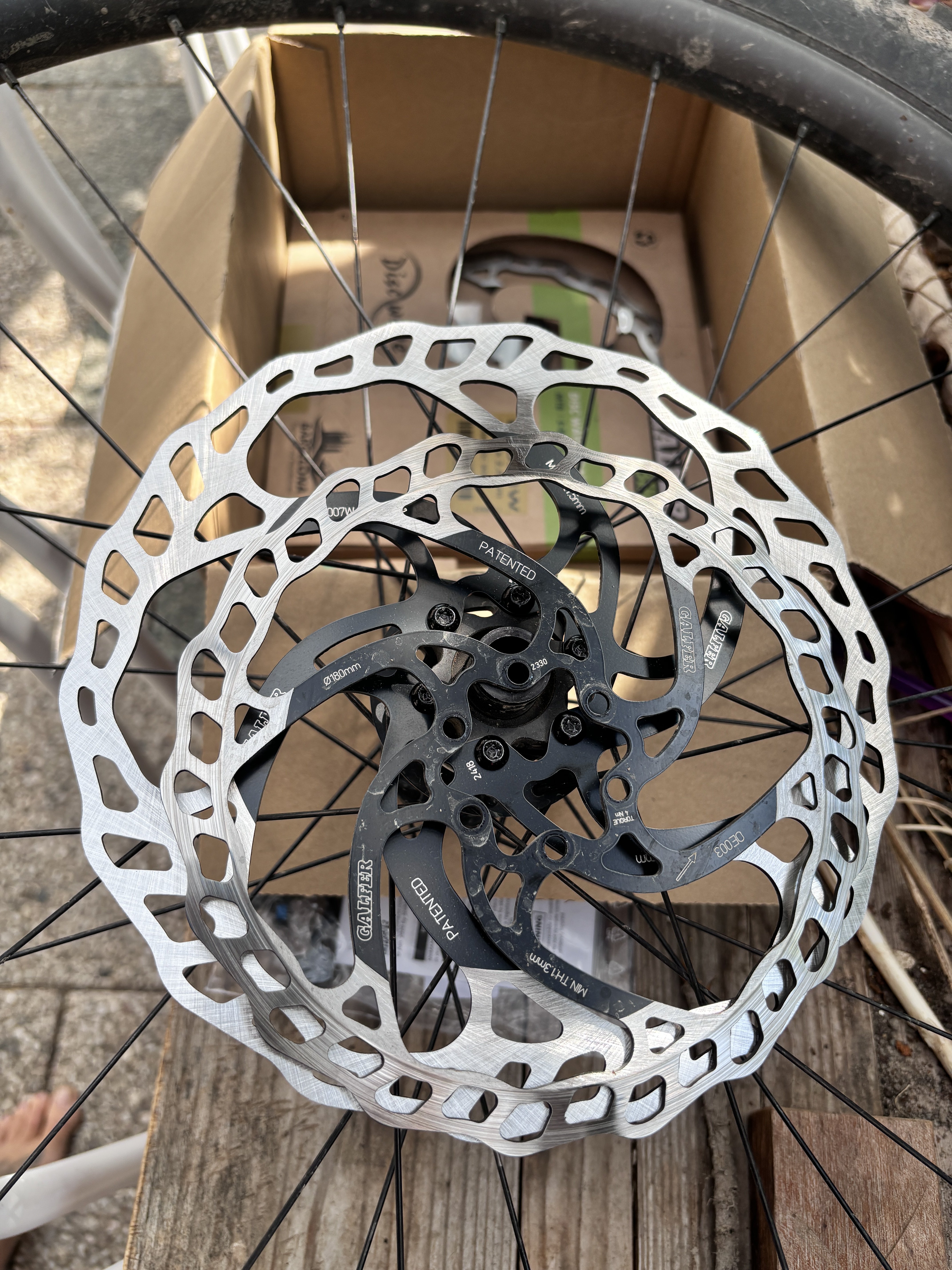

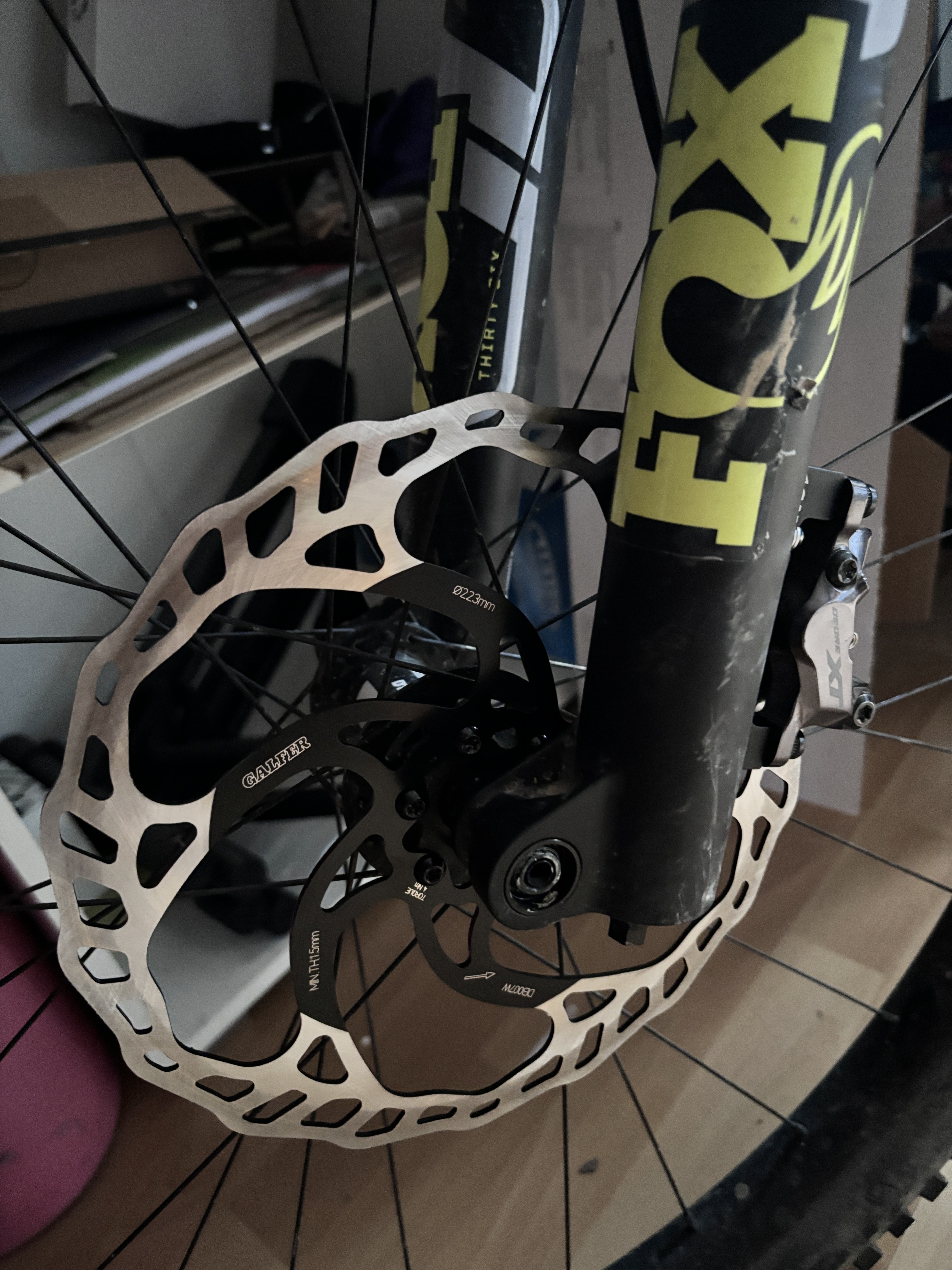

War das Wochenende mit meinem Rise H10 3 Tage Trails fahren. Insgesamt 2800 Hm knapp 100km an 2 1/2 Tagen und war mit der Akku Leistung echt zufrieden. Fahre im Finemodus und fahre da fast alles im 2. Trailgang, denn das reichte mir. Ich hatte ja beim Kauf schon auch hinten auf die XT Bremse umrüsten lassen, aber die Bremsleistung war mir deutlich zu wenig. Ich habe jetzt vorne auf die 223mm und hinten auf die 203er Galfa aufgerüstet. Bin gespannt, wie sie bei extrem steilen Abfahrten bremst.
Anhang anzeigen 74090Anhang anzeigen 74091Anhang anzeigen 74092iAnhang anzeigen 74093
An meinen mtbs sind nur noch 223/203 Scheiben.
die Wave haben bei mir mit den Shimano bremsen sehr gut funktioniert.
mittlerweile bin ich aber auf Hope und Lewis bremsen unterwegs. Finde ich nochmal angenehmer als die Shimano, da ich nochmal weniger Kraft in fingern brauche.
Danke für die Info. Mal im Hinterkopf behalten.
Die Shimanos haben schon auch richtig viel
Power und sind in der Regel auch Stressfrei.
Im direkt vergleich spürt man aber, dass bei Shimano durch das Servo Wave die Beläge im ersten Moment "Vollgas in die Scheibe gedrückt werden". Danach flacht die Power in meinen Augen etwas ab und nimmt hinten raus wieder zu.
Bei meiner Hope (die ist aber sehr empfindlich was Geräusche angeht) und der Lewis das von vorne rein sehr liniar und lässt sich sehr schön, ohne viel Kraft dosieren.
Kostet aber halt auch mehr.

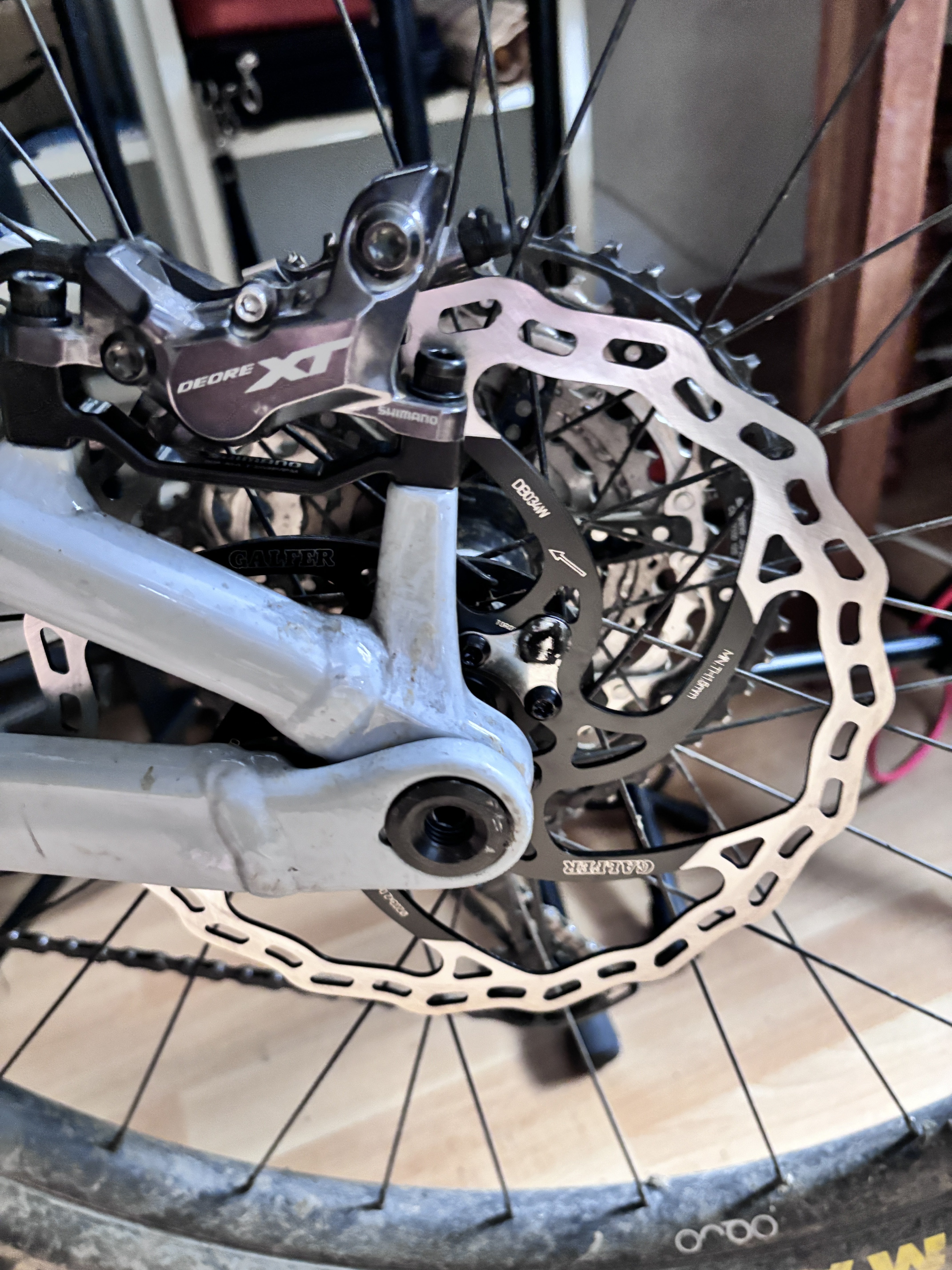

Außerdem: was muss man beim wechsel der hinteren Bremsscheibe auf 200 mm beachten (Shimano XT)? Muss man einen neuen PM-Adapter kaufen? Und im Bluepaper zum Modell steht was von Geschwindigkeitssensor?
Ich habe auf eine Galfascheibe 203mm ohne Probleme gewechselt.
Wenn du auf 200mm wechseln willst, brauchst einen Adapter 20 mm und der Geschwindigkeitsadapter wird ja durch 2 Schrauben gehalten. Der passte bei mir problemlos rein. In der Scheibe ist an einer Stelle noch ein etwas höheres Loch, wo der Magnet dann quasi reinpasst. So war es zumindest bei der Galfascheibe.
