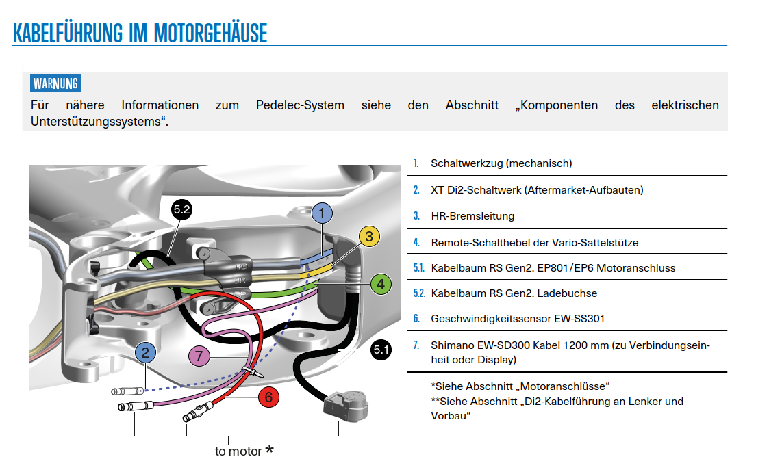

N'abend, ich nochmal.
Ich habe die Sattelstütze getauscht, aufgrund der langen Beine.
Hab leider den Außenzug überhaupt nicht bewegt bekommen, um die Endkappe auf der Sattelstützenseite drauf zu machen.
Konnte an steuersatzseite drücken und ziehen wie ich will, an der Seite des Sattelrohres passierte überhaupt nichts.
Mein Problem was ich jetzt habe, die neue Stütze ist halt ein paar cm tiefer drin, womit ich den Außenzug quasi nach unten drücke und somit stauche.
Ist das problematisch?
Danke für eure Hilfe schonmal 🙂
Also wenn das alles noch funktioniert, sollte es kein Problem sein. Die Hülle wird sich schon irgendwo ihren Platz gesucht und gefunden haben. Wenn dem nicht so wäre, würde das Ende der Hülle auf den Betätigunshebel am unteren Ende der Stütze drücken und die Stütze würde nicht unten bleiben.
Ich habe meine 150iger auch gegen eine 170iger getauscht. Plug an play. Nur Seilzug aushängen, neue Stütze einhängen und fertig. Allerdings konnte ich die Aussenhülle am Lenkkopf ein wenig weiter heraus ziehen. Hab aber auch kein ICR…
Hab auf die 210er von oneup gewechselt.
Daher ist sie schon um einiges weiter drinnen als vorher die 150er.
Hab (leider ) das ICR, wenn ich am Kabel der Steuersatzseite ziehe, kann ich es bestimmt 3 cm weit rausziehen bzw. reinstecken, ohne dass sich das andere Ende im Sattelrohr irgendwie bewegt..
Denke das wird sich irgendwo um den Akku oder so verkeilt haben.
Wenn ich irgendwann mal in den Genuss kommen sollte den Motor absenken zu müssen, dann schau ich da nach.
Ich hatte da auch Probleme - wollte nur kurz die Hülle kurzen und durfte dann Motor ausbauen - bei den alten Modellen habe ich nicht nachgesehen, aber für das 2025 ist es im BluePaper gut beschrieben (man sollte vorher lesen ;) ....
Ah gut zu wissen.
Naja, habe ja ein 2024 bzw. dann '23er Modell. In dessen Bluepaper ist es nicht so detailliert beschrieben, dass die Leitungen dort gehalten werden.
