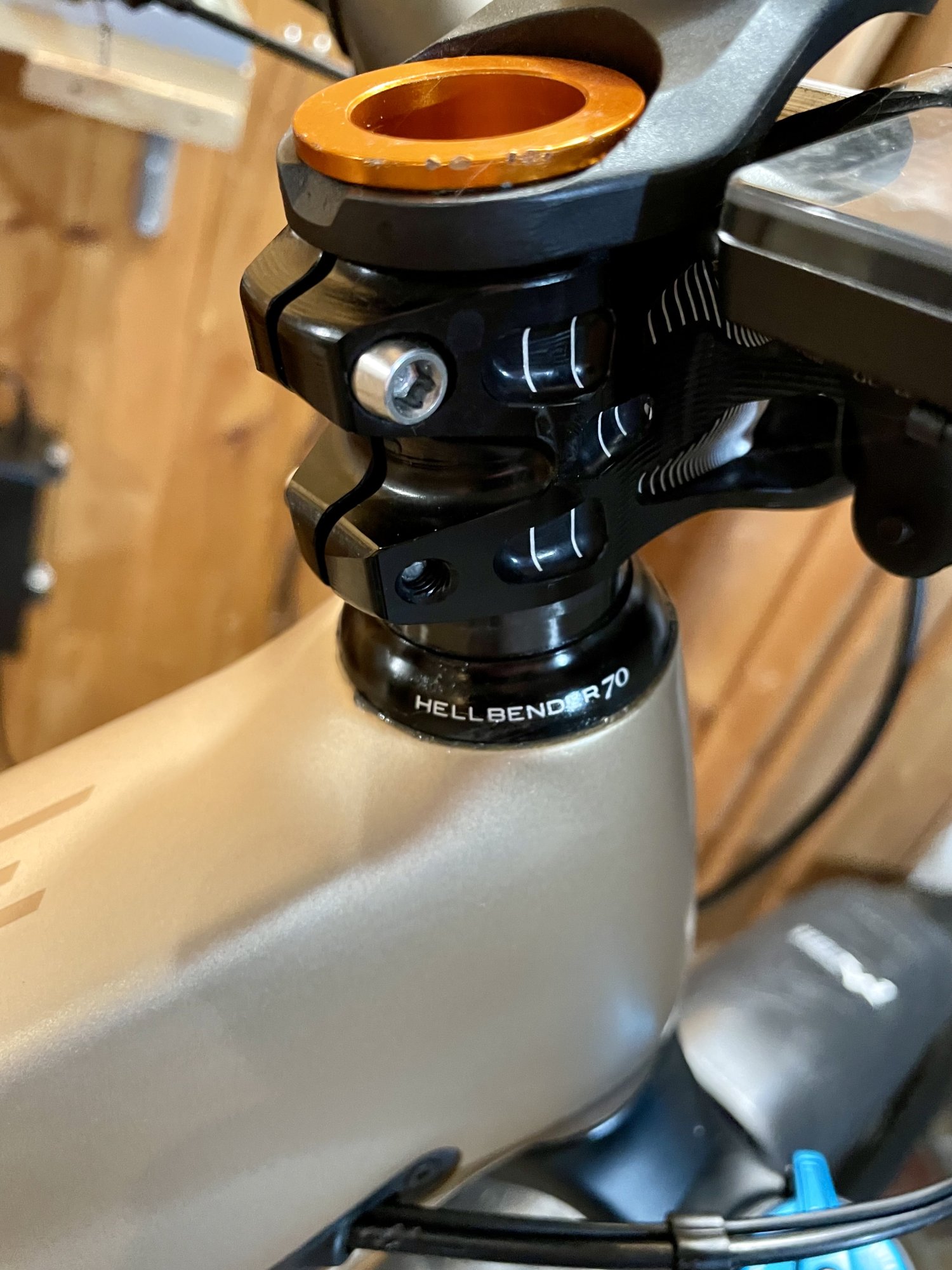

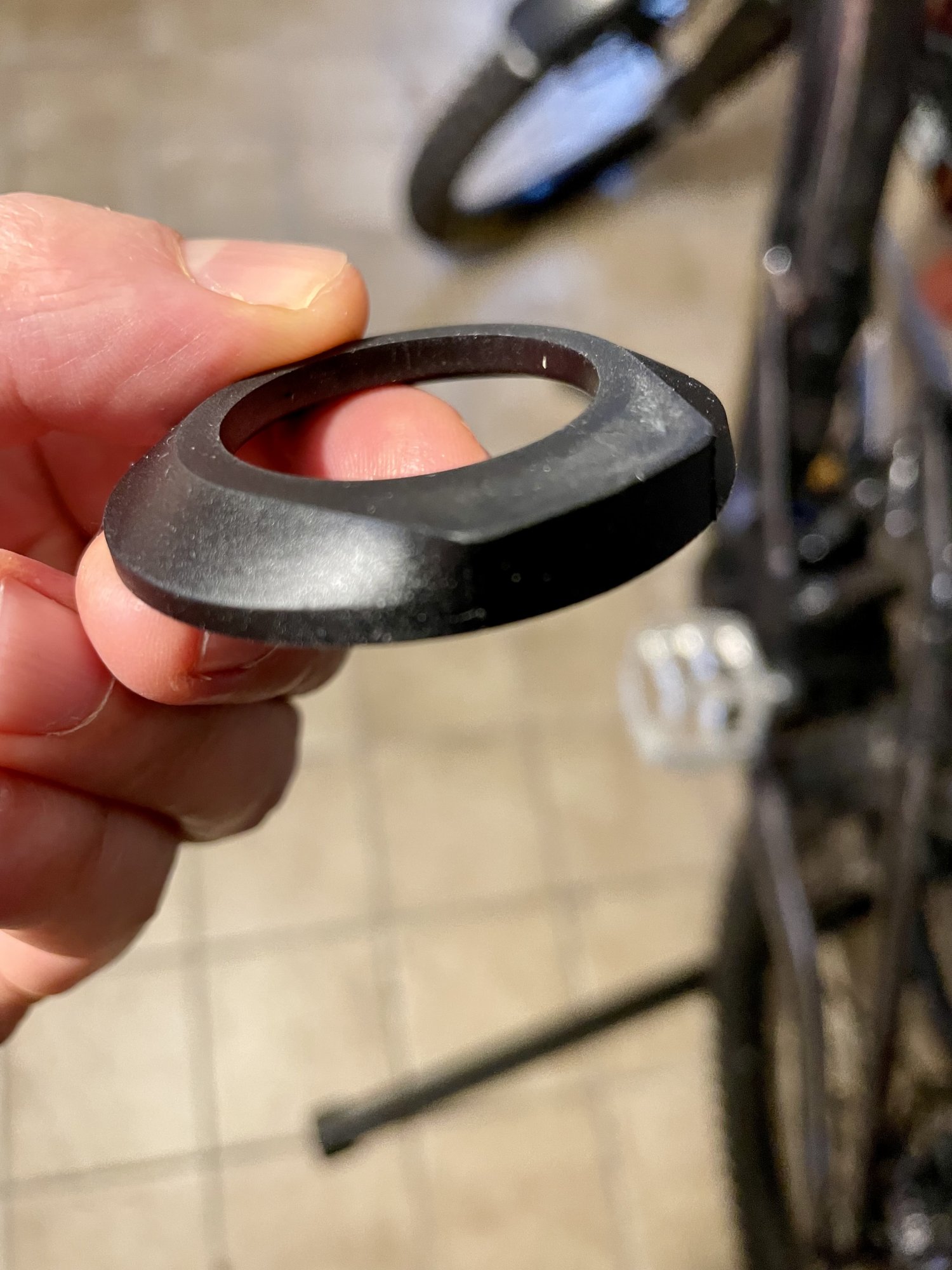

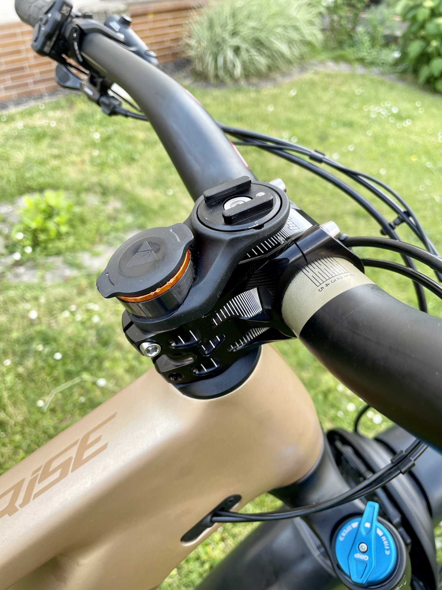

Danke. Vermute auch, dass es daher kommt. Drehmoment ist eh klar. Hab mir das TL-FC41 Dingnen schon bestellt um an die letzten 2 Schrauben zu kommen. Werde einfach mal alle Schrauben rausholen, frisch mit Loctite versehen und beginnend in Fahrtrichtung rechts anfangen sie wieder neu einzuschrauben.
Genau so habe ich das auch gemacht. Seit 2000km hat da nix mehr geknarzt.
Also ich hab auch n Rise der ersten Generation. Ich merke nicht, wann der RE leer ist. Bei mir wird nur die Leistung raus genommen, wenn der Akku kurz vor komplett leer istHaben wir nicht... das Rise fährt bei leeren Rex, genauso wie bei vollen.
war die übliche Wippe schon?So, hat nichts gebracht. Knarzt genauso. Bei Druck auf den Pedalen ist ein leichtes Knarzen und wenn ich mich mit voller Wucht in den Sattel schmeisse knarzt es auch einmal ordentlich. Aber nur einmal. Dann ist erstmal Ruhe für ein paar Meter bis ich es wieder reproduzieren kann. Wenn ich im Ansatz einen Wheelie ansetze aus dem Stand heraus, knarzt es auch.
Ich habe alle Schrauben und Gelenke bereits auf Drehmoment geprüft und gelockert/nachgezogen. Auch die Sattelstütze selber kann ich ausschließen. Sattel auch. Hab extra einen zweiten getestet. Sogar mit nem Schuss PTFE Spray auf alle Gelenke.. nada.
Irgendjemand noch eine Idee?
