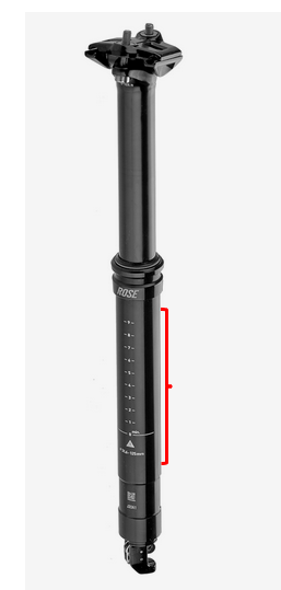

Kein Gabelfett, Fett ist völlig falsch. Carbonpaste auf den Bereich der Sattelstütze der im Rahmen steckt und die Sattelstütze weniger fest in den Rahmen spannen, die Nm stehen normal am Rahmen, oder an der Klemme,wäre mal ein Versuch wert.
Bereich für die Carbonpaste

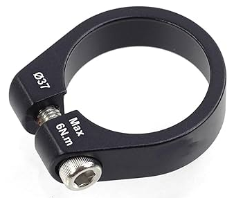

Anzugsmoment (NM stehen normal am Rahmen) kontrollieren und gegebenfalls mal leicht reduzieren
